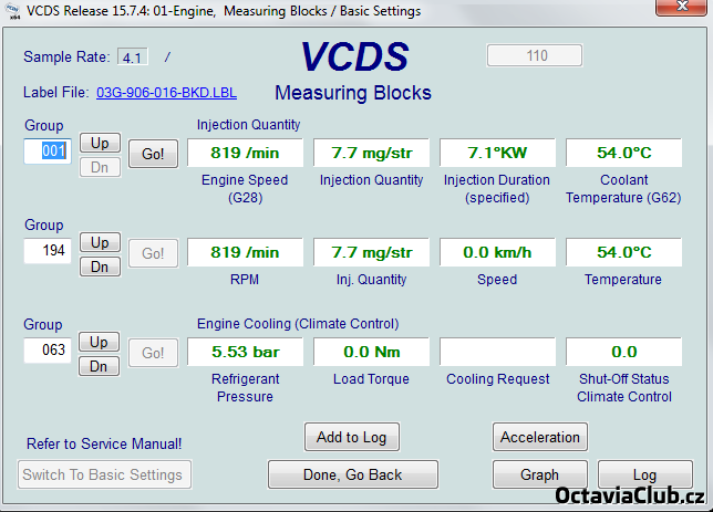

Na diagnostike neviem ktore cisla mam pozerat...

motor BMM/climatronic SANDEN
