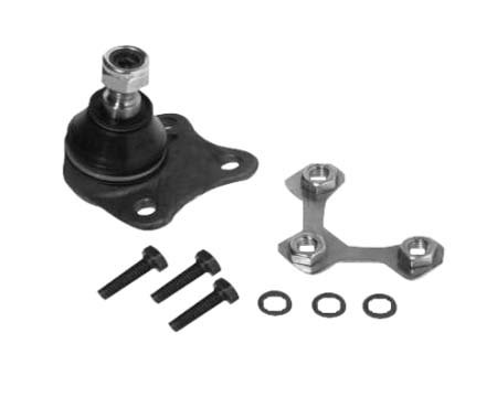

-su dva sposoby,bud vymenite tycky stabika za nastavovacie,cca 60€,alebo vymenite cely stabilizator za sportovy,vtedy netreba menit tycky a cena je cca 130€
vladan: dej sem zitra fotku. skrta ti rafek nebo guma? a skrta ti to o pruziny a nebo o misku? a jaky mas presne rozmer kola a gumy? a nema ta guma nahodou ochranu rafku?
vim, ze kdyz mival Lugo jeste FI a mel v-maxx a kola 8", tak ze mel tu sroubovaci misku tesne nad lemem rafku a od gumy mel par milimetru mista.
navic i kdybys menil geometrii posouvanim spodniho cepu, tak tlumic, pruzina a kolo budou porad ve stejne poloze vuci sobe, prtoze tlumic je v tehlici na pevno... takze odklonem to podle me nebude
