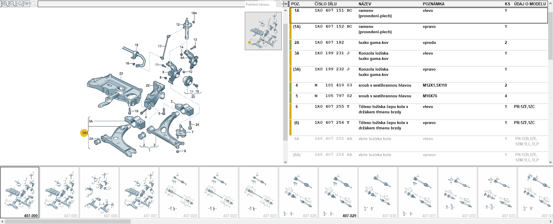

Caute, bol som na kontrole v autorizaku a bolo mi doporucene vymenit nasledovne, citujem z faktury:
4x silentboky prednych ramien, 2x silentbloky prednej napravy, 2x zadne ramena + excentricke skrutky, geometria.
Vsetko som nasiel v etke, ale neviem co su presne 2x silentbloky prednej napravy??? Vdaka.
