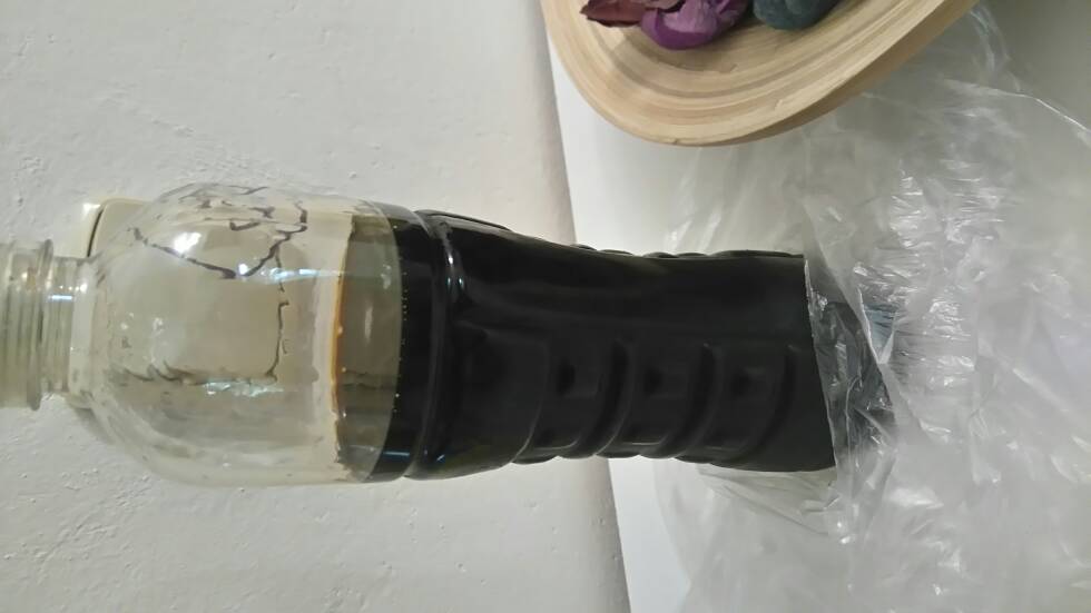

Je to týden, co jsem ho měnil a včera zjistil, že ho tam mám moc - cca 0,5cm nad rysku. Začal jsem to odsávat/motor studený od rána /a šel hezký dožluta průhledný olej. Jenže jsem měl tenkou hadičku na tak hustý olej. Tak jsem popojel cca 100metrů k baráku, po půl hodině tlustou hadičkou a nasál jsem - viz foto.
To je normální, že po nastartování je z hezkého oleje tahle černota?

Spíše se ale nabízí otázka, proč není ten olej po odstátí promíchaný a je oddělen. Když napřed odsával průhledný žlutý a po projetí ten černej paskvil. To jsem ještě neviděl. Čím jsi to propláchnul a co tam bylo předtím za olej?
Auto stálo asi devět hodin venku -1stupeň. Pak jsem nasál hezký olej, nastartoval a nasál hnusnej olej, který je na fotce. Schválně jsem ten od olej v petce dal přes noc ven na balkon a nic se neoddělilo, stále je jak na fotce.
Předtím tam byl taky Total 7000 a předtím nevím, protože mám auto rok. Tohle je druhá výměna oleje.
U benzínu tohle rozhodně normální není (u nafty ano). Ve vaně bylo asi hodně usazenin, ten proplachovací olej ty usazeniny "odlepil" a ten nový Total je rozpustil do sebe.
Rozhodně bych asi udělal novou výměnu oleje, popř. pokud chceš mít jistotu, že je motor a sací koš čistý, tak nech sundat vanu a vše zkontrolovat, popř. nechat vanu vyčistit, protože tam toho bordelu muselo být určitě hodně.

Vím, že to nebyl proplachovací olej (blbě jsem to napsal), ale motor jsi propláchl jiným olejem a ten mohl způsobit povolení těch usazenin. Pokud se nechceš pouštět do větších akcí (sundání vany, kontrola, vyčištění a nasazení vany výjde cca na 500,-), tak něco odjezdi na tento černý olej a před výměnou motor pořádně prohřej a dej mi pořádně za uši (chvíli ho podržet kolem 6tis ot.), aby co nejvíc usazenin povolilo a pak udělej výměnu :)
Mám nalítáno 167 tisíc, ale dát mu za uši... toho by se trochu bál, aby mu nevylétly písty ven. Podle německého techničáku jsem vlastně 2. majitel. Ten chlap to měl vlastně do cca 124000 km /tím končí servisní historie-rok 2011/ pak to dal synovi na tuning(bez přepisu), ten vyměnil přední nárazník, zadní světla, upravil kapotu, jenže čekal větší možnosti(u tohodle motoru nejde lépe zpracovat sání ani čip) takže mu to vrátil a ten to prodal se 154tis. A já pak se 156tis koupil.
