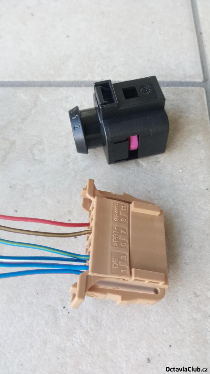

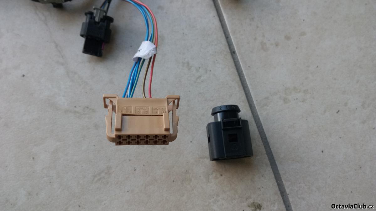

pissi Odesláno Červenec 12, 2017 Sdílet Odesláno Červenec 12, 2017 Pánové,najde se nějaky machr přes elektriku,který by mi dokazal z fotky poradit jak přepinovat kabeláž nárazníku z O3 zadní na konektor O2 přední?? Který kablík na kterou pozici?? Byl bych velice vděčen.. 0 Citovat Odkaz ke komentáři
