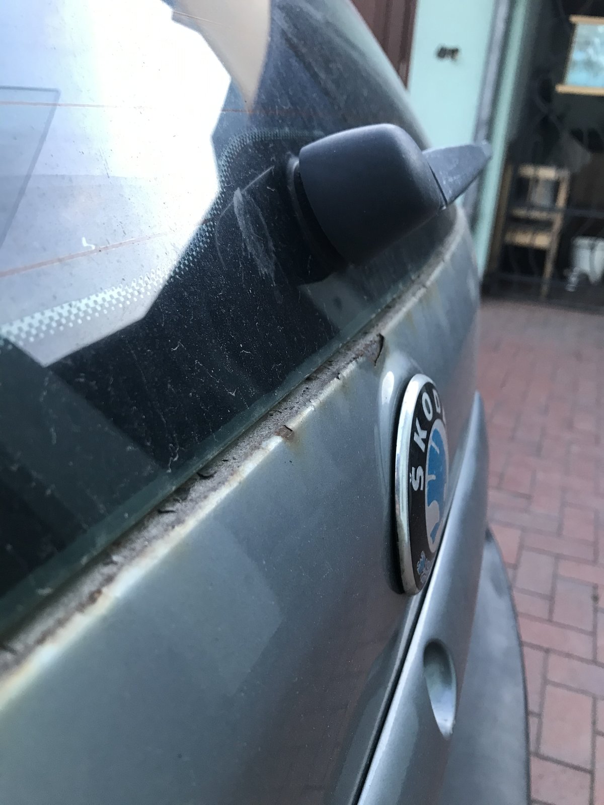

KryštofKoska Odesláno Březen 14, 2020 Sdílet Odesláno Březen 14, 2020 Všechny moc zdravím! Chtěl bych vás poprosit o názor zda koupit z vrakáče, nebo nechat opravit víko kufru. Konkrétně mám v prdeli vzpěry (ty budu muset každopádně koupit), odpadává mi kryt víka (a vubec mě nenapadá jak jej opravit 😄 ) a to hlavní, jsou pěkně prožraný korozí, pod sklem a znaku.... Co si o tom myslíte? Má cenu je nechat opravit nebo bude jednodušší a finačně uspornější koupit z vrakáče jiný? Díky moc 🙂 Snad to není stupidní otázka, ale vrtá mi hlavou dlouho 🙂 0 Citovat Odkaz ke komentáři

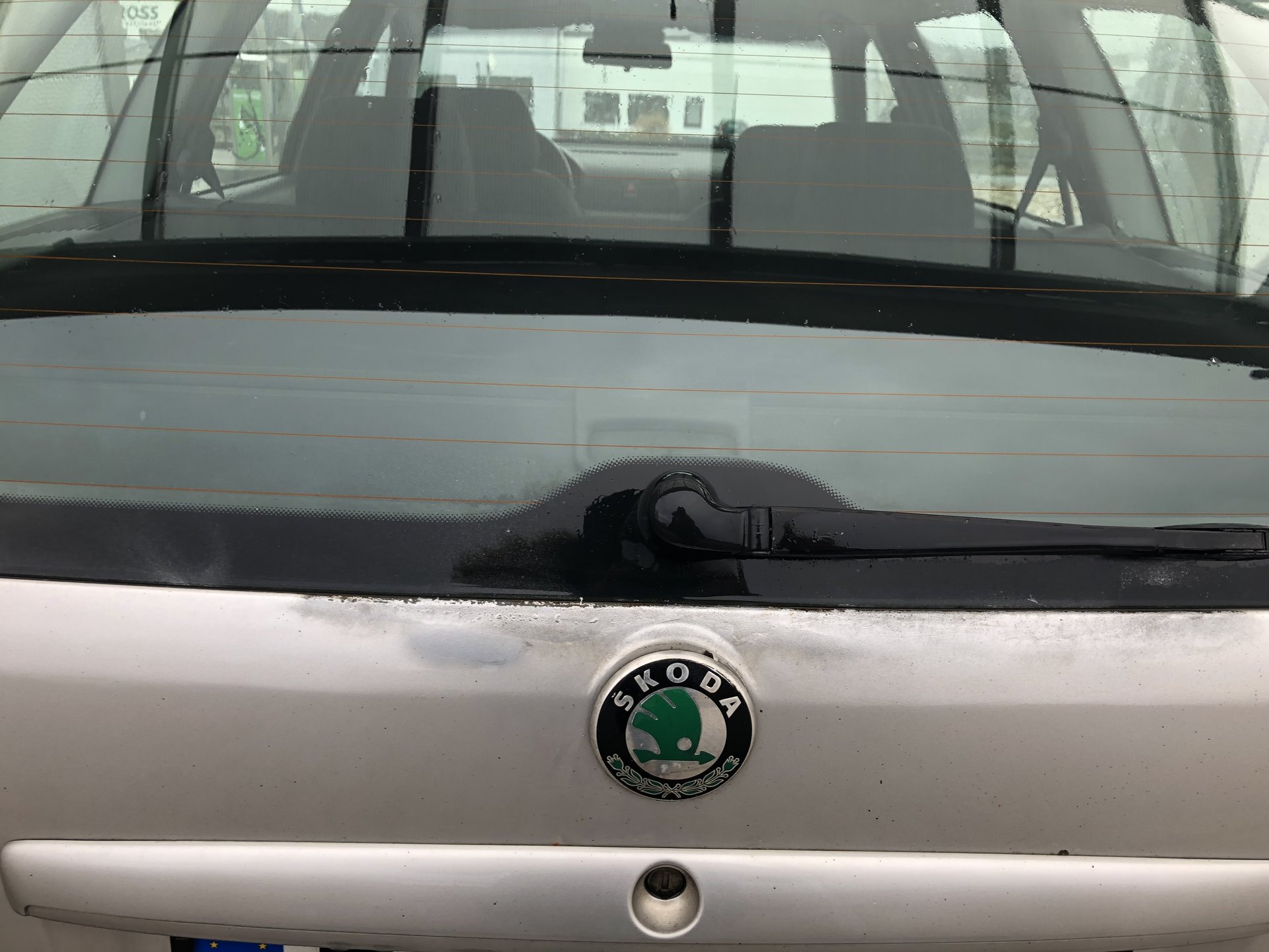

KryštofKoska Odesláno Březen 15, 2020 Autor Sdílet Odesláno Březen 15, 2020 před 21 hodinami, Konny napsal: Zalezi jak moc jsou dvere sezrany, tady by se hodila fotka. Pokud jen trochu, tak opravit a pokud hodne, tak koupit jine dvere z vrakace. Jen je mozne, ze i ty z vrakace nemusi byt zdrave... Ahoj 😊 davam zde fotky. Videl jsem i horší tak myslím ze to není zas tak moc 😁 0 Citovat Odkaz ke komentáři
Radas Odesláno Březen 15, 2020 Sdílet Odesláno Březen 15, 2020 (upraveno) Pod tím madlem je to již v postupu.Nejlépe poškozené misto nahradit novým plechem navařením, nechat vybrousit, nastříkat u lakoše a na cca 5 let máš klid. Podobnou situaci budu řešit na zadním blatníku.Nemám to jak ty, ale pupeny jsou tam(neotevřené) a také bude nahrazen novým navařeným plechem,kytováním,broušením a lakováním. A nebo mít štěstí a sehnat na vrakáči, ale je to loterie Upraveno Březen 15, 2020 uživatelem Radas 0 Citovat Odkaz ke komentáři
Konny Odesláno Březen 15, 2020 Sdílet Odesláno Březen 15, 2020 Pokud sezenes dvere v peknym stavu, tak je vymen. Ty tvoje se daji opravit, ale rez uz je hluboka, tak se bude muset hodne brousit nebo mozna i varit (sklo by samozrejme muselo jit dolu)... 0 Citovat Odkaz ke komentáři

HONZAV1 Odesláno Březen 18, 2020 Sdílet Odesláno Březen 18, 2020 Tyhle dveře rozhodně neopravovat!! Pokud neseženeš dveře bez jediné ďubičky koroze (které tím pádem bývají dost drahé), tak koupit nové. Občas jsou na ně "akce" známý je loni kupoval tuším za 3.500,-. Lakovat se budou muset stejně a sklo přelepit asi taky. Honza 0 Citovat Odkaz ke komentáři
