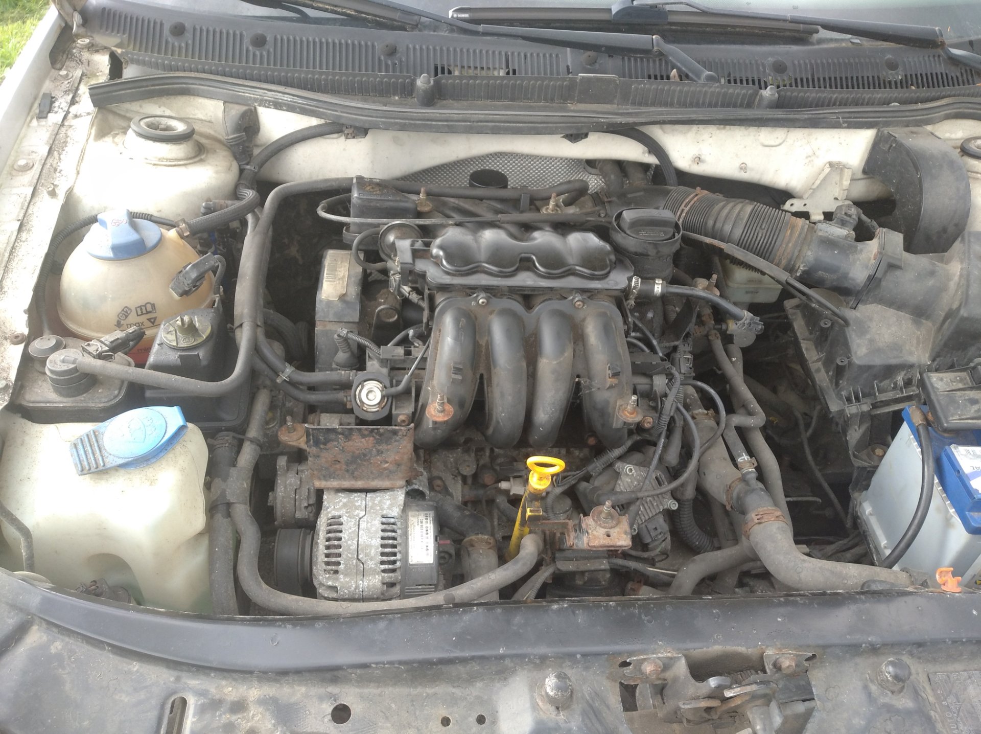

hadraplán Odesláno Květen 7, 2021 Sdílet Odesláno Květen 7, 2021 Zdravím vespolek, mám jednu naléhavou prosbu a to je jak rozběhnout motor po přibližně 2-leté odstávce vozidla. Několik věcí jsem se již snažil zkontrolovat sám, ale bohužel to nestačilo. Motor se dokonce na chvíli podařilo několikrát na pár sekund rozběhnout ale za pár sekund zase zhasl. Nyní jsem ve stavu, že o dalších možných součástkách nemám příliš znalost, jak ověřit jejich funkčnost, nebo co by to vlastně mohla být ta příčina. Máte nějaký tip v čem by mohl být problém ? Co jsem dosud udělal: - připojení nabité kvalitní baterie - palivové čerpadlo hučí, výpadá, že funguje (v hadičce na výstupu myslím černí (šipka ven) jde benzín (o funkcích dalších hadicek modrá, případně bílá-průsvitná přiznám se nemám znalost) - filtr vzduchu na hrubo vyčištěn - svíčky také zhruba očištěny - všechny pojistky vypadají OK - co se týká přestárnutí benzínu, zde uvádím že nádrž byla plná, takže k tomu jeden mechanik před časem říkal, že by nemuselo být příčina to, že benzín zvětral, když tam bylo minimum vzduchu. Takže já osobně už nevím jak dál, ale mám podezření, že mohlo dojít k ucpání některých míst nebo součástí, kde benzín prochází jen malou dírkou. ( teď střelím: je takovou věcí např. vstřikovač ? ) Podobně jako se třeba ucpou dírky v karburátoru, když v něm delší dobu stojí benzín ? Nebo jako funkci má takový ten kovový knoflík na hadičkách paliva, co je před vstřikovači ? Moc díky za případné tipy a rady. 0 Citovat Odkaz ke komentáři

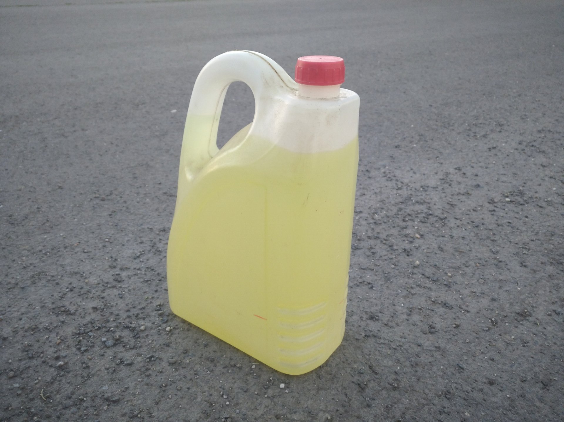

hadraplán Odesláno Květen 7, 2021 Autor Sdílet Odesláno Květen 7, 2021 Rozhodl jsem se vysát původní benzín, má oranžovou barvu, přiznám se, že nevím, zda je to ok nebo ne. před 10 hodinami, hadraplán napsal: Zdravím vespolek, mám jednu naléhavou prosbu a to je jak rozběhnout motor po přibližně 2-leté odstávce vozidla. Několik věcí jsem se již snažil zkontrolovat sám, ale bohužel to nestačilo. Motor se dokonce na chvíli podařilo několikrát na pár sekund rozběhnout ale za pár sekund zase zhasl. Nyní jsem ve stavu, že o dalších možných součástkách nemám příliš znalost, jak ověřit jejich funkčnost, nebo co by to vlastně mohla být ta příčina. Máte nějaký tip v čem by mohl být problém ? Co jsem dosud udělal: - připojení nabité kvalitní baterie - palivové čerpadlo hučí, výpadá, že funguje (v hadičce na výstupu myslím černí (šipka ven) jde benzín (o funkcích dalších hadicek modrá, případně bílá-průsvitná přiznám se nemám znalost) - filtr vzduchu na hrubo vyčištěn - svíčky také zhruba očištěny - všechny pojistky vypadají OK - co se týká přestárnutí benzínu, zde uvádím že nádrž byla plná, takže k tomu jeden mechanik před časem říkal, že by nemuselo být příčina to, že benzín zvětral, když tam bylo minimum vzduchu. Takže já osobně už nevím jak dál, ale mám podezření, že mohlo dojít k ucpání některých míst nebo součástí, kde benzín prochází jen malou dírkou. ( teď střelím: je takovou věcí např. vstřikovač ? ) Podobně jako se třeba ucpou dírky v karburátoru, když v něm delší dobu stojí benzín ? Nebo jako funkci má takový ten kovový knoflík na hadičkách paliva, co je před vstřikovači ? Moc díky za případné tipy a rady. před 10 hodinami, hadraplán napsal: Zdravím vespolek, mám jednu naléhavou prosbu a to je jak rozběhnout motor po přibližně 2-leté odstávce vozidla. Několik věcí jsem se již snažil zkontrolovat sám, ale bohužel to nestačilo. Motor se dokonce na chvíli podařilo několikrát na pár sekund rozběhnout ale za pár sekund zase zhasl. Nyní jsem ve stavu, že o dalších možných součástkách nemám příliš znalost, jak ověřit jejich funkčnost, nebo co by to vlastně mohla být ta příčina. Máte nějaký tip v čem by mohl být problém ? Co jsem dosud udělal: - připojení nabité kvalitní baterie - palivové čerpadlo hučí, výpadá, že funguje (v hadičce na výstupu myslím černí (šipka ven) jde benzín (o funkcích dalších hadicek modrá, případně bílá-průsvitná přiznám se nemám znalost) - filtr vzduchu na hrubo vyčištěn - svíčky také zhruba očištěny - všechny pojistky vypadají OK - co se týká přestárnutí benzínu, zde uvádím že nádrž byla plná, takže k tomu jeden mechanik před časem říkal, že by nemuselo být příčina to, že benzín zvětral, když tam bylo minimum vzduchu. Takže já osobně už nevím jak dál, ale mám podezření, že mohlo dojít k ucpání některých míst nebo součástí, kde benzín prochází jen malou dírkou. ( teď střelím: je takovou věcí např. vstřikovač ? ) Podobně jako se třeba ucpou dírky v karburátoru, když v něm delší dobu stojí benzín ? Nebo jako funkci má takový ten kovový knoflík na hadičkách paliva, co je před vstřikovači ? Moc díky za případné tipy a rady. Nový benzín - 100 oktanový, co jsem dnes koupil, má tuto barvu do zelena. před 4 hodinami, krysarr napsal: Kolikrat ten motor naskocil na par sekund a zase zdechnul? Vždy přibližně tak na osmý pokus, ale fakt přibližně, většinou prostě nenaskočil. 0 Citovat Odkaz ke komentáři
Konny Odesláno Květen 7, 2021 Sdílet Odesláno Květen 7, 2021 Oranzovou barvu by nemel mit... Jinak si pak srovnej i to plynovy lanko, ma vest obloukem okolo motoru. 0 Citovat Odkaz ke komentáři

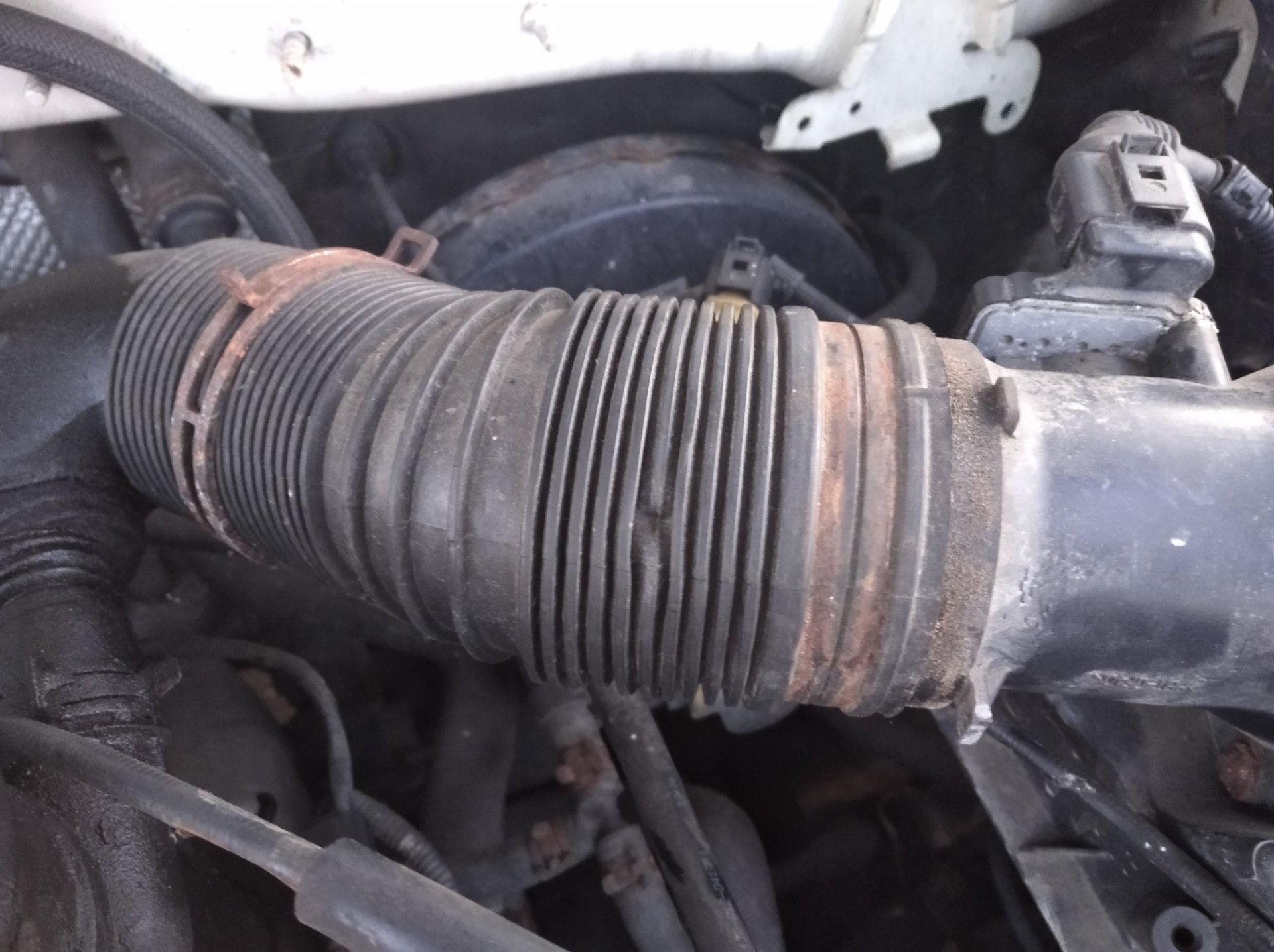

hadraplán Odesláno Květen 7, 2021 Autor Sdílet Odesláno Květen 7, 2021 před 8 hodinami, Konny napsal: Sundej hadici z vahy vzduchu. Jeden bude startovat a druhy bude po trochach strikat ten sprej pres skrtici klapku do sani. Pokud bude motor mit snahu chytnout, tak je problem v palivu. Bezne se tak pomaha nastartovat motorum, co nechteji chytit (i dieslum) Váha je ta věc za vzduchovým/pylovým filtrem ? Je to tato hadice ? před 2 minutami, Konny napsal: Oranzovou barvu by nemel mit... Jinak si pak srovnej i to plynovy lanko, ma vest obloukem okolo motoru. Jo to jsem dnes či včera dál bokem, dík za postřeh 0 Citovat Odkaz ke komentáři
Konny Odesláno Květen 7, 2021 Sdílet Odesláno Květen 7, 2021 Ano, na vzduchovem filtru je prisroubovana vaha vzduchu, tak z ni sundej tu hadici a pri startovani do ni postupne strikej ten cistic brzd (je horlavy), on si ho motor nasaje. Mozna to ale bude tim benzinem, ten ma fakt divnou barvu. 1 Citovat Odkaz ke komentáři
hadraplán Odesláno Květen 7, 2021 Autor Sdílet Odesláno Květen 7, 2021 v nádobce palivového čerpadla je ještě taky původní benzín, přemýšlím, zda ho také raději vylít, i když toto se snad od motoru vrací, a nešlo by to teď přímo do něj bez promísení s novým rozumím li tomu dobře..... před 1 minutou, Konny napsal: Ano, na vzduchovem filtru je prisroubovana vaha vzduchu, tak z ni sundej tu hadici a pri startovani do ni postupne strikej ten cistic brzd (je horlavy), on si ho motor nasaje. Mozna to ale bude tim benzinem, ten ma fakt divnou barvu. Tak o to by to bylo jednodušší, je fakt, že to kouřilo hodně, když motor chytl. (Mě se ale něco vybavuje nebo se mi plete, nemívá někdy benzín barvu růžovou nebo do červena ?) Jinak na řadu jednoho pána v prodejně jsem zkusil, odpojit přívodní hadici paliva pod kapotou u motoru a při otočení klíčkem z ní má stříkat benzín, což také fungovalo, jen nevím, zda dostatečně silně, Trochu nahoru to teklo, ale max 10 cm..... 0 Citovat Odkaz ke komentáři
Konny Odesláno Květen 7, 2021 Sdílet Odesláno Květen 7, 2021 Vypust co pujde a co zustane, tak se naredi novym benzinem. Nevim jak to presne u cerpadla funguhe, ale cast benzinu se od motoru vraci zpet do nadrze. Driv byl cerveny benzin, ale to byl Special 91, ktery se tankoval do Š120, ted uz takovy benzin neni, jedine ze bys do neho pridal cerveny olej do 2T motoru 😃 1 Citovat Odkaz ke komentáři

krysarr Odesláno Květen 7, 2021 Sdílet Odesláno Květen 7, 2021 Ten benzin ma opravdu divnou barvu. Ale ze by takhle zmenil jen pouhym stanim, to koukam. Jedna citace: Pokud se benzin neskladuje správně, postupem času může gumovatět a tvořit sraženiny. Může k tomu při dlouhém odstavení vozidla docházet v nádrži nebo potrubí či součástech vstřikovacího systému; pak je problém nastartovat motor. Ovšem při návratu k běžnému provozu vozidla by se měly vzniklé nánosy nakonec vyčistit proudem čerstvého benzinu. 1 Citovat Odkaz ke komentáři
hadraplán Odesláno Květen 7, 2021 Autor Sdílet Odesláno Květen 7, 2021 Takže na dně nádrže zbyl bohužel ještě nějaký původní benzín, ten mi bez odpojení pak.filtru asi nepůjde vypustit ven. Jinak co ten původní benzín co zbyl v pal. hadičkách ? Projde to přes motor, nebo od něj vracečkou zpět do nádrže a celé se to promísí ? 0 Citovat Odkaz ke komentáři
noxik600 Odesláno Květen 7, 2021 Sdílet Odesláno Květen 7, 2021 Tak rozpoj hadičku u motoru a nech to vystříkat do PETky. 1 Citovat Odkaz ke komentáři
Radas Odesláno Květen 7, 2021 Sdílet Odesláno Květen 7, 2021 Ten původní speciál se smísí s novým naturalem beze větších škod a nebo jej vypusť přes hadičku jak píše @noxik600 0 Citovat Odkaz ke komentáři
Konny Odesláno Květen 7, 2021 Sdílet Odesláno Květen 7, 2021 Vypoj hadicku od vstriku, strc ji do petky a zapni klicek. Cerpadlo si natahne novy benzin a vytlaci tim ten stary 1 Citovat Odkaz ke komentáři
hadraplán Odesláno Květen 7, 2021 Autor Sdílet Odesláno Květen 7, 2021 před 54 minutami, noxik600 napsal: Tak rozpoj hadičku u motoru a nech to vystříkat do PETky. Dobrý nápad udělal jsem to, i když až po první zkoušce startu, který kupodivu vyšel a motor běžel asi 20 sekund, (nejlíp za celou dobu zkoušení...), pak už bohužel znovu nechytl, tak jsem zkusil odpustit ten starý do PET, ale to už zřejmě stříkal ten nový zelený (je už tma..) Do sání jsem předtím kápl trochu nového benzínu, čistič nemám, a druhého člověka teď taky ne.... Jinak dle měrky je tam možná víc oleje, než má být... A jinak po několika neúspěšných startech obvykle začne svítit kontrolka mazání motoru.... Což nevím co to v tomto. 0 Citovat Odkaz ke komentáři
