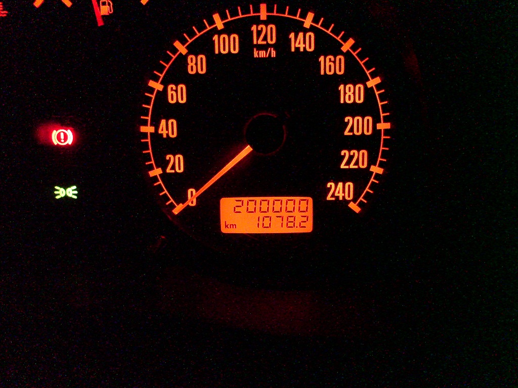

ještě 45000 km a jsem na tom stejně :rolleyes:

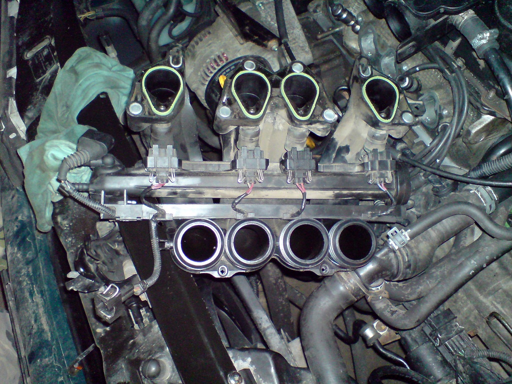

co tě stálo vyměnění toho těsnění sání ? jak se projevovalo to špatné ?
Těsnění stálo kolem 600,- (ty máš myslím ale jiný těsnění) a projevovalo se to tak, že mi za studena zustávaly viset otáčky, tzn. když jsem jel, měl jsem např. 2000 ot a vymáčkl jsem spojku, tak 2-3 vteřiny zůstaly viset otáčky a až pak začaly padat, teď po výměně padají okamžitě :palec:
