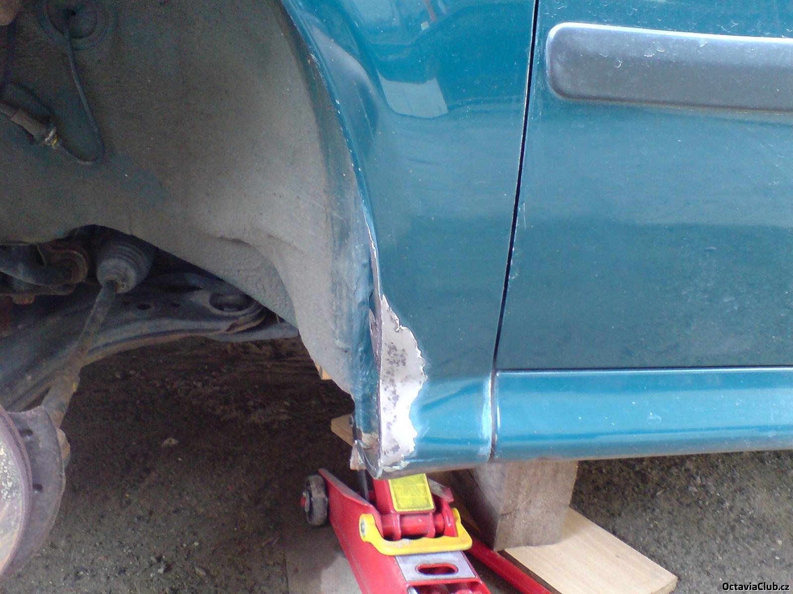

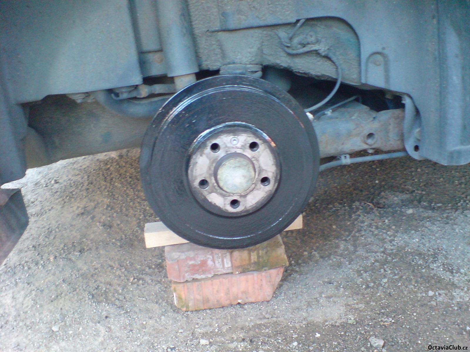

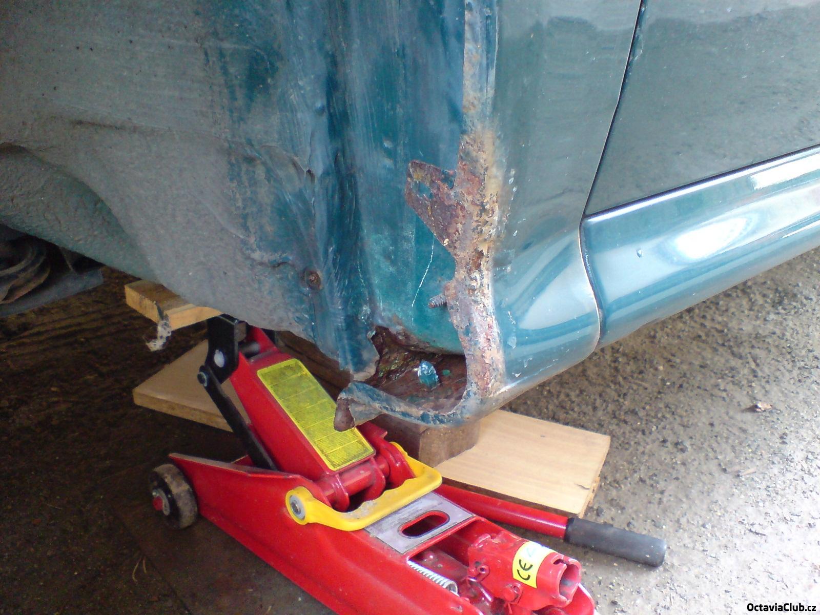

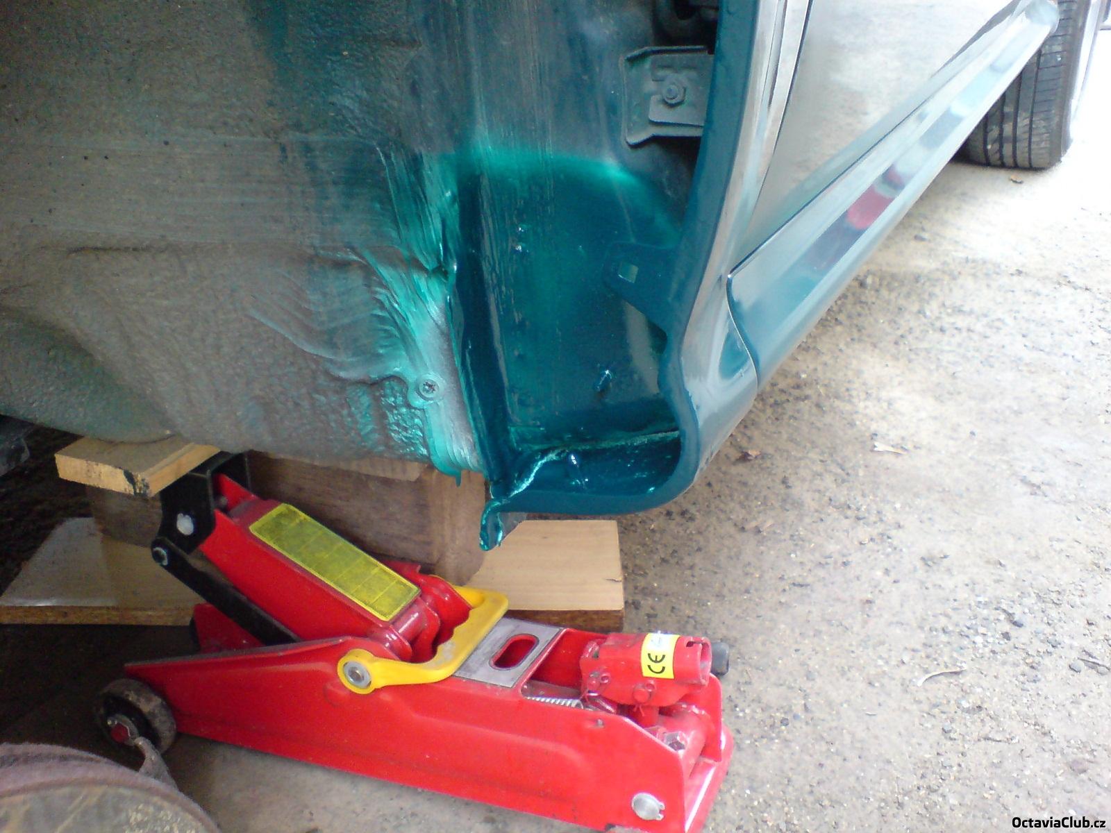

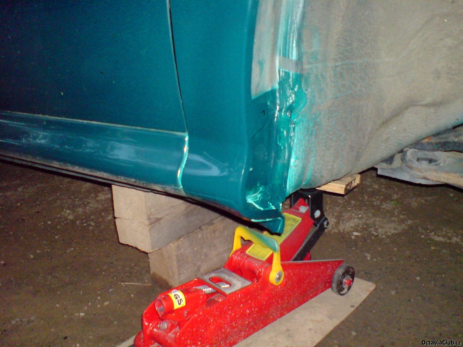

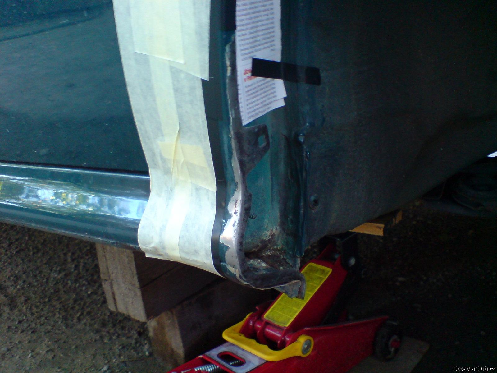

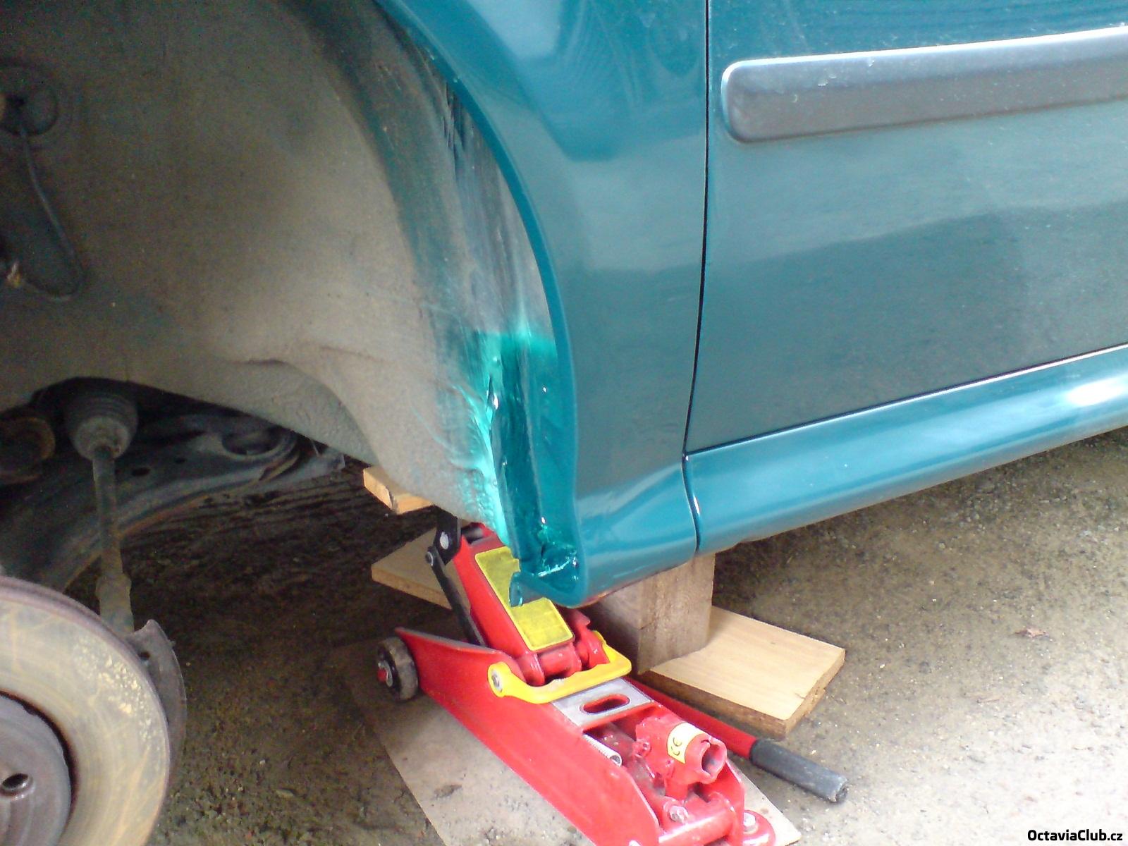

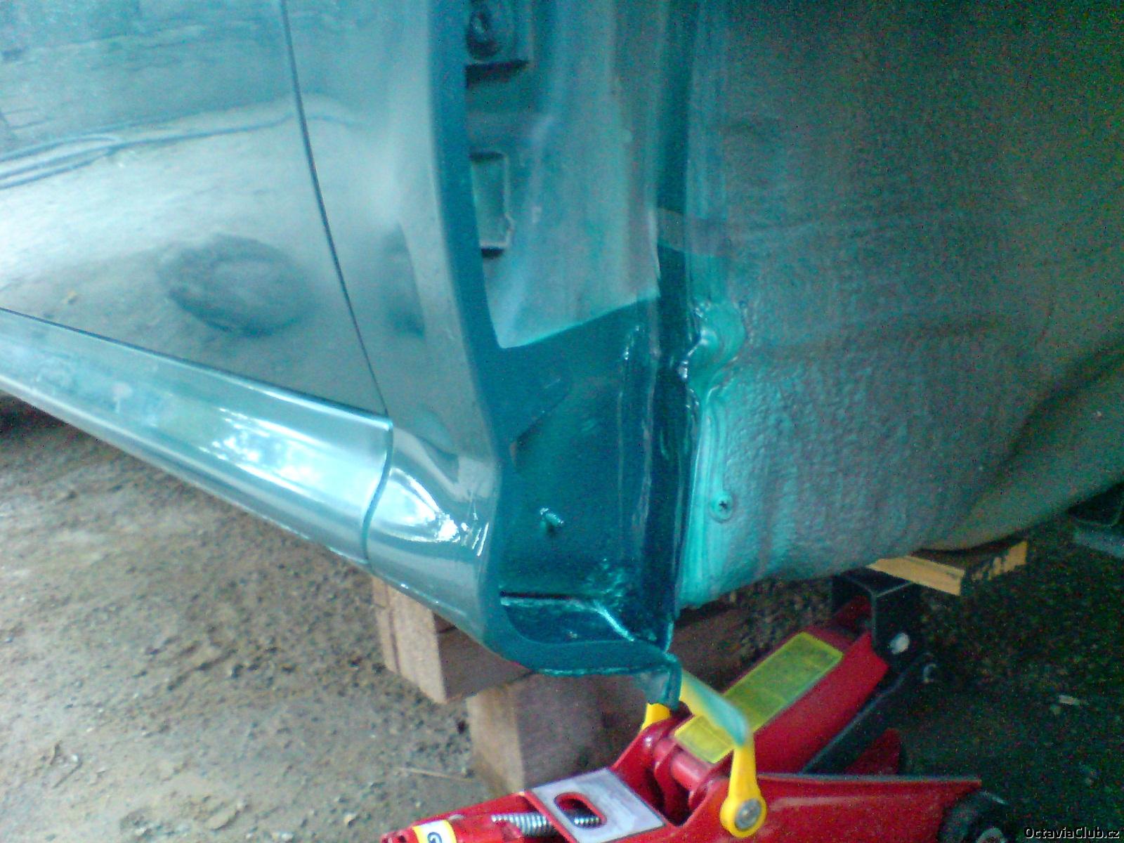

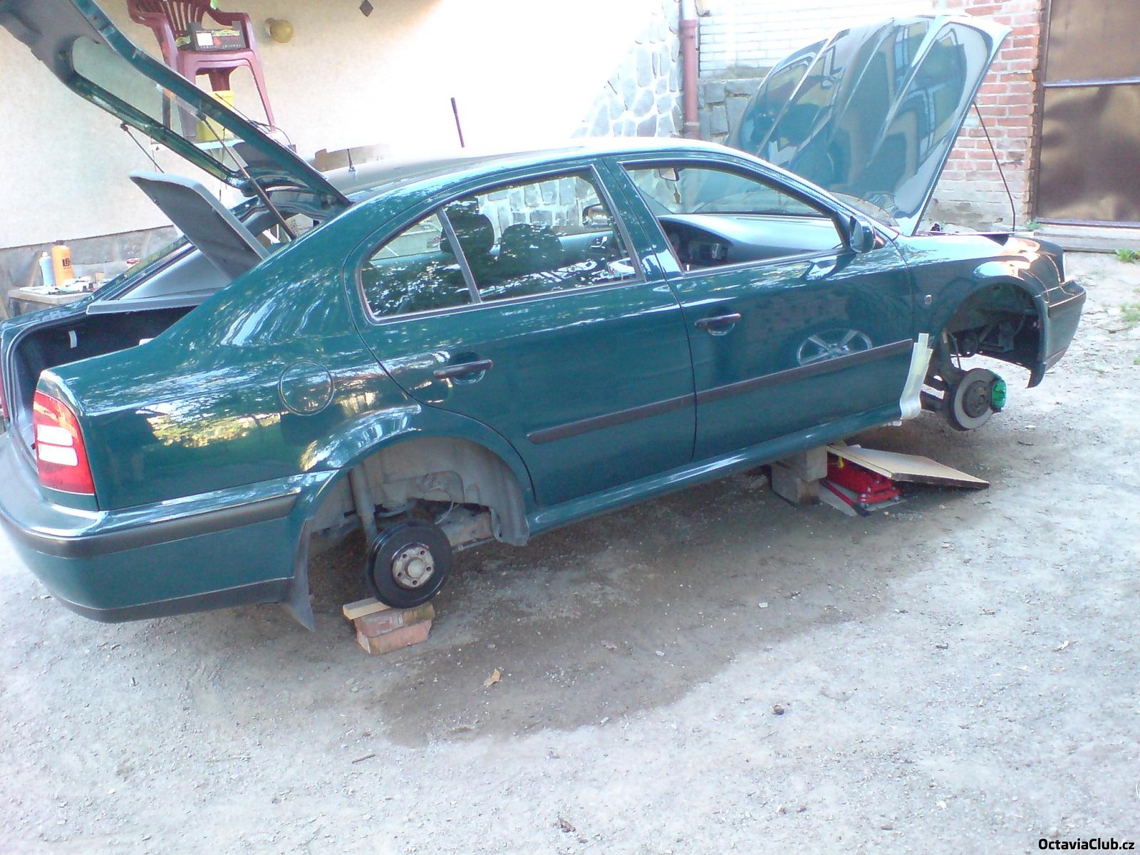

Protože bylo dneska pěkně a měl jsem chuť něco dělat, tak jsem se pustil do natírání zadních bubnů a vyčistil jsem a opravil pravý podběh u předního blatníku (druhou stranu udělám zítra nebo příští týden) :lol: . Jinak příští rok budu muset udělat kompletní renovaci těch podběhů (tzn. sundání blatníků a ošetření i nosníků, protože už začínají taky chytat lišku) :lool:

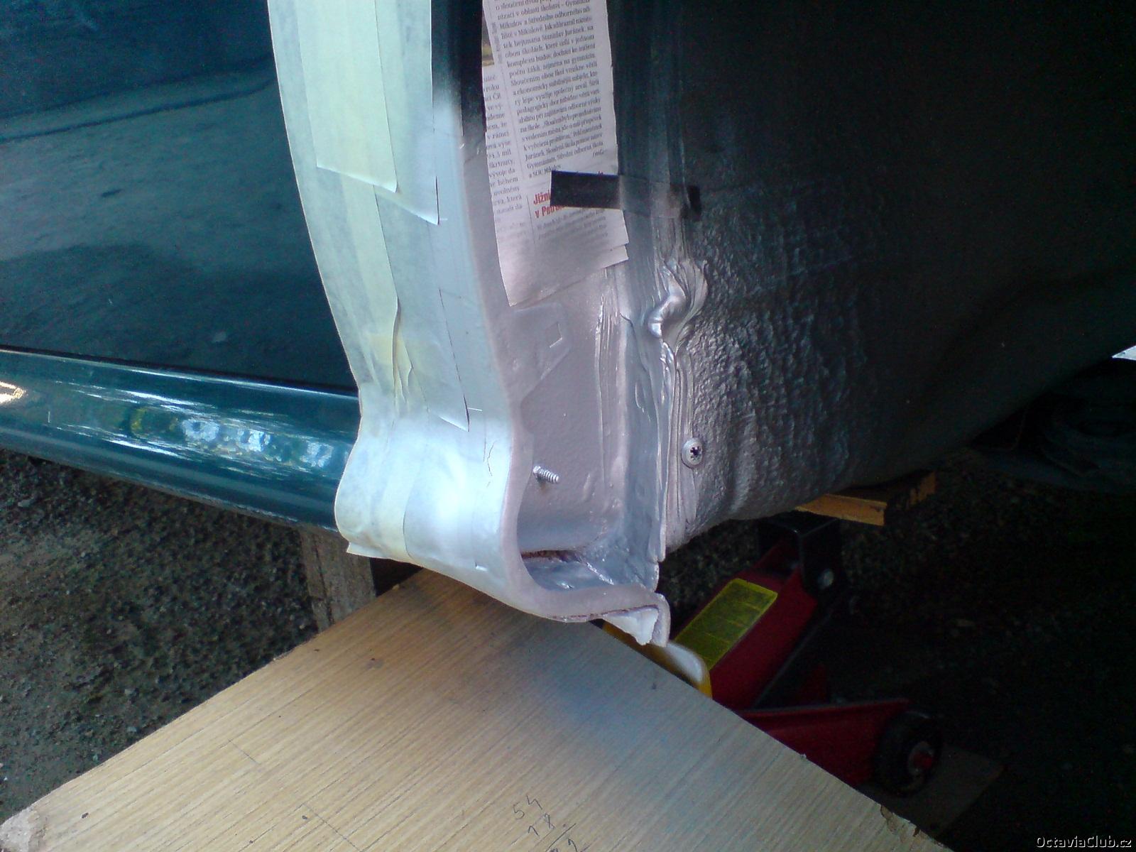

Díky, jinak jsem použil zinko-hliníkový sprej (je takový hustý a perfektně dorovnal vrstvu obroušeného laku a myslím si, že na čistý obroušený plech bude dobrý i jako antikorozní úprava) a jako barvu jsem použil sprej Motip se stejným odstínem co mám na autě. Výsledek je takový, že pokud člověk o tom neví, že se v tom místě něco opravovalo, tak nic nepozná :D
no prave se divam, ze na ty ridicovy strane si toho brousil dost a ze to neni skoro poznat. jelikoz mam na aute zasterky a i kdyz to posledni cca 3 roky cistim, tak mi zacina kvest levy blatnik trochu, protoze se ve skodovce nejak nepovedl a ta dira pro odtok vody je spatne a zustava tam vzdy trochu vody. takze jestli nepujde auto na jaro z domu, tak s tim budu muset taky neco udelat...
Poznat to opravdu skoro není, jinak stačilo dát 2 vrstvy toho zinko-hlinikovýho spreje a ta vybroušená vrstva se téměř dorovnala s tím zůstávajícím lakem. Teď to ještě trochu přeleštím voskem a mělo by to být OK. Co se týká té koroze, tak pokud si octu necháš, tak na to ten příští rok určitě mrkni, než se to rozjede víc... Já jsem to teď opravil jak to šlo, ale příští rok půjdou blatníky dolů a pořádně se ta rez z těch blatníků vybrousí i zevnitř a ošetří se i nosníky, když už, tak pořádně :D
Díky, já jsem s tím sprejem pracoval poprvé, ale dělá se sním opravdu dobře a vypadá, že i něco vydrží. Před cca 7 lety jsem natíral garážovou plechovou střechu barvou s příměsí hliníku. Dodnes střecha nejeví žádné známky rezivění (před natíráním jsem rezavé fleky obrousil na čistý plech) a tak si myslím, že i tento sprej bude dobrý a jak jsi napsal, snese i dost vysoký teploty :lool:

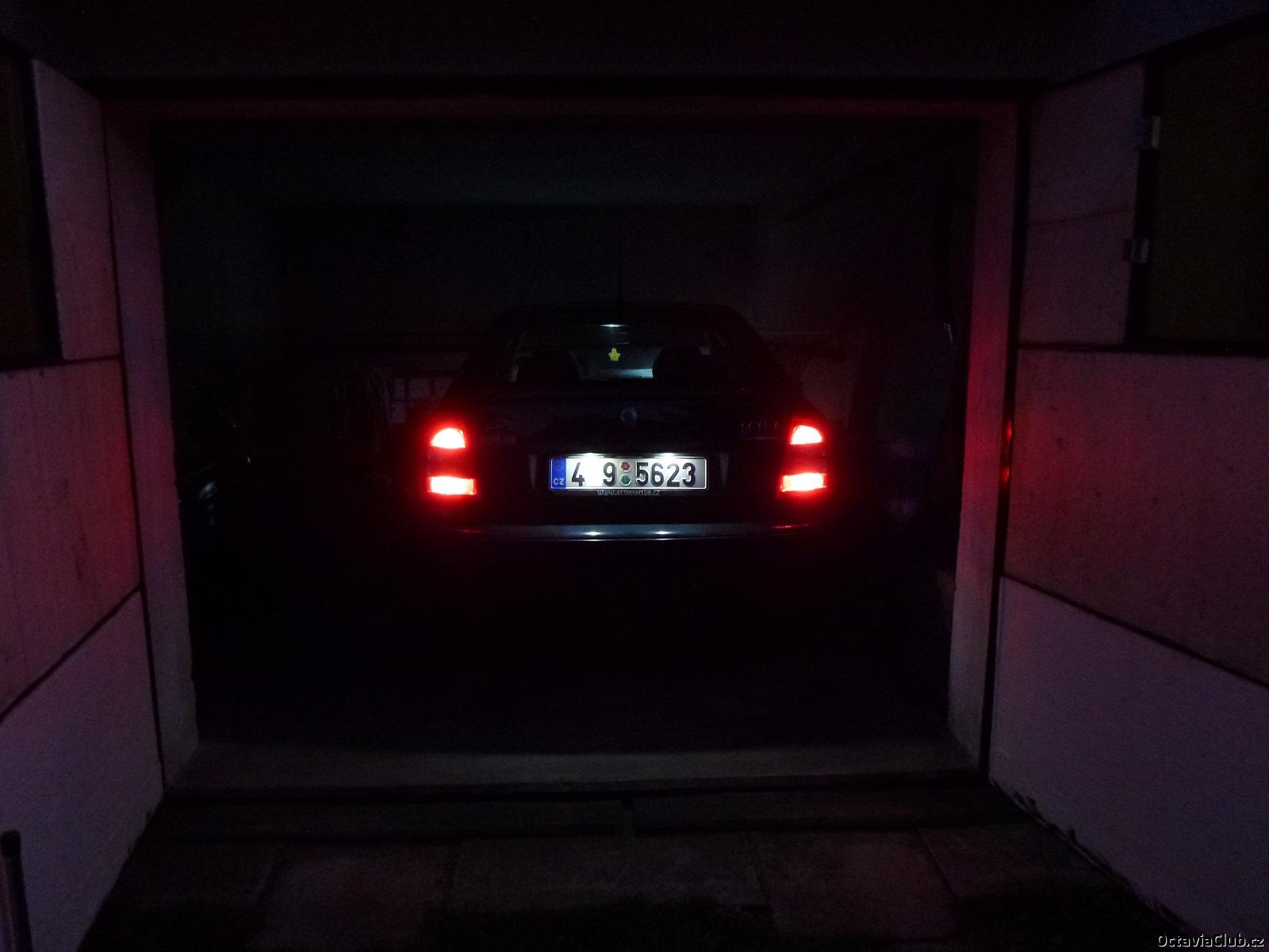

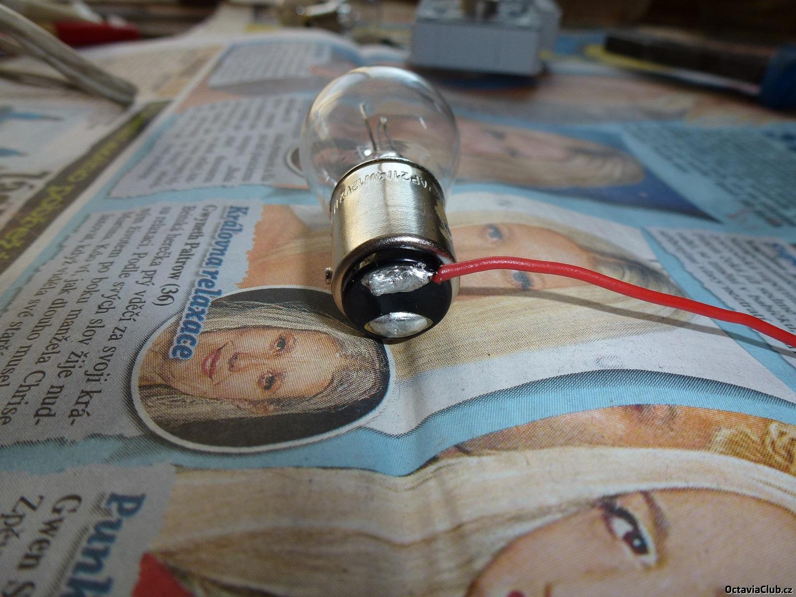

Dnes jsem si na octě udělal takovou maličkost, ale hrozně se mi to líbí a jsem s výsledkem maximálně spokojenej :palec:
PS: inspiraci jsem našel u Deka a Emiiilia, čímž jim děkuji :)

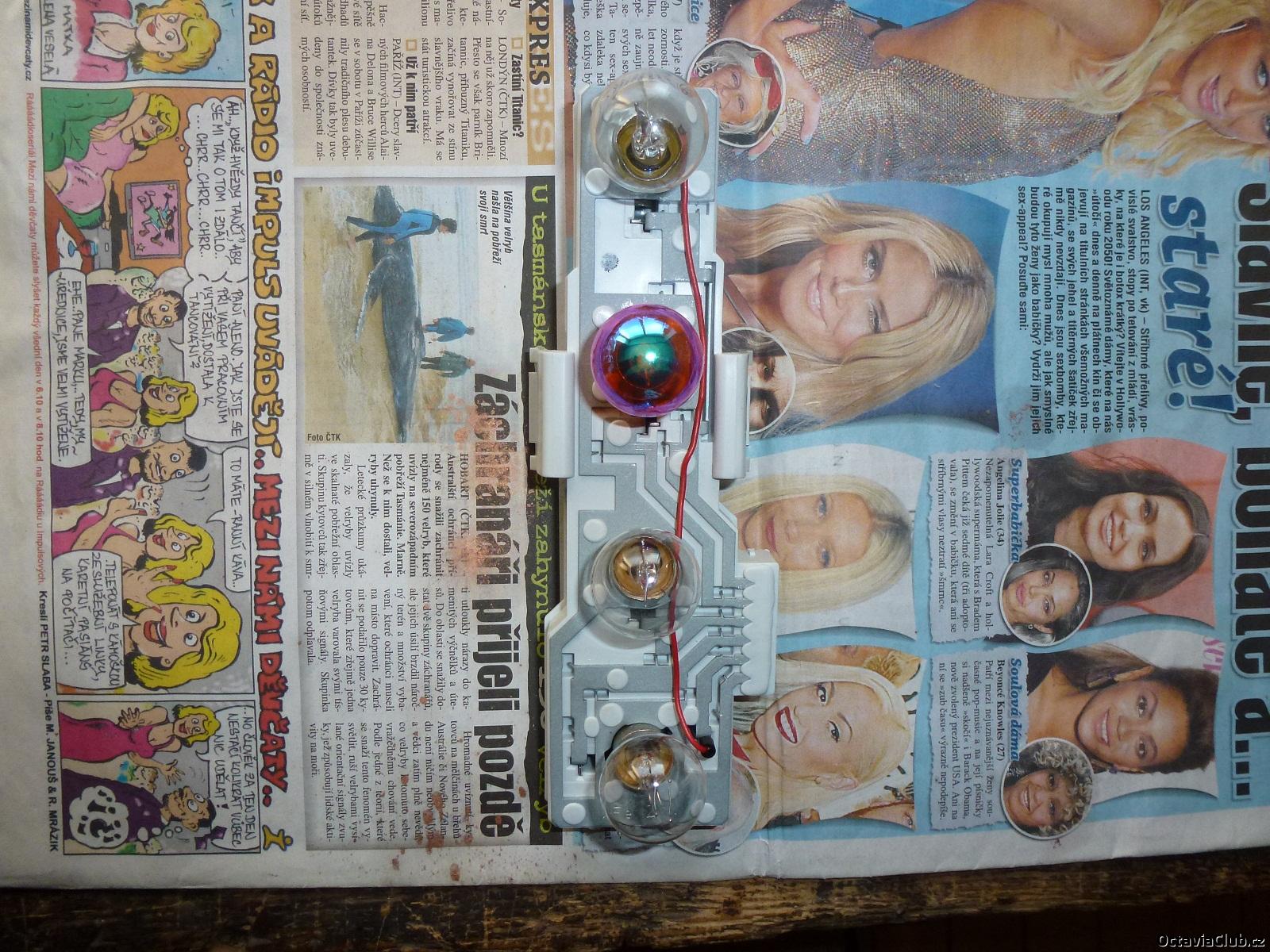

Jinak jsem zvolil nedestruktivní způsob úpravy (tzn. nedělal jsem do patice dírku na protažení káblíku a ani jsem káblík nepájel k napájecímu drátu co jde do světla) a udělal jsem to takto:
Díky ;) , nechtělo se mi vrtat dírku do toho držáku žárovek a tak jsem to vymyslel tak, že v případě potřeby např. před STK jednoduše odpojím ten káblík nebo vytáhnu rovnou celou žárovku i s káblíkem a nahradím původní žárovkou s tím, že nikdo nic nepozná, že by se nějaká taková úprava dělala :)
