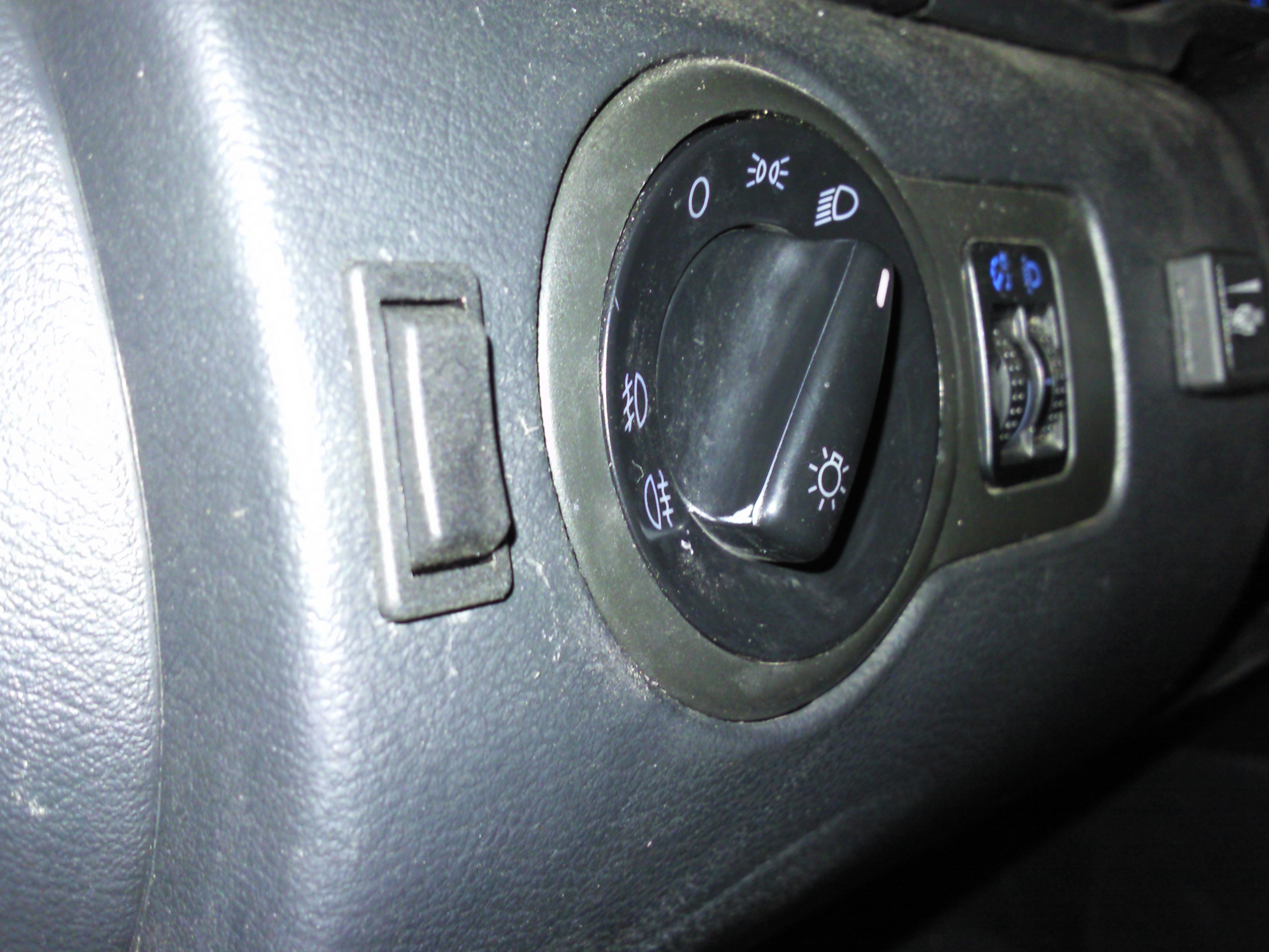

Tak konečně finále.
Po průzkumu trhu bylo jasné,že tak malý kolébkový přepíhnač,který by se vešel dopáčky,prostě neseženu.
Zakoupil jsem tedy to nejmenší co šlo (43Kč) a týden přemýšlel kam s ním.
Nakonec jsem zvolil umístění vedle přepínače světel,kde dle mého názoru je nejsnáze po ruce.
Pravou ruku jsem zavrhl hned a levou když položím na oěrku dveří,tak akorát prsty dosáhnu na ovladač.
Výsledek viz foto.
Jak již bylo řečeno,náklady 43Kč a cca 3h práce
