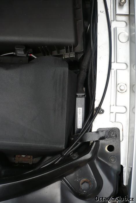

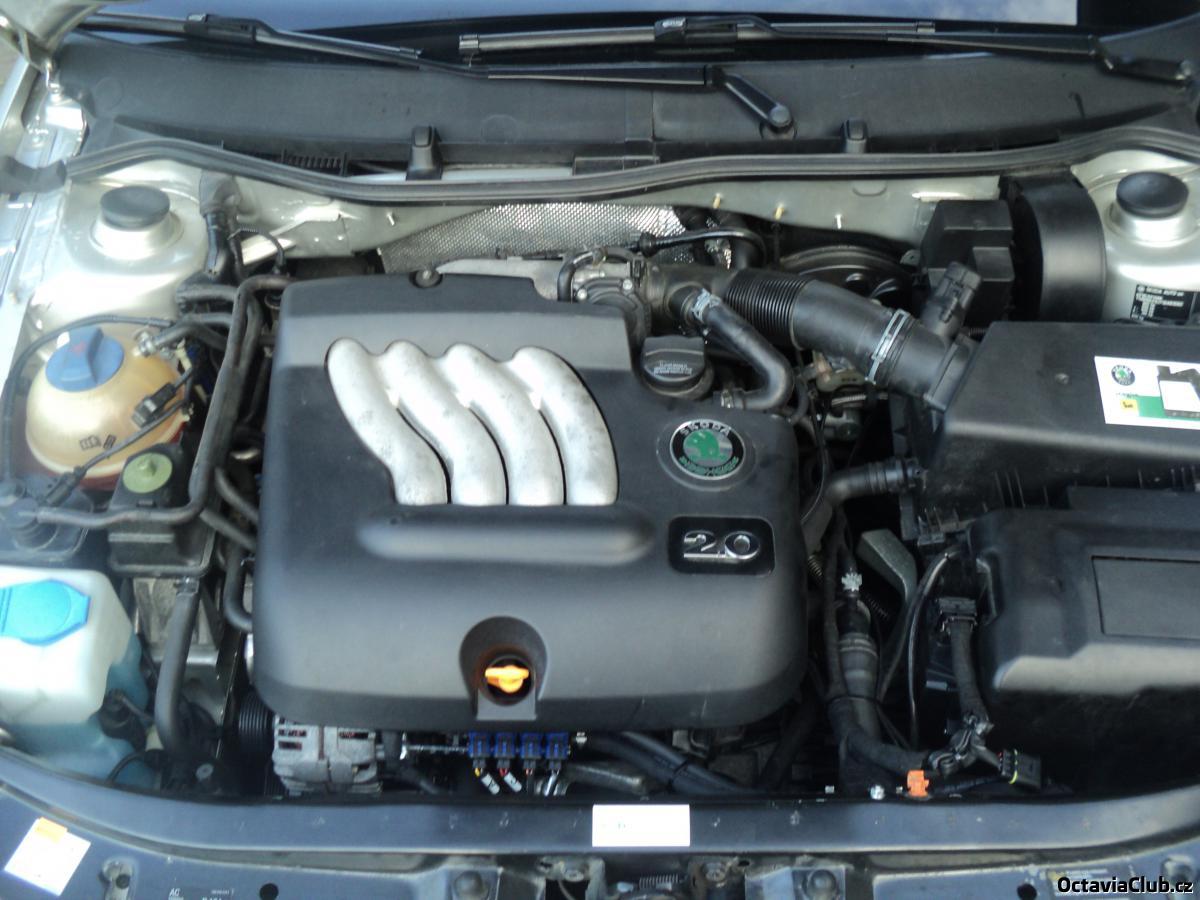

Tak hlásím, že příští týden budu domlouvat přestavbu na můj 2 litr AQY, jelikož je u motoru oproti 1.6 55kw docela málo místa, nemáte někdo fotky z mot. prostoru ? Zajímá mě kde máte schovaný reduktor apod. :)

KaJe: díky za fotky, já ještě nevím co si tam nechám dát, mam na 1.6tce Elpigas a jsem spokojenej ale uvazoval jsem že zkusím něco jiného :)

Na 2.0 už nemám "Téčka" na napojení k topení jelikož jsem nechtěl reduktor u motoru - není tam moc místa a tak ho mám jakoby v podběhu chycenej k nosníku a napojenej na výměník tedy bez Téček, tak třeba to nebude tak náchylné nevím jak to máš připojené ty, každopádně me to teklo snad po roce a půl...... :D ale jak říkám stačili nové spony.
