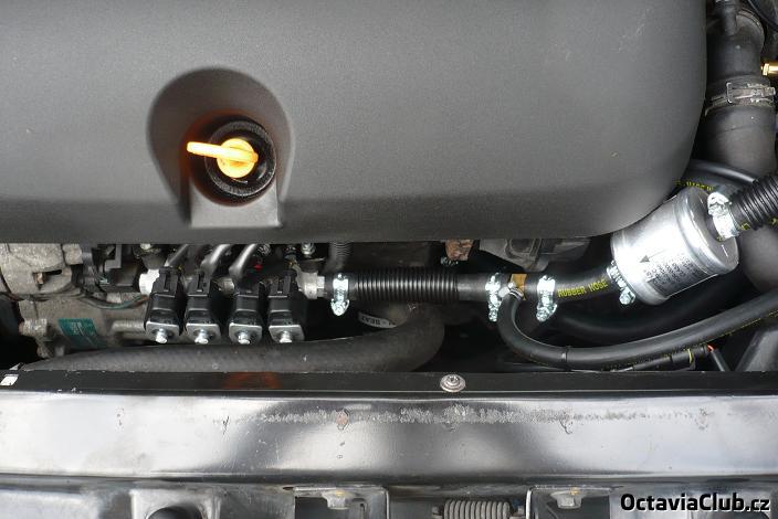

To je pekny prase ten plynar, kdyz ti to tam takto zapoji, to se pak ani nedivim, ze to nedokaze seridit a mel bych i pochybnosti, jestli vsechny dily jsou nove a zda k sobe vubec pasuji.
Jakou znacku systemu mas vubec pouzitou?
Jinak ja to mam jako ostatni (viz. foto), sice je to na 1.6, ale princip je stejnej...
