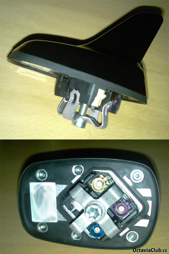

budu mít trošku krkolomný dotaz. Plánuji zástavbu GSM3 HF jednotky, ta potřebuje GSM anténu. Dále budu měnit stream za NAVI+dab, takže to jsou 2 FM/AM, DAB a GPS.
1x FM je jasná, na to stačí prut na střeše, 2 by snad šla vyřešit vyhříváním zadního okna nebo obyč prutem do palubovky
1x GSM ... nalepovací na okno
1x GPS... klasika magnetická
1x dab... a sakra :)
Osobně mě napadlo ještě řešení v podobě maxi ploutve do palubky, na střecu, ikdyž rád si jí jakožto obyvatel Prahy dát nemůžu...
Nemáte někdo zkušenost s umístěním maxi ploutve do palubky? 6R0035501D, 1K0 035 501 J apod...

Ahoj, potřeboval bych poradit. Při vyjíždění (couvání) z garáže se mi prutová anténa (OII combi) zachytí za garážová vrata (elektrická - vysunují se vzhůru pod střechu) a vzpříčí se. Jediné řešení je, že spolujezdec při couvání přidrží anténu u střechy, aby se nezachytila -> neefektivní a ne vždy má člověk někoho po ruce.
Proto bych tenhle problém potřeboval vyřešit jinak, než předěláváním garáže :rolleyes:
Chtěl jsem nechat namontovat ploutev, ale co jsem četl, tak není nic moc. Jen dodám, že rádio mám Stream, takže se mi jedná jen o příjem AM/FM je to tak? :)
To je DAB verze žraloka s prutem...
Aby ses k němu dostal tak musíš minimálně sundat obložení D-sloupku (u combi) C sloupek a nejlíp i lampičku a madla, aby ses vyvaroval zlomení stropnice.
Pak musíš rozebrat oblžení prahů, aby ses dostal od zadu do předu, ale to je pak dobré vyndat i sedačky :)
Naplánuj si i vytlumení podlahy a máš to přijednom :D
Díky za typ, zatím jsem jen trochu rozmontoval zadek. Chtěl jsem zjistit co budu potřebovat za přechodky. Do dnes jsem nezjistil které a proto jsem se obrátil na ahifi, odpověděli mi že taky neví :-D Tak asi tam tu anténu budu mít na parádu. Potřebuji se napojit s fakra samci (FM, GPS) na stávající střešní rozvod pod tapecem. Pokud se mi nepovede sehnat adekvátní přechodku, budu muset sundat celej strop a půlku auta a natáhnu fakra samec - fakra samec. To se mi ale moc nechce. Při tom bych musel počkat až bude počasí a rovnou udělat ten strop, ať to má smysl. Do toho rovnou sedačky, na které mám sehnané potahy a dost možná i vytlumení podlahy. To je práce na dva dny a to bych asi z časových důvodů vytížení dílny nedal :-( Takže bych zatím zůstal jen u těch přechodek. Neví někdo jaký typ pořídit? PS, ještě bych chtěl napojit starou GPS anténu jako FM č.2 anténu a dát jí pod palubku.

Zkusil jsem konkurenční firmu aunika a tam mi pán poradil. Už jsem to řešil u sebe ve vláknu. Teď buď 4 přechodky a nebo 2x nový rozvod. Tapec je částečně rozdělaný. Jde spíše o počasí aby bylo pěkně. Nejraději bych to celé rozebral, udělal rozvod a pak to dal zase dohromady. Mám o čem přemýšlet :-)
Jsem se asi špatně vyjádřil. Psal jsem GPS, ale myslel jsem FM jako FM část té GPS antény :-) V Praze můžeš všechno, otázka je jaká je potom životnost :-) S těma konektorama máš pravdu, ale je to na mikro pájku. Tu nemám a ani neznám nikoho v okolí, kdo by tuhle prácičku zvládnul. Každopádně by to vyšlo jen na 2 fakra konektory a byl by klid :-)
