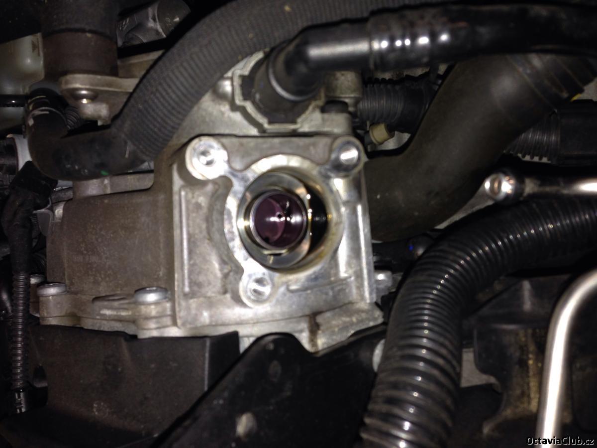

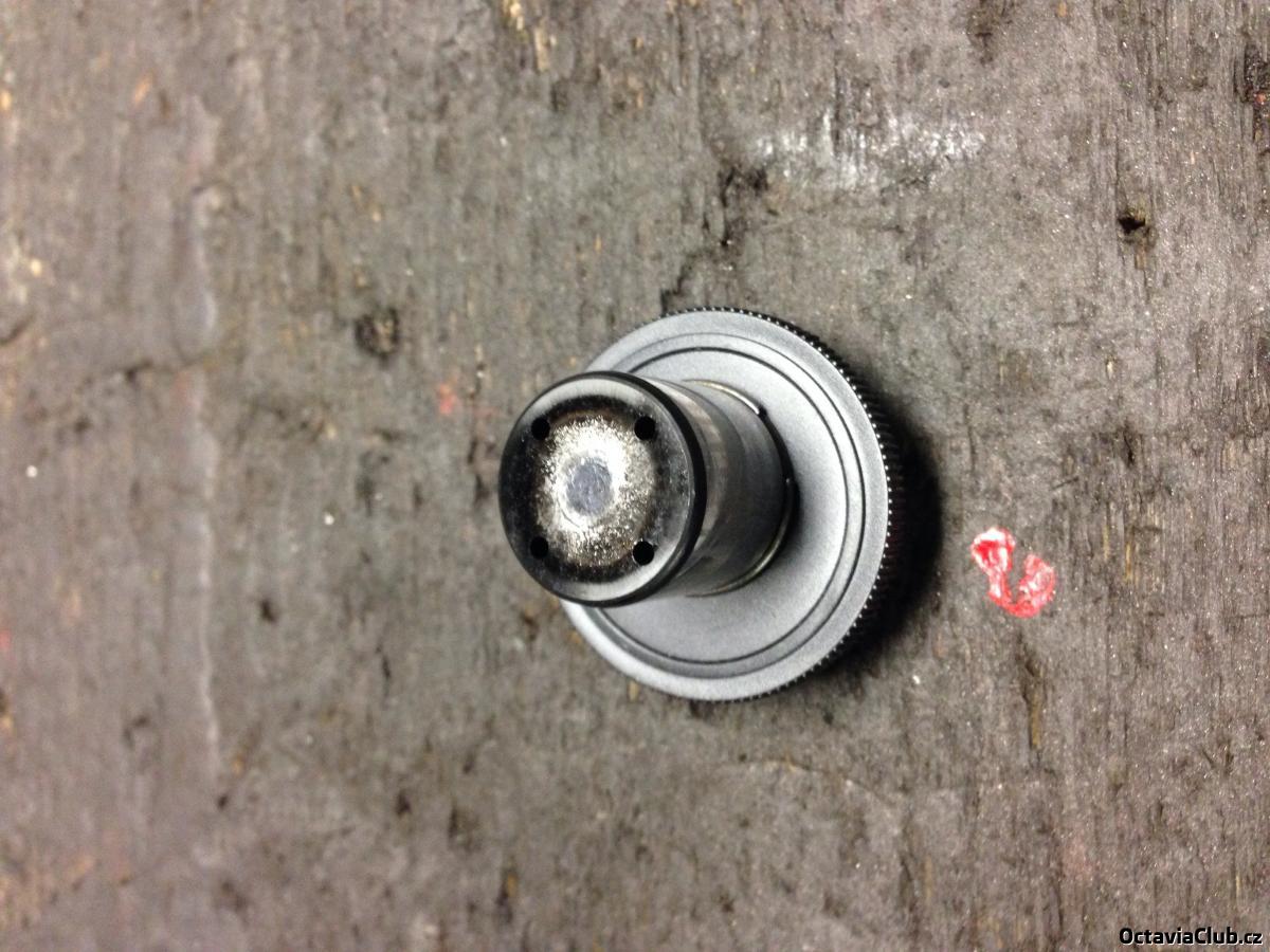

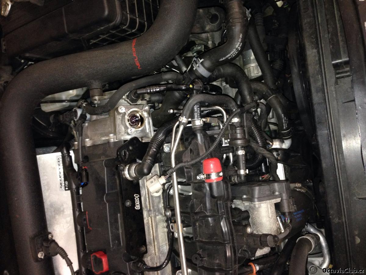

Vasekk Odesláno Únor 28, 2014 Autor Sdílet Odesláno Únor 28, 2014 Trochu udrzby a upravy. Nahozena APR pumpa, RS4 tlakovy ventil a nove voditko pumpy. Doporucuju vsem pravidelne menit. Auto ma 74tis km a takto vypada. 0 Citovat Odkaz ke komentáři
michalRS2 Odesláno Únor 28, 2014 Sdílet Odesláno Únor 28, 2014 paráda . U toho RS4 ventilu jsi to dělal přes sání nebo sání dolu ? Jinak moje vodítko po cca 30t km. 0 Citovat Odkaz ke komentáři
Vasekk Odesláno Únor 28, 2014 Autor Sdílet Odesláno Únor 28, 2014 Přes sání. Kámoš si na to udělal přípravek, jinak to nejde. Vodítko pěkně v řiti taky. To už bylo s pumpou že? Já to budu měnit každou výměnu oleje ted. 0 Citovat Odkaz ke komentáři
michalRS2 Odesláno Únor 28, 2014 Sdílet Odesláno Únor 28, 2014 Jj, tohle bylo už po upgradu pumpy. Těd už mám v autě třetí vodítko , tak jsem zvědav co vydrží, určitě až se bude dělat olej tak ho překontroluju popřípadě vyměním. Přes to sání na to jsem někde koukal že na to musí být přípravek. Pocítil jsi nějaký změny po upravě ? 0 Citovat Odkaz ke komentáři
swenak Odesláno Únor 28, 2014 Sdílet Odesláno Únor 28, 2014 Jen technická, je to zdvihátko ventilu (http://www.cc-autodily.cz/zdvihatko-ventilu-1 - 06D109309C), aby to pak jiné nemátlo a nehledali tam další díl ;) Mělo by stačit vzít očkový klíč, zkrátit ho a proříznout, aby šel převléknout přes vedení paliva. Co se týče změny, to pocítíš, pokud se nepletu, leda by SW měl požadavek přes 130barů, což by původní ventil již přepustil, RS4 přepouští myslím až při 136barech. 0 Citovat Odkaz ke komentáři
Vasekk Odesláno Únor 28, 2014 Autor Sdílet Odesláno Únor 28, 2014 Vycházel jsem z této tabulky. Samozřejmě má to smysl pokud to mapa vyžaduje. Všechny Stage 2+ chcějí přes 130barů. RS4 ventil až tak potřeba není, ale dává větší prostror pro vstřikovače, takže proč ne, když už byla pumpa venku. 0 Citovat Odkaz ke komentáři
