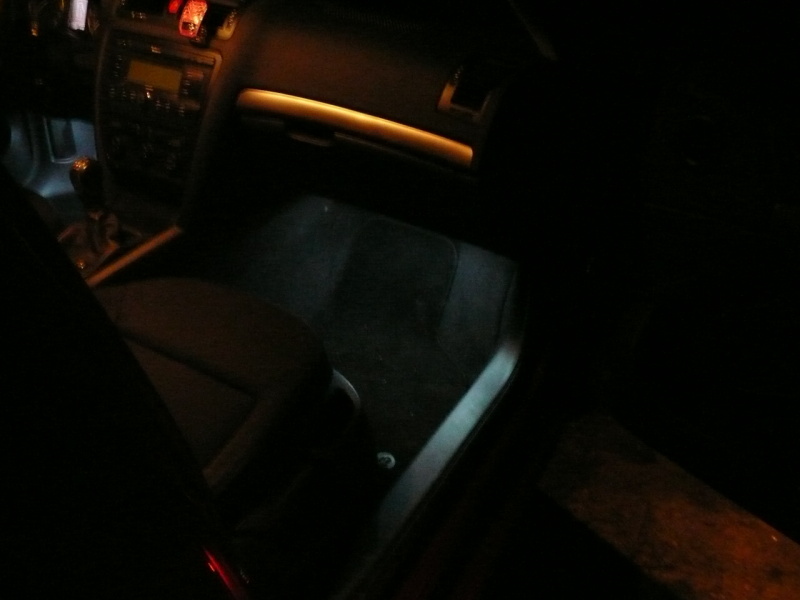

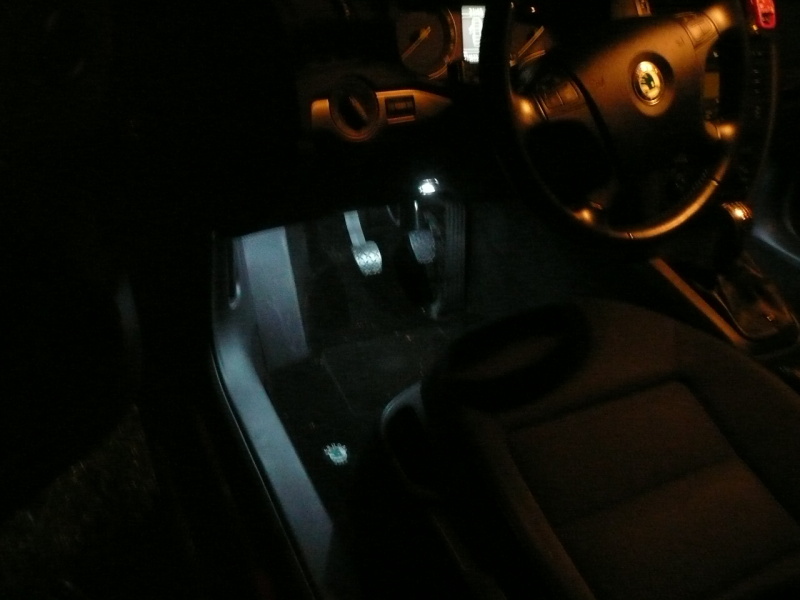

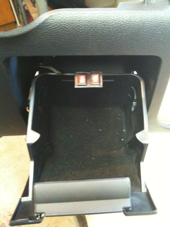

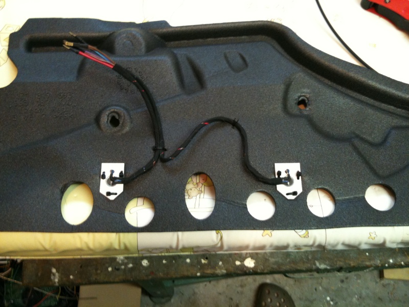

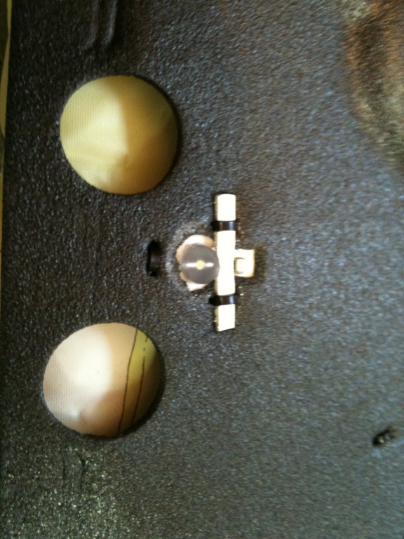

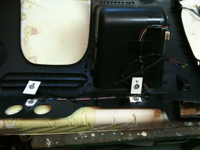

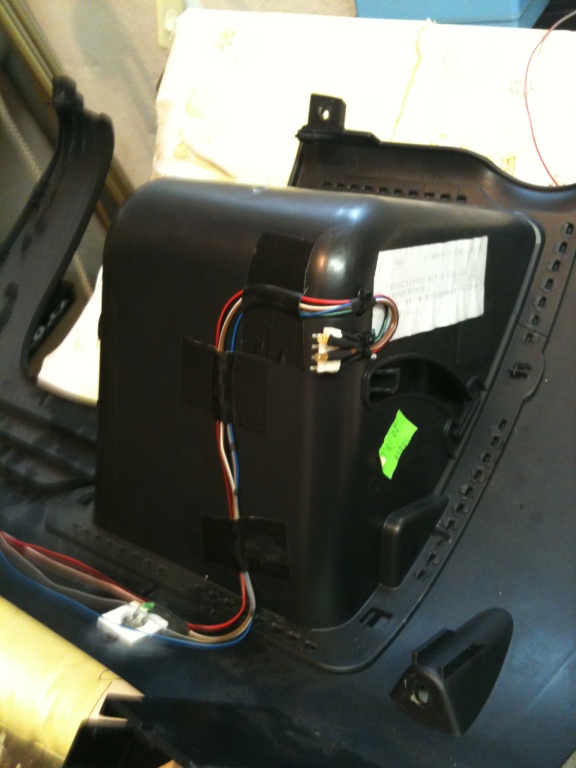

No a při té příležitosti dostala první LEDky do interiéru - podvícení palubky. Provedení dvouokruhové: 1) superjasné bílé svítí při otevření dveří s okruhem vnitřního světla, zhasíná při zapnutí zapalování, 2) zelené, originál VW LEDky původně z podsvitu budíků se starají o decentní podkreslení za jízdy, napojeno na podsvícení přístrojů. Oba okruhy lze nezávisle vypnout vypínači schovanými v levé schránce pod palubkou.
post-27-1273362781_thumb.jpg post-27-1273362786_thumb.jpg post-27-1273362791_thumb.jpg post-27-1273362796_thumb.jpg post-27-1273362801_thumb.jpg post-27-1273362805_thumb.jpg post-27-1273362810_thumb.jpg

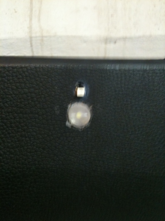

No a svítí to takto:
post-27-1273362817_thumb.jpg post-27-1273362824_thumb.jpg post-27-1273362830_thumb.jpg
ten podsvit za jízdy bohužel foťák nevezme, je to opravdu jen decentní podbarvení, přesně jak jsem chtěl

Dneska jsem blíž zkoumal ty LEDky z CatVision, úhel svícení mají poměrně velký - ve vzdálenosti 7 cm od diody byl průměr osvětleného kruhu cca6 cm... matematici už jistě ten úhel dopočítají.
Jinak LEDky se zdá mají průměr 3mm a jsou nasměrované na asymetrické svícení - pravá (u spolujezdce) kolmo dolů na řadičku, levá řidičova dopředu jakoby na prostřední ofuky
Doli: bílé supersvítivé na okruhu vnitřního osvětlení, a zelené na okruhu podsvícení při jízdě v noci. Vepředu jsou origo zelené SMDčka z podsvícení budíků, vzadu mám dvě noname zelené diody. U nich je problém, že se nedělají žádné ve stejné zelené barvě jako Škoda, takže mám namíchané dvě zelené barvy, jedna je ta "vyblitá" zelenožlutá a druhá je sytá tmavá zelená. Dohromady ten odstín je velice podobný originálu.
