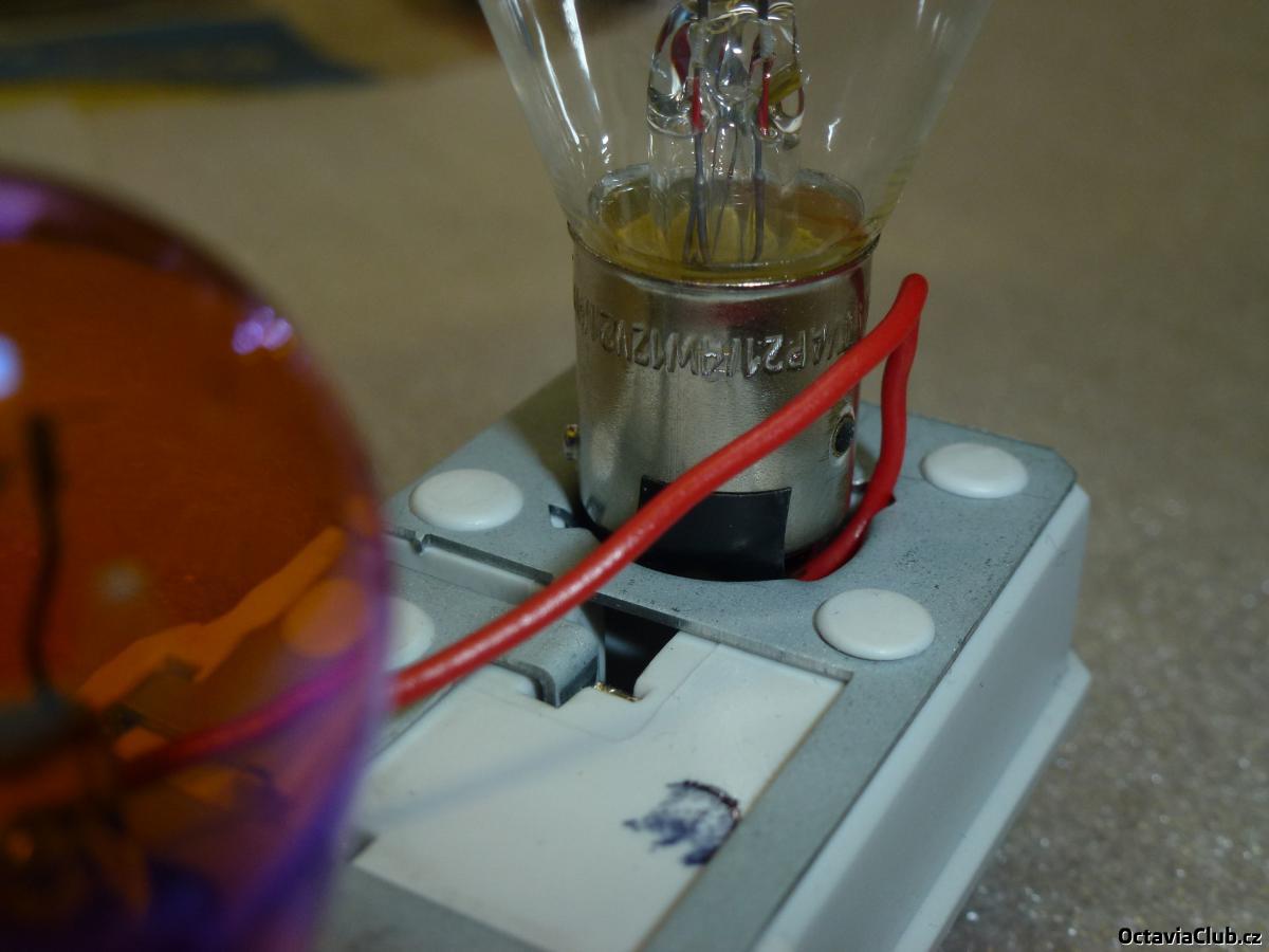

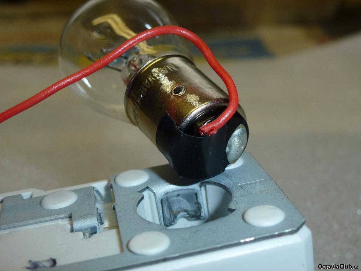

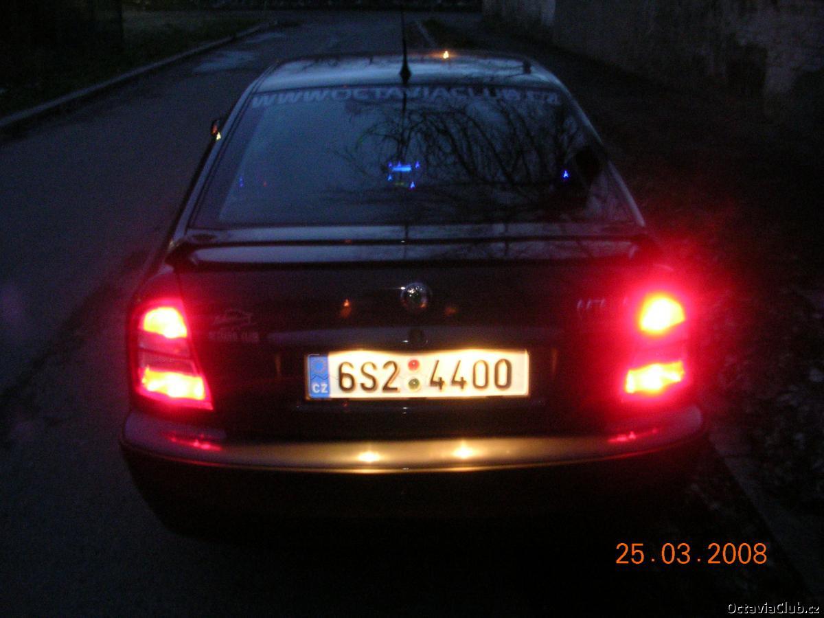

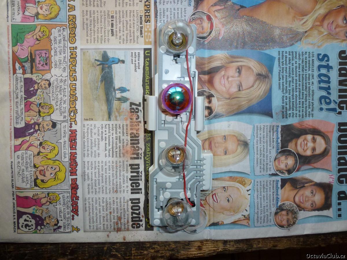

Konny Odesláno Únor 11, 2014 Sdílet Odesláno Únor 11, 2014 Pro přibívající zájem sem dávám návod jak si jednodušše upravit zadní světla na OI. Úpravou myslím zdvojení obrysových a brzdových světel. Nejen že to vypadá hodně dobře, ale také se o hodně zvýší bezpečnost, protože pokud vám praskne jedna žárovka, tak nadále zůstává dostatek žárovek, které vám osvítí obě strany auta Obrysová světla: Na internetu už koluje návod na úpravu, kde se ale musí do patice světla vyvrtat dírka. Já jsem to chtěl udělat nedestruktivně, tak jdem to udělal po svém ;) Co je potřeba: 2x žárovka 21/4W a tenký drátek. Na žárovku (na kontakt obrysového 4W vlákna) přiletujeme drátek. Kontakt na který jsme přiletovali drátek, přelepíme elektrikářskou izolačkou (aby byl kontakt dokonale odizolován od kontaktu brzdového světla co je v patici), dále ubrousíme jeden výstupek na žárovce co drží žárovku v patici, aby jsme mohli dvouvláknovou žárovku namontovat do patice, která je určená pro jednovláknovou žárovku (i jeden výstupek žárovku bezproblémů udrží). Druhý konec drátku zastrčíme do rozvodného plíšku, kterým se napájí obrysové vlákno na spodní žárovce a tím se bude napájet i druhé obrysové vlákno co je v brzdovém světle :) Tato úprava je jednoduchá a v případě potřeby se dá během několika minut světlo vrátit do původního stavu bez viditelného poškození Brzdová světla: Tato úprava je ještě jednodušší, protože se nemusí upravovat žádná žárovka. Jen se na rozvodných plíšcích propojí silnějším drátem mlhové a brzdové světlo. Je ale potřeba na propojovací drát naletovat usměrňovací diodu, aby při zapnutí mlhovek nesvítily i brzdová světla a pak je potřeba naletovat ještě jednu usměrňovací diovu na kabeláž od mlhovky co vede do levého světla, protože by jinak při šlápnutí na brzdu svítila na přístrojovce kontrolka mlhovky. Potřeba je teda celkem 3 ks usměrňovacích diod :) Funkce samotných mlhovek touto úpravou není nijak pozměněna... :) 0 Citovat Odkaz ke komentáři

eReSek Odesláno Březen 16, 2014 Sdílet Odesláno Březen 16, 2014 Pánové, tak jsem obrysovky zdvojil, vypadá to super. Brzdovky jsem nechal tak, zas tak moc často nebrzdím Jen škoda, že z toho nejdou udělat "céčka" jak svítí O2 0 Citovat Odkaz ke komentáři

HunGry Odesláno Červen 3, 2015 Sdílet Odesláno Červen 3, 2015 Kluci, u předface světel to chci píchnout přímo. Obrys i brzdu použiju dvouvlákno, 21W obrysovýho na 21W brzdy a stejně 5W obrys a 5W brzda. Nevyhodnotí přístrojovka velkej odběr nerozsvítí se mi mlhovky na palubovce? Myslím si že to budu muset taky vyřešit diodou.. Nemáte s tím někdo zkušenosti? Nebo jste to nechali jen propojený a neřešily to diodou? 0 Citovat Odkaz ke komentáři

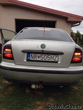

tomashme Odesláno Červenec 28, 2015 Sdílet Odesláno Červenec 28, 2015 Kluci, u předface světel to chci píchnout přímo. Obrys i brzdu použiju dvouvlákno, 21W obrysovýho na 21W brzdy a stejně 5W obrys a 5W brzda. Nevyhodnotí přístrojovka velkej odběr nerozsvítí se mi mlhovky na palubovce? Myslím si že to budu muset taky vyřešit diodou.. Nemáte s tím někdo zkušenosti? Nebo jste to nechali jen propojený a neřešily to diodou? Nevyhodí ti nič, ja to mám na svojej zdvojené obrysovky ako aj brzdy 5W/21W žiarovkami. 0 Citovat Odkaz ke komentáři
Jaro827 Odesláno Srpen 9, 2015 Sdílet Odesláno Srpen 9, 2015 ja to mam na combi a nelutujem mne osobne sa to paci :-) samozrejme inspiracia z tade z fora! :-) 0 Citovat Odkaz ke komentáři
HunGry Odesláno Září 28, 2015 Sdílet Odesláno Září 28, 2015 Nevyhodí ti nič, ja to mám na svojej zdvojené obrysovky ako aj brzdy 5W/21W žiarovkami. Máš pravdu, už to mám zhruba půl roku hotový a nemůžu si stěžovat.. 0 Citovat Odkaz ke komentáři

mikone Odesláno Listopad 4, 2016 Sdílet Odesláno Listopad 4, 2016 Zdravím, asi úplně pro někoho divná otázka, ale chci se zeptat jestli jde nějak zjistit bez připojování žárovky na zdroj, který kontakt je pro 21W a který pro 5W? Díky :-) 0 Citovat Odkaz ke komentáři
Konny Odesláno Listopad 6, 2016 Autor Sdílet Odesláno Listopad 6, 2016 Nejlepší je žárovku vyzkoušet na zdroji, ale díval jsem se na fotky a u žárovky 21/4W je vlákno obrysovky připojeno na kontakt, co je u toho vyššího výstupku na patici žárovky, viz. foto. Pozor, žárovka 21/5W by měla mít kontakty obráceně, ale pro OI se používají žárovky 21/4W ;) Jinak, za 100% správnost kontaktů co jsem ti napsal neručím, ale předpokládám, že by ty kontakty měly sedět u všech výrobců žárovek ;) 0 Citovat Odkaz ke komentáři
mikone Odesláno Listopad 7, 2016 Sdílet Odesláno Listopad 7, 2016 Diky radeji to zkusim. A k tem zarovkam, mam combika a v navodu kde je seznam zarovek tak je psana 21/5W (je spolecna pro brzdove a obrysove) 0 Citovat Odkaz ke komentáři
Konny Odesláno Listopad 7, 2016 Autor Sdílet Odesláno Listopad 7, 2016 Lepsi bude ten kontakt zkusit, at mas jistotu. No je mozny, ze kombik ma zarovky 21/5W, kratka octa ma prave 21/4W, ale ve vysledku je to jedno, kazdopadne v tomto pripade ten kontakt vyzkousej treba na baterce nebo trafu, protoze jak uz jsem psal, tak zarovka 21/5W by mela mit ty kontakty opacne nez ma zarovka 21/4W, tak at mas jistotu ;) 0 Citovat Odkaz ke komentáři

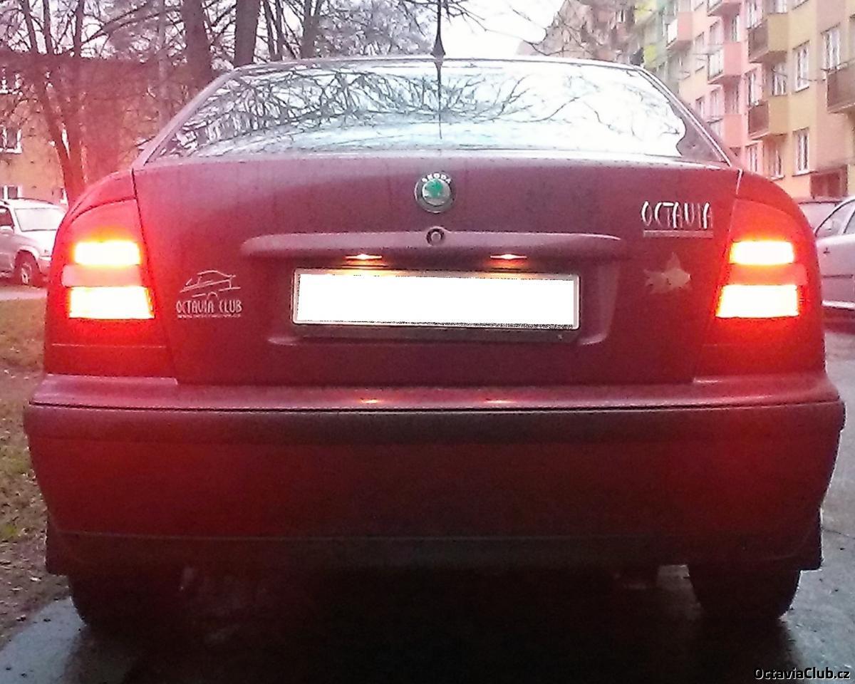

Garrett Odesláno Prosinec 31, 2016 Sdílet Odesláno Prosinec 31, 2016 Díky Marťo za návod, taky už jezdím s dvojitýma obrysovkama, ale udělal jsem si ještě navíc malou úpravu, pokud by byl někdy problém při kontrole nebo STK, přidávám fotku: 0 Citovat Odkaz ke komentáři
Konny Odesláno Prosinec 31, 2016 Autor Sdílet Odesláno Prosinec 31, 2016 Nemáš zač Pěťo, jsem rád, že patříš mezi další lidi s dvojitýma obrysovkama, hned to auto vypadá líp, že? ;) Nad tím rozpojením jsem taky přemýšlel, ale ono stačí ten káblík jen vytáhnout z toho nosiče světel a pak zase vrátit, ale toto je taky dobré řešení. Co se týká kontrol, tak PČR to nevadí (x kontrol i v noci a nikdy nic neříkali) a tak to stačí před STK odpojit a pak je zase na 2 roky klid ;) 0 Citovat Odkaz ke komentáři
