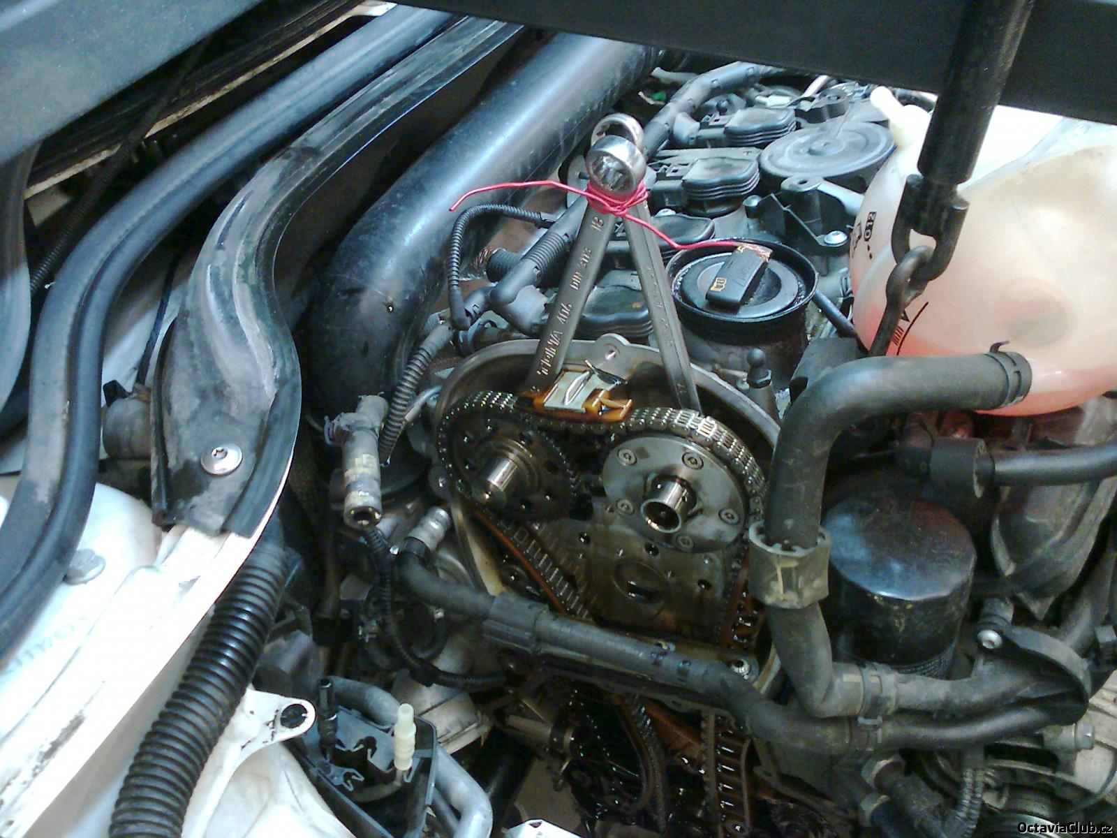

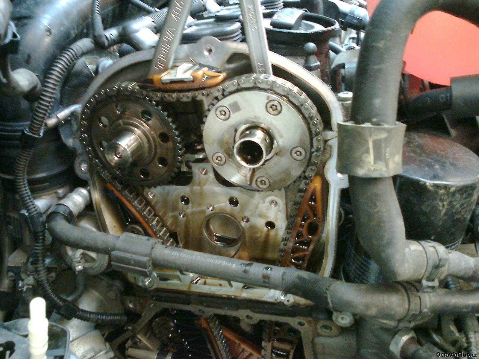

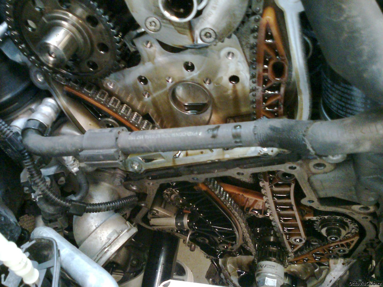

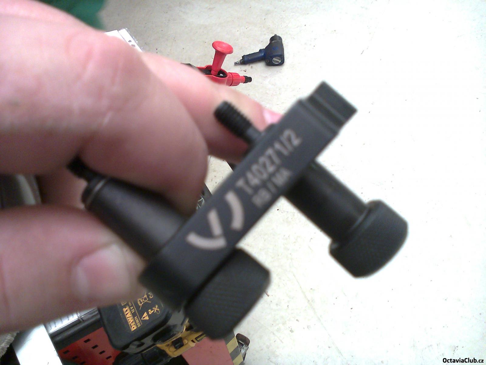

Toto je veľmi zaujímavé téma , asi jediné kde sú prebraté obrázky montáže a demontáže rozvodu . Tiež si dovolím niečo pripojiť . Ide o chrastiacu Octaviu 1,8TSI - starý napínák - nedrží rohatka a ide nazad zatlačiť prstom . Ako vidno na fotke - prípravky na zaistenie vačky prebral kolega dosť svojsky ale funkčne a jednoducho :D potom sme zistili že origo prípravky máme ale nikto o tom nevedel - viz foto :D ... Auto má 69000km , reťaz nebola vyťahaná vôbec len KO napínák , po výmene by s tým mal byť už pokoj navždy ...
