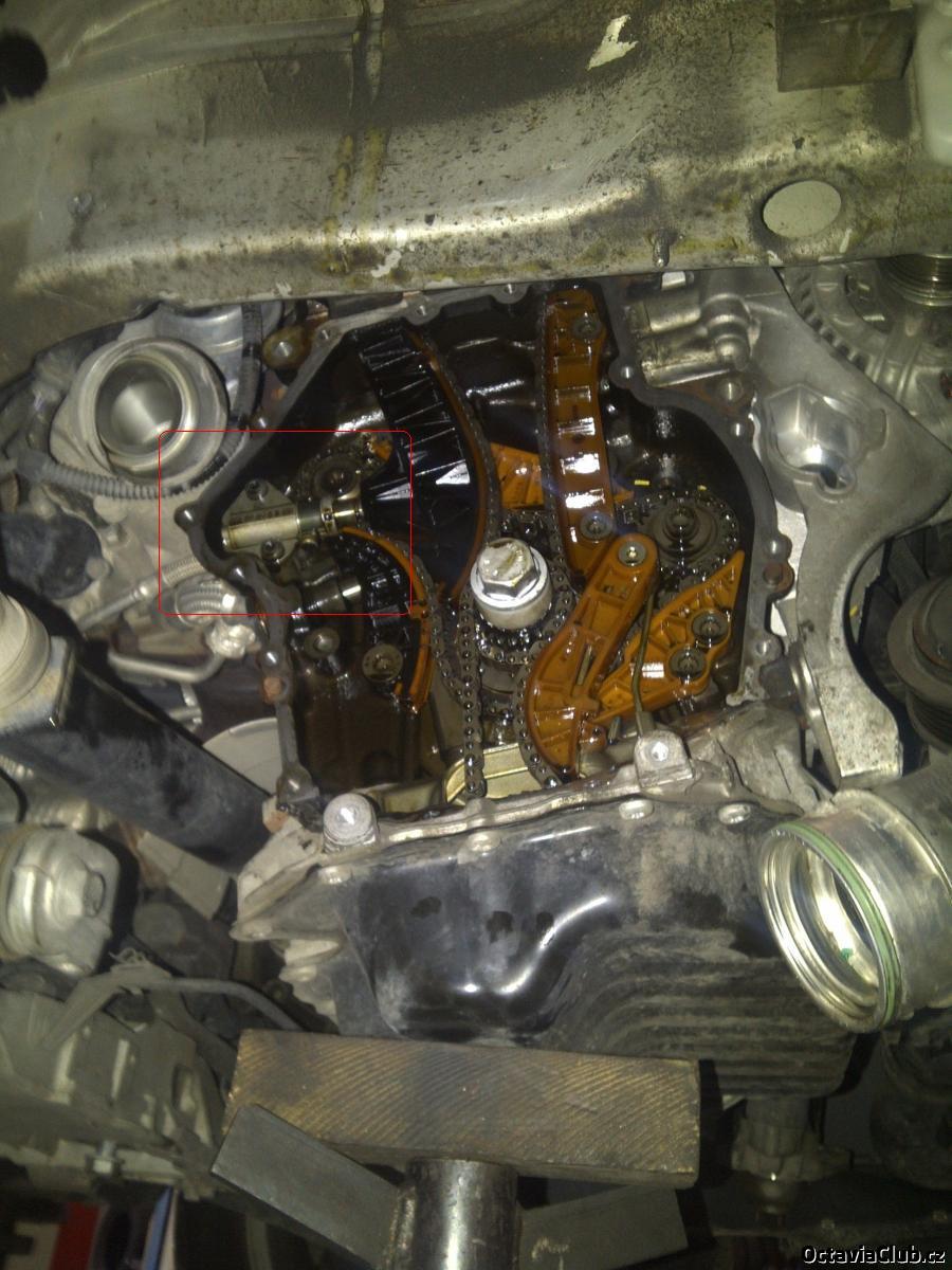

Aby sis zkontroloval jaky napinak mas, musis toho dost rozebrat, je to celkem pekne videt z fotek p2p kde ten napinak az je.

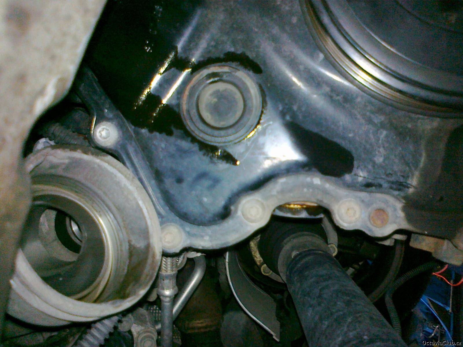

Stav napinaku a kolik je provesen retez se da zkontrolavat bez rozebrani... je tam takovy otvurek ... vecer napisu co a jak jsem delal a co Vas muze potkat... Material mne stal cca 3000 Kc komplet (napinak, retez a 2x lista...) a neco malo mne stalo udelani tech pripravku... Za mensi poplatek pujcim...:rolleyes: delal jsem si to sam s pomoci dilenske prirucky je tam uplne vse co je potreba...
Ses si jisty ze tim otvurkem zjistis stav napinaku? Retezu mozna, ale napinak poznas az kdyz ho mas v ruce, i kdyz je fakt, ze jakmile bude retez vytahany je celkem jasne co se stalo a deje :)
Na druhou stranu, ty jsi mel v zaruce jeste druhy motor, nevim jestli bych se poustel do takoveho to zasahu sam, ale budiz, jste sikovni kluci tak si hrejte ;)
Tak a mam cas na sepsani... Ten otvor tam je a da se poznat jenom proveseni retezu. Jestli je napinak OK nebo KO nepoznas.. na to musis rozhodit skoro pulku auta.. Ale poporade. Auto v zaruce uz davno nemam a davat za rozvody cca 13 tisic se mii nechtelo...
Nejhorsi co bylo na te praci bylo sundani remenice. Bez pripravku to jde sundat ale urcite to nejde nandat. Vlastni zkusenost... :rolleyes: Dalsi prekerka je ze new napinak ma samo jinou konstrukci a trochu skresluje jestli je retez vytahany nebo ne... Jak jsem to rozdelal a dal jenom new napinak tak cvaknul a byl skoro na konci. Rozhodnuti padlo to cele rozhodit a kopit vse... Cena za komplet je cca 3000 Kc. a to ujde. Dalsi problemek bylo sundani nastavovace sacich ventilu. Bez pripravku ani ranu otaci se na druhou stranu ma levotocivy zavit a bacha na momentovy klic musi fungovat na povoleni... ... hehehe uz mam ten pripravek udelany... samotna vymena a nastaveni znacek na retezu celkem v pohode a vymena napinacich list a hydraulickeho napinak taky v poho... Jenom perlicka. porovnal jsem old a new retez a prodlouzeni old bylo jenom asi pul clanku co sice neni moc ale na napinaku old to udelalo 5 zoubku a new napinak sel skoro na doraz. Pri rozdelani doporucuji vzdy vymenit komplet vse ale vzdy aspon retez... ... cena cca 1700 Kc... Nejvetsi brbacka bylo ocisteni plechoveho spodniho krytu od silikonu. no proste brbacka ale pouzil jsem na to specialni nastavec na vrtacku. Kdyby nestal novy kolem 1500 kc tak jsem ho koupil new... Nasazeni retezu opravdu musi delat dva sam to nikdo neudela...

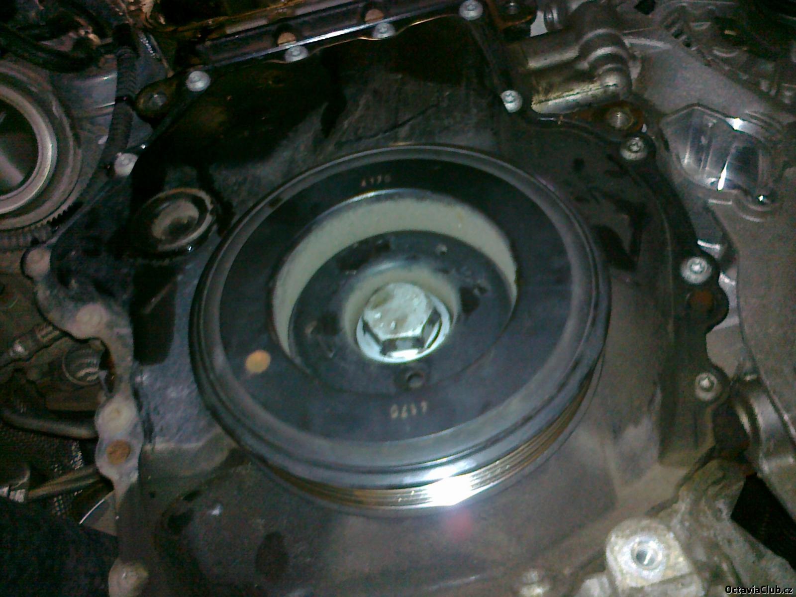

Obr 1 redukce po sundani tlumice kmitu remenice
Obr 2 ulozeni vacek a loziskove steny

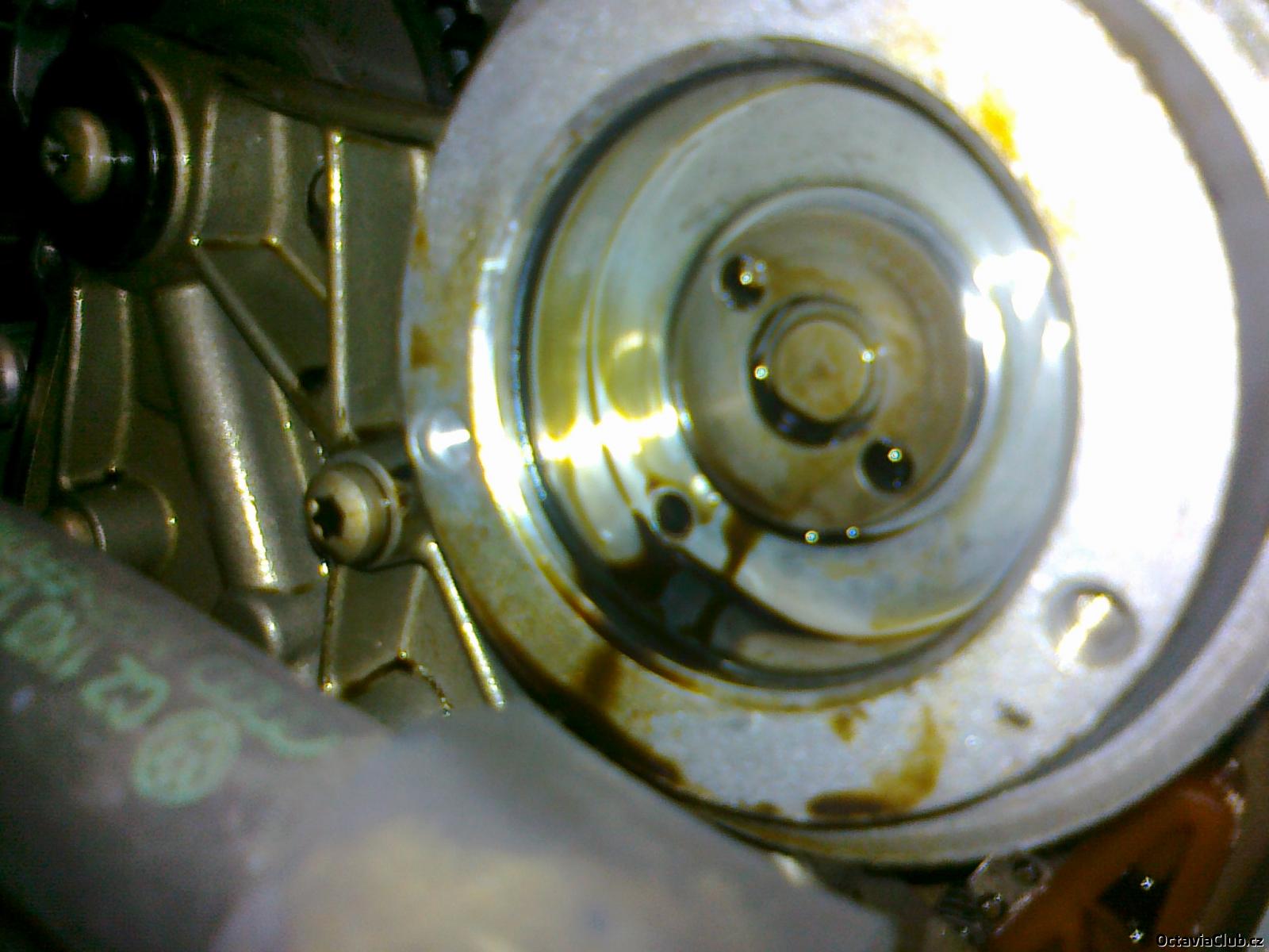

obr 3 loziskova stena pred sundanim nastavovace
obr 4 kontrolni otvor na kontrolu napinaku

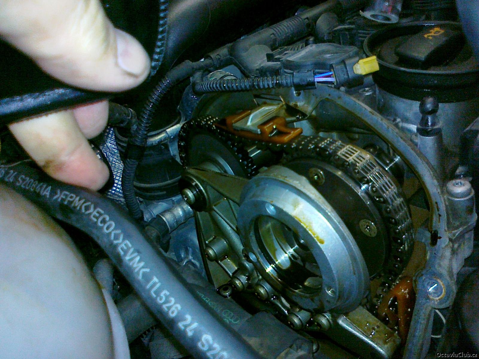

obr 5 tlumic kmitu remenice a kontrolni otvor pro kontrolu napinaku
