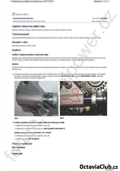

Tento tyden jsem resil takovy mensi problem. Pri navratu ze sluzebky mi behem jizdy palubak napsal, ze mam zkontrolovat chladici kapalinu, zastavil jsem a zjistil ze kapaliny je tam hodne pod minimem. Jelikoz sebou vozim orig. napln, tak jsem dolil a pokracoval v ceste, po navratu do prace jsem pro jistotu kapalinu zkontroloval a byla zase pod minimem, zacal jsem hledat unik a zjistil, ze kape neco ve spodu motoru primo na kryt motoru. Rovnou jsem s tim zajel do servisu s podezrenim na vadnou pumpu(regulator chladiciho obehu..jak tomu rikaji odborne), coz se take potvrdilo. O co vice me prekvapilo, kdyz mi rekli, ze pumpa nikde neni ani v MB, takze budu cekat nejmene 14dni...po takovem mensim nalehani z me strany a pouziti par slov, bylo auto do tri dnu opraveno i s novou pumpou. Co me ale prekvapilo, kdyz jsem se ptal na to kdy by se mela pumpa menit, tak mi rekli, ze to predepsane neni a ze se proste meni az odejde...coz se mi zda ponekud nezdrave, kdyz nova pumpa stoji mezi 3-4t Kc. Kazdopadne me se to stalo ve 167 000 km. Mechos rikal, ze s touhle zavadou 1,8 vubec nejezdi, ze jsem vyjimka...tak nevim jestli kecal nebo ne. Auto jsem videl, kdyz se pro tu pumpu dostavali, musim rici, ze je naprosto perfektne schovana...co vsechno muselo jit pryc nez-li se k tomu vubec dostal.
p2p ti určitě rád poreferuje, tuším že si to sám měnil a někde tu dával fotky... chce ji preventivně vyměnit i pcv asi...(pcv odchází dost často i na 2.0 TFSI-TSI)
tak škodovka už oznamuje, že chladící, převodový olej u manuálu či suché DSG 7st je doživotní atd.... vzduchový či palivový filtr vydrží 90000km, nesmysl, longlife že je nejlepší atd atd.... pokud chceš aby ti auto vydrželo, tak hold preventivně měnit i rozvody s napínákem...
¨P.S. i svíčky si zkontroluj či vyměn...
Upraveno uživatelem marekczek
No pumpa je pekne schovana ale davat servisu 4000 kc jenom za material je bkbost. Pumpa se da sehnat za cca 1000 kc... samotna vymena je docela opruz ale da se udelat ve dvou ludech za 3 hod ale je to honka jako svina...
Pcv by jsem menil az zacbe problem se spotrebou oleje jinak je to zbitecnost...
Ten PCV ma na to podstatny vliv... Spotreba ale taky zavisi na jizdnim stypu... kdyz tomu das pilu tak mi to taky pekne mizi... Klasicke provozni zatizeni by spotreba mela byt od vymeny k vymene...
Nejhorsi je ze spatny pcv ventil normalne nepoznas... da se ale zmerit... jestli si to dobre pamatuji... cenovka cca 1500 az 1800 jestli si to dobre pamatuji... resil jsem to asi pred rokem...
