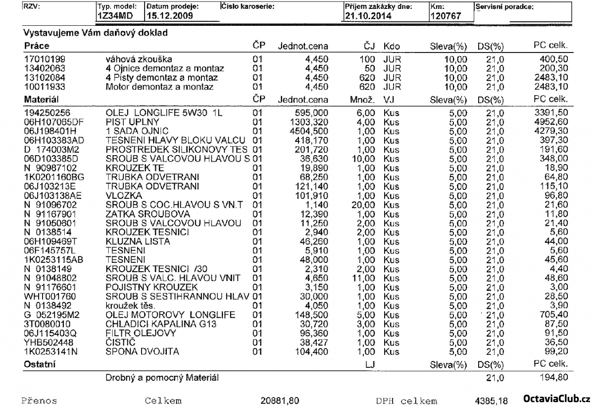

Pro zajímavost k obvyklé závadě masivního úniku oleje do válců (špatný přítlak stíracích kroužků):
1,8 TSI FL MR2010 (12/2009) najeto cca 120tis. km v době řešení závady
(závada se projevovala od cca 80tis. km, ale stále se vyplatilo spíše dolévat než opravovat)
Auto po záruce, ale servisováno v autorizovaném servisu = oprava s kulancí škodovky.
Výsledná cena po výměně komplet pajšlu válců = 25tis. Kč s uznáním kulance.
