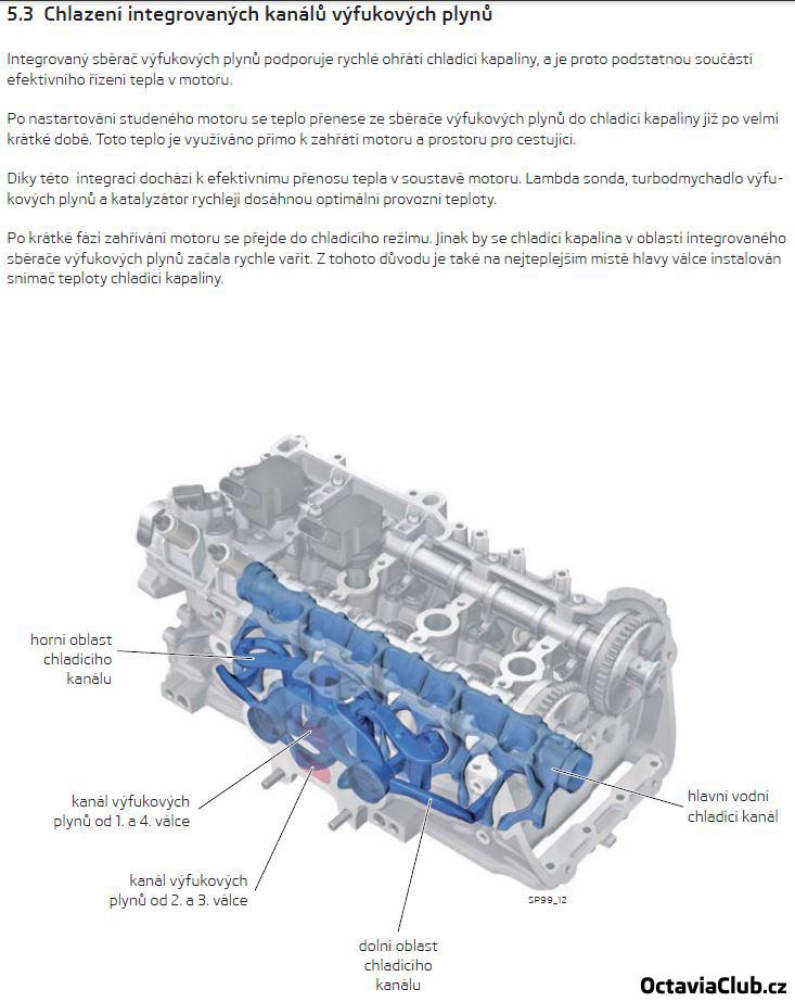

Pawouk01 Odesláno Únor 26, 2015 Sdílet Odesláno Únor 26, 2015 Zajimave... co jsem videl grafi ohledne 1,8 TSI tak jsem tam zadne naviseni bohatosti smesy nevidel pri max zatezich nebylo... ono v rizeni motoru je docela rozdil u pred fl a fl 1,8 TSI a 1,4 TSI... nap BZB VS CDAA... ma uplne jinak udelany mamagement regulace rizeni bohatosti smesy. 1,4jsem moc nestudoval proto o tom co Pavouku pises nevim... ale teorie dobra... :) dik za info No vidíš, to zase nevím já. Ono je to klidně možné, že se to bude týkat jen 1.2 TSI (případně 1.4 TSI), jsou přece jenom z jiné konstrukční skupiny. Nicméně i nová 1.8 TSI v OIII má již vodou chlazené integrované výfukové kanály v hlavě motoru. Stejně tak, jako nové EA211 1.2 a 1.4 TSI. 0 Citovat Odkaz ke komentáři

Romet Odesláno Únor 26, 2015 Sdílet Odesláno Únor 26, 2015 Tak pekne po poriadku: Mišo dík za tip na krúžky. Daj vedieť ako pochodíš. Sám som zvedavý. Ja po prechode oleja z 5w-30 na 5w-40 za 3tkm 1.8 TSI spapala cca 0,4 l oleja. Predtým to vychádzalo na 2,3-2,5 l na 15tkm. Čiže malé zlepšenie tam je, aj keď som čakal viac. Zatiaľ je to znesiteľné, tak krúžky neriešim. CDAA nemá integrované výfukové zvody chladené kvapalinou a tým pádom obohacuje zmes pri vyššej záťaži. Tu si treba uvedomiť, že vyššia záťaž pre 1.2 TSI 77kW a 1.8 118kW asi budú dosť rozdielne pojmy. Podľa mojej osobnej skúsenosťi sa to deje pri točení motora nad cca 3200 ot. 0 Citovat Odkaz ke komentáři

Romet Odesláno Únor 27, 2015 Sdílet Odesláno Únor 27, 2015 Neviem či sa to dá brať ako nejaká relevantný článok, ale viem, že som to niekde čítal a tu to je o obohacovaní zmesi: http://www.autoweb.cz/skoda-octavia-1-8-tsi/ Nová 1.8TSi má chladené výfukové zvody a tým pádom aj lepšiu spotrebu. 0 Citovat Odkaz ke komentáři

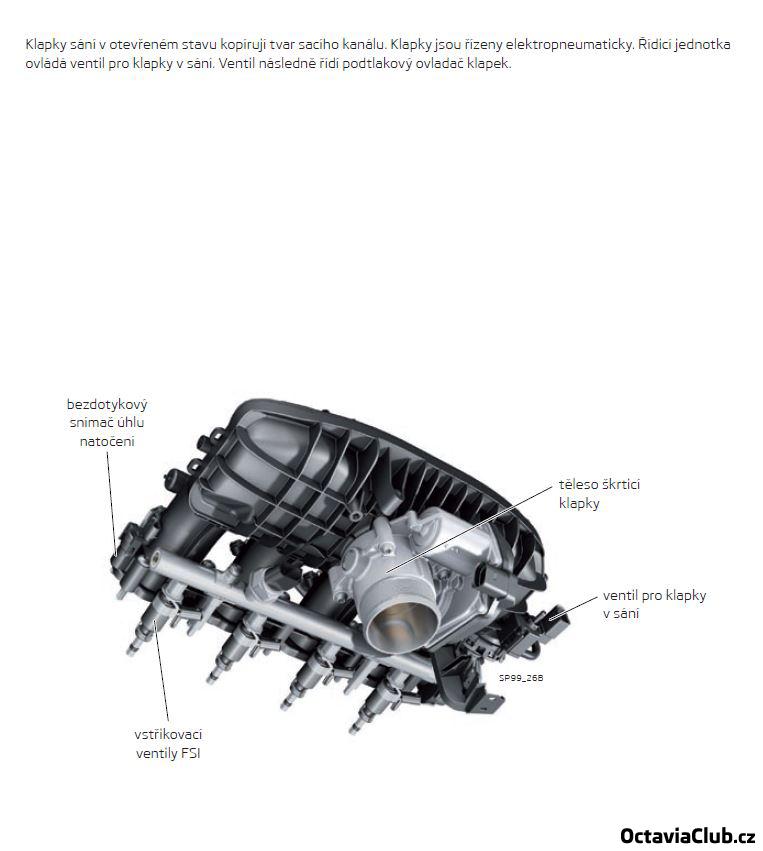

p2p Odesláno Únor 27, 2015 Autor Sdílet Odesláno Únor 27, 2015 Jo ted jsem to cetl... 'Řídicí jednotka totiž pod zatížením dramaticky obohatí směs, aby snížila teplotu katalyzátoru. V oblaku nespáleného benzínu v tu chvíli mizí vedle udávané spotřeby rovněž „papírové“ složení škodlivin ve výfukových plynech, ale bylo by poněkud krátkozraké chápat to jako „podvod“ ze strany koncernu VW, potažmo automobilového průmyslu jako celku'.. Tak toto co se tu resi, jsem mel spojeny s necim jinym... Od 3000 Ot/min se totiz v sani preklapy klapky sani (sam jsem resil tuto zavadu) a tim padem tam toho tece podstatne vic... Ja ale myslel ze je to kuli vykonu a ne chlazeni katiku.. Musim se podivat na O III TSI jak ma udelane sani... Ted jsem se dival a zadne klapky tam nema... 8 x vstrik a skrtici klapka... tot vse... graf pohybu klapek... 0 Citovat Odkaz ke komentáři
Pawouk01 Odesláno Únor 28, 2015 Sdílet Odesláno Únor 28, 2015 Díval ses špatně, ty klapky tam jsou stále. 0 Citovat Odkaz ke komentáři
p2p Odesláno Únor 28, 2015 Autor Sdílet Odesláno Únor 28, 2015 Toz mas pravdu...nebylo to moc videt... 0 Citovat Odkaz ke komentáři
