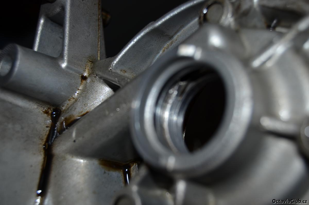

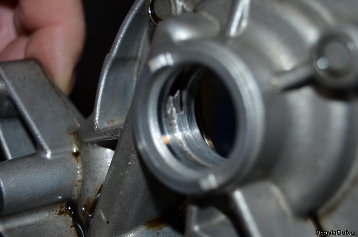

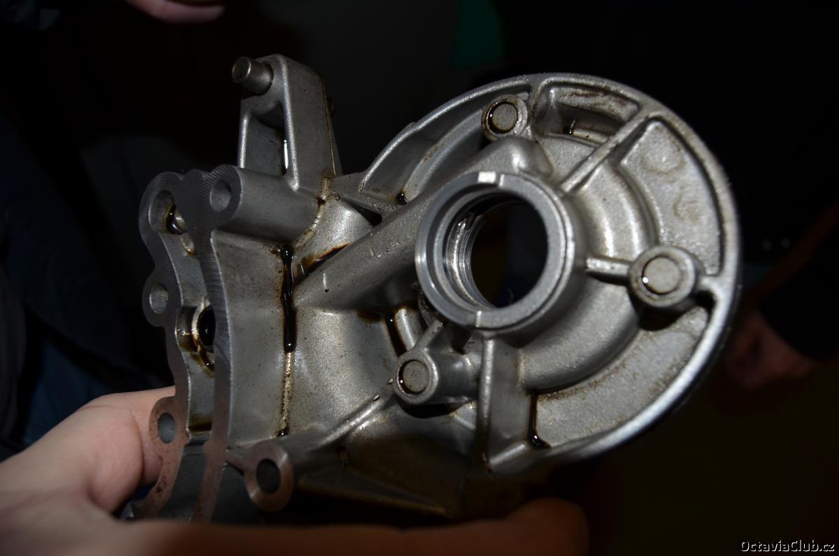

u Vašeho vozu došlo k zadření vačkového hřídele,následně je poškozen držák uložení ložisek. Dále byla provedena kontrola pístů endoskopem, zde došlo ke kontaktu pístů a ventilů . Pro opravu je nutná výměna poškozených dílů rozvodu a ventilů.

Nejprve totiz odejde mazani (vypadne sroub) drzaku ulozeni lozisek (myslim ze na to byla u CDAA a RS 2,0 motoru svolavacka) a az to dojde hodne daleko se vacka zadre a tim padem se potka motor...

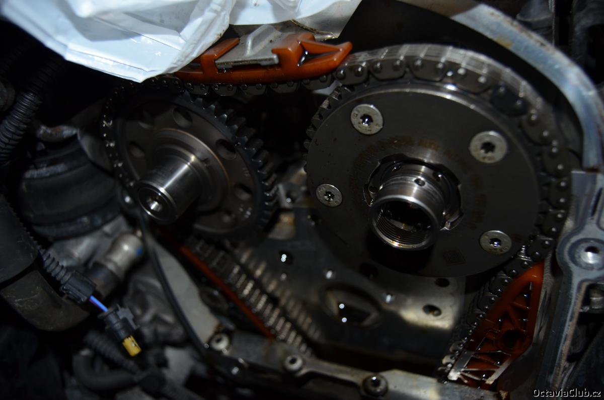

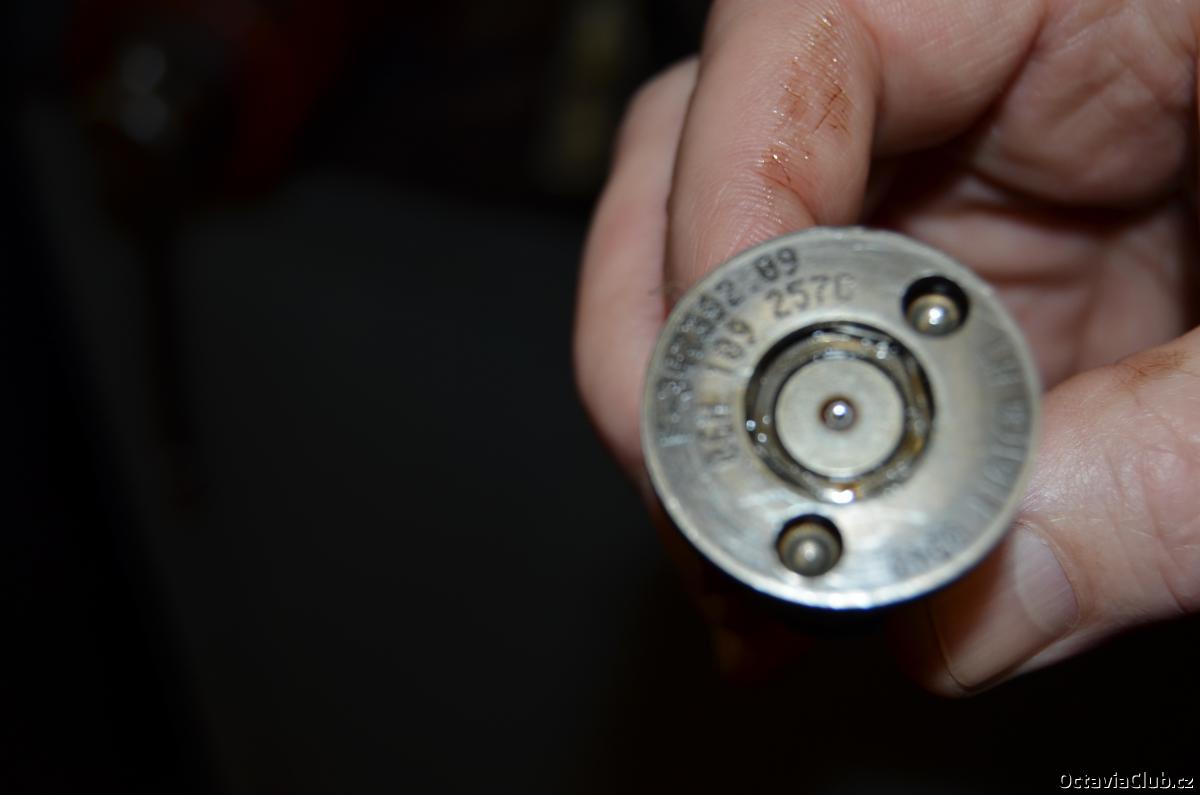

Tak jsem dnes byl v servisu v Český Lípě. Vytasil jsem foťák a hrnul jsem se se svým známým, který autům rozumí, ke svému vozidlu. Technik, který mi auto přebíral, de facto nevěděl nic, na co jsme se ho ptali. První bylo, aby mi sdělil typ napínáku, když jsem si nechával za cca 800 Kč zjistit, jestli je řetěz prodloužený a je potřebná rychlá výměna. Řekl, že typ napínáku neví, že je dole a že se tam nedostali. Vyfotil jsem ložiskovou stěnu a ukazoval nám ostatní věci. Když jsme se ho ptali, jak se mohlo stát "údajné" zadření vačky, nebyl schopný nám na to říct ani slovo. Stejně tak, že mi tvrdil, že je přeskočený motor a potkaný ventily atd. Když jsem mu říkal, že by to muselo být na tom motoru slyšet, tak říkal, že taky nic neslyšeli, když to přebírali. Tak jsme mu říkali, že jsme se ptali u x - nezávislých zdrojů, který tvrdí úplně něco jiného. Když zjistil, že známý tomu rozumí a "vidí" do toho, tak mě dostal hláškou: "Těch 40 tisíc za opravu bylo hraničních. Vlastně by to šlo udělat tak, že to zbrousíme, a bude to ok." Byl jsem domluvenej na cenu 10 tisíc za výměnu rozvodů, napínák, řetěz. Najednou to stáhne o 30 tisíc, včetně toho, že za 10 udělá i to "zbroušení", tomu moc nerozumím přesně,. Ale co ještě dodal bylo, že si nemyslí, že ten motor bude potkanej atd. Ale do telefonu, když mi volal, že budou muset rozšířit zakázku, mi jasně tvrdil, že jsou ventily ohnutý, došlo ke kontaktu a že se musí vyměnit komplet vše a že ta oprava bude za 40 litrů. Přikládám fotky, budu rád za každý názor a hlavně postup, jak s tímhle dál. Díky.
Jak jsme si spolu volali, napadla mne jedna vec... kolik si mel prodlouzeny ten retez v mm... rekli ti cislo??? jestli ne tak ho vubec nemerili... Dal pri merenni roztazeni retezu musi videt napinak, jinak to nejde udelat... proto si myslim ze i to mereni te osulili... Loziskova stena je KO, jak jsem ti psal byla na to svolavacka a jestli si do ni spadnul oprava ma byt zadara... Vacka se da docistit... je cementovana...
