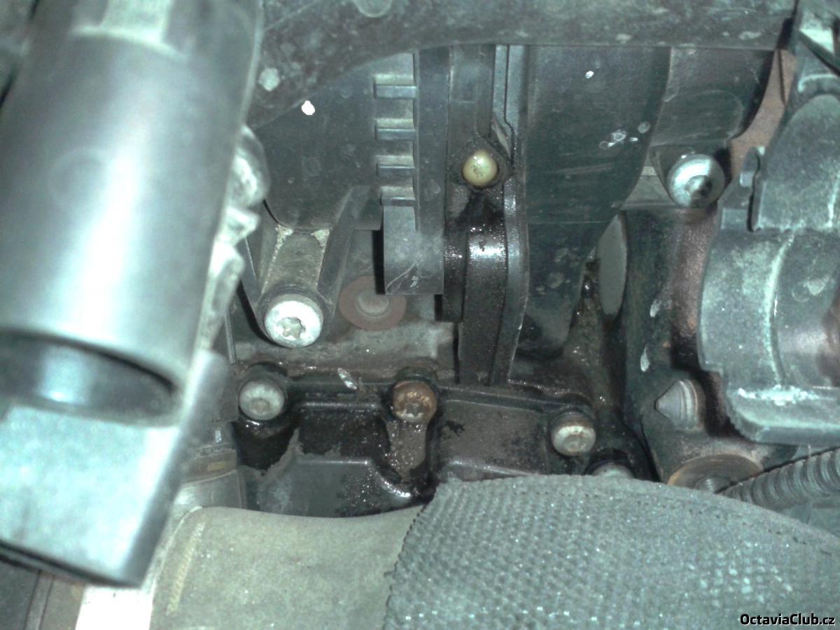

misog Odesláno Březen 5, 2015 Sdílet Odesláno Březen 5, 2015 tak som znovu nabehol do skodovky so sublerom v ruke ze preco to vlastne nepasuje a tu je vysledok. Hrubka povodneho stieracieho kruzku je 1.5mm pricom BZB ma 2mm tam je pes zakopany. Podla dalsich zisteni auta kupene po Oktober 2010 by to uz nemali mat. Ako vidno z obrazka posledny stieraci kruzok je uplne zaneseny. 0 Citovat Odkaz ke komentáři
p2p Odesláno Březen 5, 2015 Autor Sdílet Odesláno Březen 5, 2015 no kone ne nejaka fotka jak to tam vypada... ted k tobe dotaz... stejne to chces prodat... co tam dat puvodni stiraci krouzky new a jenom to seskladat.... potom to da zase pokoj na 100tkm... 0 Citovat Odkaz ke komentáři
misog Odesláno Březen 5, 2015 Sdílet Odesláno Březen 5, 2015 To by nefungovalo su uplne rozpadnute a tie 1.5mm sa vobec nedaju dostat dnes vecer mame debstu s manzelkou co dalej peniaze potrebujeme na dostavbu domu 3000eur chyba 0 Citovat Odkaz ke komentáři

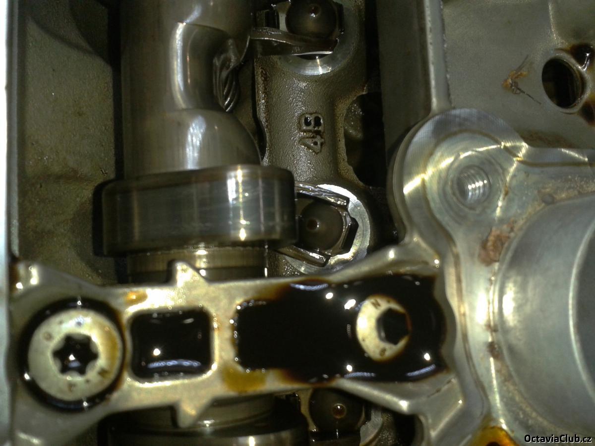

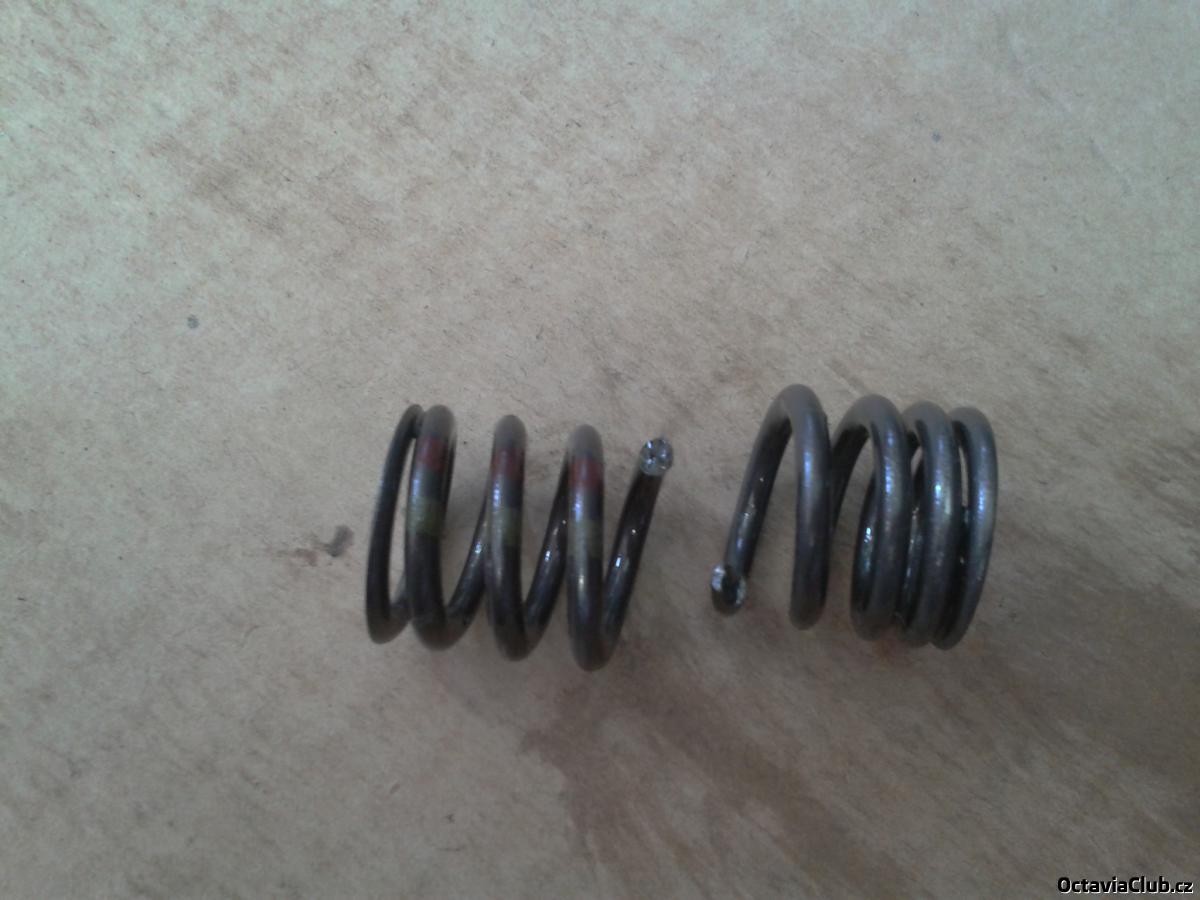

Bobo Tsi Odesláno Březen 10, 2015 Sdílet Odesláno Březen 10, 2015 Tak hlásim 146 800km a vodná pumpa KO. Takže sa zas potvrdzujú niekde tu spomínané kilometre do skonania pumpy. Inak, v servise mali zrovna 1,8 Tsi s visiacim ventilom na 4-tom valci. Motor CDAA, najzdené 260 000km, rozvody vymenené, firemné auto, ktoré ide z ruky do ruky. Na ventile bola prasknutá pružina a rozsekané vahadlo. Klinky zatiaľ nedohľadané. 0 Citovat Odkaz ke komentáři
p2p Odesláno Březen 10, 2015 Autor Sdílet Odesláno Březen 10, 2015 Uz jsem slysel o prasklem ventilu, ale o prdlem vahadle a pruzine ne... myslim ze to je ojedinela zavada... proste to prdlo... 0 Citovat Odkaz ke komentáři

Bobo Tsi Odesláno Březen 10, 2015 Sdílet Odesláno Březen 10, 2015 Ten motor bol na 02 FL rok 2009. Ventil nešiel ani pohnúť, pružina bola v strede prasknutá. Dnes akurát dávali dole hlavu, zajtra idem pre moje auto, tak vyzistím, či sa to stretlo. 0 Citovat Odkaz ke komentáři
libero1071 Odesláno Březen 10, 2015 Sdílet Odesláno Březen 10, 2015 Tak hlásim 146 800km a vodná pumpa KO. Takže sa zas potvrdzujú niekde tu spomínané kilometre do skonania pumpy. já to len doplním a doložím fotkou Inak, v servise mali zrovna 1,8 Tsi s visiacim ventilom na 4-tom valci. Motor CDAA, najzdené 260 000km, rozvody vymenené, firemné auto, ktoré ide z ruky do ruky. Na ventile bola prasknutá pružina a rozsekané vahadlo. Klinky zatiaľ nedohľadané. aj toto doplním Dnes akurát dávali dole hlavu, zajtra idem pre moje auto, tak vyzistím, či sa to stretlo. hlava je ešte namieste,nebolo kedy 0 Citovat Odkaz ke komentáři

Bobo Tsi Odesláno Březen 11, 2015 Sdílet Odesláno Březen 11, 2015 já to len doplním a doložím fotkou aj toto doplním hlava je ešte namieste,nebolo kedy No tak to je teda gól. Nebyť tohto môjho príspevku, tak ani neviem, kto mi robí servis 0 Citovat Odkaz ke komentáři
