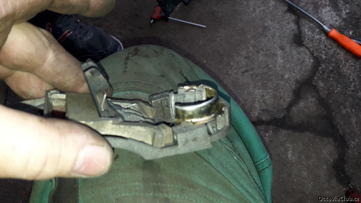

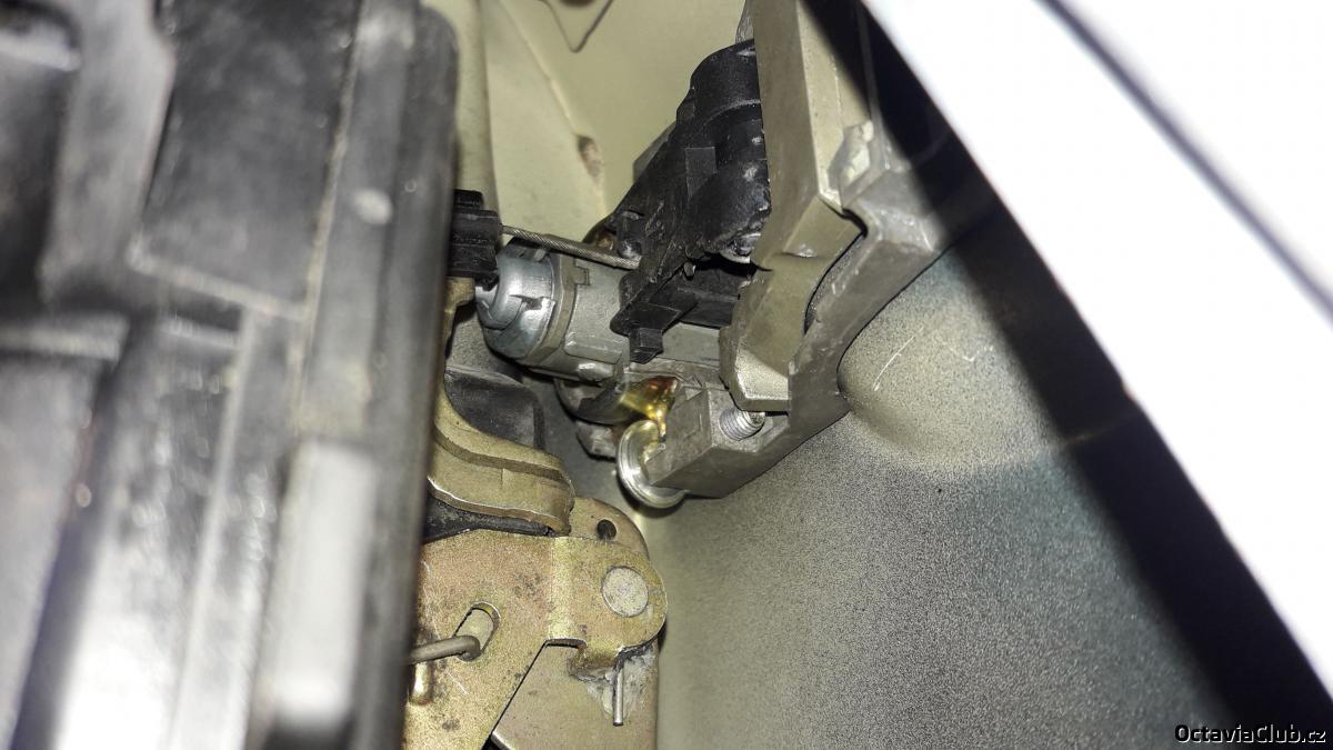

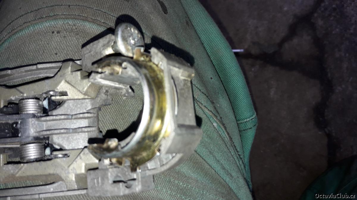

při povolení,vyndavání,či zandavání vložky zámku se nám může stát že nám vypadne ta zajištovací plechová podkova-todle na dveřích řidiče,na zadních dveřích je to stejný
vrátit jí zpět je pro někoho kdo neví jak tam byla zážitek na celý život
mě to dnes vypadlo a jelikož tam neni vidět a já nák nepřišel na to jak jí vrátit tak sem zdemontoval celou kliku
na koleni poté přišel na to jak to tam patří -tady pár fotek
ted když už vím jak to tam patří tak konstatuju že to tam de dát i bez sundání mechanismu kliky
musíme mít vyndanej zámek a povolený oba šrouby levý lyžiny stahování okna pak tam dostanem ruku nasunem tam tu podkovu viz ty vrchní fotky a šroubujem tím zajištovacím šroubem tak aby hlava toho šroubu zapadla do zářezu v tý podkově
pak si namontujem zámek,povolíme zajištovací podkovu nasunem vložku zámku a utáhnem šroub
pokud sme vše složili správně nejde vložka zámku po utažení vyndat ze dveří a zámek de otevřít jak z venku tak zevnitř
