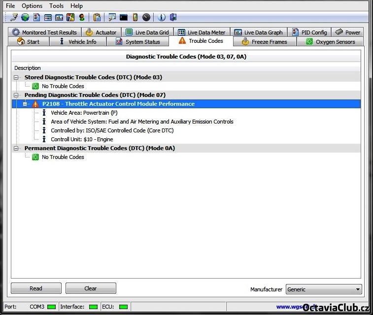

Zdravím,
mohl by mi někdo poradit s chybovou hláškou motoru P2108? vyměnili mi EGR ventil, jen tu meganickou část a pořád svítí kontrolka motoru. Píše chybu, viz níže na obrázku, nevím co s tím. Na volnoběh občas malinko cukne cca po 5 vteřinách, je to cítit v autě malinko.
Děkuji za radu :)
