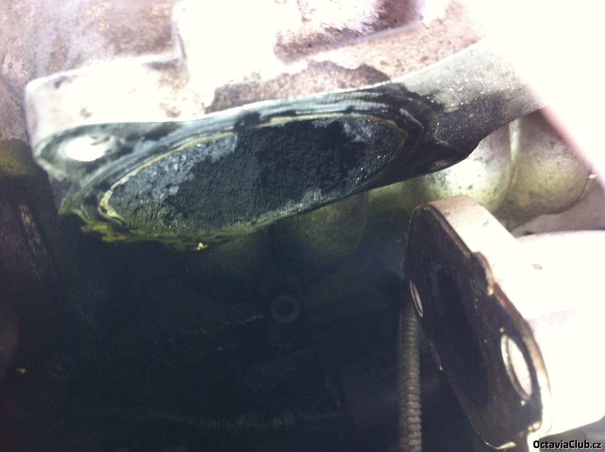

SirMike Odesláno Září 1, 2014 Sdílet Odesláno Září 1, 2014 Tak jsme se s kamarádem pustili do čištění EGR ventilu, škrtící klapky a sání. Stav po 222.000 km :) 0 Citovat Odkaz ke komentáři
Holy Odesláno Září 1, 2014 Autor Sdílet Odesláno Září 1, 2014 To vypadá, jako provoz v nízkých otáčkách, kdy je egr pořád otevřenej. 0 Citovat Odkaz ke komentáři
SirMike Odesláno Září 1, 2014 Sdílet Odesláno Září 1, 2014 No mám DSG a přijde mi, že to rádo drží motor kolikrát až moc nízko. A je pravda, že mám pro tento motor až moc lehkou nohu a po dálnici s tímto autem jedu jednou za čas. Nicméně musím říct, že teď to jede líp :) 0 Citovat Odkaz ke komentáři
