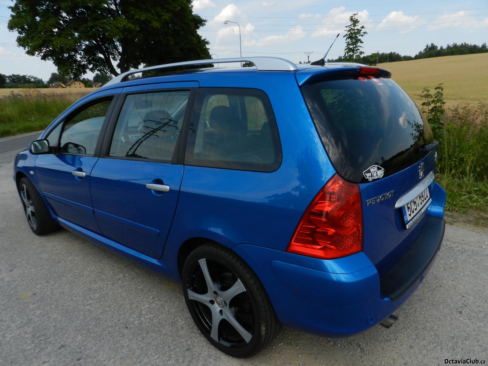

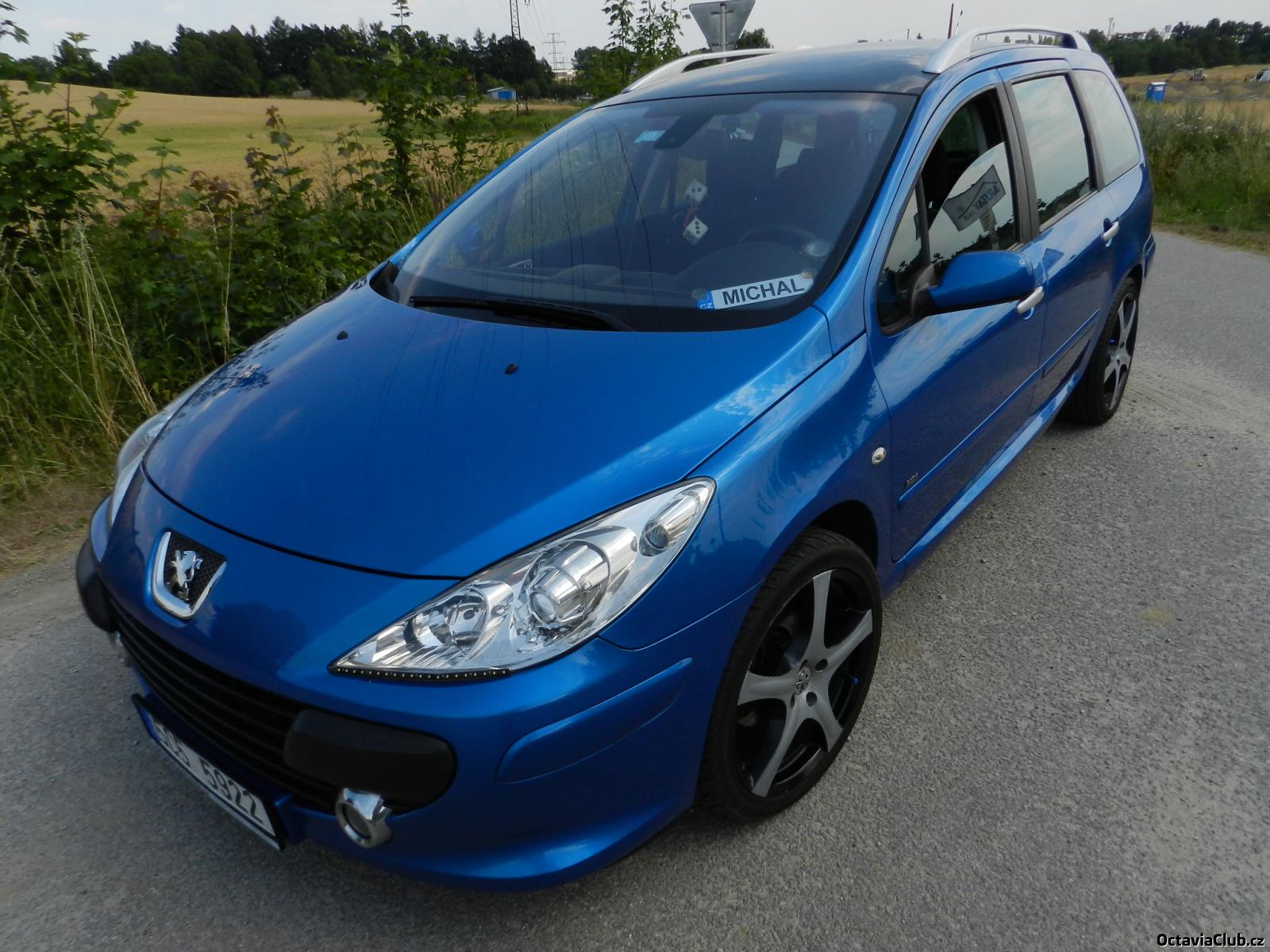

Já vím je to francouz,ale dneska sme leštili...použití: Meguiars gold glass,Carpro IronX,Dodo Juice Basics of Bling Clay,Dodo Juice Born Slippy ,Dodo Juice Lime Prime,Dodo Juice Purple Haze Pro hybridní vosk... :) .. myslim že to nevypadá špatně..
Vypadá to opravdu velmi dobře. No a pokud by to nebylo na francouzovi, ale na Octavii tak by to bylo božské. :palec:
