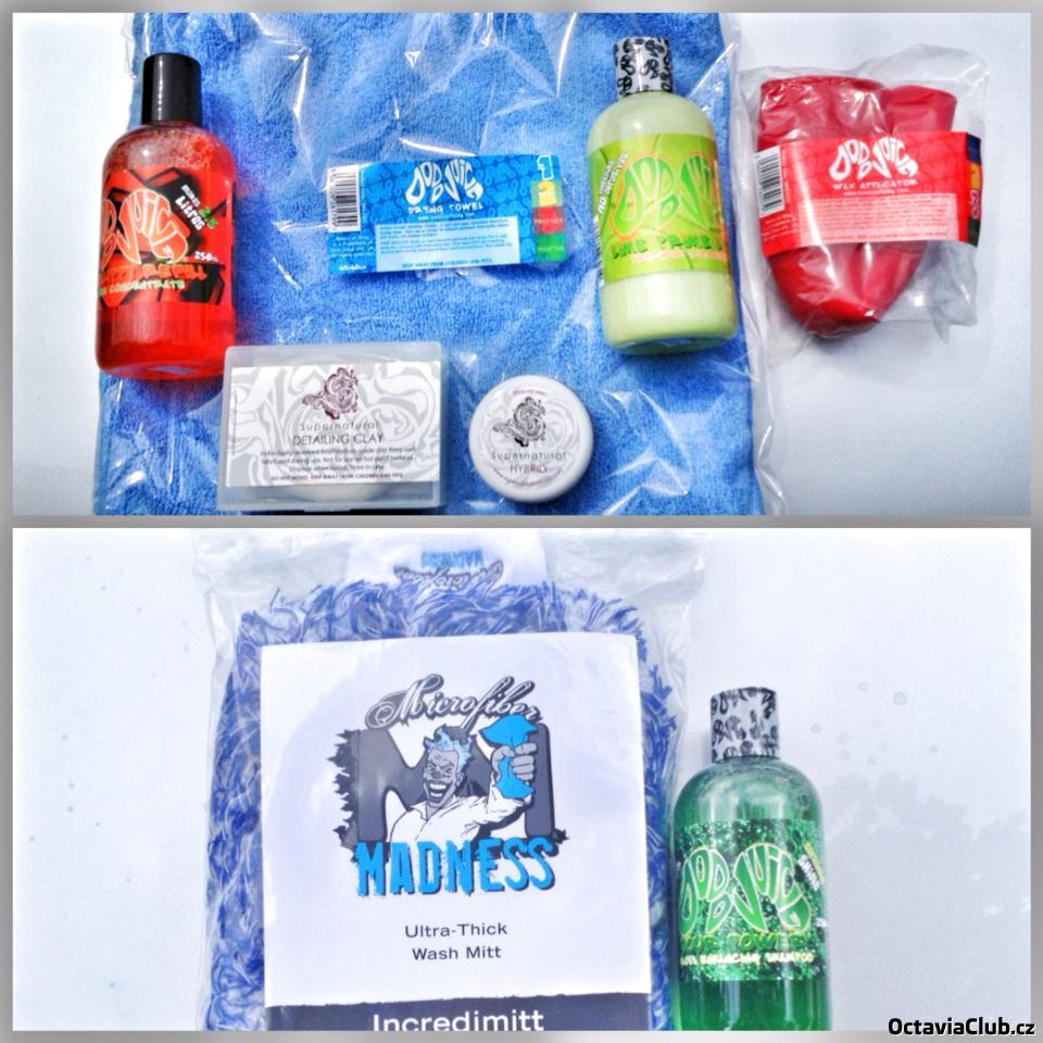

Moja základná výbava Dodo Juice + Microfiber Madness :palec:

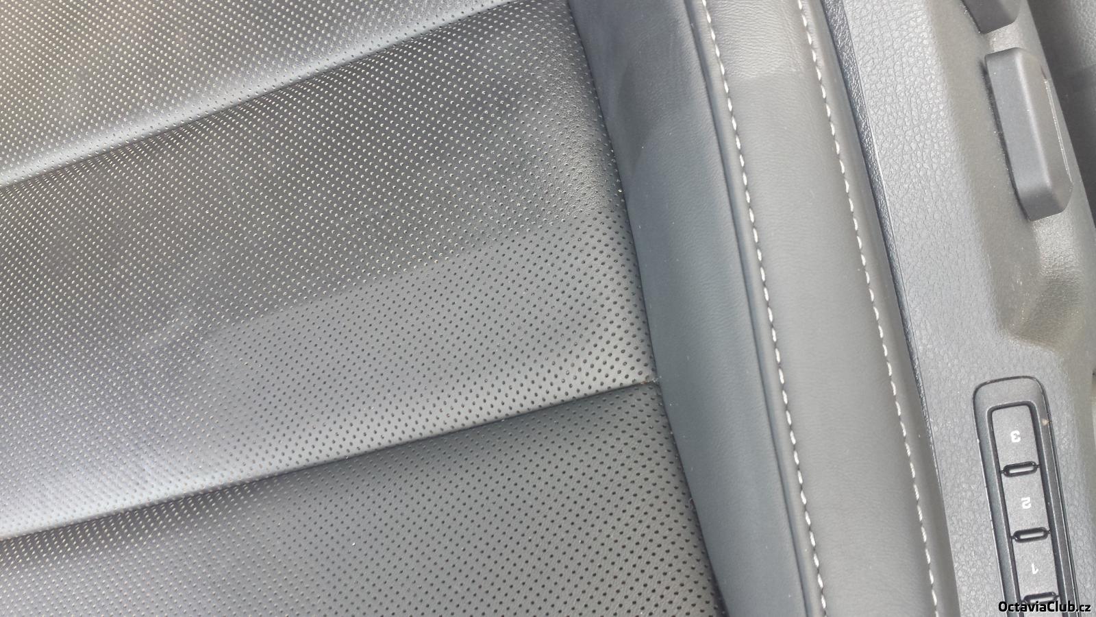

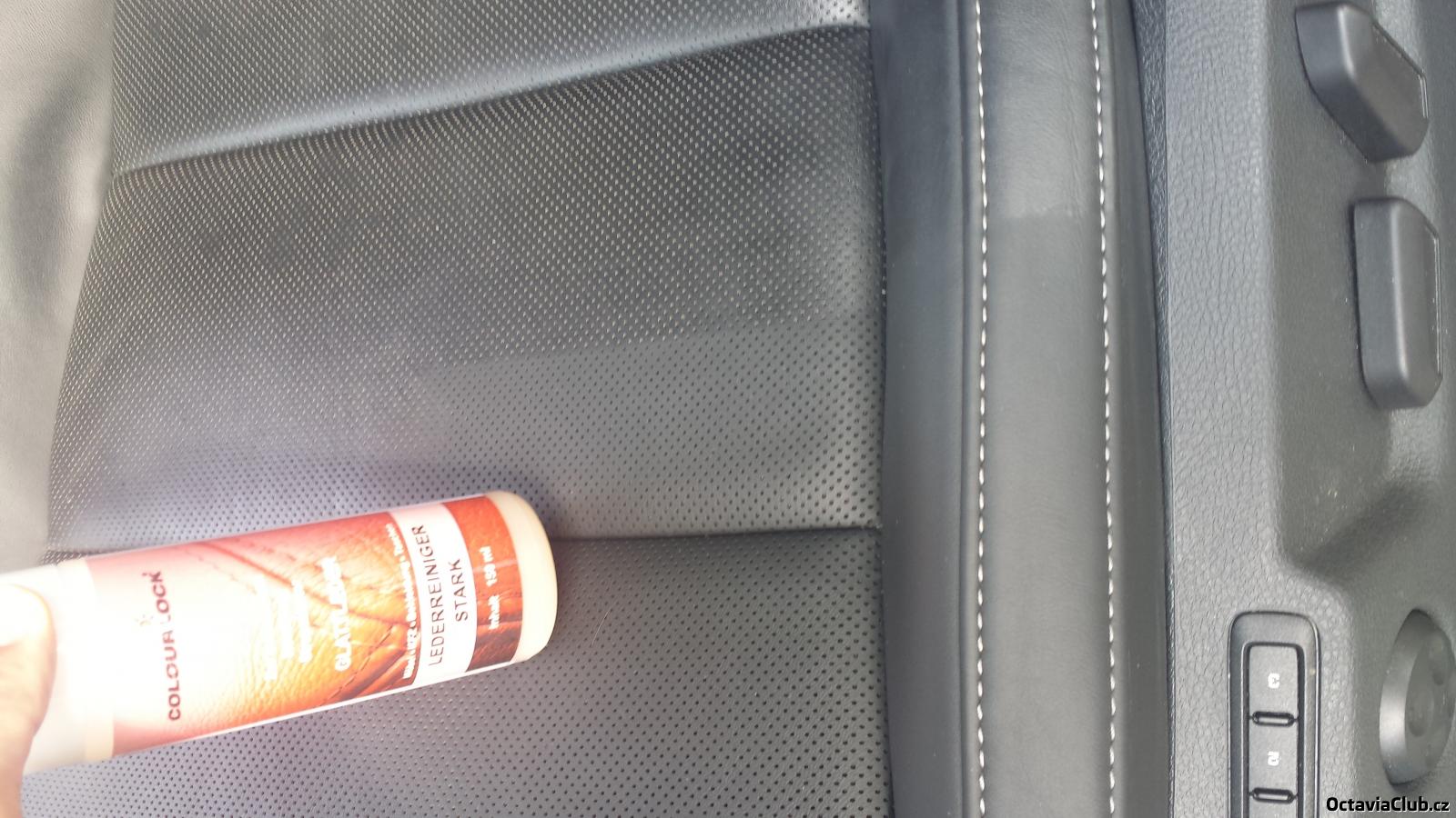

Především tapecírungy byly skutečně zašlý a výplně taky. Dnes jsem na to vzal Valetpro Heavy Duty Extraction Cleaner a absolutně jsem nechápal, co se začalo dít. Byl jsem z toho tak hotovej, že jsem vyfotil jen jednu fotku a to ještě blbě. Naprosto jsem tomu nevěřil, ale ty výplně a koženky jsou jak v novym autě. Samozřejmě jsem tím vzal všechny odstatní neměkčený plasty v autě jako prahy a spodek palubky. Fakt jsem si nemyslel, že lahev koncentrátu mi udělá takovou radost. :pivo:
Předesílám, že o svoje auto se všechny leta opravdu starám, ale bohužel ať jsem se snažil jak jsem chtěl, tyhle zašlý části prostě nešly vyčistit. Je to naprostá bomba a jsem z toho uplně hotovej. :lool: Navíc v mym případě se jedná o 8 let starý auto, tedy prakticky tak starou špínu. Ať žije detailing a flaška Heavy Duty! :)
edit: Tak přece jen jedna fotka sedaček, kdy jsem na část aplikoval Heavy Duty.
