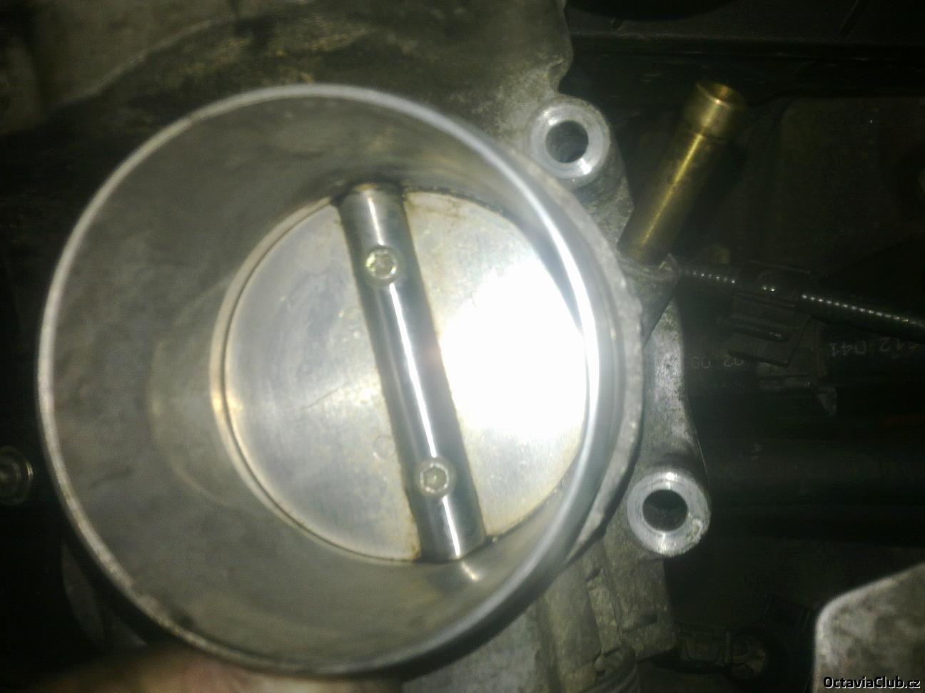

pavel71 Odesláno Listopad 27, 2012 Sdílet Odesláno Listopad 27, 2012 otevřít motor šroubovákem vycvaknout krytky matek co drží ty dva plasty matky 10 oříškem na gole vytočit a plasty dát stranou ted odpojíme hadice podtlaků viz foto: dále sundáme to plastovou hadici sání na obou koncích stáhnem spony kleštěma a s toho odvětrání to jen stáhnem postupujem opatrně at se hadice neponičí ted je třeba vycvaknout lanko plynu otočíme klapkou a za pomocí šroubováku ho vycvaknem dále je třeba odpojit klapku od elektriky ted vytočíme torxem 30 čtyři šrouby jenž drží samotnou klapku na sání 2 nahoře 2 dole a klapku stáhnem a natočíme tak aby sme se dostali na 2 hadice chlazení pokud někdo klapku bude měnit musí hadice odpojit já klapku jen čistil a hadice nechal tam kde sou ted si klapku pootočíme tak abychom jí mohli za pomocí čističe brzd hadru a šroubováku s obou stran důkladně vyčistit :) po té co klapku vyčistíme můžem nahlédnout jak to vypadá pod plastovým deklem z boku klapky povolíme 6ks torxů 20 a slabším šroubovákem podeberem dekl a sundáme ho pozor pod ním je gumové těsnění já to celý skoukl jestli to není nák poškozený či špinavý a ty odporový dráhy jemně vzal DIAVOU pak to zas zavřel ted už jen namontovat klapku zpátky nacvaknout lanko plynu dát zpět hadici sání a podtlaky vrátit krycí plasty a je skoro hotovo :) ted natočíme auto necháme ho ohřát na provozní teplotu a za pomocí VAGU provedem základní nastavení klapky odměnou nám budiš nechcípající auto a klidný volnoběh 0 Citovat Odkaz ke komentáři

pavel71 Odesláno Leden 14, 2017 Autor Sdílet Odesláno Leden 14, 2017 kluci dnes oktávie 1,6 55kw lítaly otáčky nahoru dolů.klapka zadělaná jak svina vyndal sem to vyčistil z boku rozebral odporovou dráhu pokapal diavou jemným štetcem potřel a složil poté start ohřátí auta nastavení vagem a auto přede jak kotě :) 0 Citovat Odkaz ke komentáři
