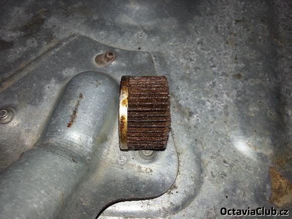

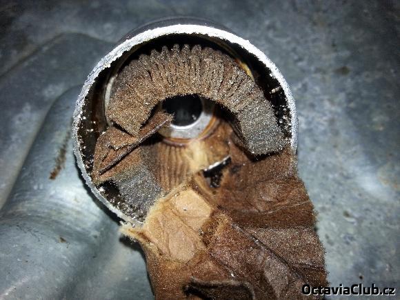

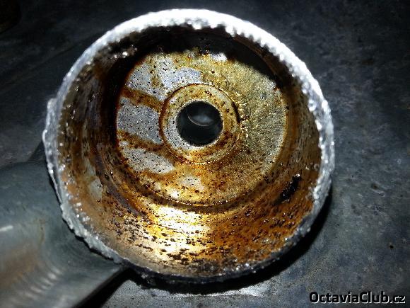

Tak jsem taky hodím nějaký poznatky po 23tis.za necelý rok na LPG.
Takže auto šlape po mém seřízení naprosto v pohodě.Pouze jednou jsem po diagnostice dolaďoval nepatrně směs plynu,ale to přisuzuji i výměně vzduch filtru,takže auto začlo líp dýchat a chtělo malinko obohatit.
Jinak proběhla v létě 2x cesta do Chorvatska a nebyl problém.Na jejich plyn bez problémů(PRO plin)
Spotřeba kolem 8.2l klidné jízdy(do 120km/h po dálnici)S touto spotřebou nakonec jezdím i tady kolem komína a z 95% na Tomegas.Zbytek Flaga.Jsem po výměně fitru plyn.fáze a foto po jeho řezu je v příloze.
Ty pilinky co jsou na fotkách jsou od pilky,takže špony v LPG nejsou :D :palec:
Jinak taky přidávám VIF do benzínu a vypadá to,že to funguje.Z pohonem na benzin absolutně žádný problém.Cold starty naprosto v pohodě.Jelikož mám VAG,tak se sem tam mrknu na bohatost po studeném startu a jakmile přepne auto do plynu tak mrknu kolik má a pak to samé po přepnutí zpět do benzínu.Rozdíl do 5%,takže v normě a nemá se co rozhodit(hodně zmiňované téma LPG jednotka vůči benzínové).To samé za jízdy.
Už asi ani není co psát.Snad jen to,že přestavba mě stála 18950kč(pro SK kolegy cca 700E)a tato investice se mi už vrátila a dokonce už jezdím 4tis.v mnohem lepším cenovém skore oproti benzínu.
Investice navíc teda ještě byl kabel 1000kč,svíčky Denso(ale i tak se mění i u benzínu),teď filtr plynu(150kč)a na jaře dražší emise o 350kč.LPG montováno 11/2014,takže bude teď i revize za 300kč
Kdo mluví o finančním zatížení díky LPG na servis a ty ostatní bla bla,tak by měl začít počítat,protože patrně na LPG nikdy nejezdil.Spotřeba 8.2lx13.50kč=1.10kč/km a to žádný "Dehťák" v této kategorii nedá(bráno pouze ekonomicky-ne výkonově!)
Není to špatné,jak člověk neřeší litr sem litr tam. :palec:

Jinak filtr kapalné fáze(myslel jsi asi tu než plynnou) se má dělat po cca 50tis.Takže to dám až další kolo u další výměny plynné fáze.
No a teď jen pro prasárnozajímavost-
U své bývalé Feliny přestavěné v 55tis. a nyní najeto na LPG 220tis a celkově 275tis.nebyl nikdy měněn filtr kapalné fáze(15let)Auto neprotestuje........ ;) T
Ten můj LPG odborník mi řekl,že stačí vyměnit u vstřikování Octávky ve 100tis.na LPG.
Když jsem viděl ten filtr plynné fáze,tak jsem si řekl,že to zkrátím v intervalu na 10tis.z 20tis, což u LPG měním i olej(10w 40) a nic tím za 150kč za filtr nepokazím.(každopádně ne vstřikovače LPG :rolleyes: )

No to je teda slušný, aby tam ještě byl, aby nebyl na cucky někde dál :O :D
