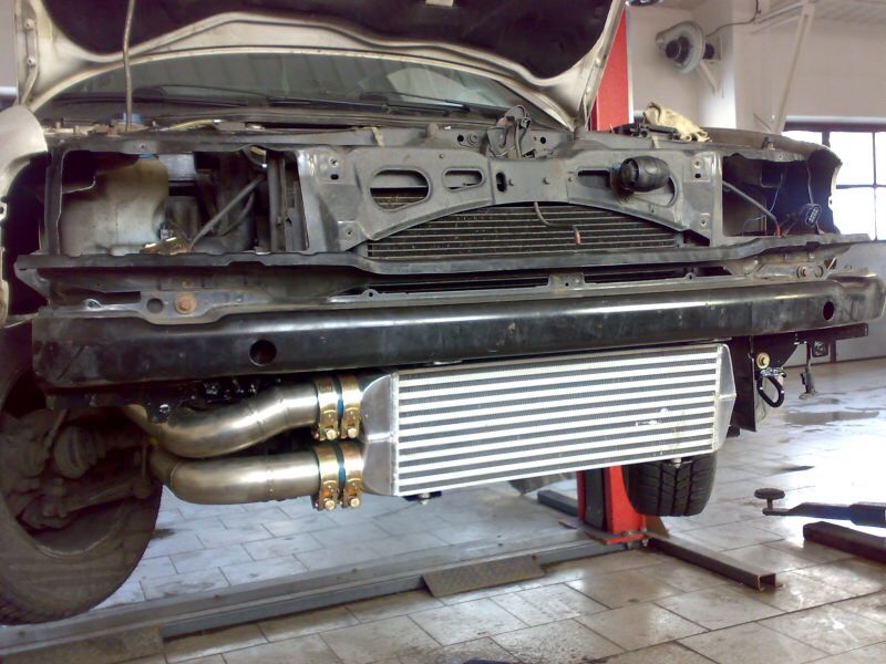

Ladikrs : prehrat software je to posledni, sw mas prehrany zpet do 5 minut, spise se jedna o hw upravy. Videl jsem ted krasne udelany chlazeni najdu foto a dam sem. Mam svagra na stk tak vim hodne se co deje hlavne ted bude velky pruser folie na prednich sklech.

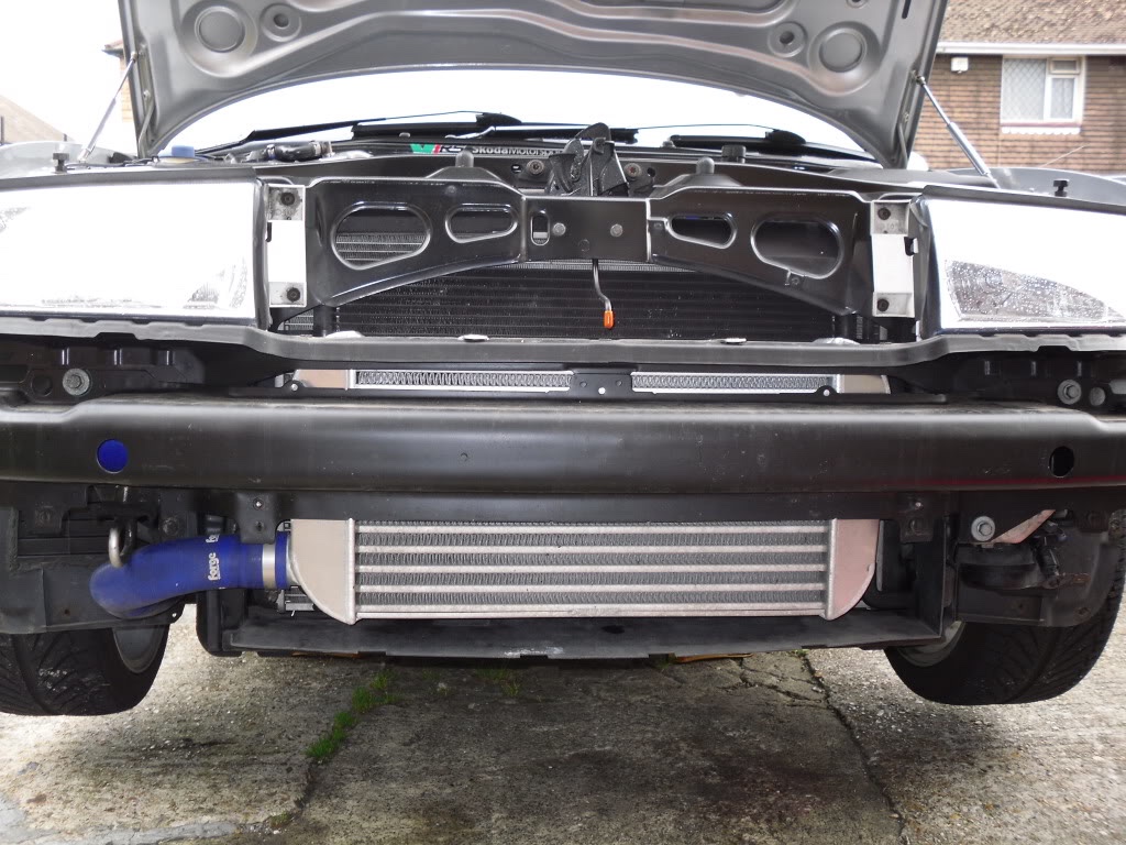

Co se týče toho HW, tak třeba FMIC, výfuk nebo sání. Tam by se muselo víc maskovat. Každopádně technickou chci řešit ještě letos pro jistotu.
Ladikrs: ja pudu variantou neco jako forge nabizi ten do toho narazniku stou upravou vyztuhy. Da se to krasne schovat, navic se da koupit v cerne barve takze nejde vubec videt.
Takto byh to nejak chtel navic ceska prace od jednoho sikovneho clovicka marenatdi
