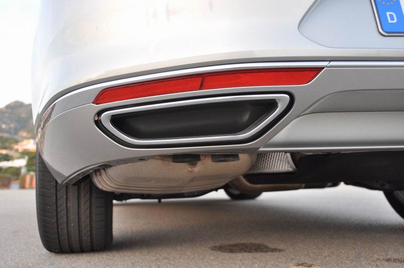

marekczek Odesláno Listopad 14, 2014 Sdílet Odesláno Listopad 14, 2014 pardon trošku OT, ale je to dneska běžný a čím dál víc bude, takže se s tím smiřte... Na autech se budou hold objevovat nový kraviny typu start/stop systém 2.0 apod :( Tady krásný ukončení na passatu(levný auto to zrovna není...) 0 Citovat Odkaz ke komentáři
SirMike Odesláno Listopad 14, 2014 Sdílet Odesláno Listopad 14, 2014 Pořád asi lepší než ten hnus co má OIII RS, kde je to vyloženě prasácky zpracovaný a ještě hůř - je to z pohledu zezadu jasně vidět. 0 Citovat Odkaz ke komentáři
Kyselinka Odesláno Listopad 14, 2014 Sdílet Odesláno Listopad 14, 2014 No tak to tiez nie je moc vyhra. S prichodom DPF (OII FL) prave zacali robit koncovky vyfukov smerovane rovno dozadu a skoncili s tymito ohnutymi (teda aspon skodovka). Neviem ci nerozmyslaju, ale pri vypalovani ide z vyfuku slusne teplo a pri takomto zohnutom kolene to odnesie zrejme zase naraznik. A v pripade toho passatu rovno aj s lakom :( Ale zase je pravda, ze na pole mam DPF a vyfuk s ohnutou koncovkou a spaleny naraznik som si nevsimol. 0 Citovat Odkaz ke komentáři
Laurin Klement Odesláno Listopad 14, 2014 Sdílet Odesláno Listopad 14, 2014 divim se, ze jeste nikdo nedela opravnej kit nebo slusnou alternativu.. nasel jsem jen cisla dilu 5E0253681E a 5E0253681D.. z blata do louze. 0 Citovat Odkaz ke komentáři
