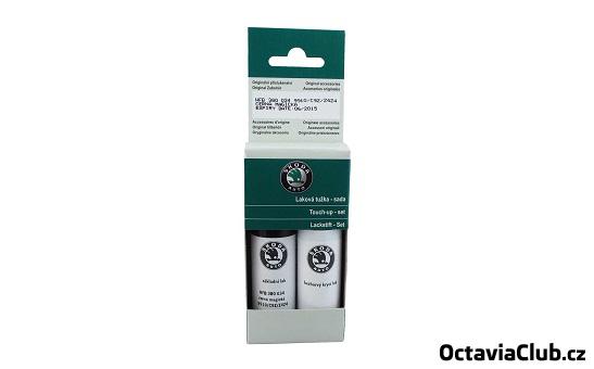

seky06 Odesláno Červen 8, 2015 Sdílet Odesláno Červen 8, 2015 ahoj, nevíte jak je to s lakováním senzorů? mám opravnou origo lakovou tužku (základ i krycí), tak jestli už to potom není moc silný a nebude to bránit funkci senzorů.. díky! 0 Citovat Odkaz ke komentáři
Spdm0 Odesláno Září 4, 2015 Sdílet Odesláno Září 4, 2015 Pokud tuším správně, důležité je především aby barva nebyla v gumovém přechodu mezi vnějším kruhem a vnitřním kolečkem. Jinak by to mohlo být jedno. Já osobně si radši nechal namíchat barvu a stříknu to sprayem. 0 Citovat Odkaz ke komentáři
Guest somtvor Odesláno Září 16, 2015 Sdílet Odesláno Září 16, 2015 spdm0 dobre tusis, nesmie byt farba v gume nikdy :) 0 Citovat Odkaz ke komentáři
obrikk Odesláno Listopad 4, 2015 Sdílet Odesláno Listopad 4, 2015 ja som si tiez nedavno dal namiesat a nastriekam to a malo by to byt ok 0 Citovat Odkaz ke komentáři
