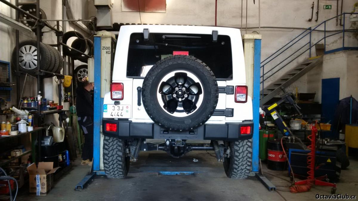

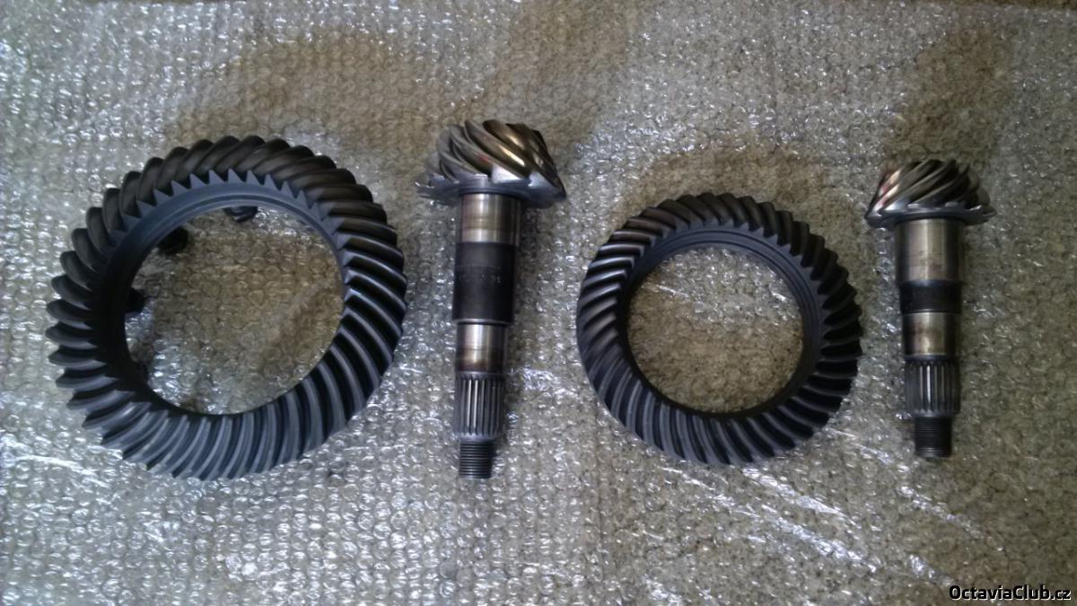

Vzhledem k nesmyslně dlouhým převodům, který Jeep dává do Wranglera, což samozřejmě dále umocní větší a hlavně podstatně těžší offroad kola a další úpravy jsem se konečně dokopal k výměně za kratší. Místo původních 3,73 šly do diferáků 4,11, čímž auto krásně ožilo, sedlo si řazení a navíc klesla i spotřeba.
Zároveň se dal do obou difů novej olej, takže je od náprav na chvíli klid :palec: Fotku z úpravy nemám, tak aspoň původní převody, který mi teď budou ležet na půdě, protože je to v podstatě neprodejná záležitost. Asi jako všechny sériový díly, který člověk odmontuje (a nikdo je nechce) :D

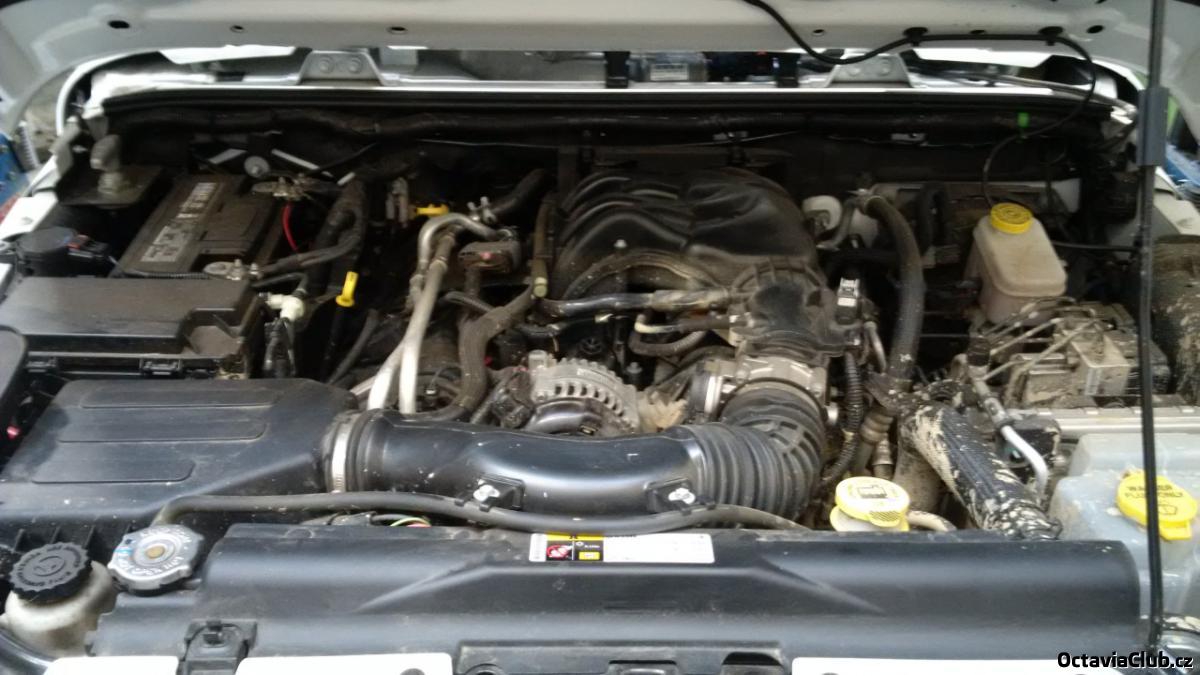

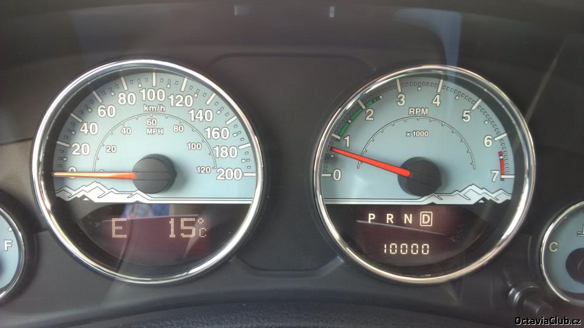

Zrovna dneska jsem byl u Jury na první servisce. Polárka dostala novej vysokovýkonostní olej (čti 5W-20 :D ) origo od Moparu, olejovej a kabinovej filtr a dostal jsem trošku vynadaný, že jsem nevzal i novej vzducháč. To se přiznám, že po 10tis km jsem považoval trošku za zbytečný. Ale píšu si to do deníčku a za rok ho přikúpím, slibuju :jelen:
