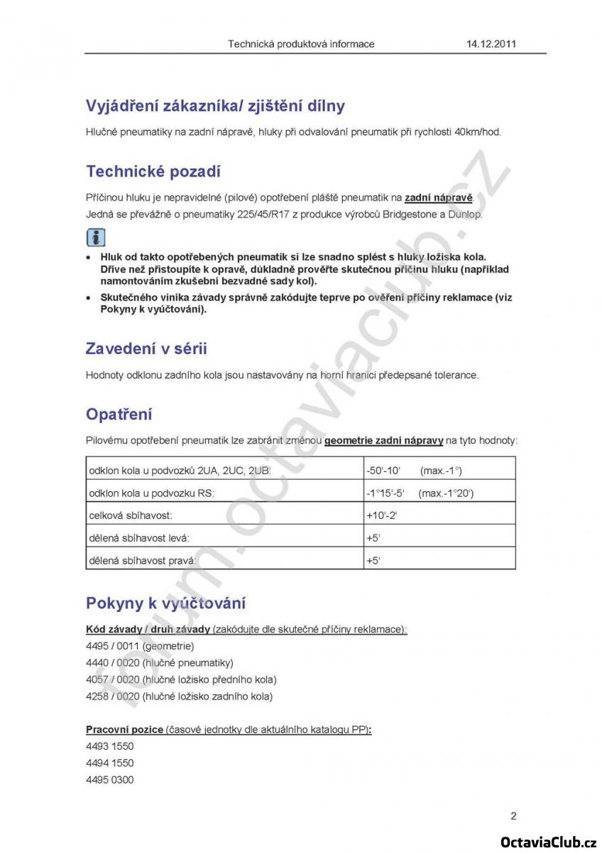

@Bladik:já ti nevím, někde jsem ho viděl, ale asi ne tady, možná by Igor něco věděl (160R),
vím, že jsi s tím měl problém, kamarád taky - má to co ty LaK a 17´´, udělal na ně bubu bubu, zkoušeli něco o výměně pneu zezadu dopředu,
tak je odpálkoval, že jezdí k nim do servisu a proč mu tedy výměnu pneu neudělali, když je to nutné, proč to tedy není jako servisní úkon apod...., udělali geošku a dali komplet nové gumy
