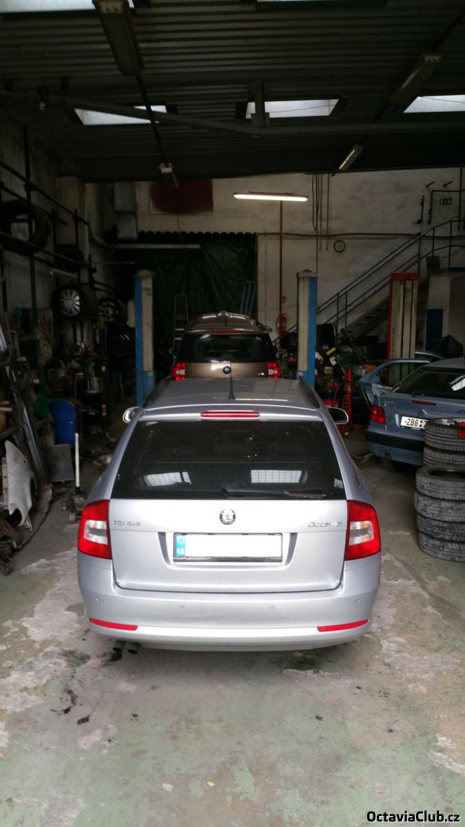

Dneska se zatim davali pisty, vcetne krouzku :) a horni dil olejove vany... Dale kryci plech , new gufero pod setrvakem (rado tece), dvouhmota, lamela a pritlacak, new spojove hydraulicke lozisko do prevodovky a samotna prevodovka. Prevodovce se ale do auta moooc nechtelo, ale nakonec se to zvladlo... Zatim je to povesene, ale jak dame vzperu motoru a budem delat rozvody se jeste bude usazovat do spravne polohy motor i prevodovka... Dale pujde predni rozvodovka (musi se tam jeste doplnit olej :)) a potom same blbiny jako vyfuk, kardan, hlava, turbo, hlava atd...
Nejake foto:
2015-10-26 09.24.58.jpg2015-10-26 09.25.09.jpg2015-10-26 11.04.30.jpg2015-10-26 11.04.26.jpg2015-10-26 11.04.23.jpg2015-10-26 09.30.00.jpg2015-10-26 10.31.06.jpg2015-10-26 11.04.36.jpg
Dotedka jsem menil po 15 tkm LL 5W30 a ted tam dam 5w40 a znovu 15 tkm, v tvem pripade nechapu proc by se mel krouzkovat motor... Mel by si tam mit uz modifikovane streva... kdyz tak zavolej at nezasirame toto vlakno... dik
Jeste jsi chtel tu fotku PCV. Je z roku 10 jako auto takze novy nedavali. Da se z toho neco vycist?
Tak a saga pokracuje... Jinak kdyby jste chteli vedet co dela majitel v teto dobe, kdyz ma auto rozdelane na prvocinitele a se mu Jura snazi smontovat dohromady :) ... Skuste hadat, kdo uhodne ma u mne pivo... :) jedno 0.5 L :) :)
Tak dale, spojka spojkuje, rozvodovka, napravnice , rizeni, torzni tyc, spodni ulozeni motoru (nemuzu si ted ani za boha vzpomenout, jak se tomu rika :) :)...asi mne navstivil ten nemec... no... aha alzheimer ...) a vsechny drzaky kolem turba a rozvodovky...
