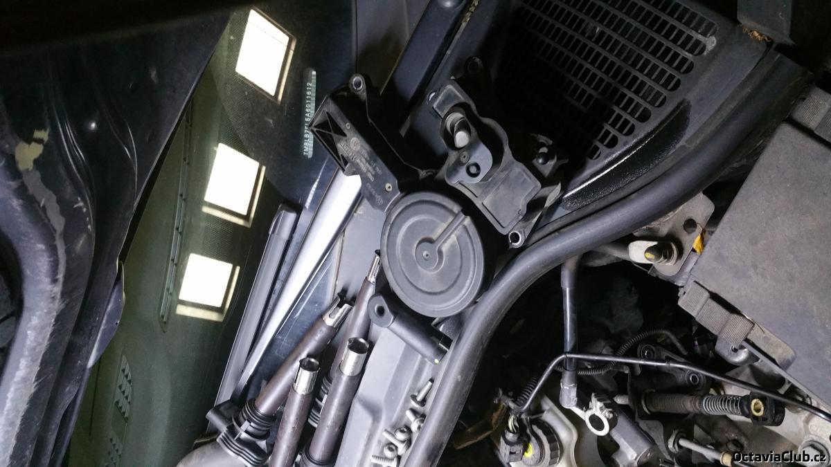

P2P: já vím. Ale PCV se projevuje tak, jak píšu.... většinou.... nebo houpou otáčky motoru.....
Viz ten ruskej web co jsem postoval ...
Nemusi to byt pravda.... ted Jura resil jeden new pcv ventil a zralo to 1.5 L na 1000 vse OK z na ten olej a po vymene klid... a pritom to byl uplne novy a podle zkousky fungoval dobre...

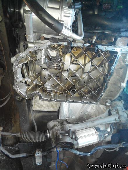

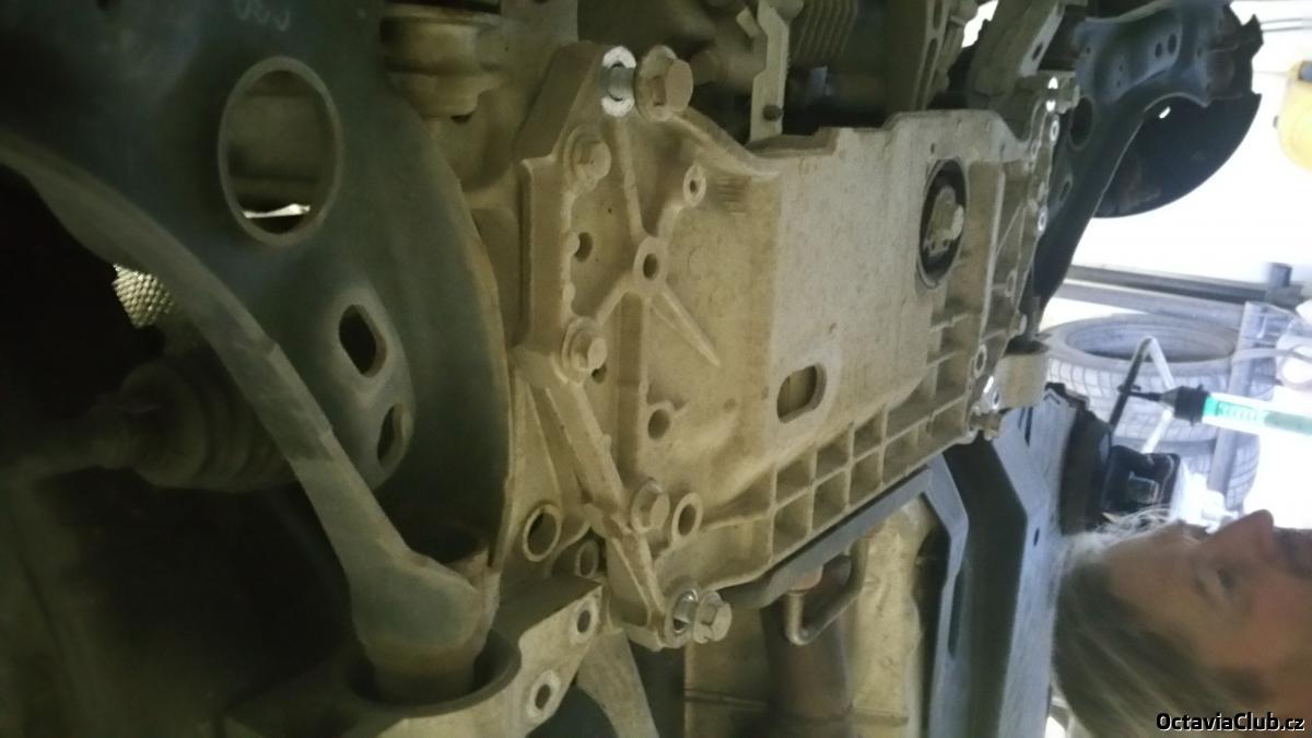

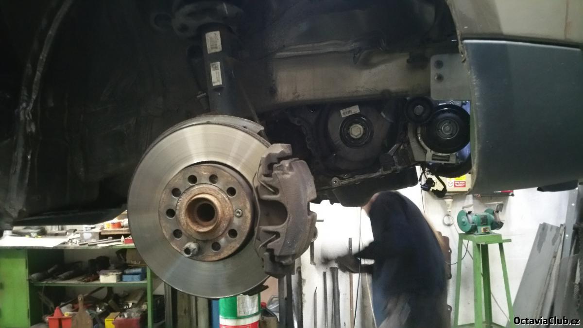

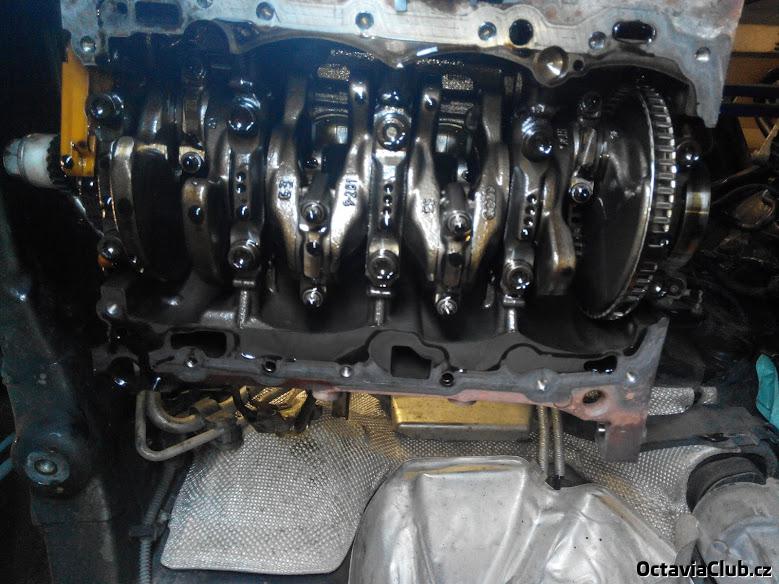

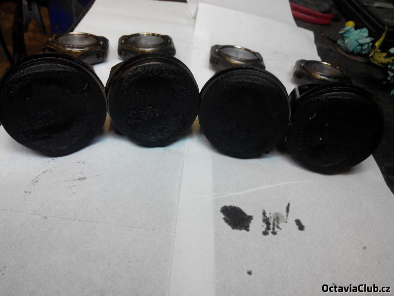

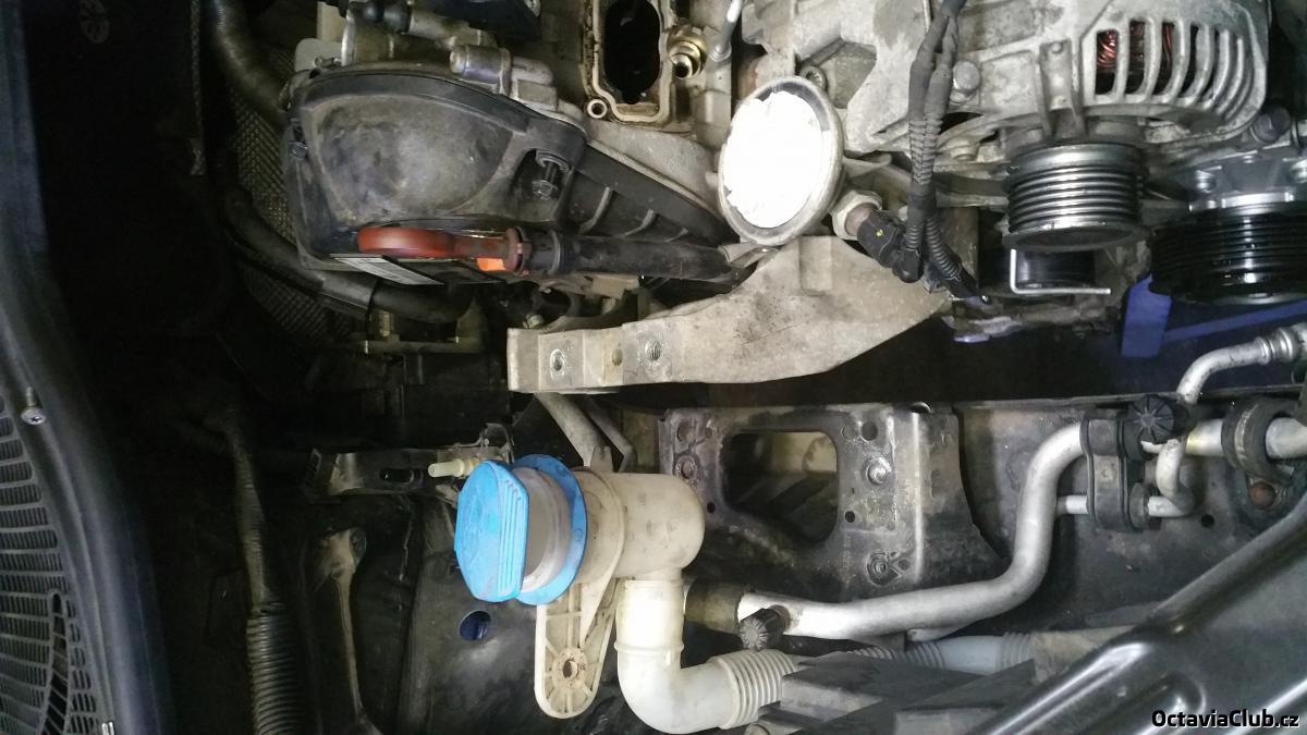

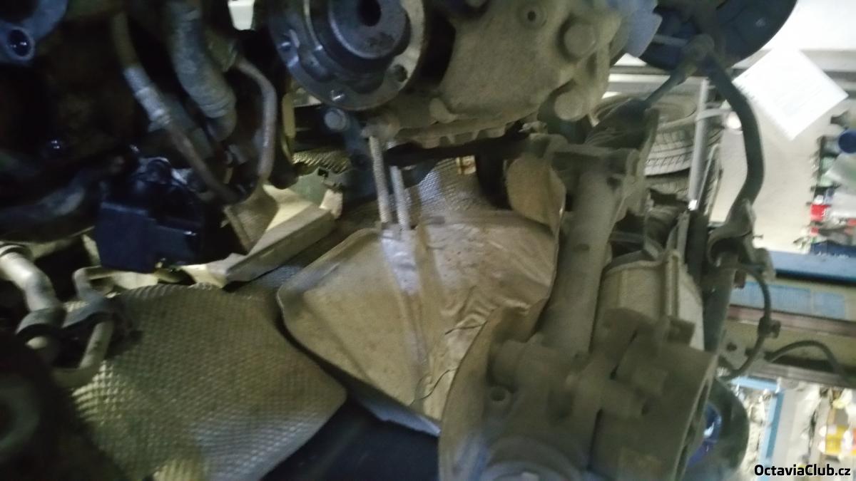

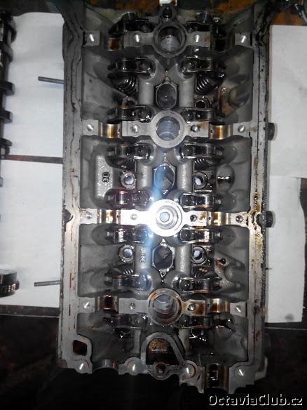

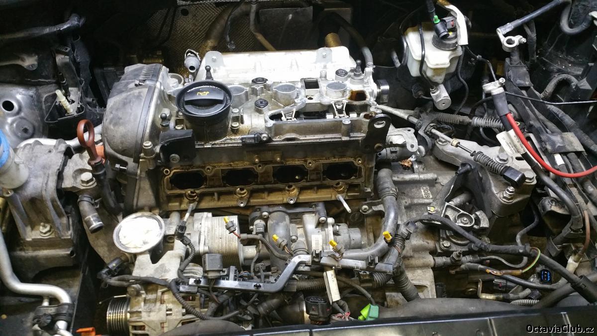

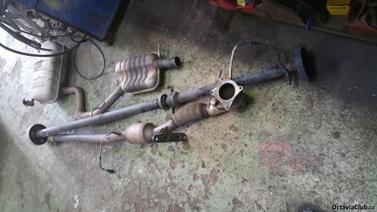

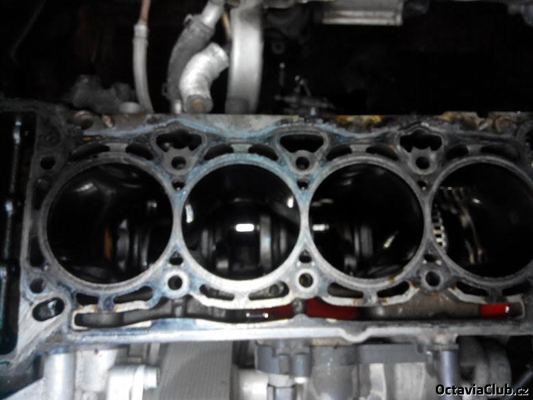

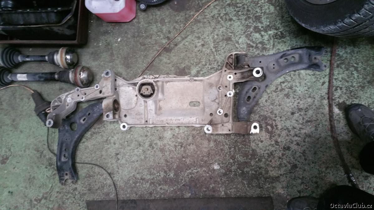

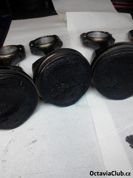

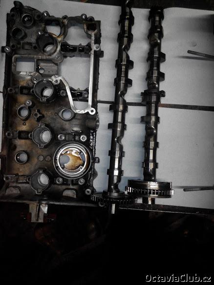

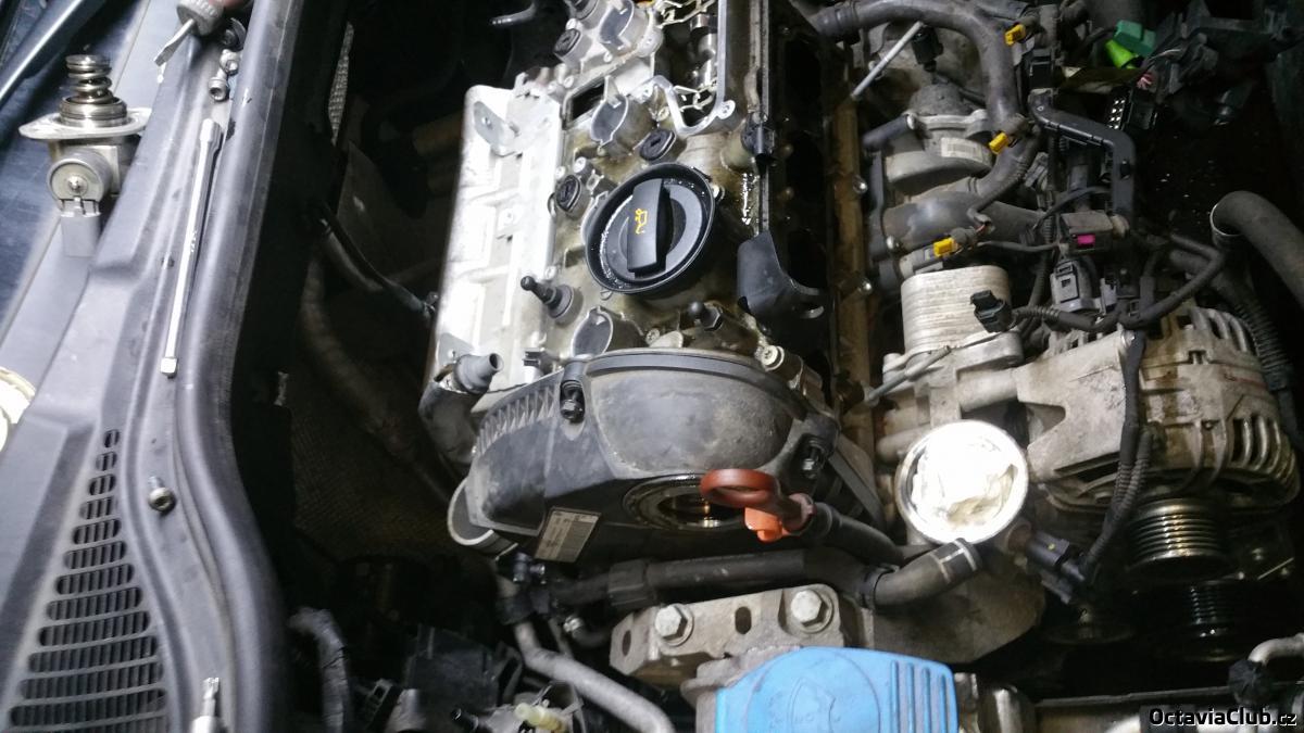

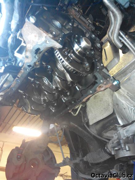

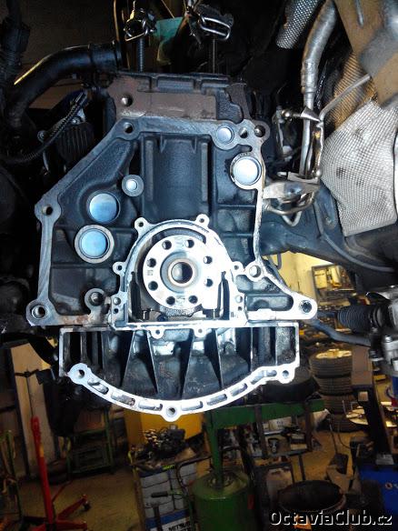

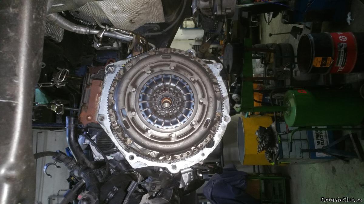

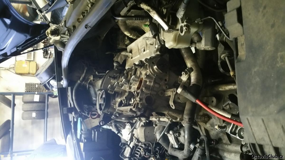

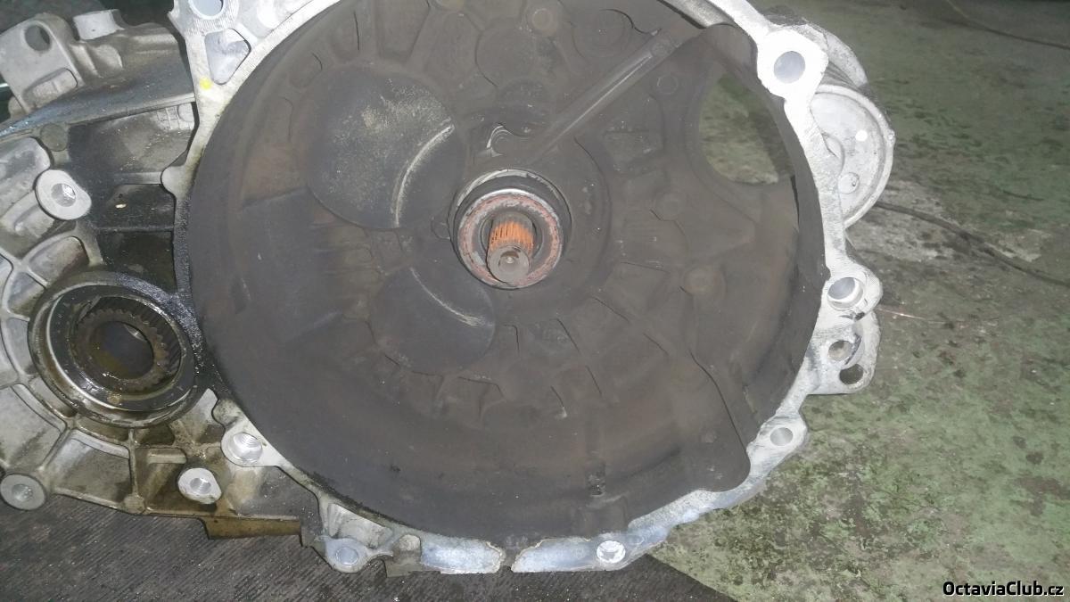

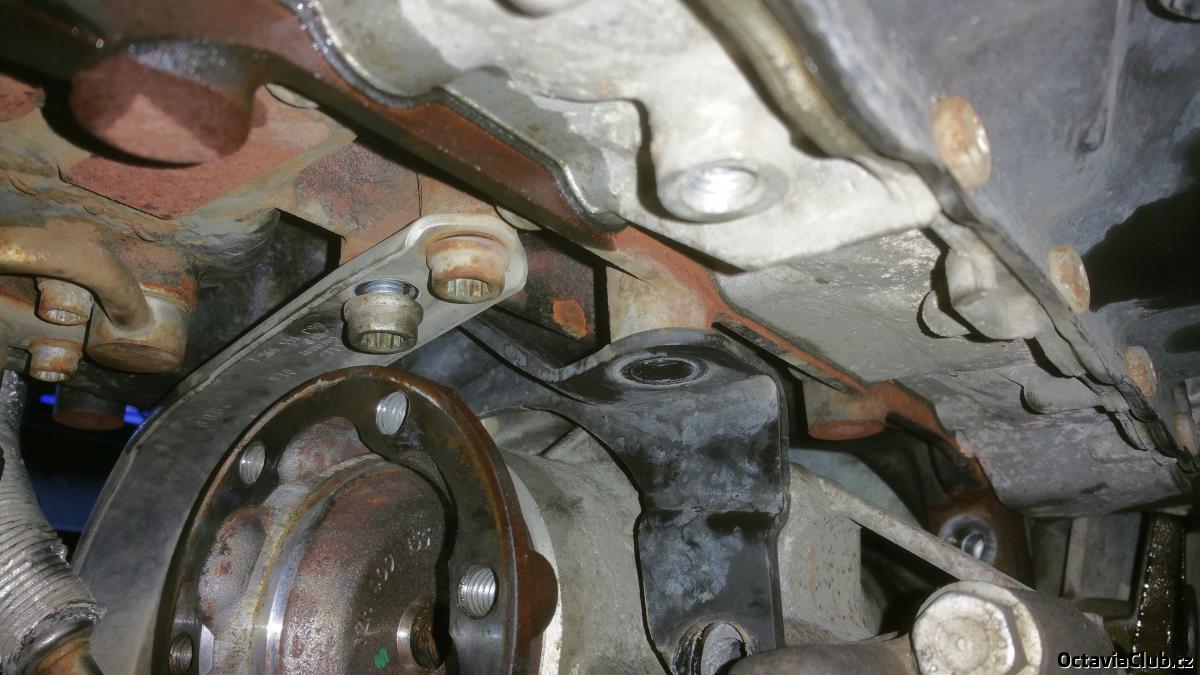

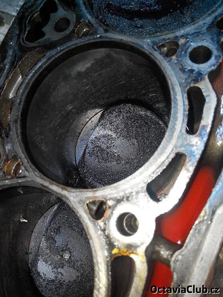

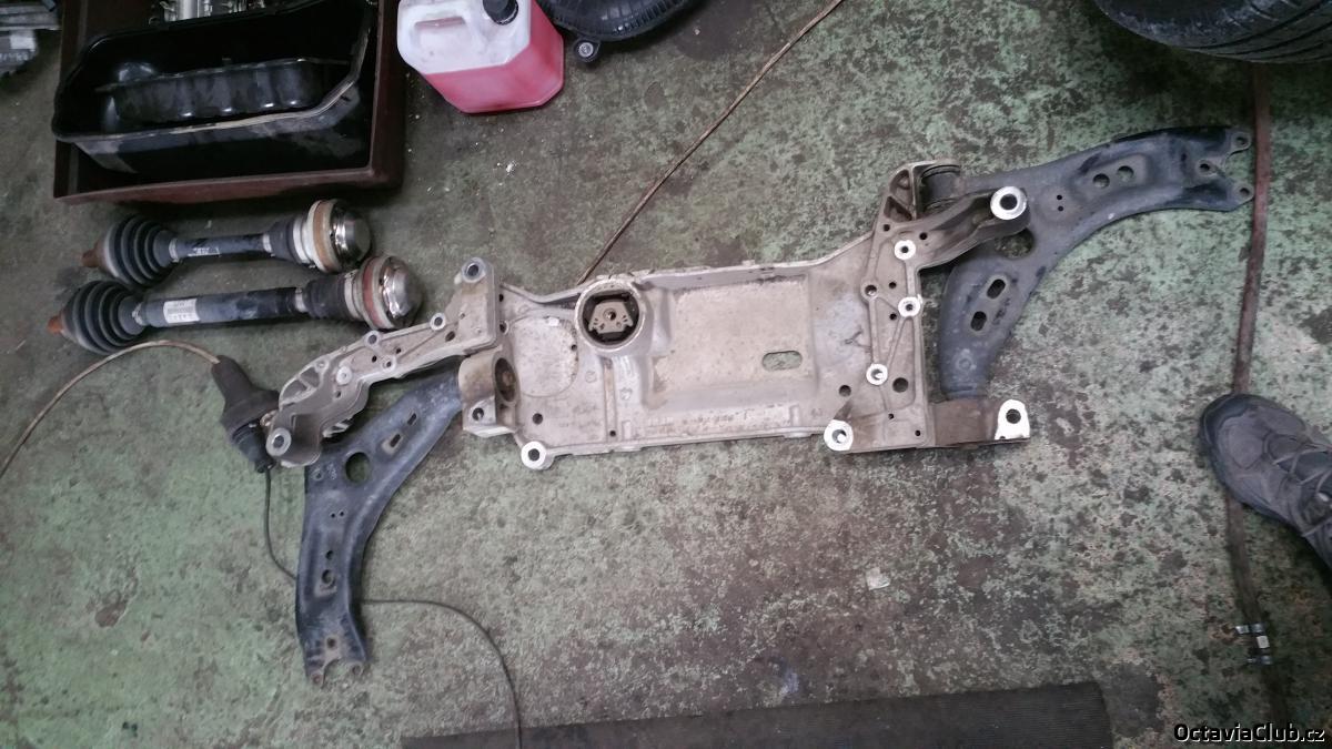

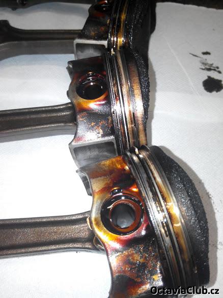

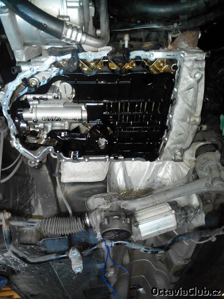

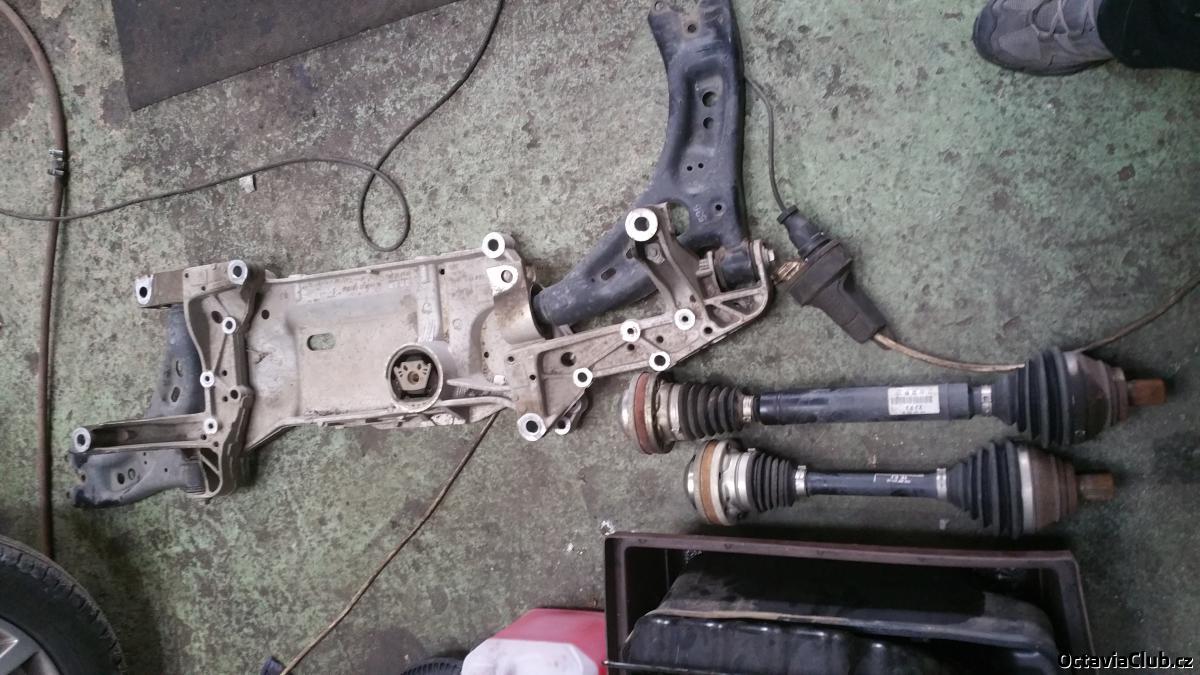

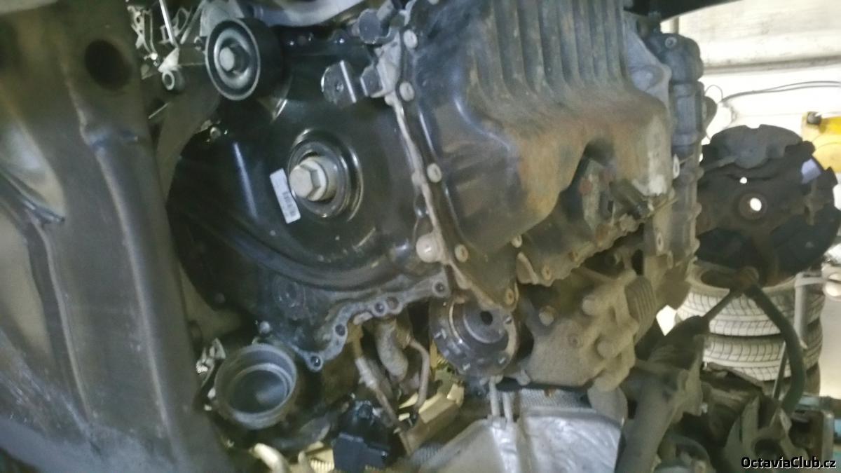

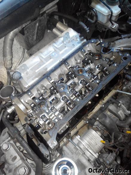

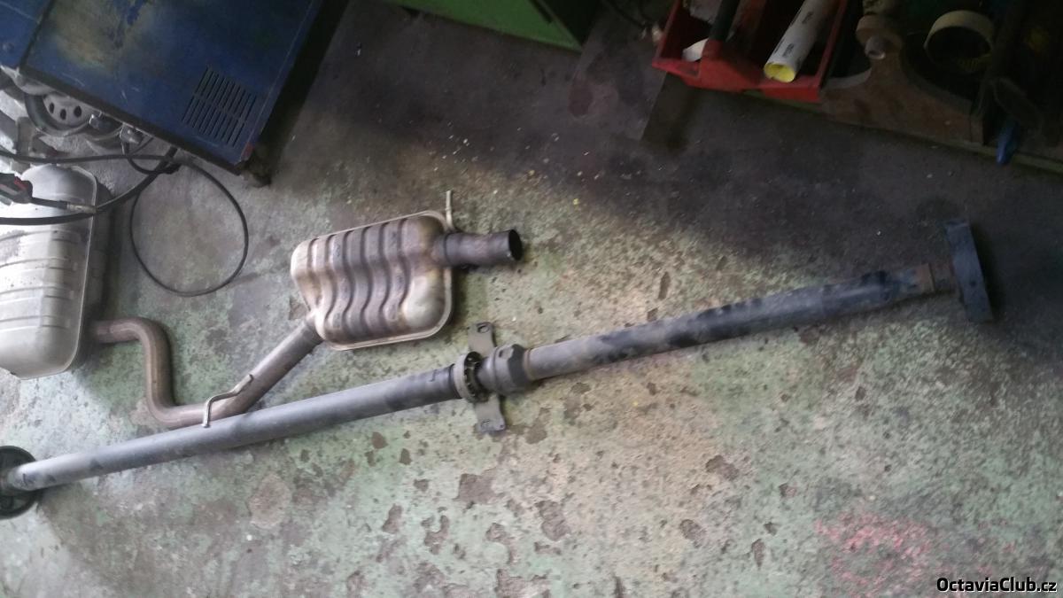

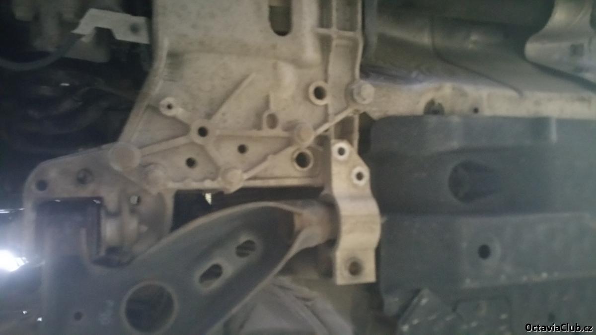

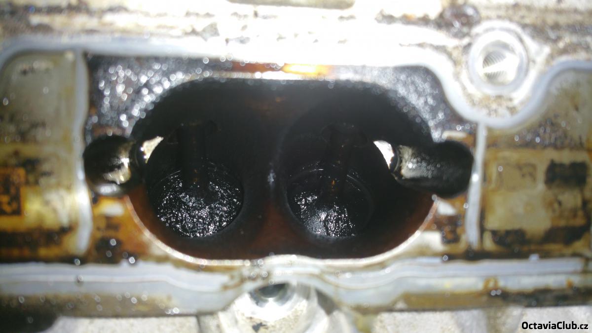

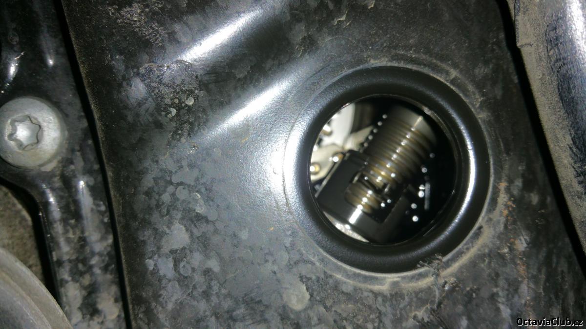

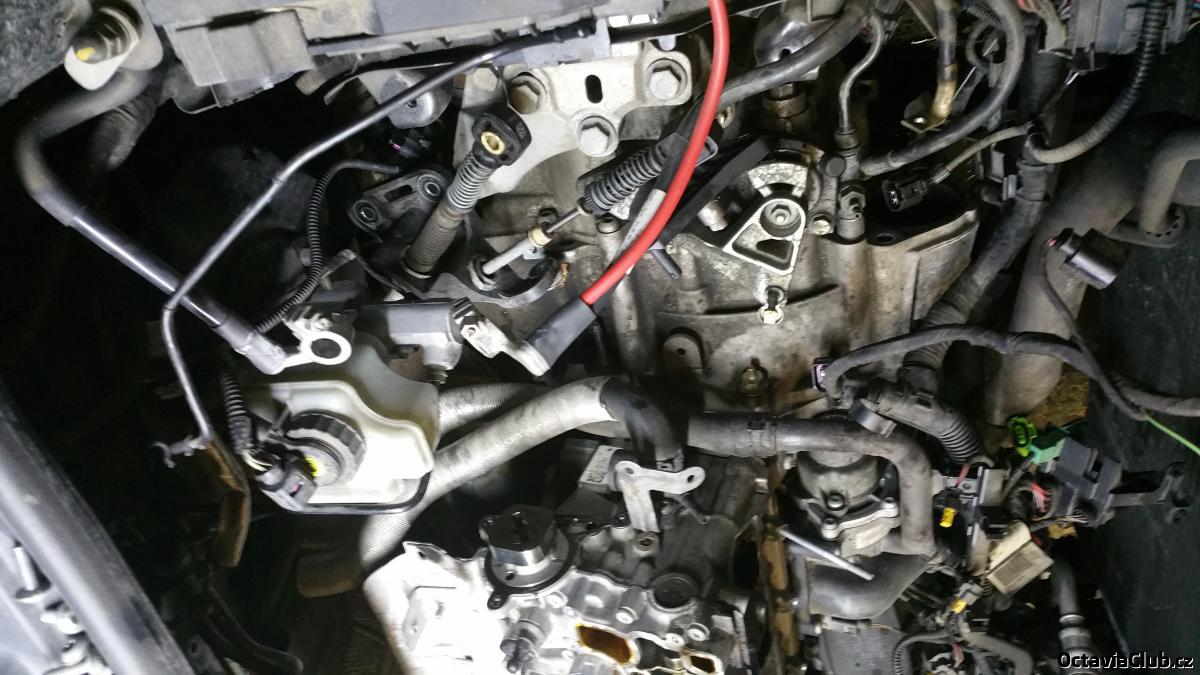

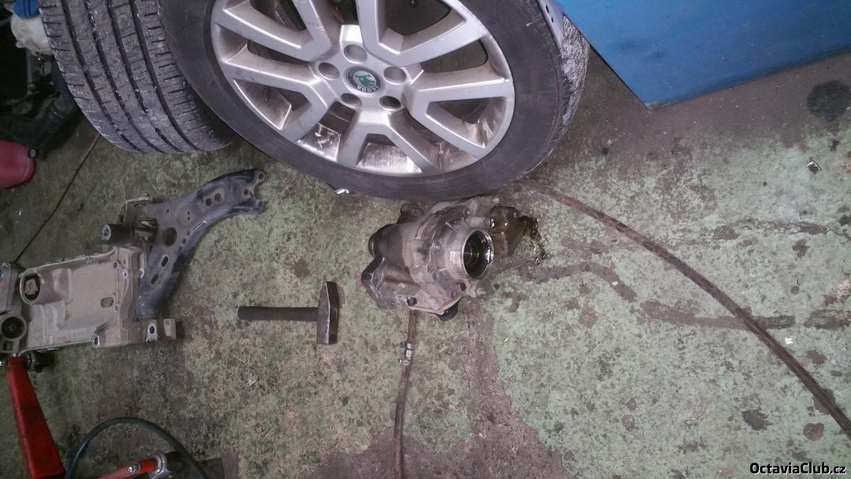

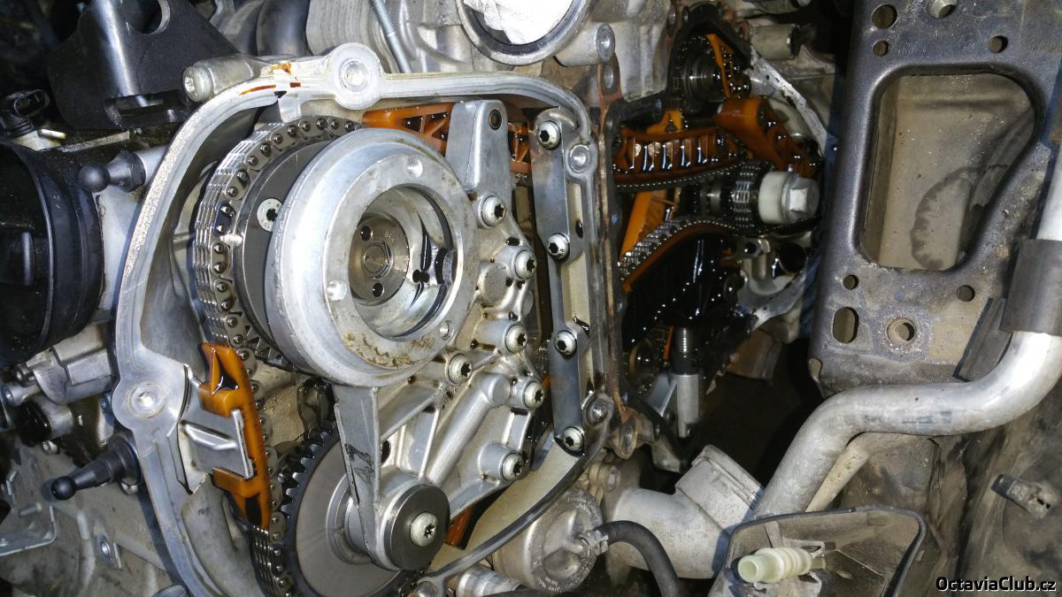

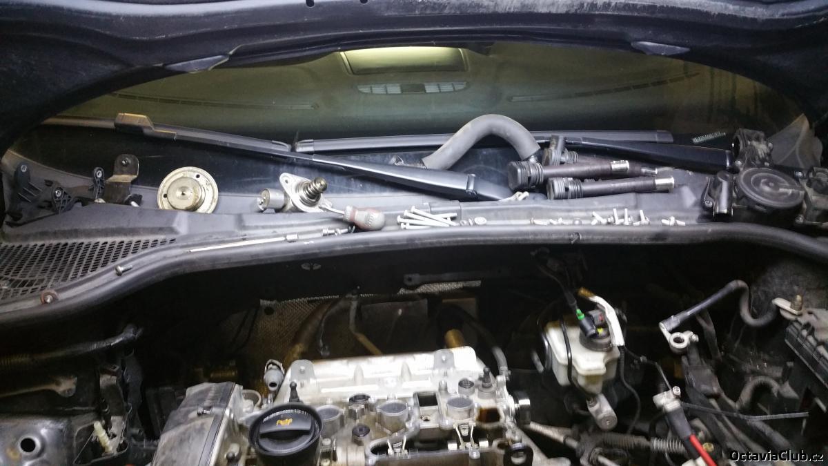

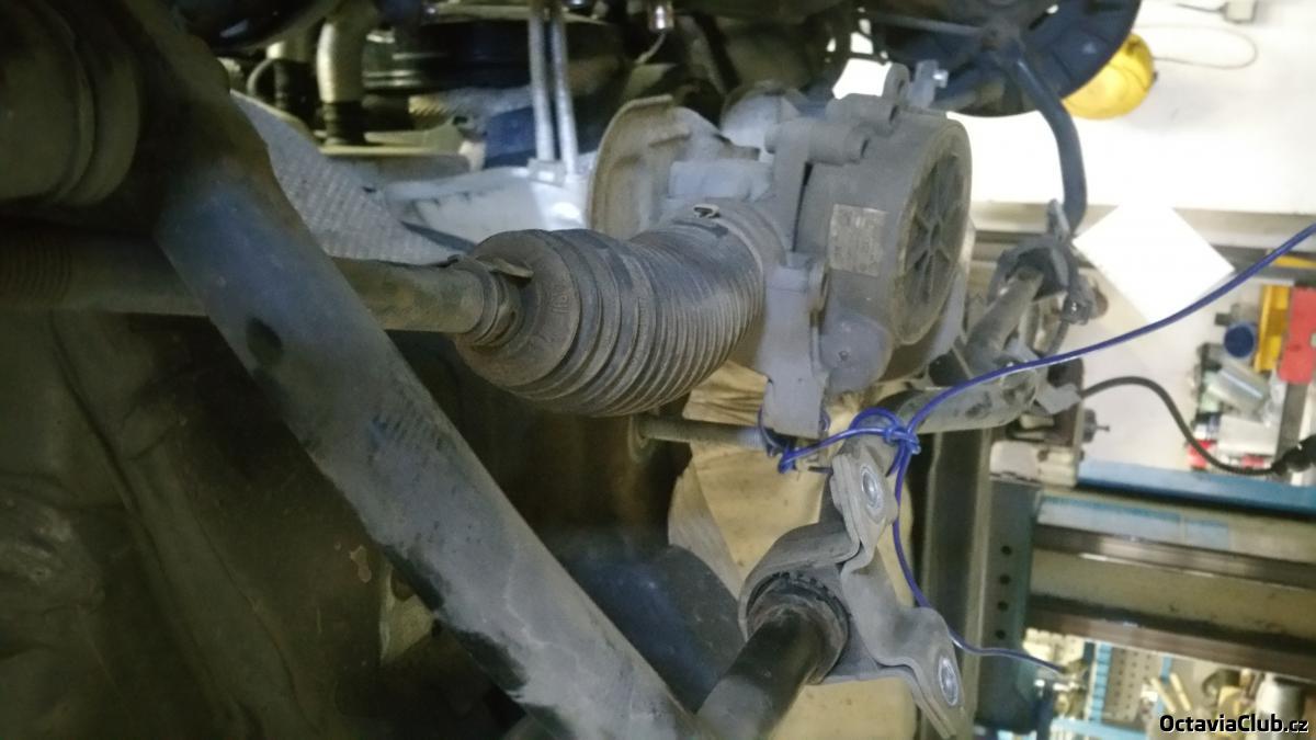

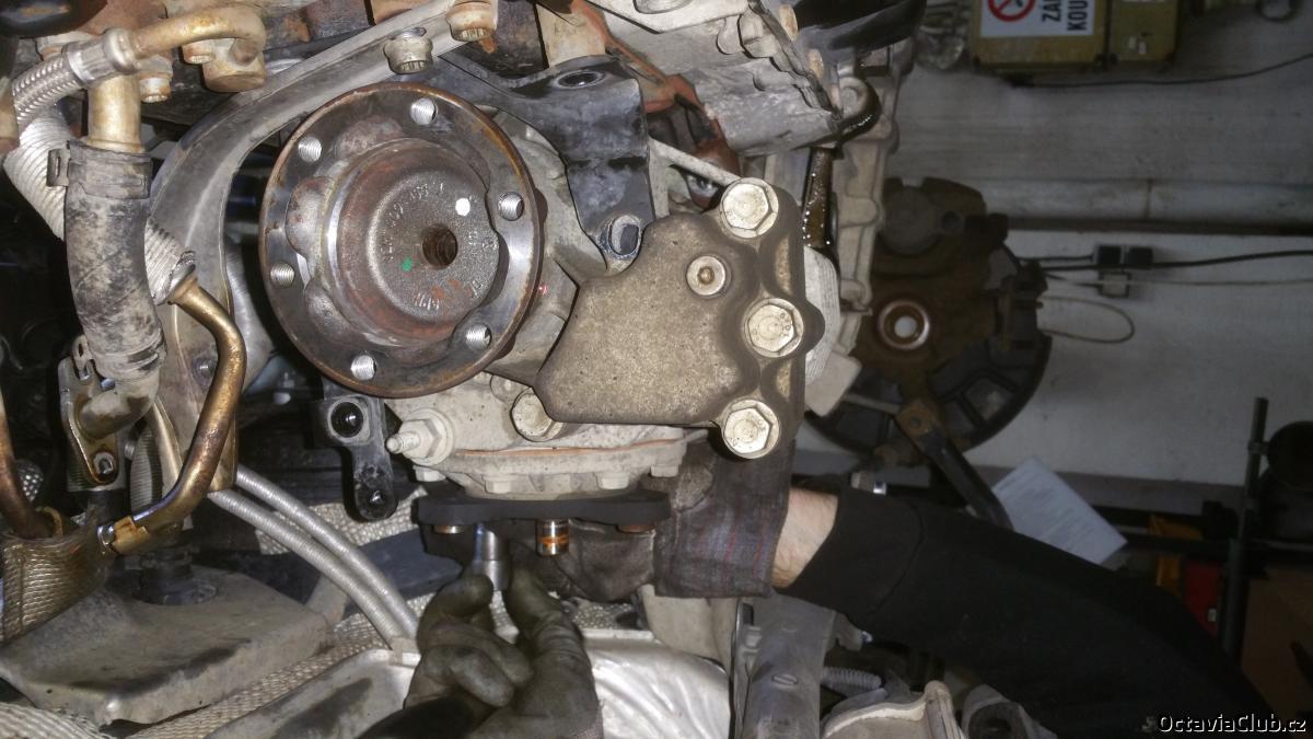

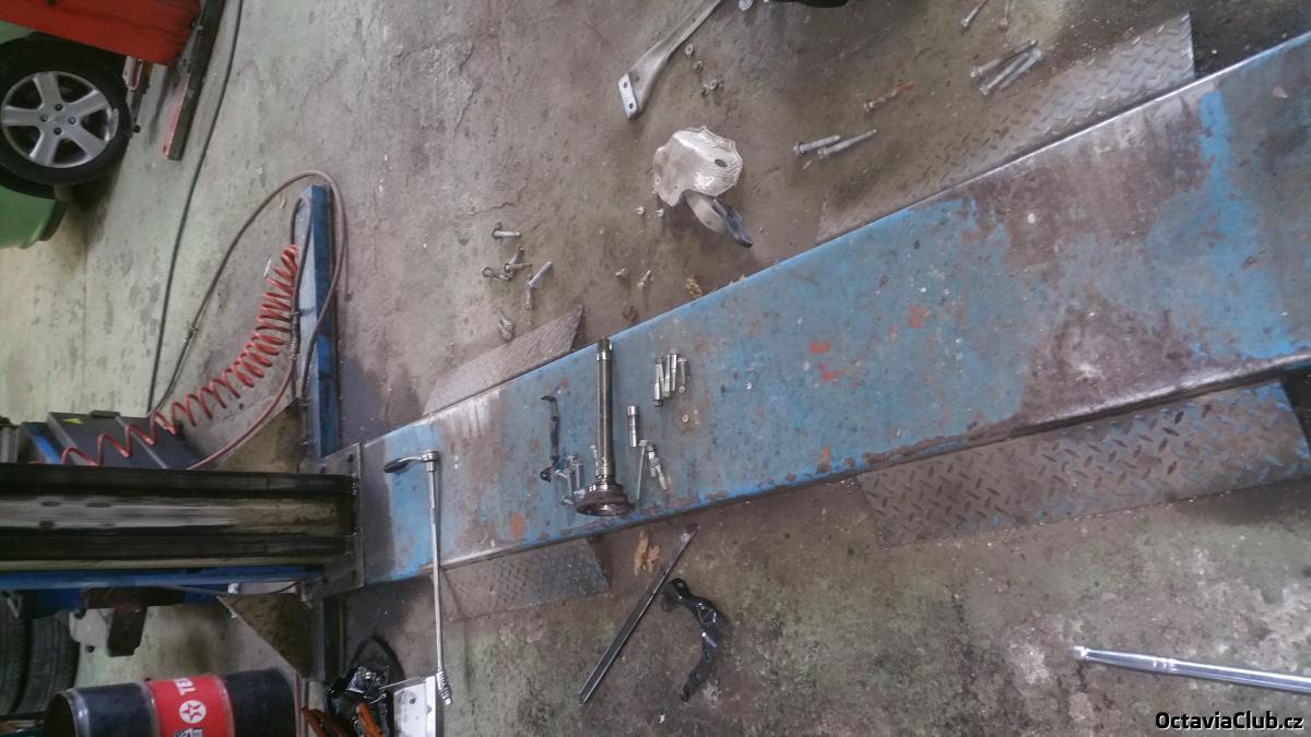

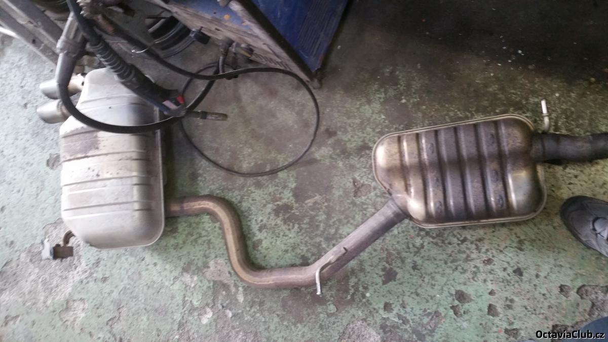

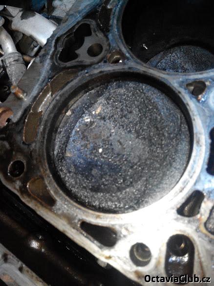

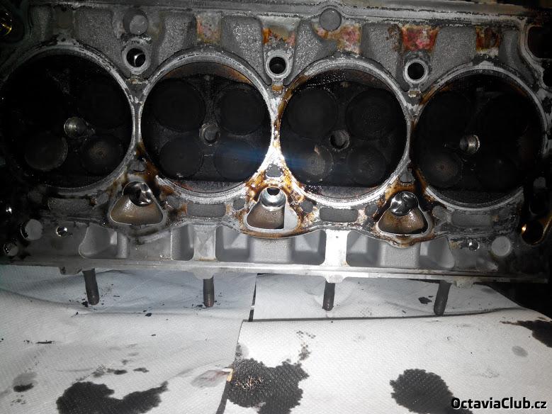

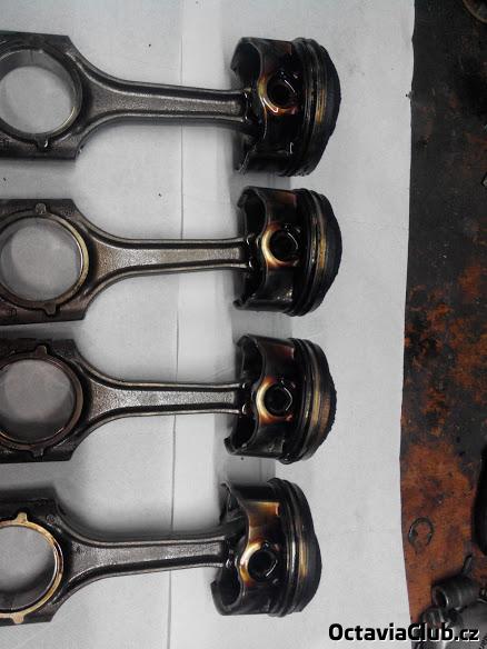

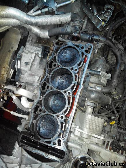

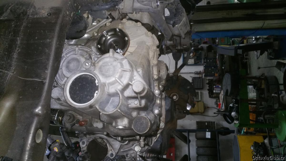

Tak a den druhy... vzhledem ze je to 4x4 tak probehli trochu komplikovanejsi demontaze... Musela dolu napravnice, kardan, vyfuk, aby jsme se dostali na 4 sroubek na turbu... Samo tri srouby praskli zalomili se stefty... to se opravy :) :) Dale pripravila se se prevodovka na demontaz, veci kolem ulozeni motoru, rozvody a potom hlava i s turbem byla otazka chvilky... Dle majitele se delala svolavacka na vymenu napinaku a rozvodoveho retezu... no proste rozvodu... po rozvodech to ma cca 30 tkm a je to na 7 az 8 zarezu :angry::angry::angry: ... Majitel mel stesti ze mu to neskocilo... Jinak si myslim, ze autorizak nemenil retez, ale jenom napinak... co je k tomu vedlo nebo jestli to je schvaleny postup nevim, ale je to velmi nestastne reseni, protoze majitel si mysli, ze ma na dlouho cas a ono se mu to potom potka... ach jo :( :(
Jinak nic zavazneho Jura nenasel...

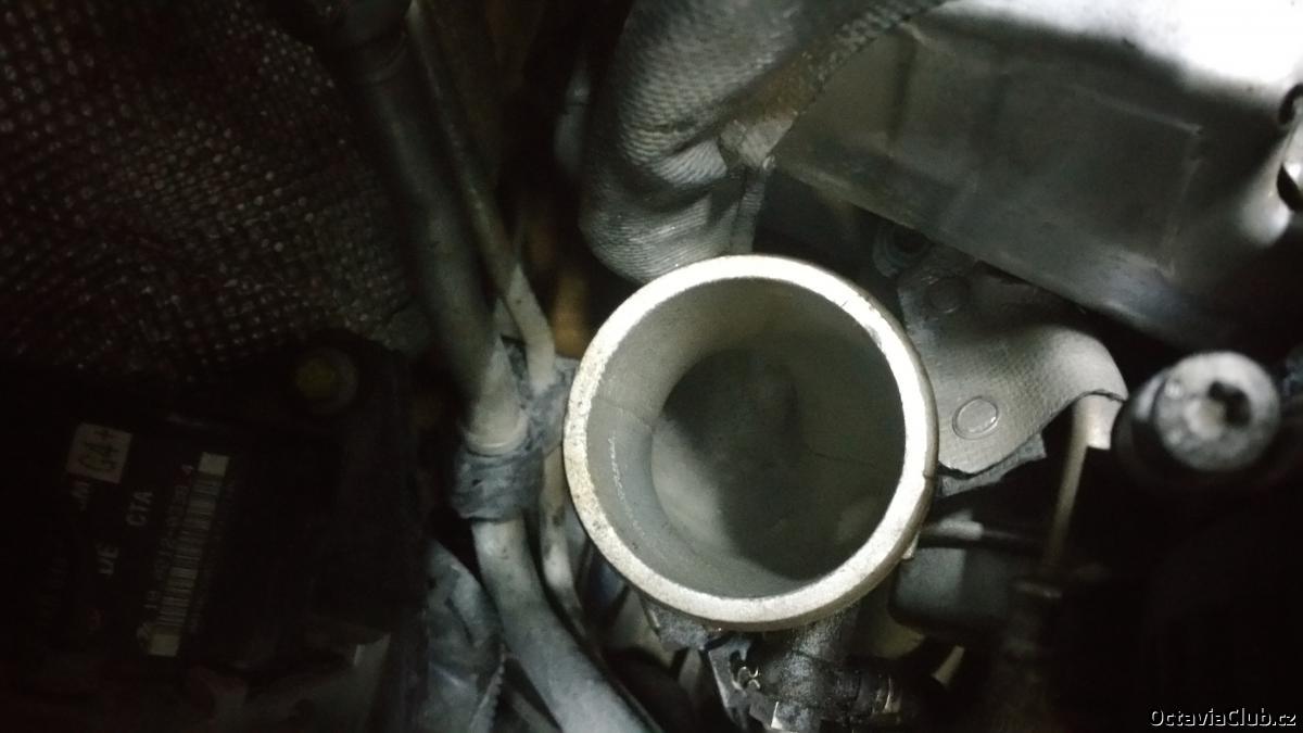

PS: PCV je asi v pohode, na strane turba i sani to bylo suche...

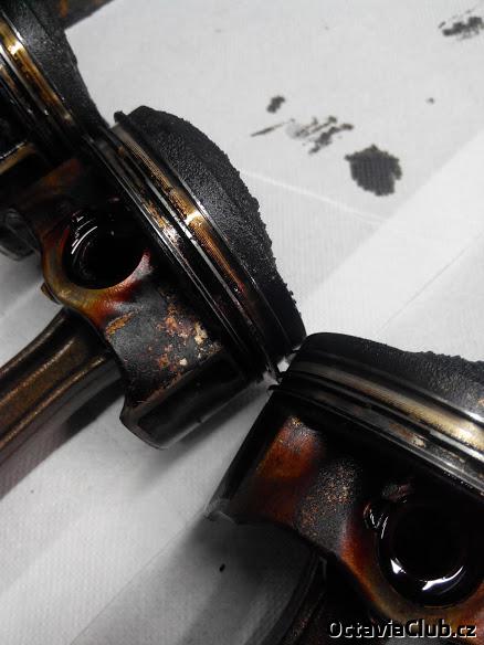

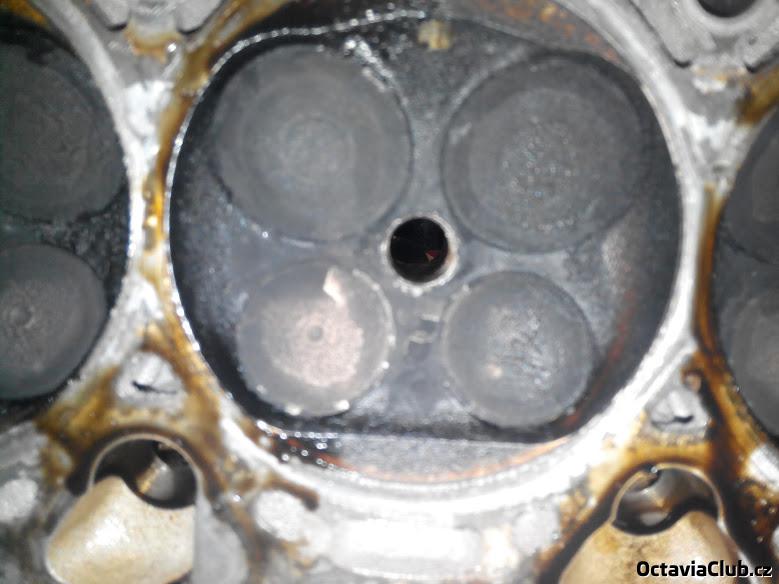

Priamovstrekové motory pokiaľ sú prevádzkované v nie optimálnom režime, v zmysle časté krátke trasy, často studené štarty, kedy býva olejová náplň veľmi rýchlo chemicky a viskozitne zdegradovaná "vďaka" prieniku paliva a nahromaďovaniu kondenzátu v oleji.. a k tomu ešte prevádzkovanie často v nízkych otáčkach kedy tieto FSI/TFSI/TSI nasávajú a spaľujú špinavšiu zmes vzduchu a spalín, než keby sa jazdilo v otáčkach vyšších, čo má zase za následok zvýšené karbonovanie a zasieranie sania, ventilov..

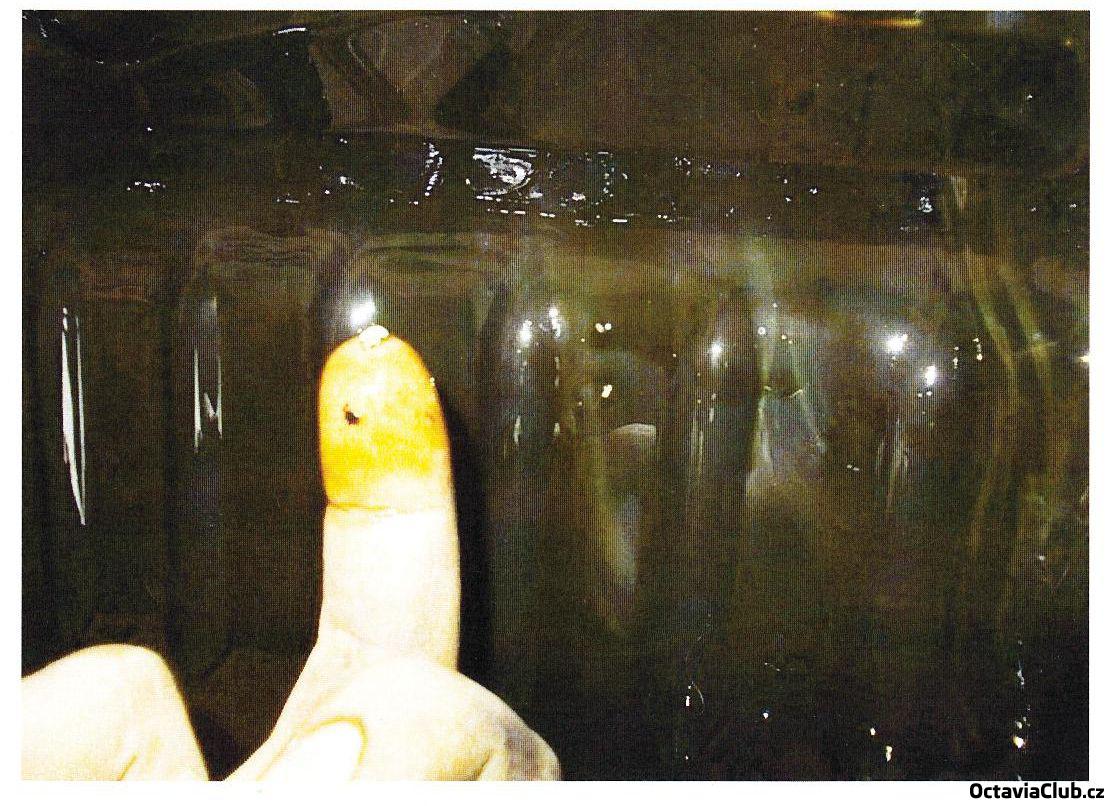

Na mém 1,8 TSI, CDAA, r.v. 2009 , najeto 156 000 km se objevuje hláška nízký stav oleje. Děje se tak jen někdy při volnoběhu. Olej jsem zatím neměnil a předpokládám, že dle serv. historie je tam již 20 000km. Již to bylo v autorizovaném servisu na prohlídce a diagnoza je tato.
Motor zřejmě přidřený na klikové hřídeli, nebo na ojničním ložisku. Šupinu kterou našli v olejové vaně přikládám na foto. připomínám že auto jsem nově zakoupil. od autorizovaného servisu jsem opravu nepožadoval.
Otázka č. 1 - Nezdá se mi, že by tak velká šupina byla z klikové hřídele - je to možné?
Otázka č. 2 - Mám se vydat v nadcházející opravě cestou rozebrání spodku vozidla - klika? Nebo mám jít nejdříve po rozvodech - komplet je vyměnit? Rozvody ještě neměněny, mám tušení že úlomek může být např. z napínáku rozvodů, který je dle diskuzí v tomto roce problémový. Nevím jestli na vadný napínák může mít třeba tlak oleje vliv.
Otázka č.3 - Pokud bych rozvody vyměnil a závada by přetrvávala přišlo by zřejmě na řadu podívat se na kliku (náročné) - nevadí mi v té chvíli, že mám nové rozvody nebo je musím opět vymontovat?
