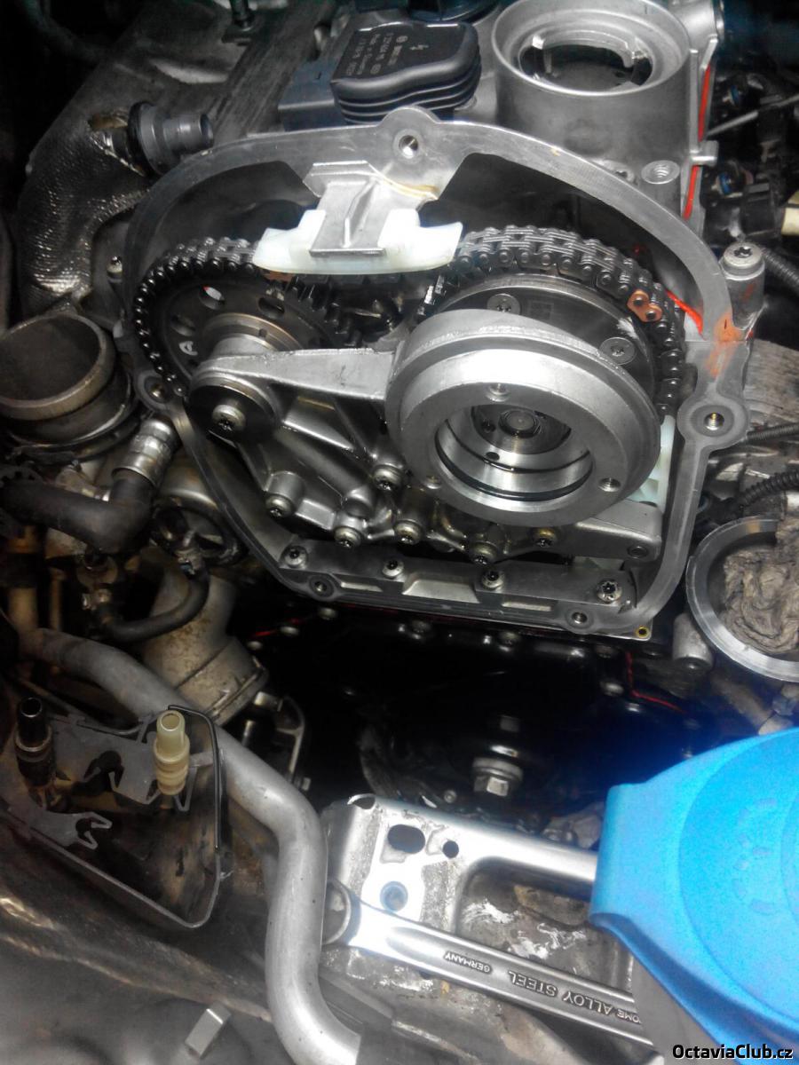

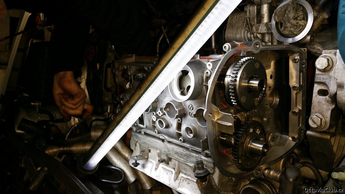

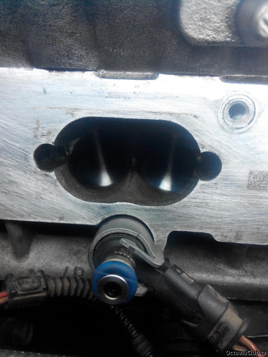

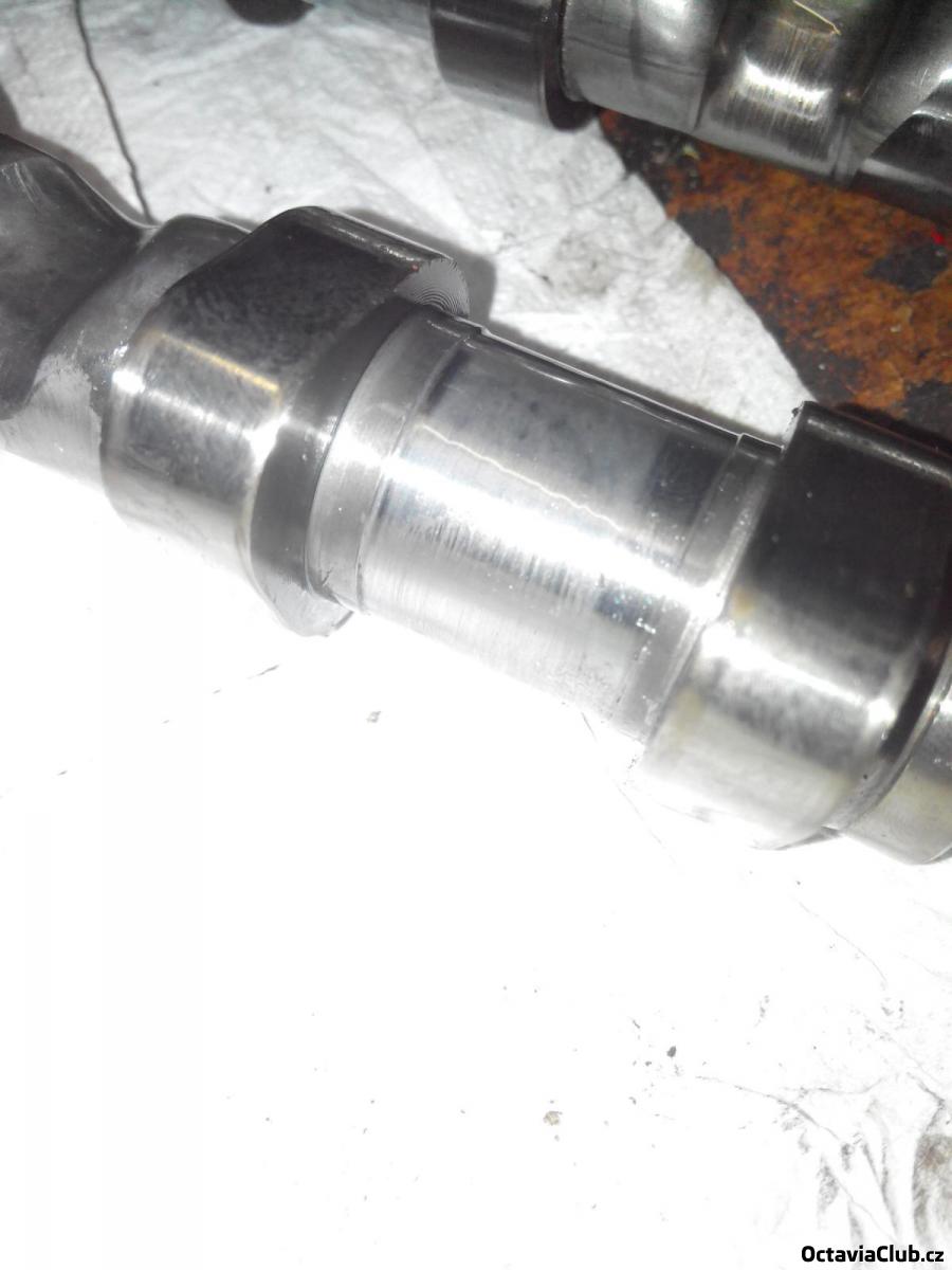

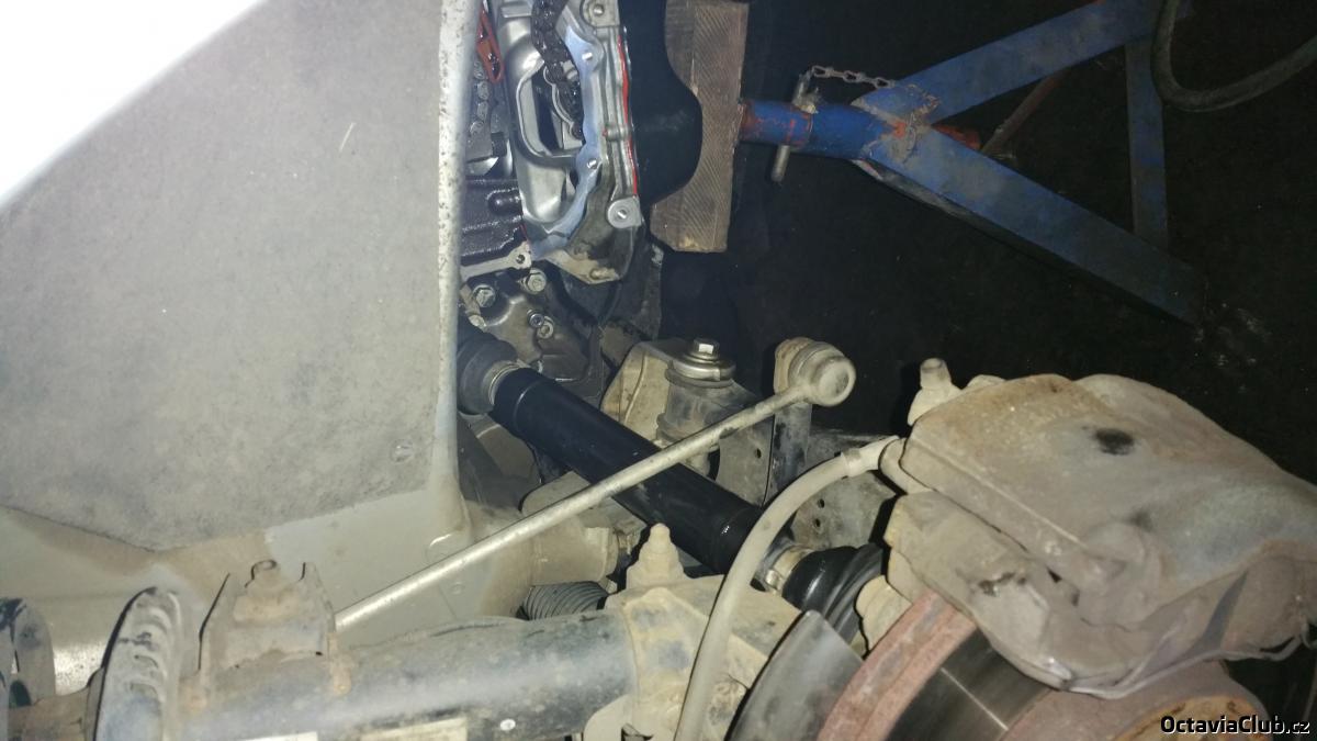

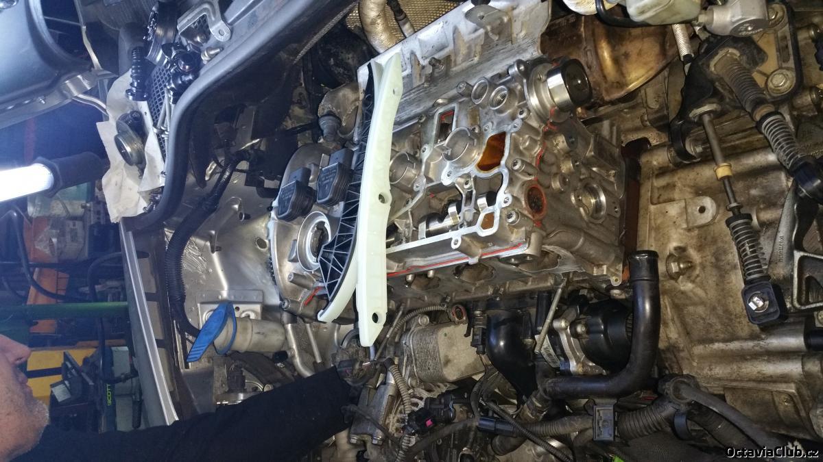

Oprava motorů 1.8 TSI CDAA :)

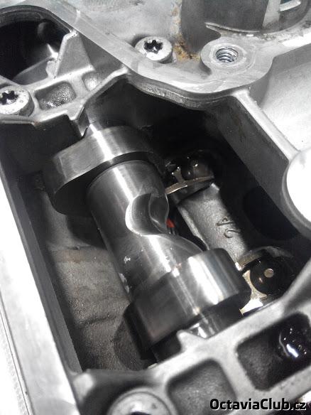

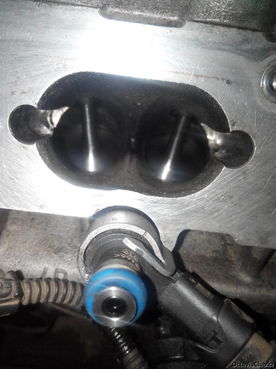

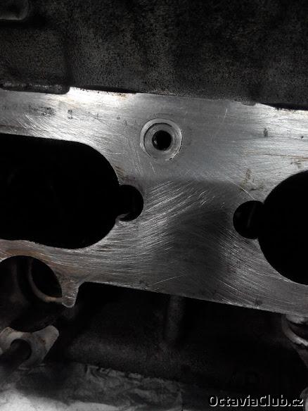

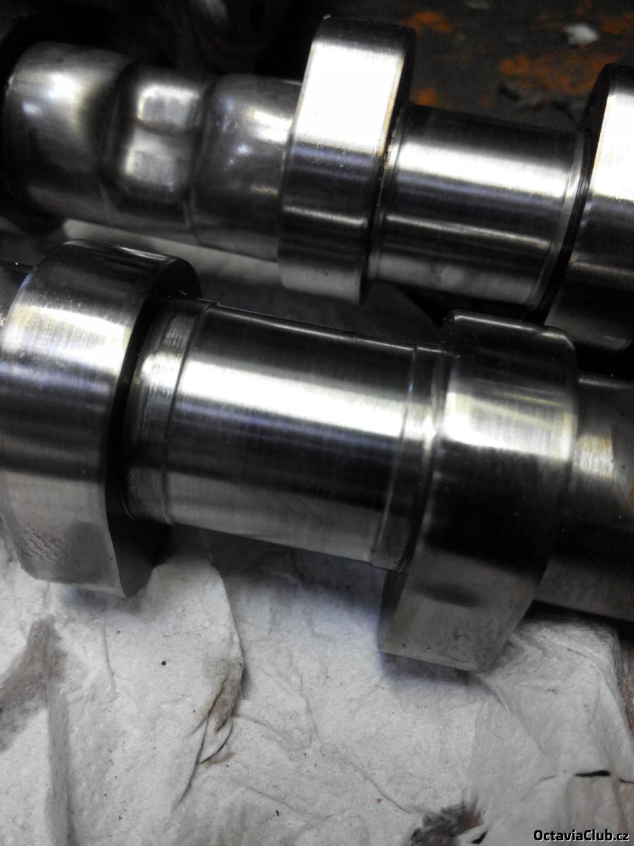

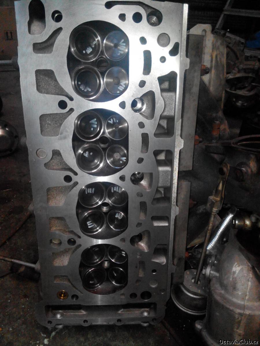

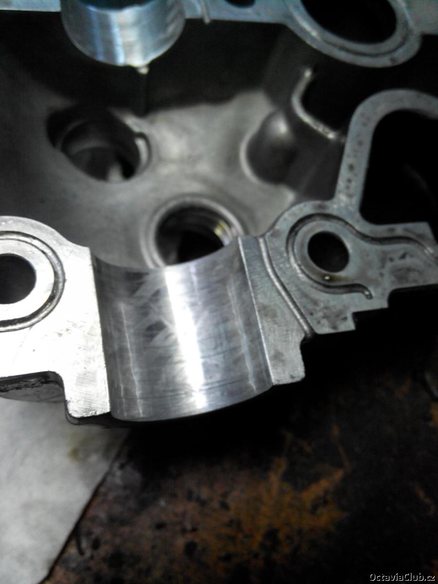

No uz jsem to tady psal ... prace je vzdy 20 a zbytek material... a ten neni levny... Stejne mate vse na fa s dph... Ale tato 4x4 byla extrem.... navic, komplet hlava (zvihatka, sedla, voditka, gufera, vacka, gufera, tlak a brus), dale spojka (pritlacak a lamela), vodni pumpa a new rozvody. Plus samo nejaky spotrebak (new gugero mezi motorem a prevodovkou cca 2000, guf na rozvodech 300 atd...) a v neposledne rade geoska. Jestli majitel bude chtit rict kolik a kde, neni s tim problem... Sejne je to vsechno na fakturu a neni kam uhnout...

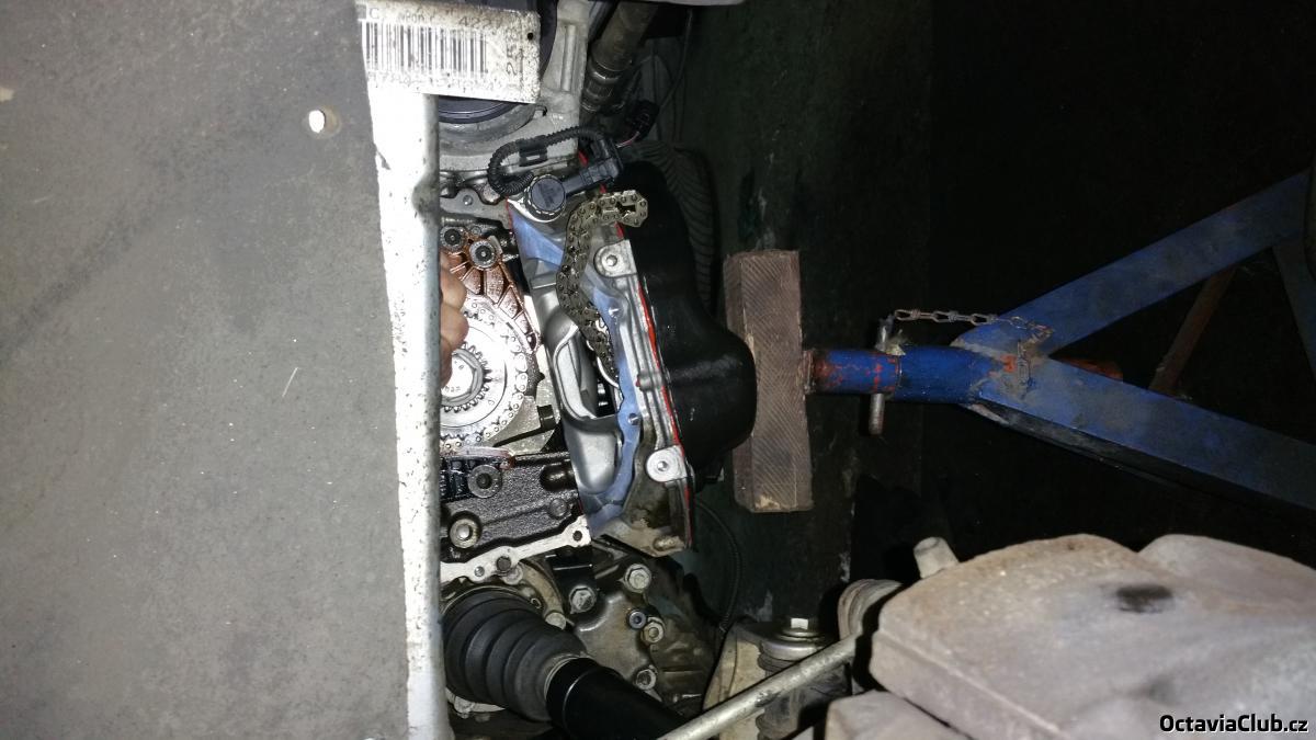

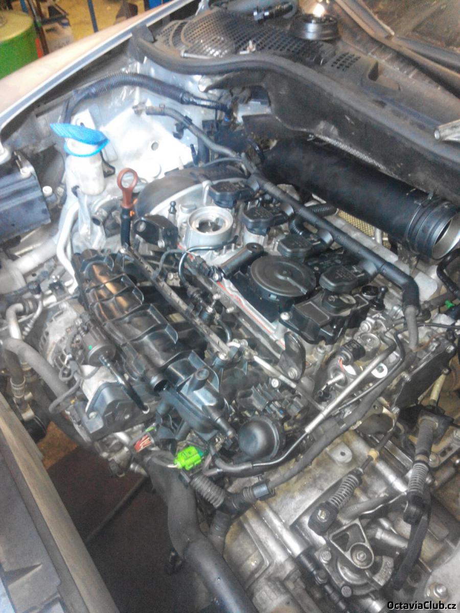

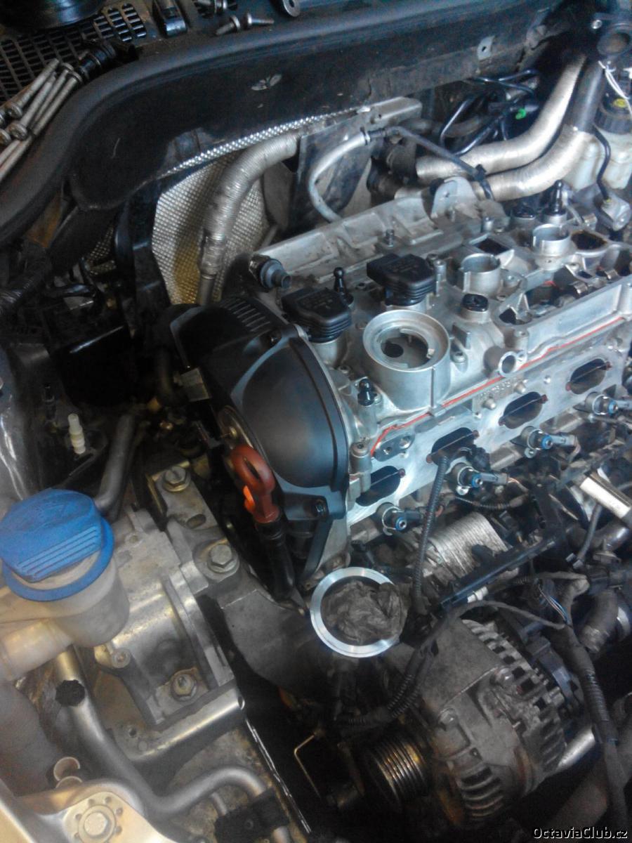

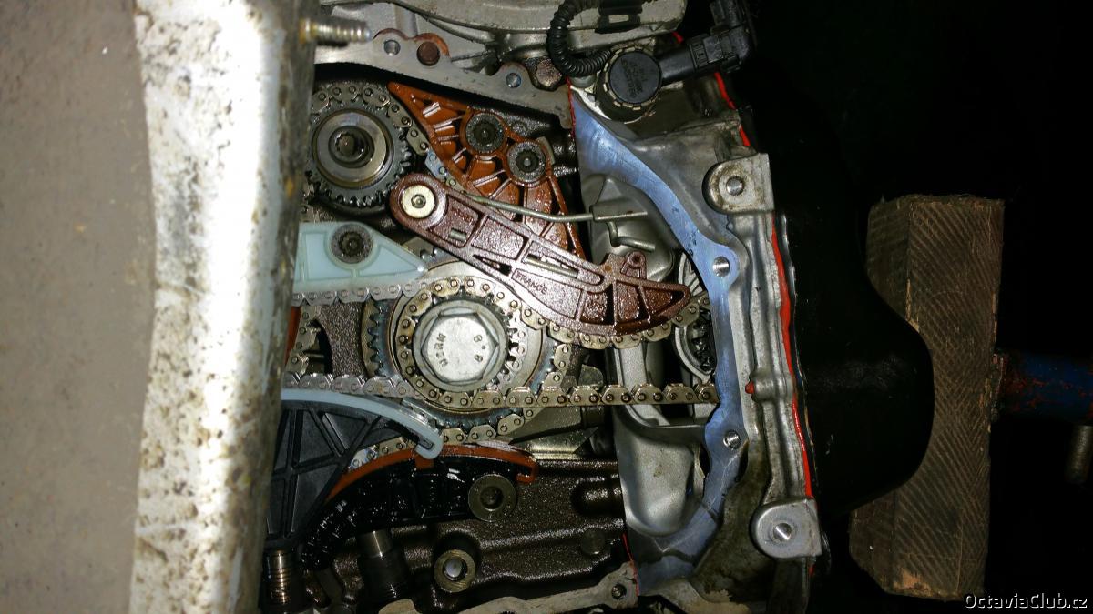

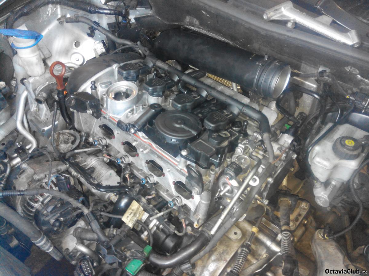

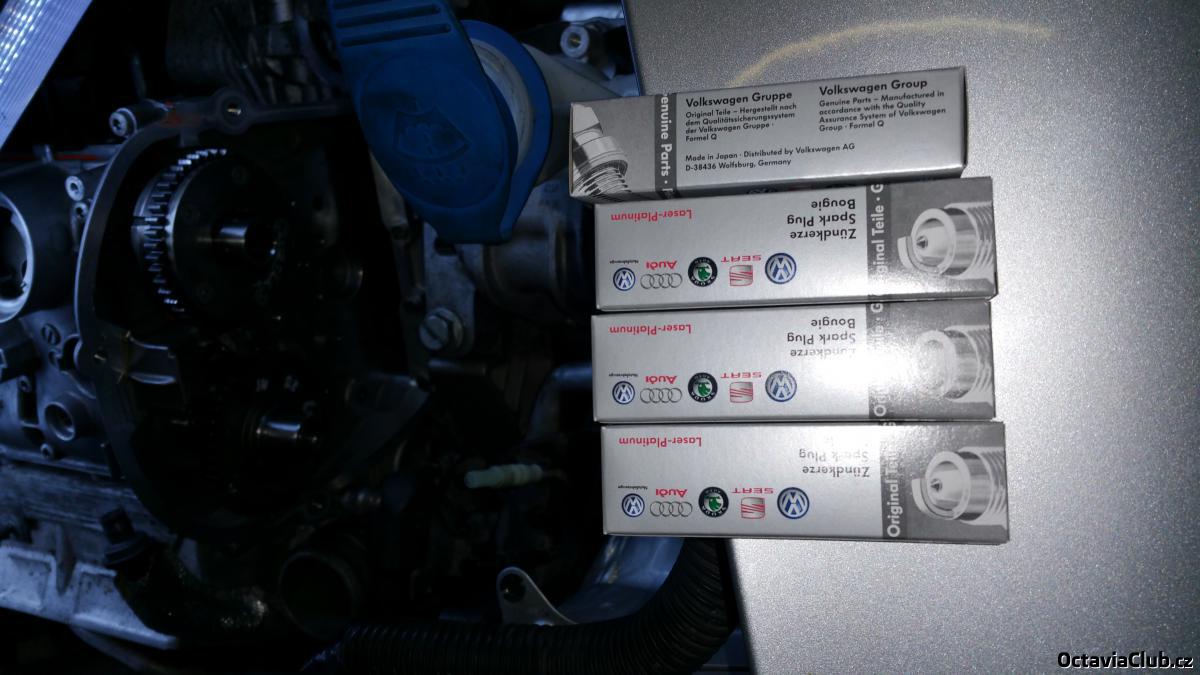

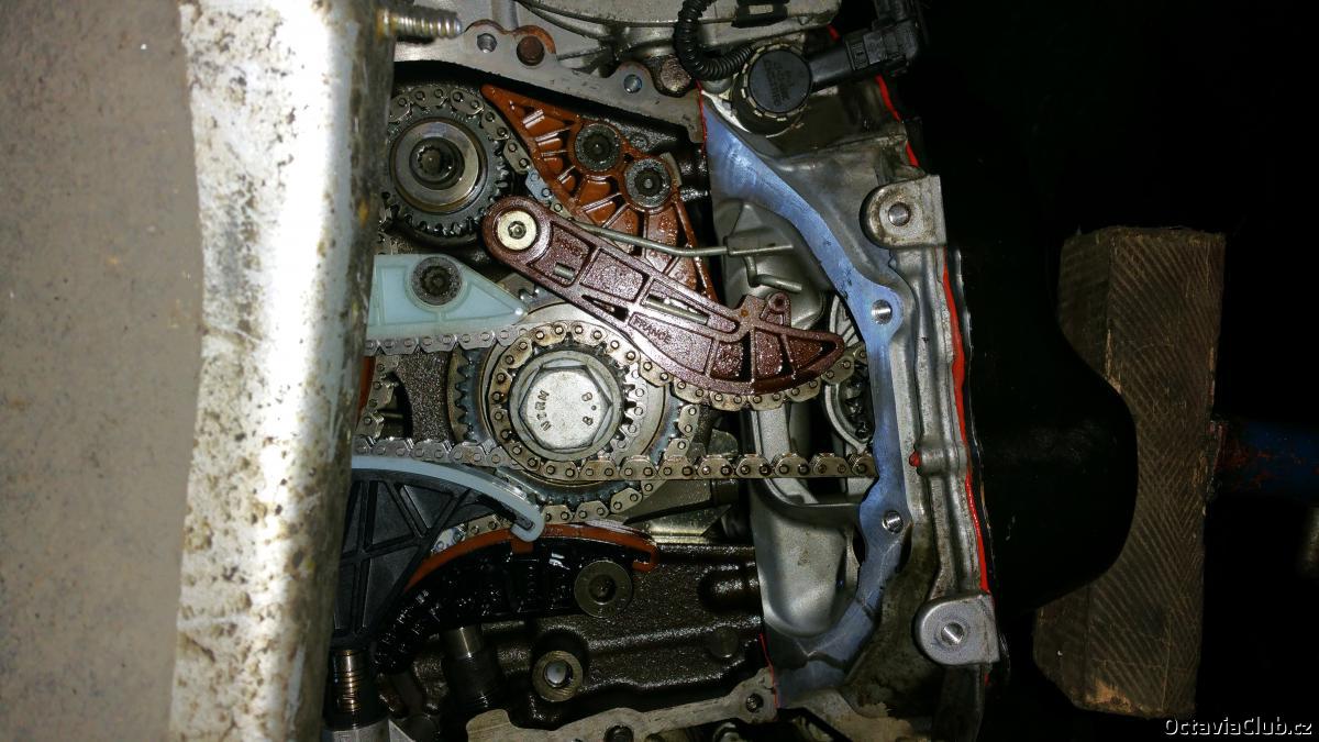

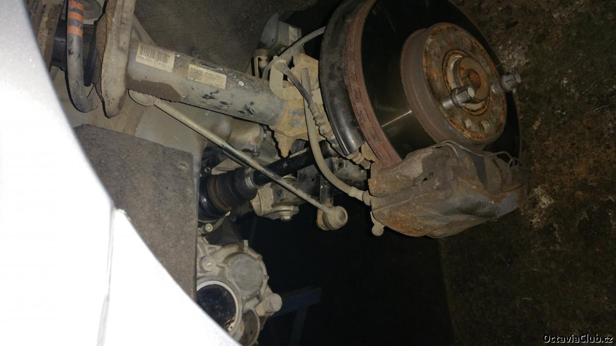

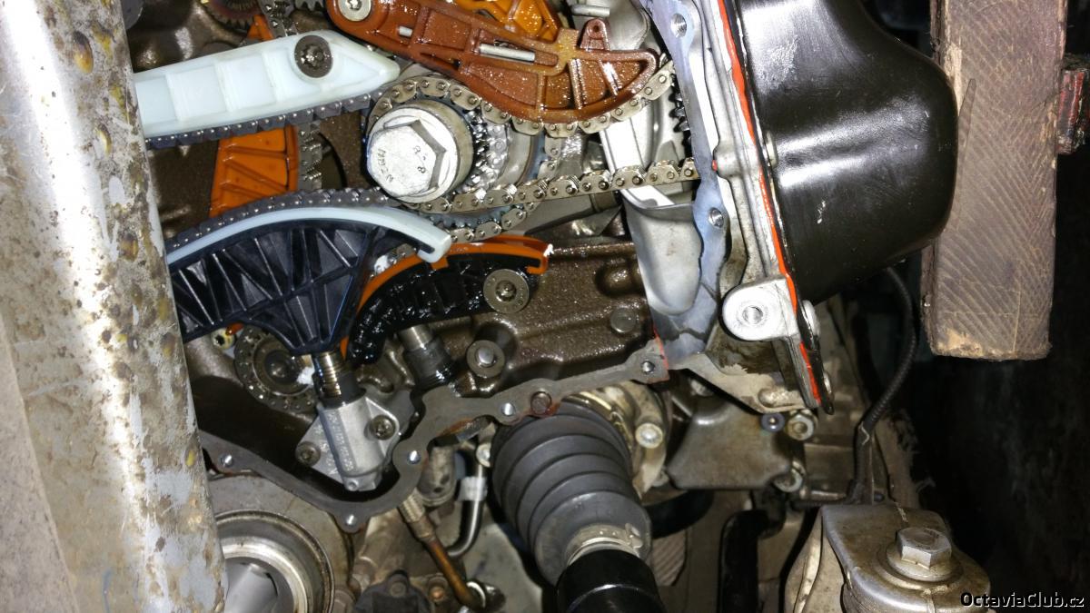

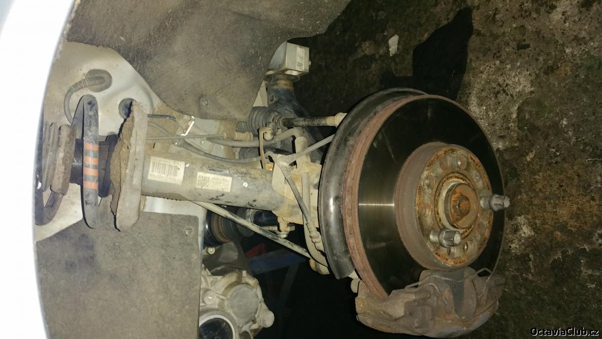

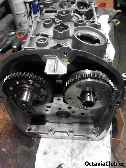

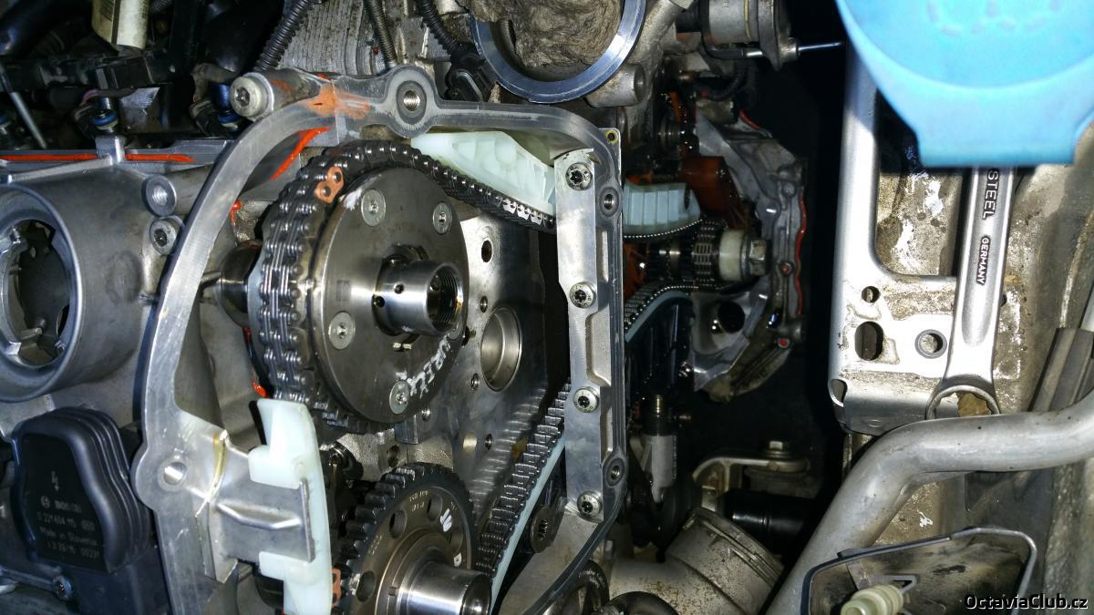

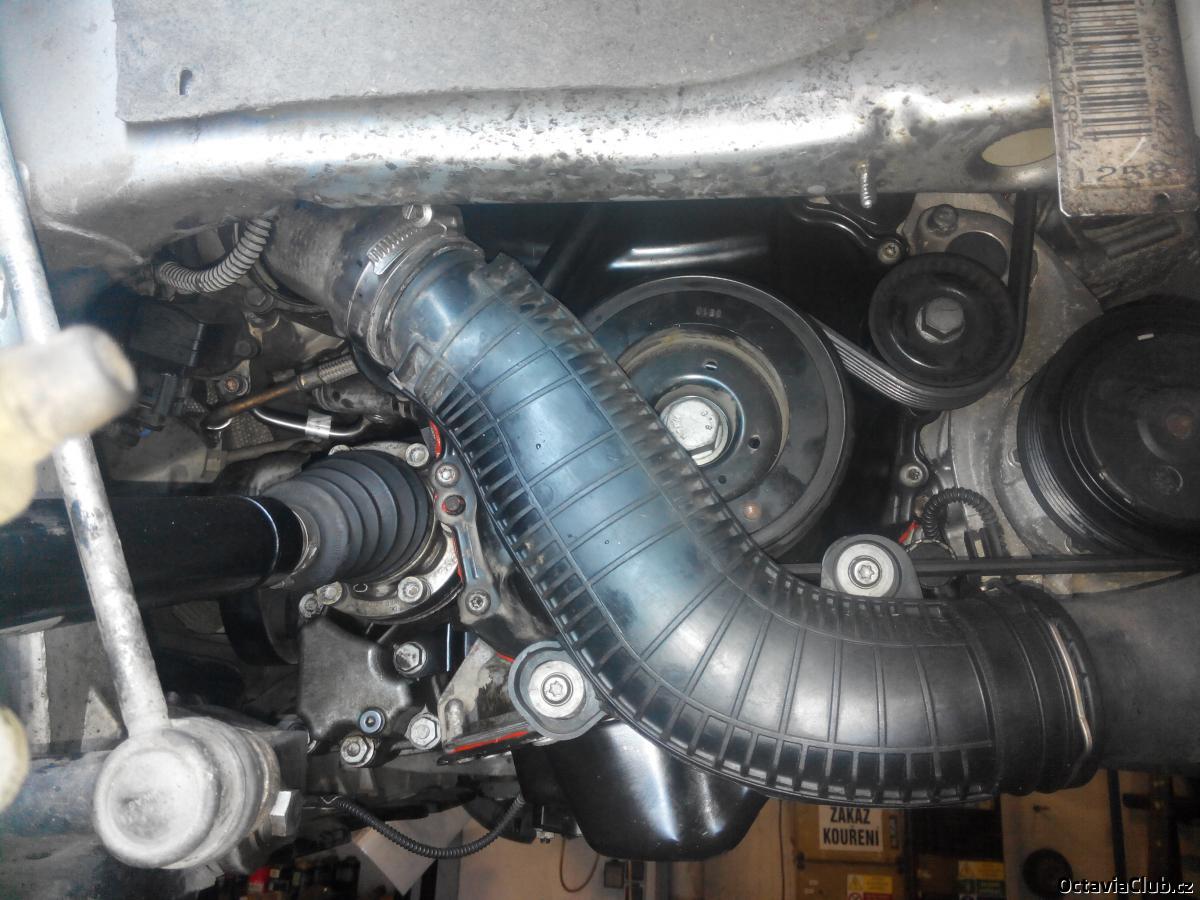

Dneska do 14 hodiny se udelalo... hlava, poloosy, napravnice, rizeni, stabilizator, new rozvody, svicky, nejaka kabelaz, turbo a vse na nem... Dale Jura dodela kryty rozvodu, sani, olej a udelame brm, brm... :)

Dneska predano zakaznikovi a pred placenim byl asi spokojen :) :) .. a doufam, ze bude spokojen i po zaplaceni Jurovi... snad se ozve... Tim padem dalsi oprava velke spotreby oleje vyresena, i kdyz toto auto bylo extrem... Jak jsem se s nim dneska bavil, kupoval to od soukromnika a ten musel vedet jak je auto na tom... Ze se to potkalo a ze to zere olej vic nez benzin... a dalsi auto ceka v poradi az prijede a majitel bude souhlasit s prezentaci zde na foru... dam to sem..
