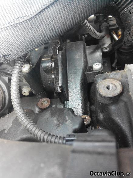

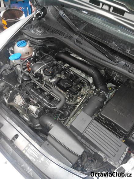

Oprava motorů 1.8 TSI CDAA :)

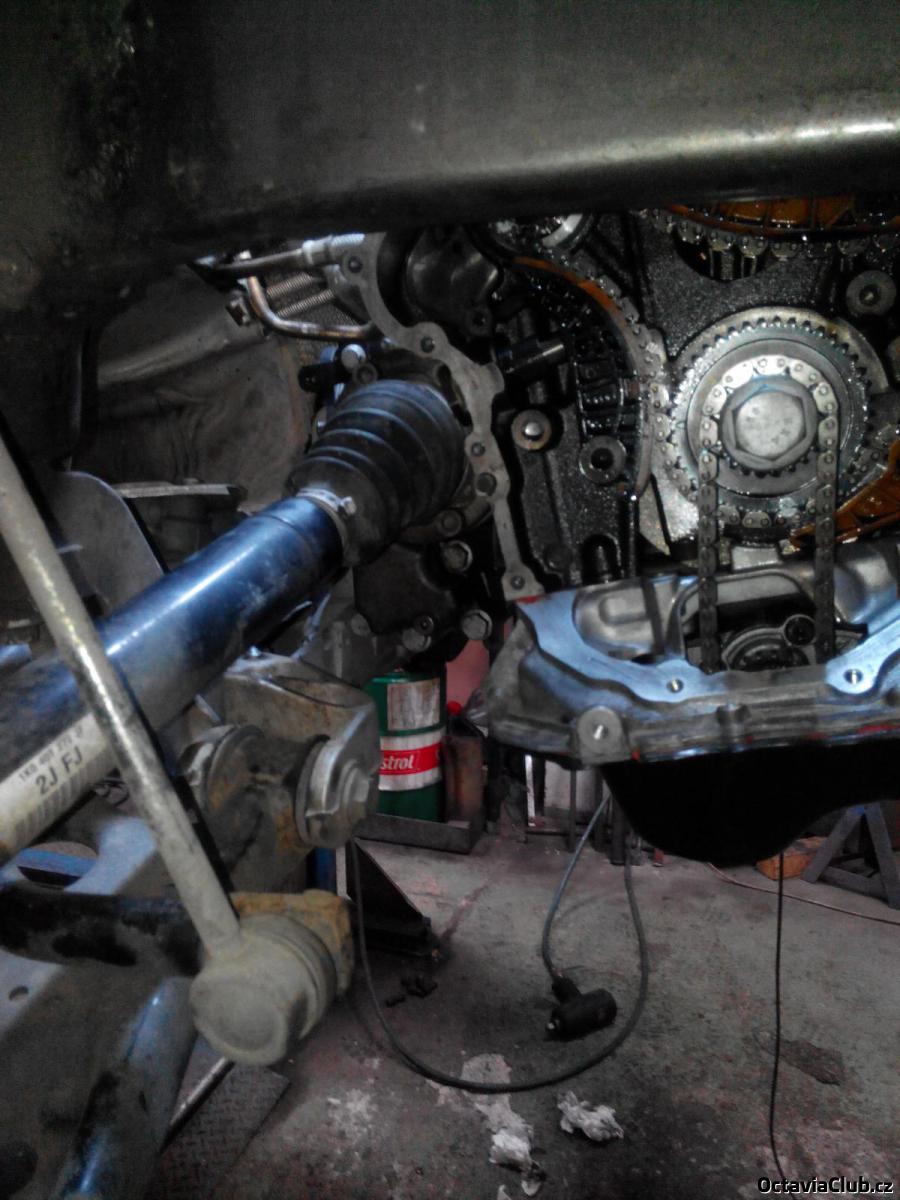

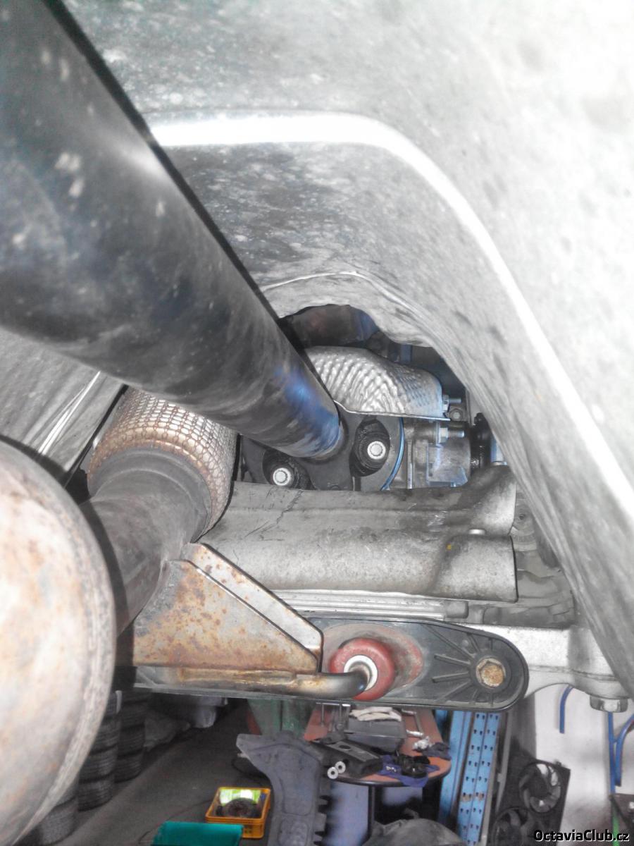

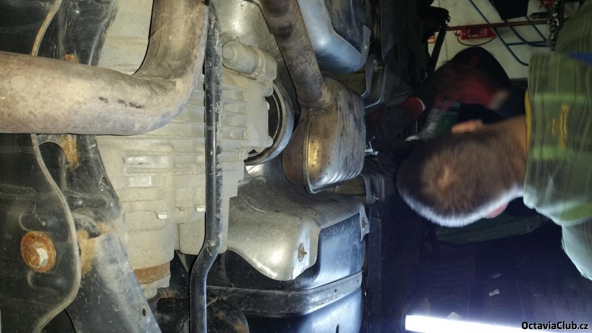

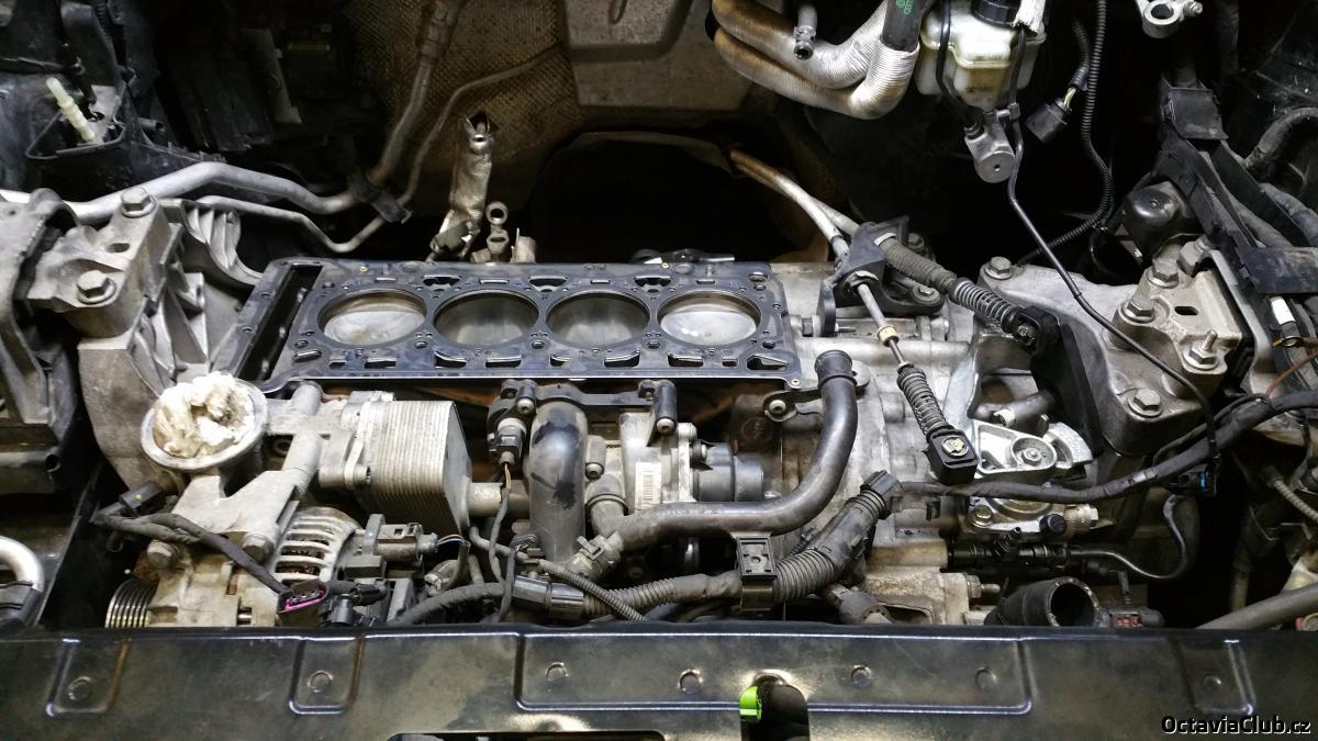

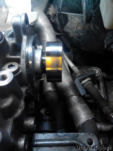

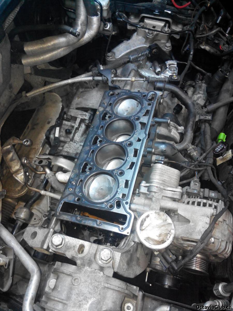

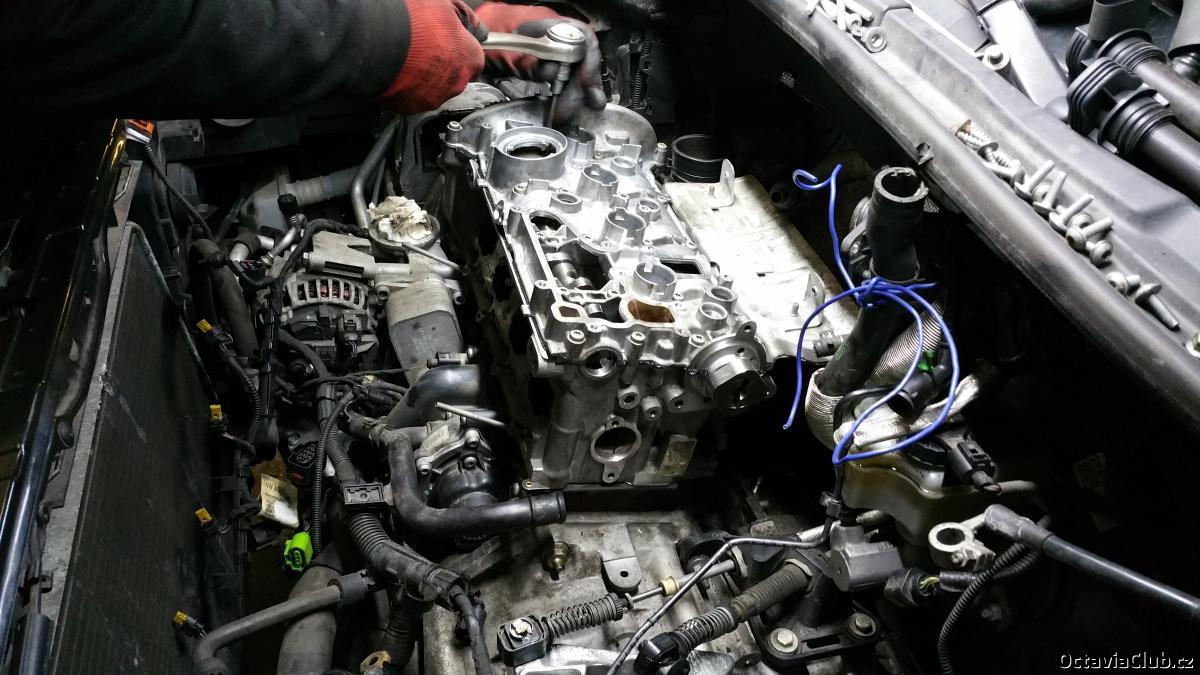

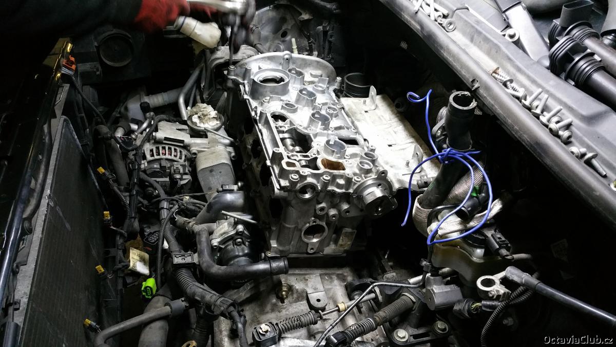

Dalsi den trochu montaze...
Vyfuk, hlava, turbo, poloosy, vysokotlake cerpadlo a voda ...

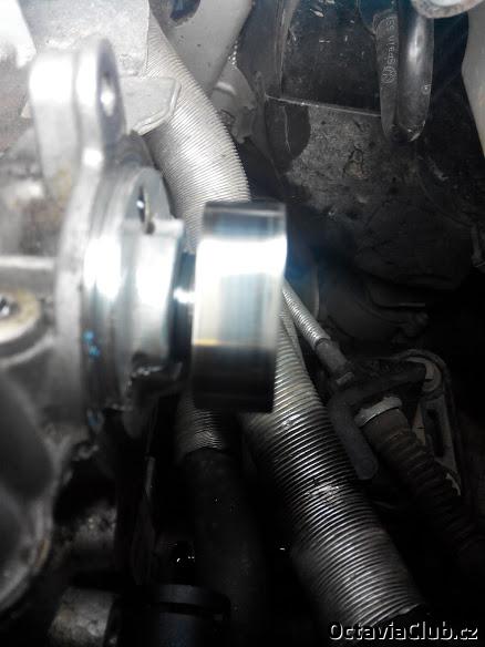

PS: Jak jsem dneska koukal a nebavil se s Jurou (protoze mne nastval :pest::pest: ), Jura nasel velice nepekny postup (asi plochym sroubovakem) sundavani vodni pumpy, co majiteli delali v servisu... Praskly mu obal a jeste poskodili vymenik voda, olej... vim, ze to neni moc, ale takhle se to kurna nesundava...
PSS: a to se nebavim, jak ma majitel poskrabany chladic vody ze strany motoru... i kdyz jsou to jenom lamely, ale hnus velebnosti...
20151026_110430.jpg20151026_110436.jpg20151027_140828.jpg20151027_141548.jpg20151027_152344.jpg20151027_152347.jpg20151027_153339.jpgdownload_20151027_174705.jpgdownload_20151027_174711.jpgdownload_20151027_174716.jpgdownload_20151027_174719.jpgdownload_20151027_174734.jpg

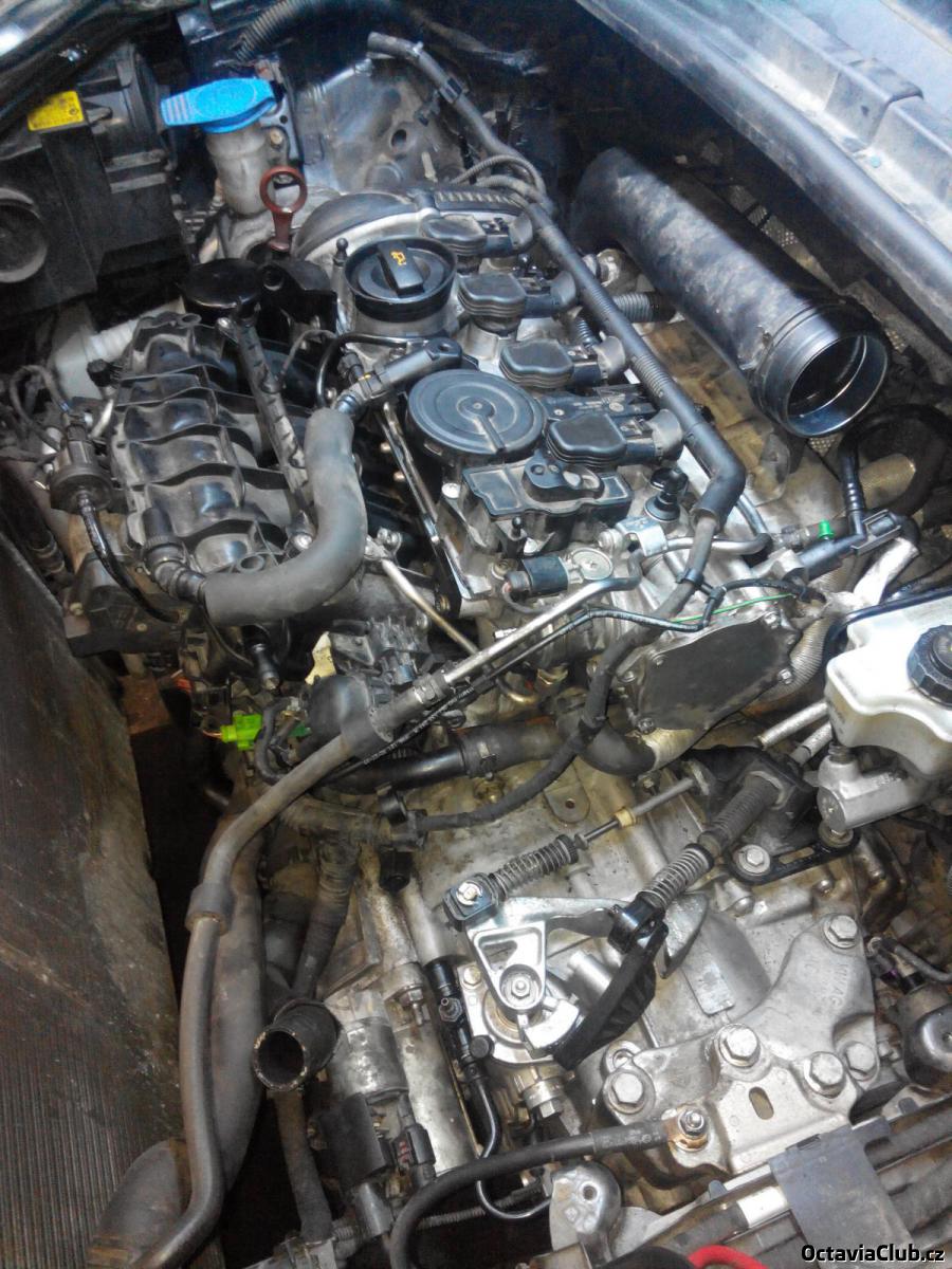

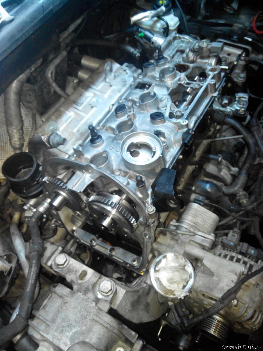

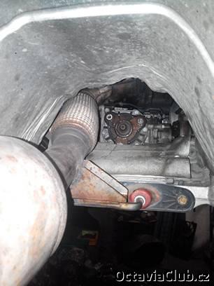

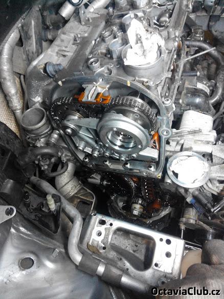

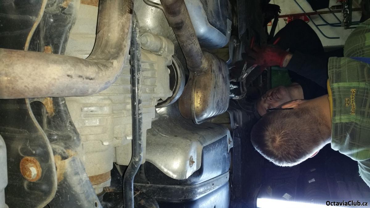

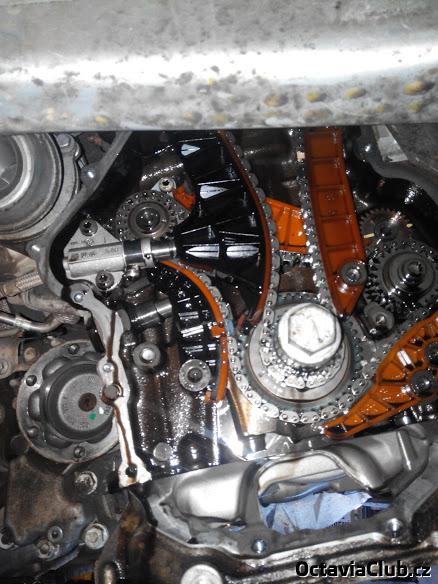

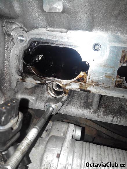

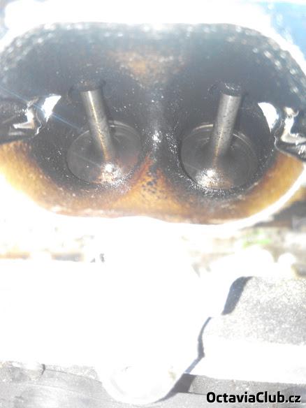

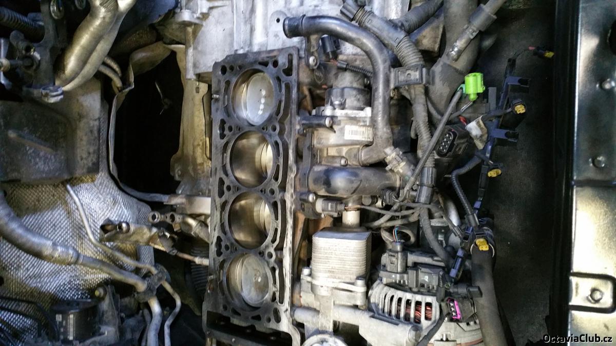

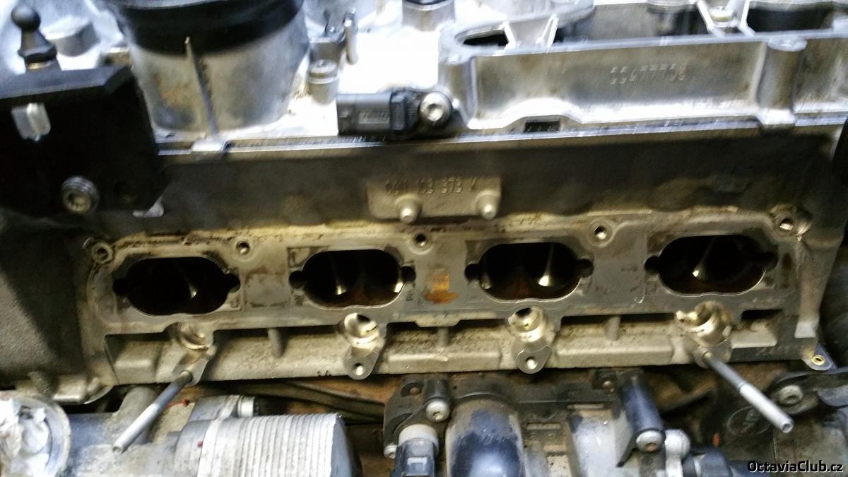

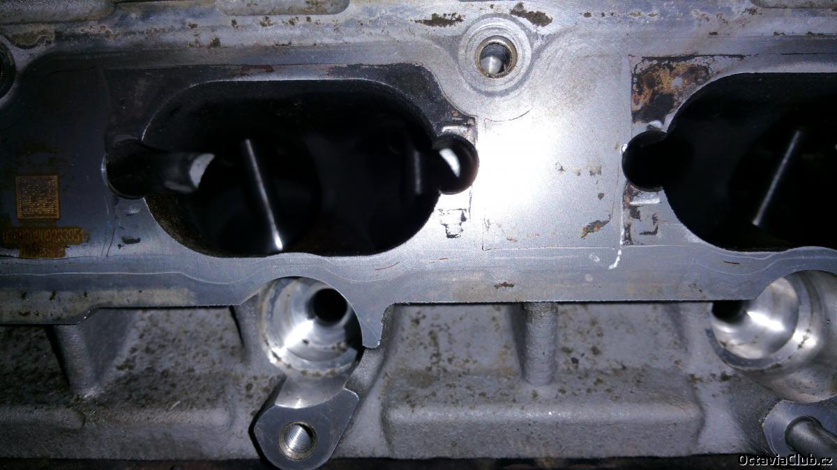

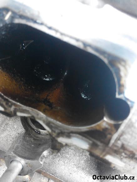

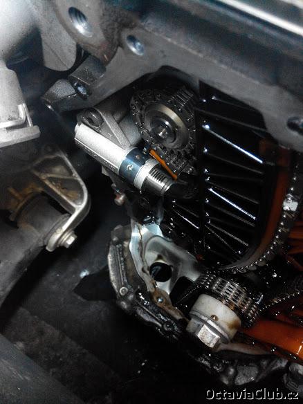

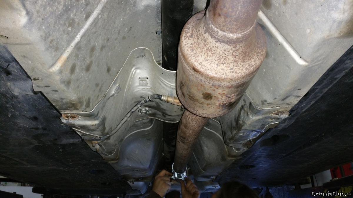

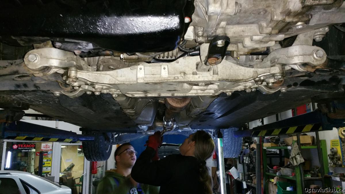

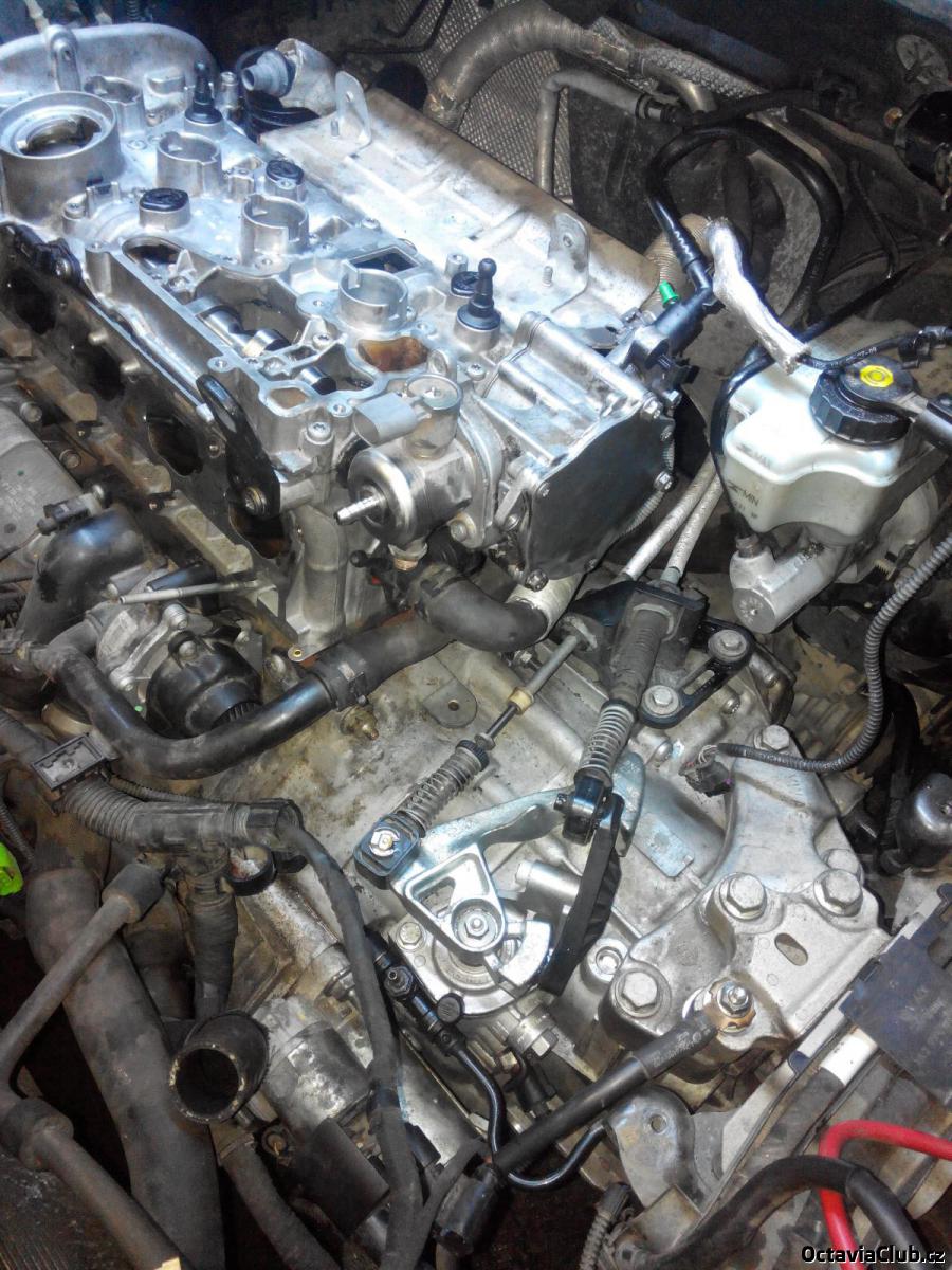

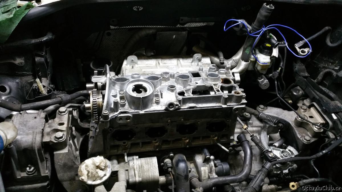

Ac svatek, maka se stale... Dneska se trochu maklo...komplet rozvody, sani a vstriky... Dole kardan, vyfuk, plasty, mozna dame i olej :) :), at to vrci...

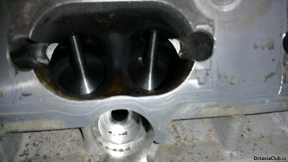

PS: hlava a otvory sani foceny pred vycistenim a vyfoukanim.... :) a vsimne te si toho maleho kaminku...sajrajt jeden, ten by tam udelal paseku...

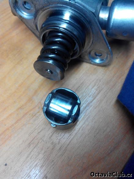

nechcem spamovať.. len taká otázka :) ..keď už máte takto otvorený priestor motora, nezvyknete pozrieť aj v akom stave je zdvihátko ventilu vysokotlakej palivovej pumpy?
Viem, že na týchto TSI je ten piestik už s valčekom, čiže nehrozí už predieranie styčnej plochy od vačky ako tomu bývalo u staršej generácie TFSI.. ale aj tak by ma celkom zaujímalo, v akom stave môže byť ten valček po 50 a viac tisíc km. Ja to plánujem pozrieť o 2 týždne a vymeniť.

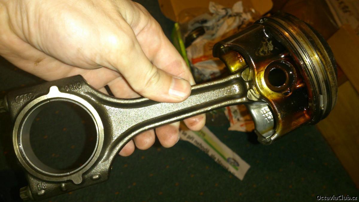

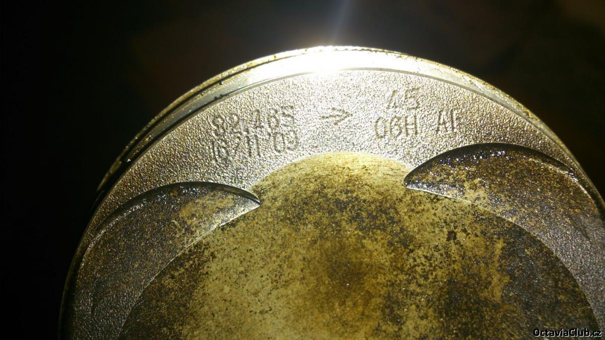

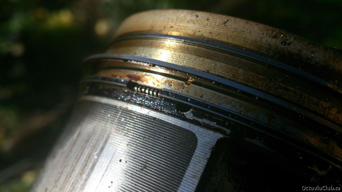

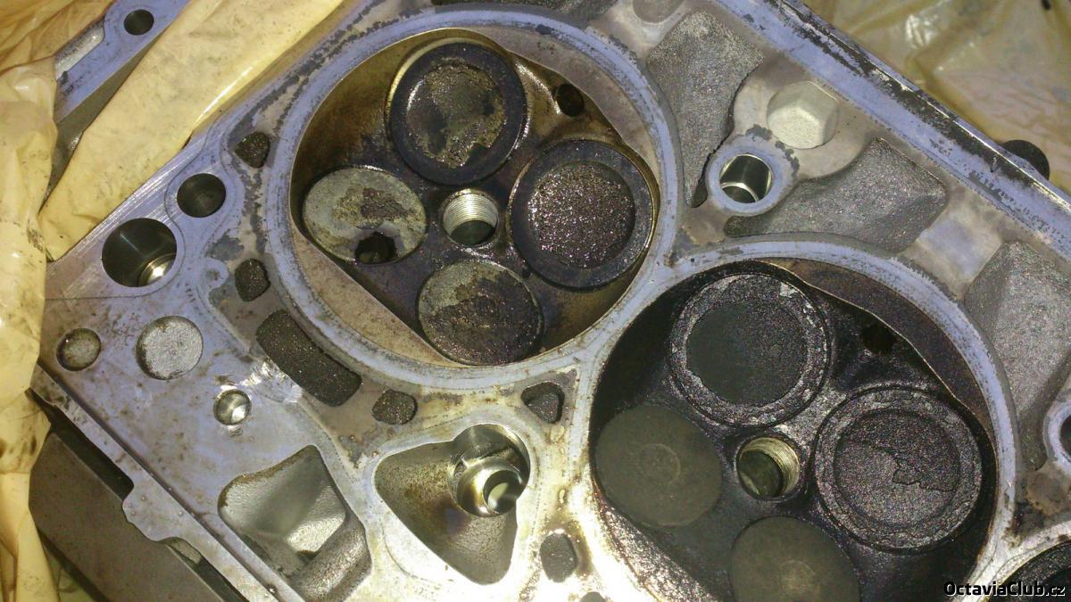

Chtěl bych poprosit o rady - motor CDAA 11/2009, najeto 250 tis. (auto s tímto nájezdem dovezeno ze Švýcarska), od začátku velká spotřeba oleje - 1-2 litry / 1000 km.
Začal jsem hledat příčinu a postupným vylučováním (vyměněn PCV + trubky k němu, zkontrolovány trubky z turba k intercooleru, změřeny komprese - všechny válce kolem 12), jsem došel k závěru, že je to to, o čem jsou tyhle dlouhé diskuse na koncernových fórech...
Den před tím, než jsem byl objednaný do servisu, mě potkala porucha motoru - během jízdy najednou ztráta výkonu, cukání, kontrolka motoru... taktak dojezd na parkoviště... odtah do servisu.
Sundali hlavu, zjištěn upálený výfukový ventil na prvním válci a prý, pokud to souviselo se spotřebou oleje, navrhují vyměnit těsnění všech ventilů.
K tomu jsem nechal sundat i spodek, abych se podíval na kroužky s vědomím toho, že příčina spotřeby oleje bude spíš v kroužcích.
Přikládám fotky a chtěl bych se zeptat zkušených:
1) Má smysl vyměnit kromě toho upáleného pro jistotu i všechny ostatní ventily (sací i výfukové)?
2) Stírací kroužek má tloušťku 1,4 mm - v diskusi jsem četl, že původní měl 0,98 a inovovaný má 1,2 mm - tak nevím, co to tam mám za verzi a jakou pak v tom případě kupovat novou sadu kroužků?
4) Dá se poznat, jestli ty ojnice a písty jsou něčím nestandardní, původní nebo inovované verze? Nechce se mi věřit, že by ten motor přežil takový nájezd s originálními kroužky. Nikde nejsou VAG kódy, jenom zkrácená označení.
5) Čím z těch pístů a ventilů dostat ten zkamenělý karbon? Zkoušel jsem petrolej a čistič motorů, ale moc to nejde...
6) Nejsem schopen posoudit, jestli to, v jakém stavu je ten stírací kroužek, je už to ono, kdy to žere olej - přestože je ta vnitřní drážka ucpaná, tak připečený nebyl a hýbe se...

Ventily bych určitě doporučil vyměnit všechny (výfukové), neni to až zas tak nákladná položka když už je hlava dole ?
Díky za rady. Ve středu povezu tu hlavu a písty do Brna k tomu Pavlíčkovi, tak snad se s nimi rozumně domluvím, co je nutné udělat.
Jinak to téma o olejových tryskách jsem se přehlídnul, je to pro 1.4 TSI, každopádně něco z toho bude asi platné i pro nás: http://www.briskoda.net/forums/topic/341062-cave-oil-consumption-new-fix-updated-two-days-ago-by-vag/

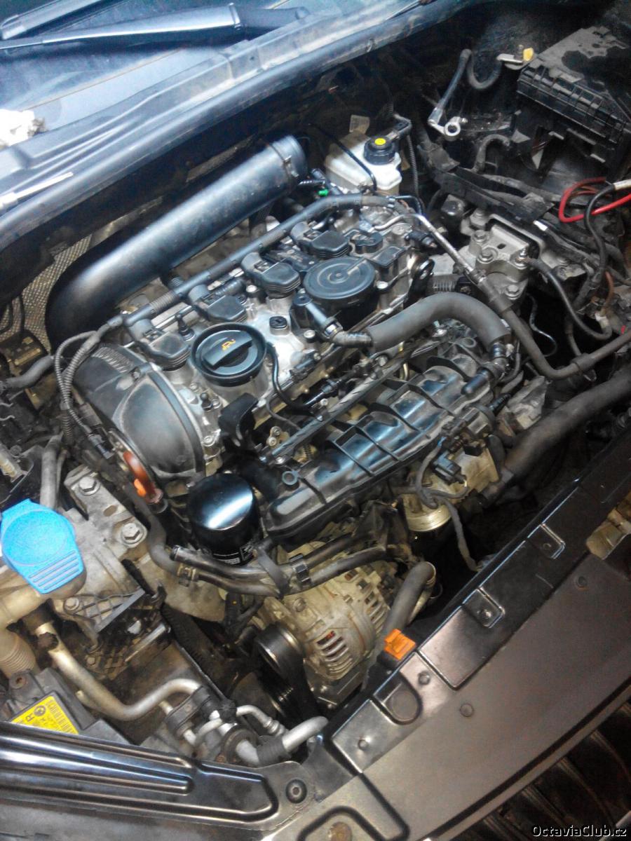

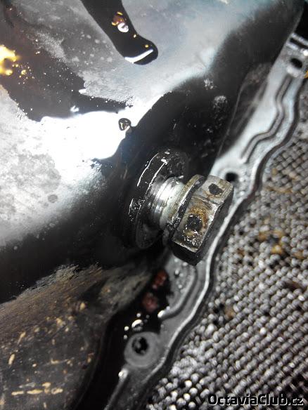

Tak a dneska Jura zacal kutit 4x4 TSI a podle toho co videl neprichazel z udivu.... zatim sem nahazu fotos a jak mi to zaraferuje, dam sem i popis, ale asi je to masakr... strhane srouby sani, nedotahnute veci, nezapojene, sroub olejove vany byl v takoveto poloze, podle tmelu uz se v tom nekdo vrtal, ach joooo to nebyl LORENC, ale debil... :( :( :/
Dale nechapu co kdo delal s velkym odlucovacem oleje... a tlakovve cerpadlo bylo nedotazene...
