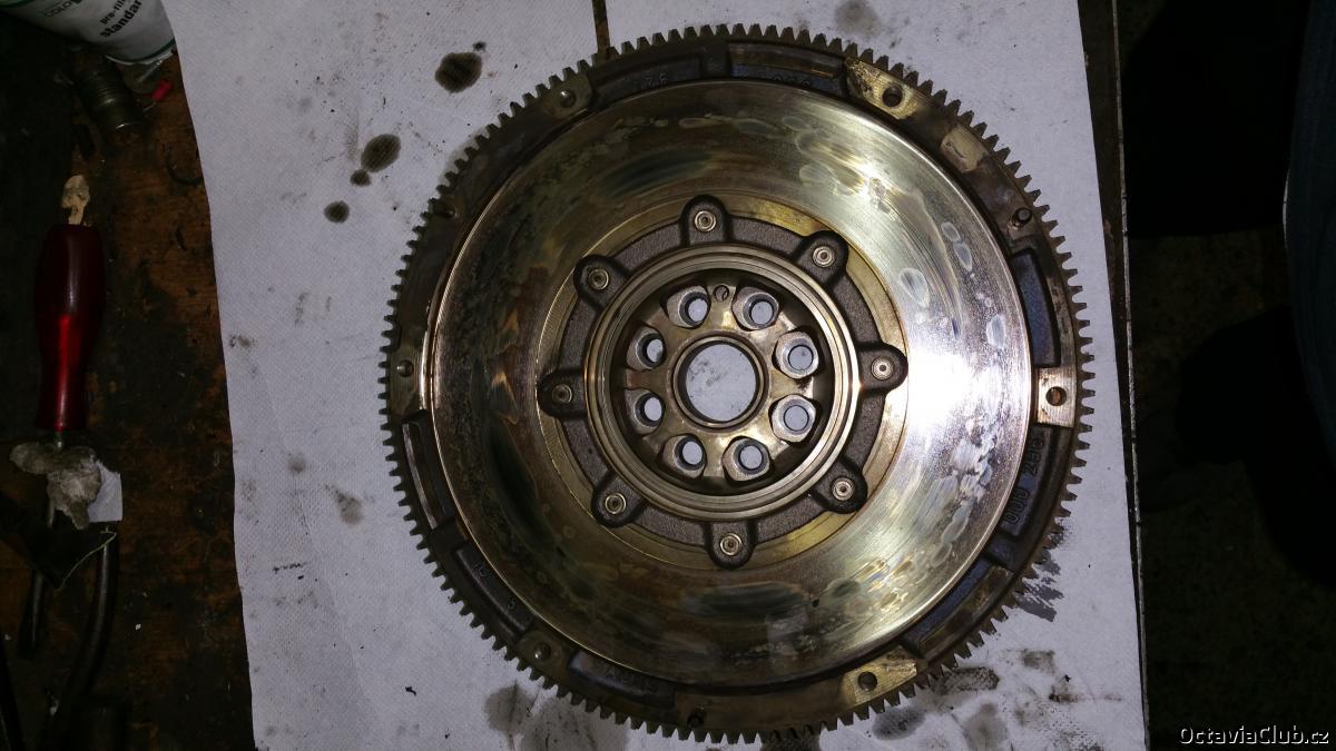

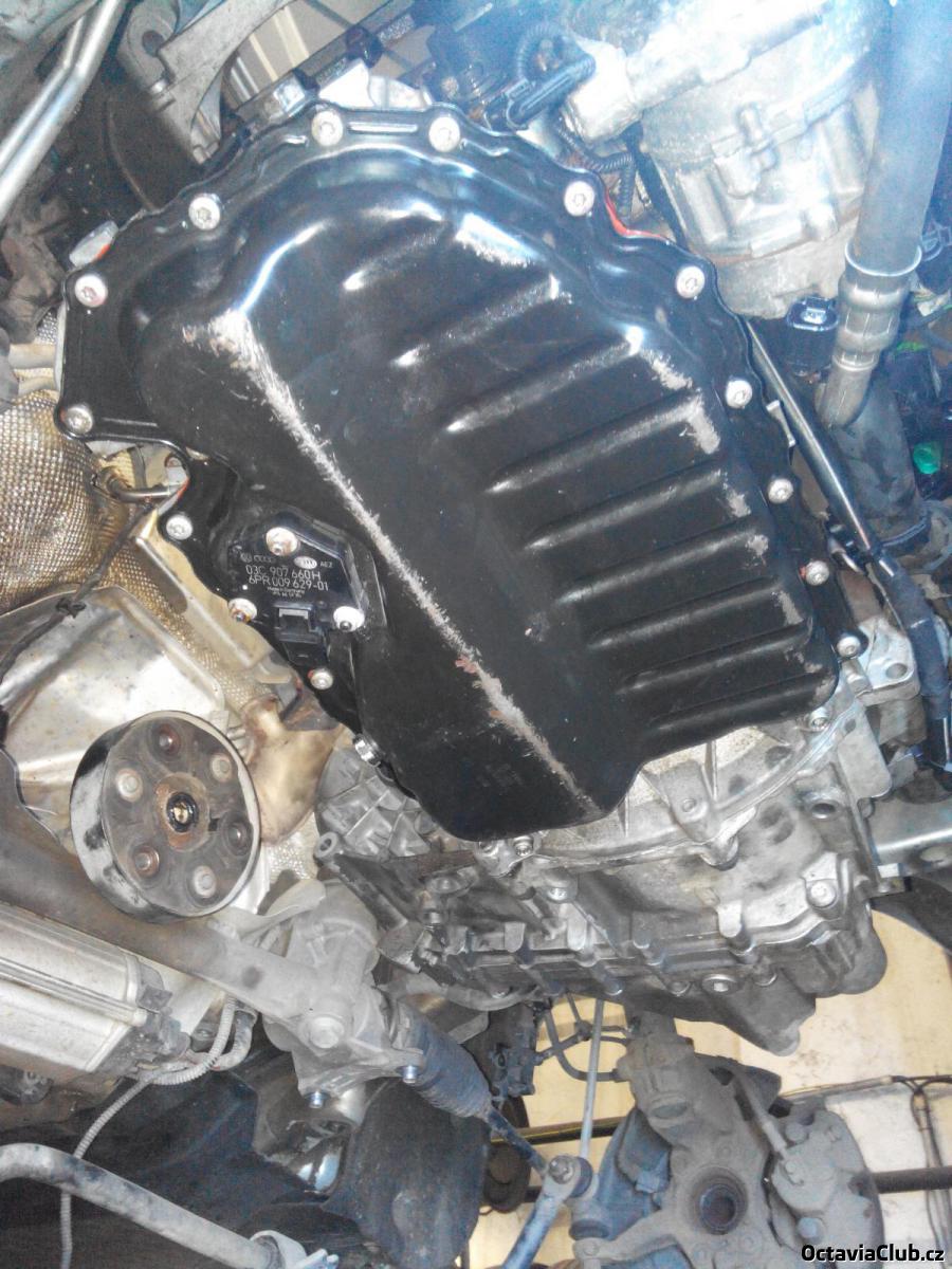

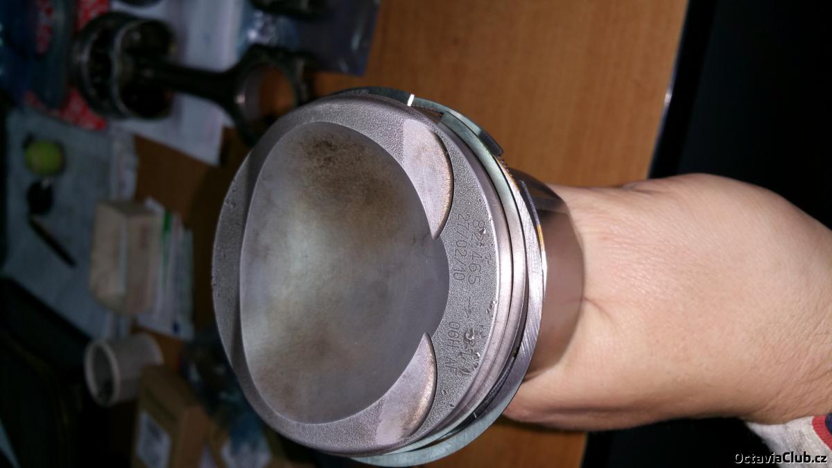

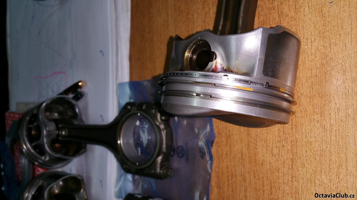

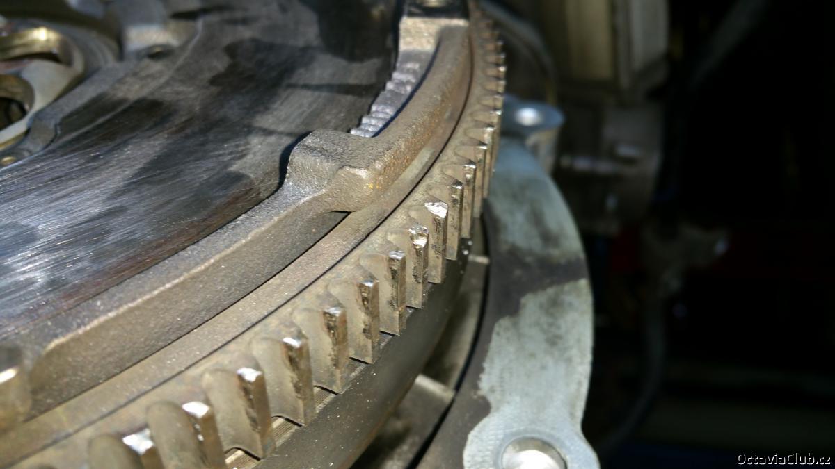

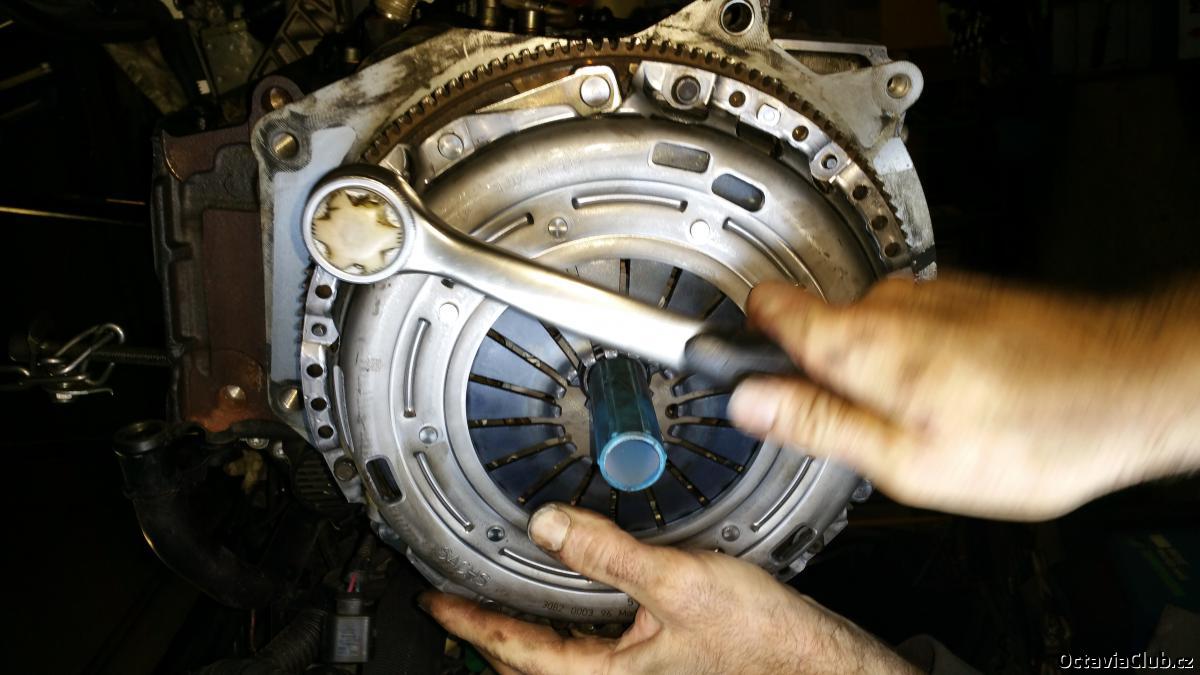

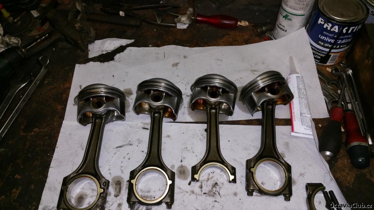

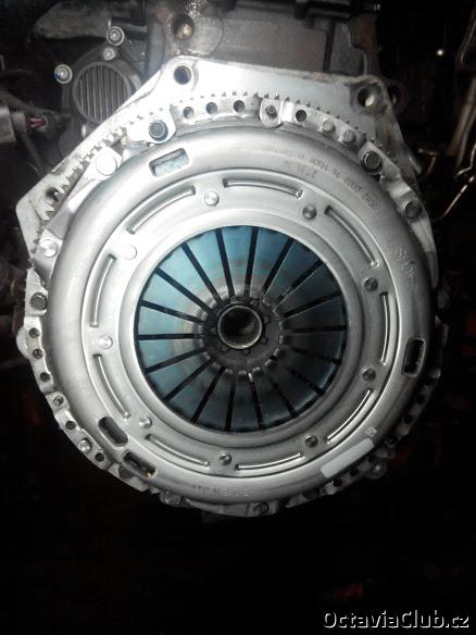

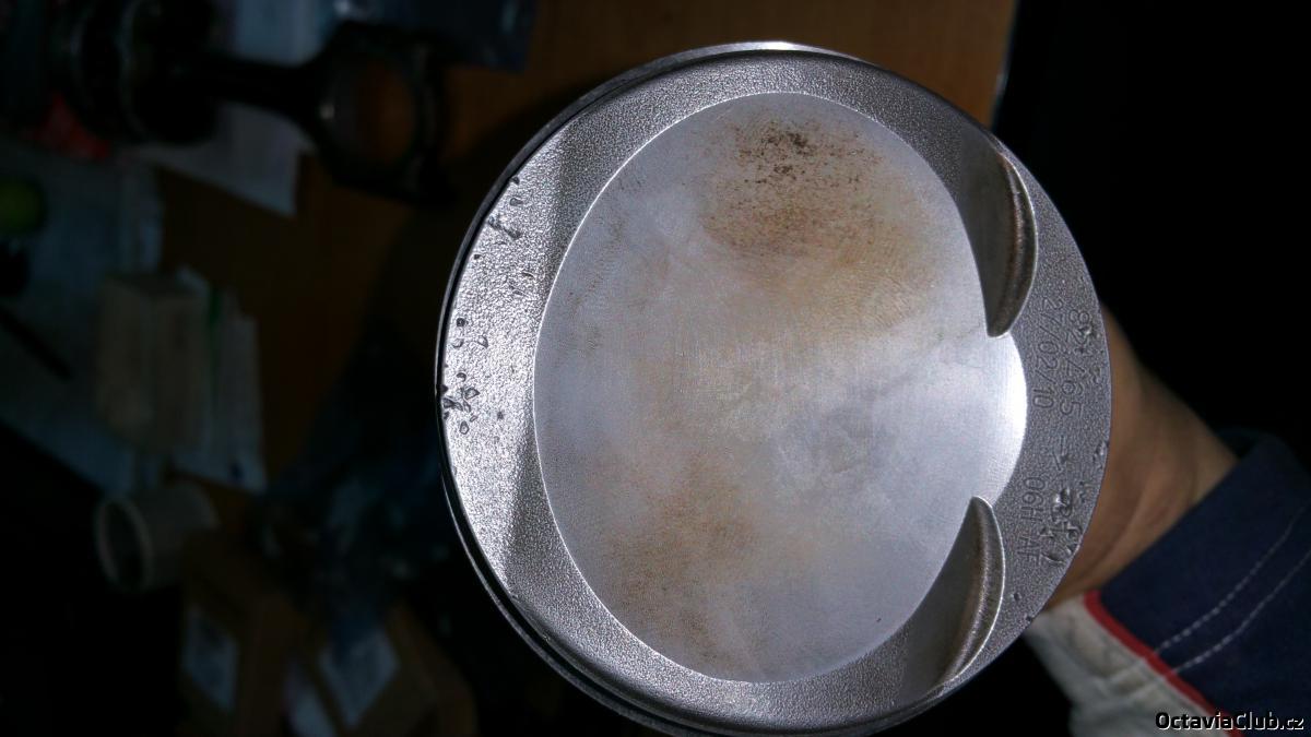

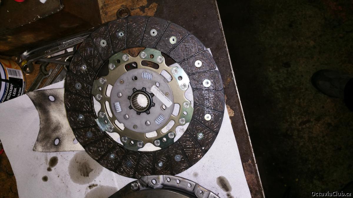

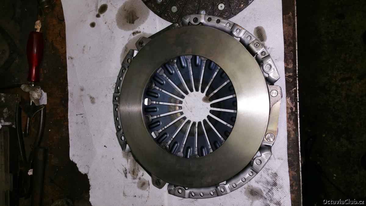

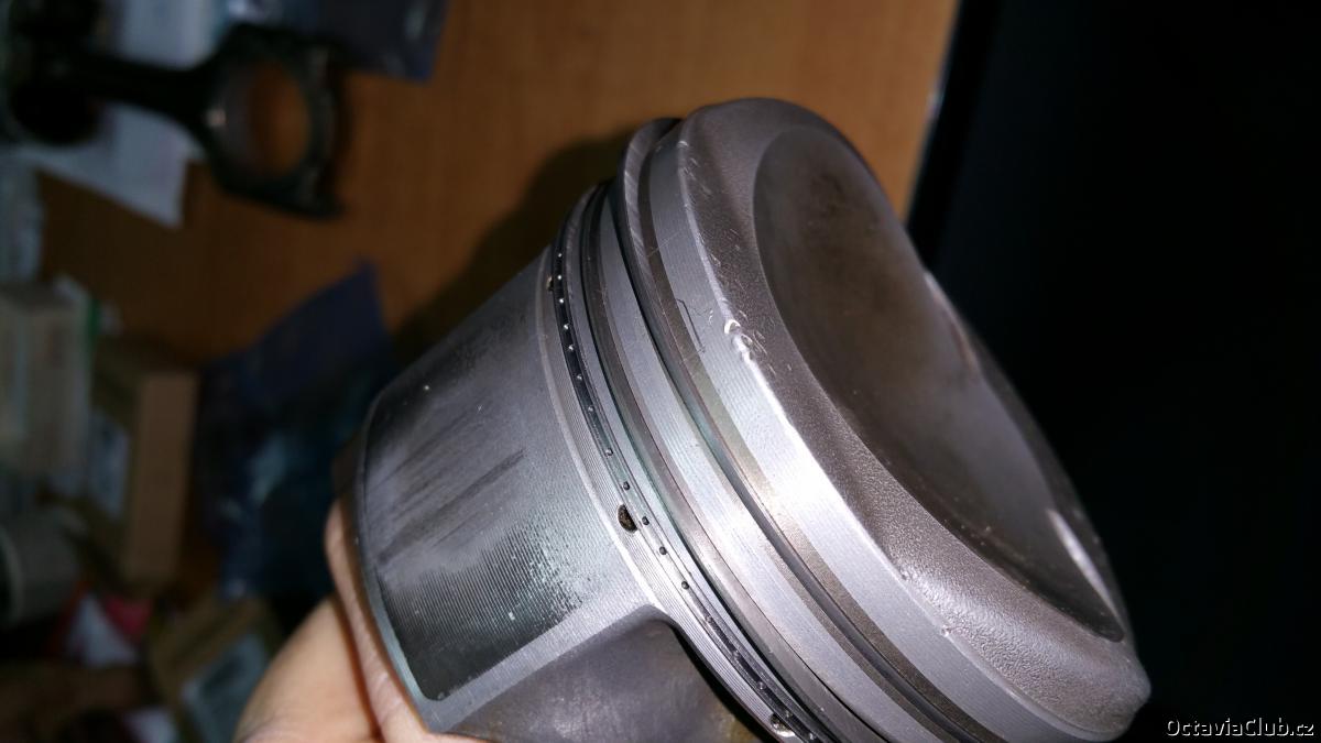

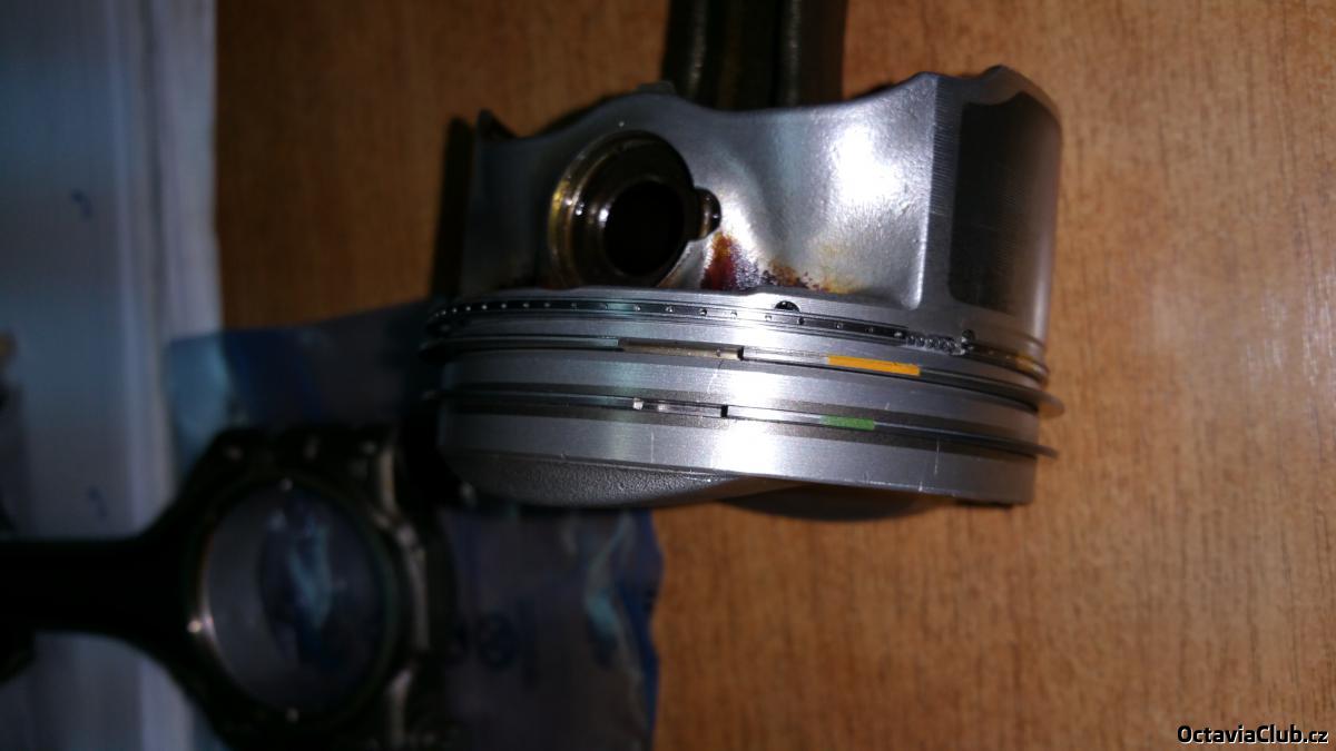

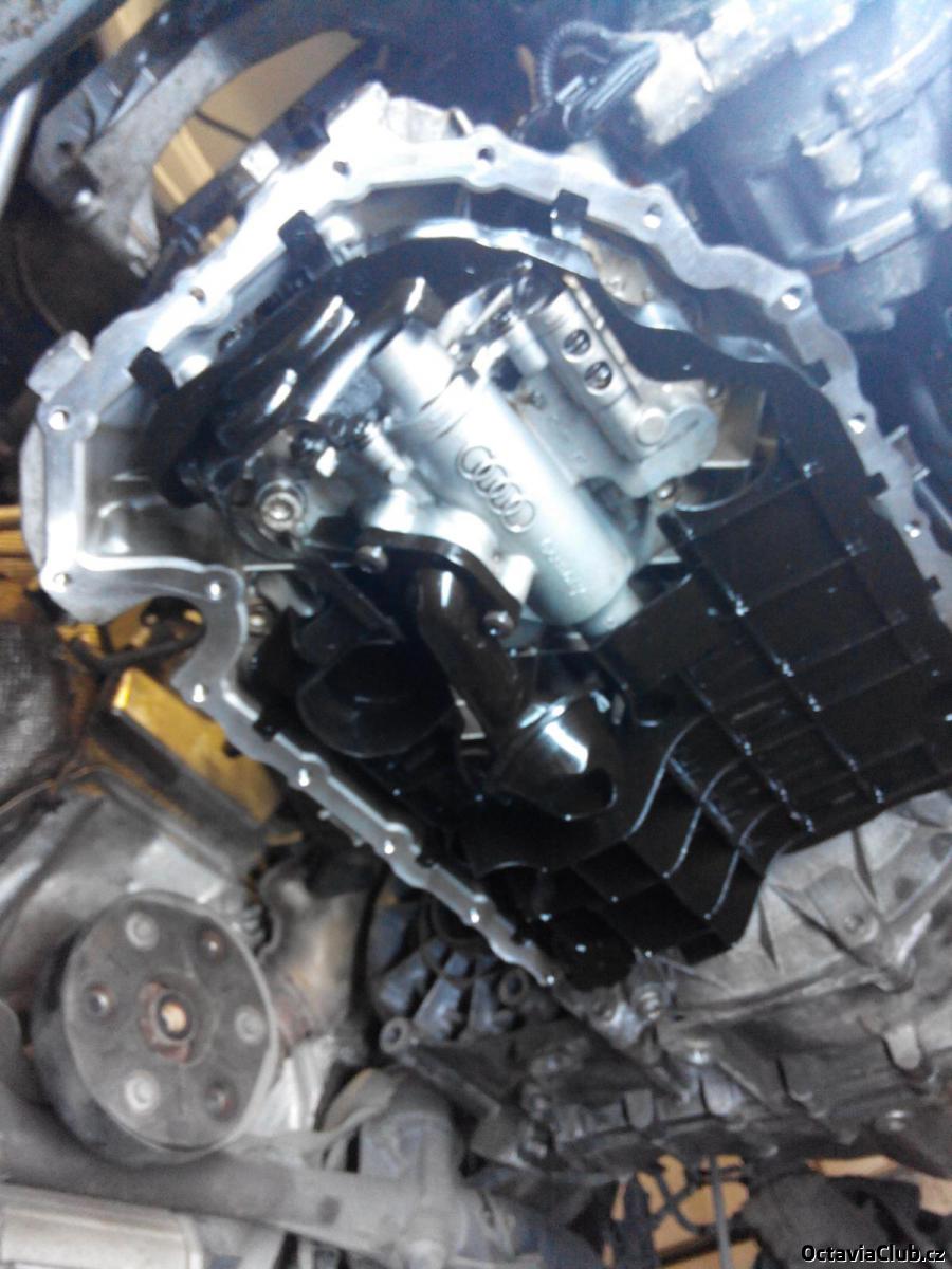

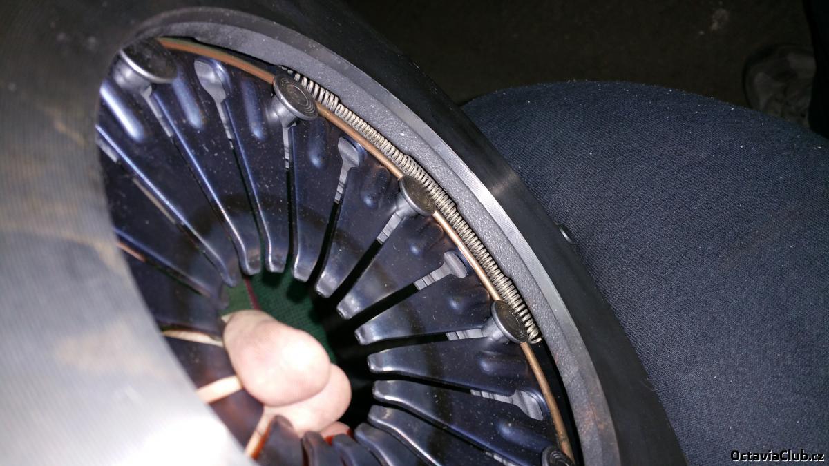

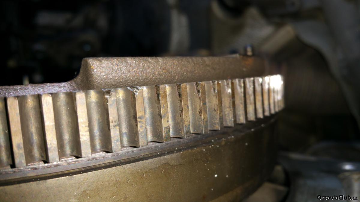

Tak a kdyz se dari, tak se dari... dneska seskladany pisty a co nevidel po vycisteni... treti pist uz neco na sve ceste potkal... malinko domlaceny... dali se kruhy a narvali pod tlakem do auta... zadelal vrchni dil olejove vany a zalepilo se gufero mezi motorem a prevodovkou... ocistila se dvojhmota... trochu vybrousila a prodelala na auto... Koupil se new set pritlacaku, spojkoveho loziska a lamely... pripravili jsme prevodovku, dal dvojhmotu a jak dava pritlacak neco je spatne... je nakrivo, tak nic dolu a znovu na auto a zase krivo... neco je spatne a jak jsme ho sundali hned bylo jasno... vadny kus... prekazi tam nejaka pruzina... ach jo a to dneska mela byt povesena prevodovka a veci okolo... zdrzeni, ale snad se to do patu stihne...
PS: jinak i hlava podle sprav od fi. Pavlicek byla uplne KO... rovina, gufera a vsechny voditka ... a predelavalo se ulozeni vacek, podle opravene vacky... masakr... :( co mam info.. zbrousit horni a dolni plochu hlavy , horniho krytu, udelat kulate diry na vacky, nejak to opracovat (zaskrabat) a v neposledni rade odstranit ryhy na vackach...

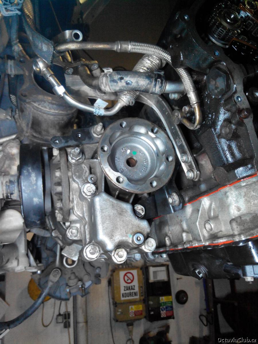

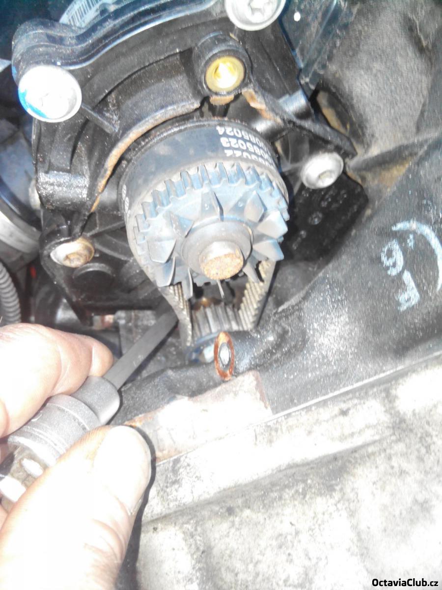

Povesena prevodovka, rozvodovka, kardan a rozdelana vodni pumpa a ceka se na hlavu... zitra se na tom musi maknout a dodelat to...
Zitra hlava, sani, vodni pumpa, rozvody... Radeji jsme dneska koupili new gumicky na prechod vodni pumpa a vymenik voda, olej... meli to za sebou
