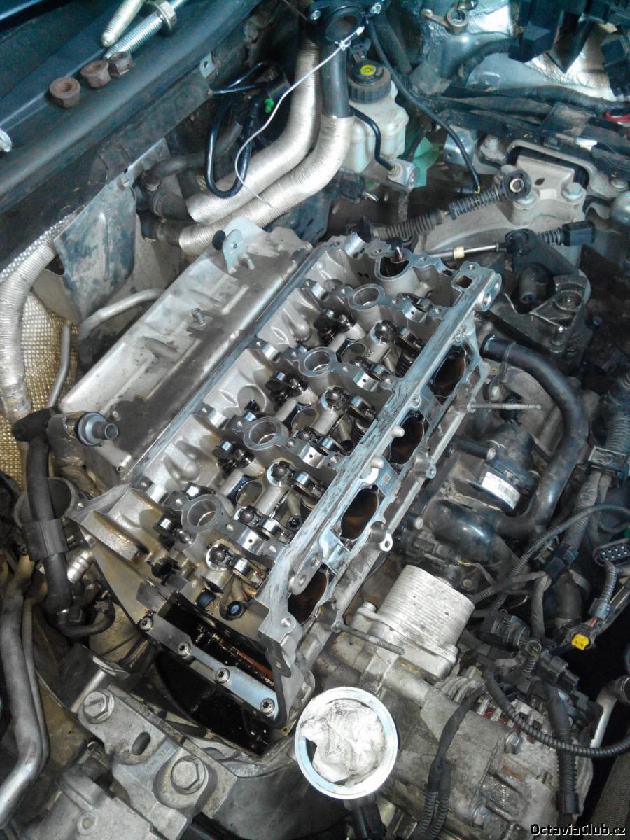

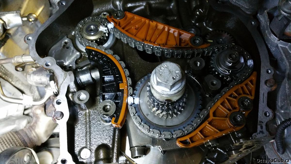

Ani ne... klasika... 4 srouby na sani strhnute, daji se tam heligo vlozky a bude to ok, tece vodni pumpa je ko , musi se kouit new nejakou sezene, hydraulicky napinak je typ N musi se koupit new typ K a tim padem radeji i ten zbytek , retez, listy, gufero...sroub na oleji se udela bud abnormalni rozmer nebo zase heligo... ale to je o dohode...

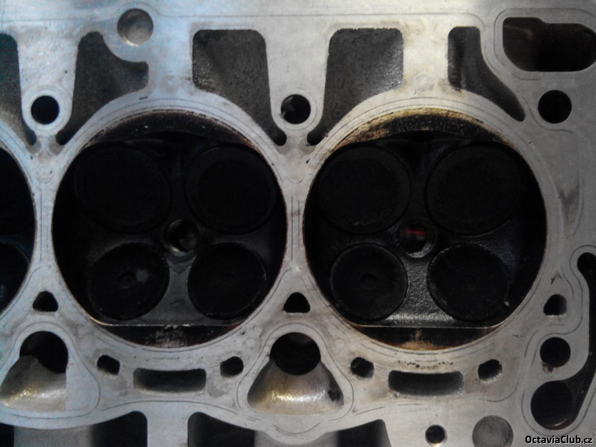

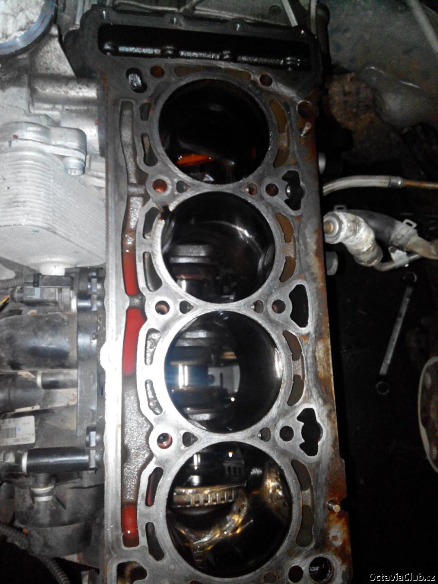

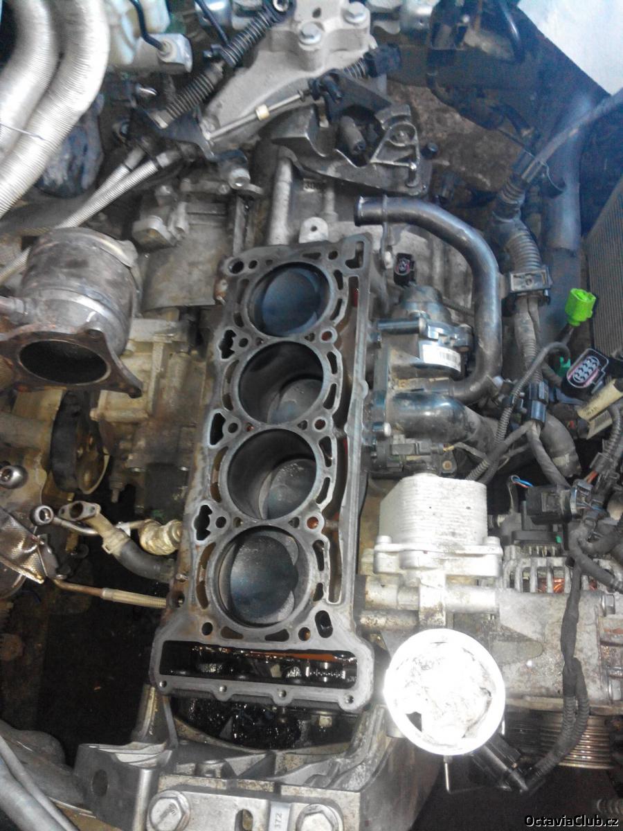

Tak a dalsi report z 4x4 Octavia 2... sundana hlava a pripravilo se to na sundani prevodovky... ve odstrojeno aby pres vikend a v po dali spravit pisty a hlava...

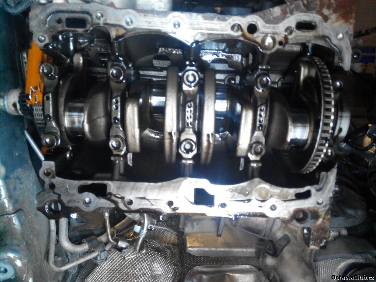

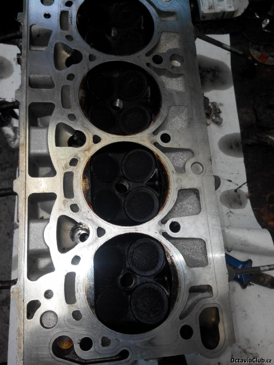

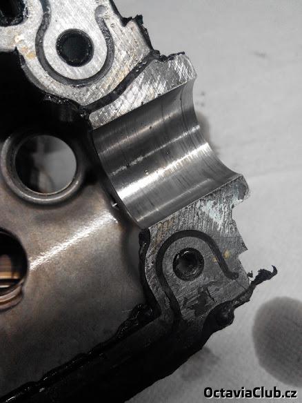

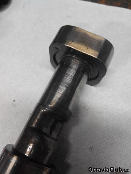

Jak se kouknete na vacku a ulozeni vacky tak je poskrabana jako svina... auto asi dostalo dost zabrat nebo nekvalitni olej... Hlava se da k pavlickovi a uvidime co s tim udelaji... Je moznych vic variant jak to dat dohronady uvidime s cim prijdou..
A jak může být klasika stržený šrouby na sání? zapřičiněno špatným utahovacím momentem? Proč někdo vůbec demontoval sání? :unsure:
když děláš vodní pumpu je jednodušší sundat ssání.máš tam vic mista jak se mrcasit pod nim (myslim že je to i v origo postupu) je to jen pár šroubu.no a při dotahování to někdo přetahne :wacko:
Ps : tady nevim.pumpa je na vyměnu (teče) a šrouby stržené.rozvody dělané (snad 2X) otečkované fiksem asi šest teček dvou barev (a to jsou tam origo značky jak kjáva) a napínak s řetězem staré varianty.ach jo :wallbash:

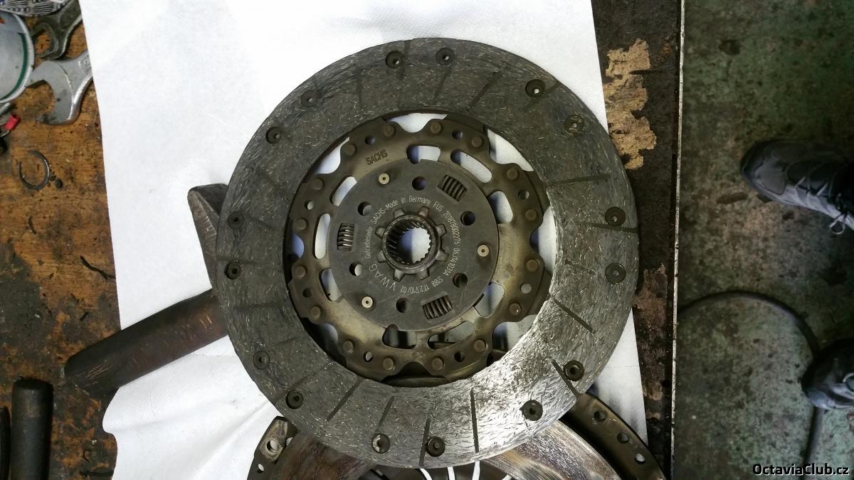

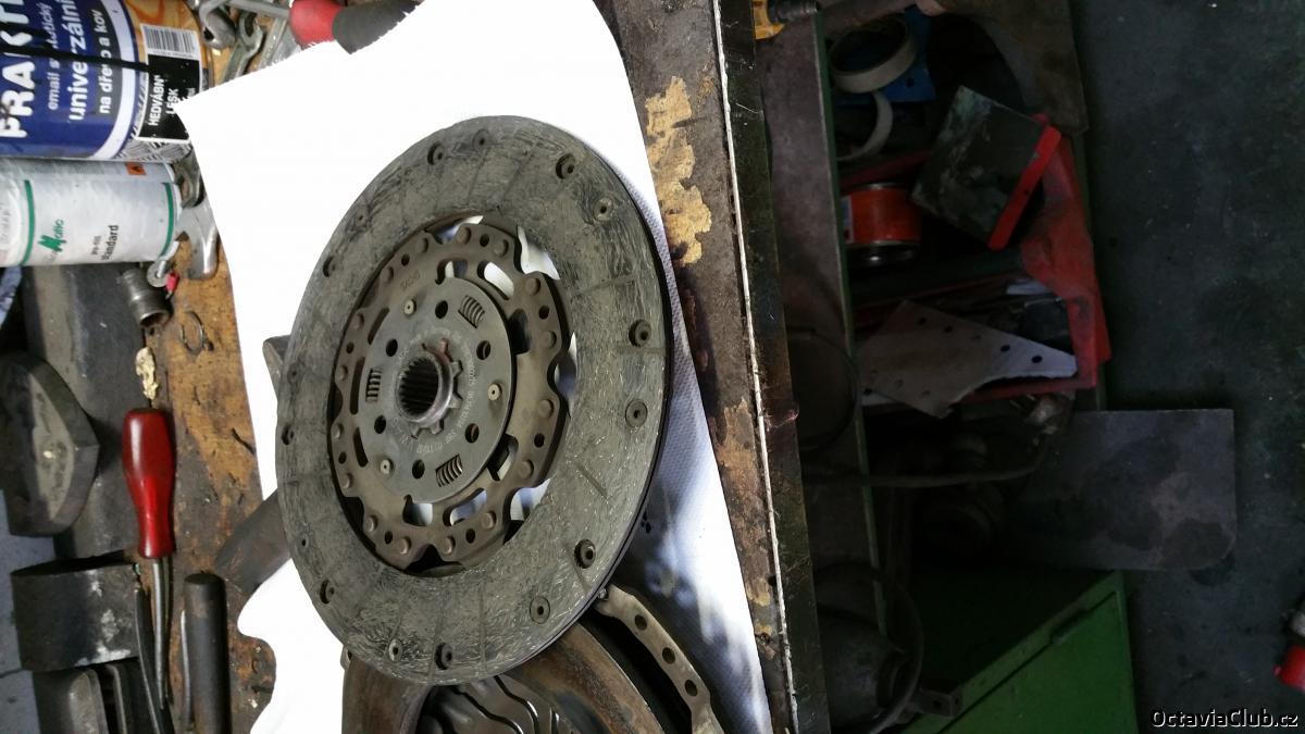

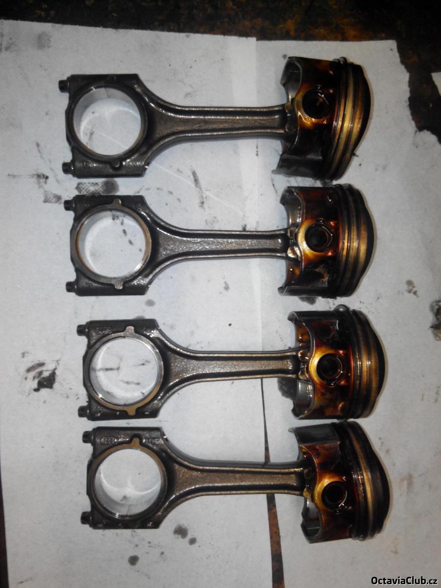

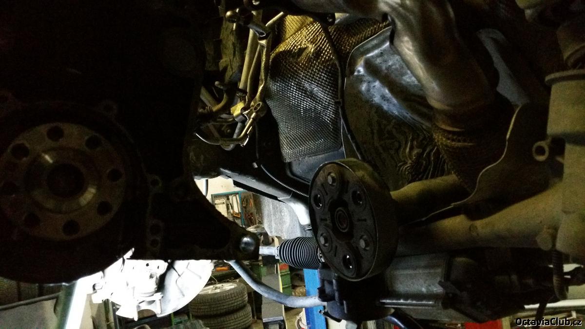

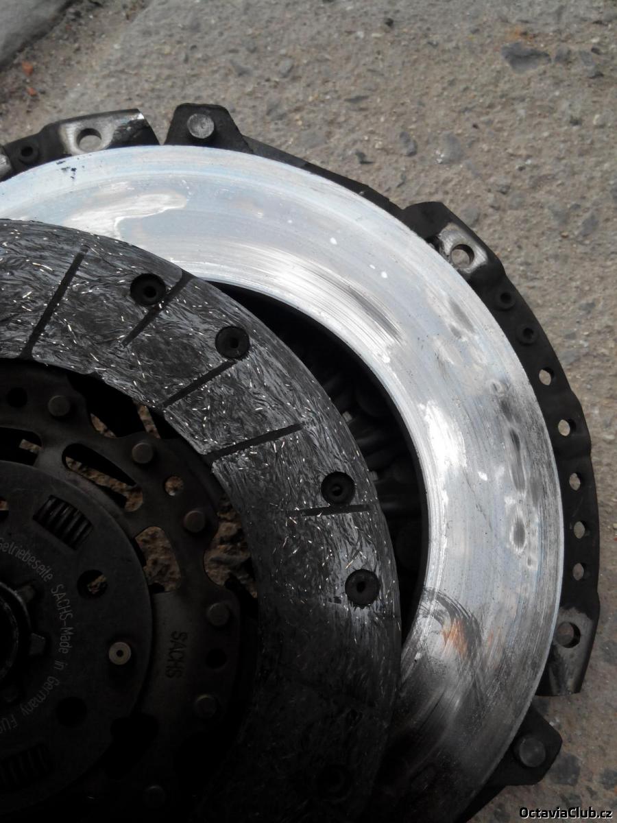

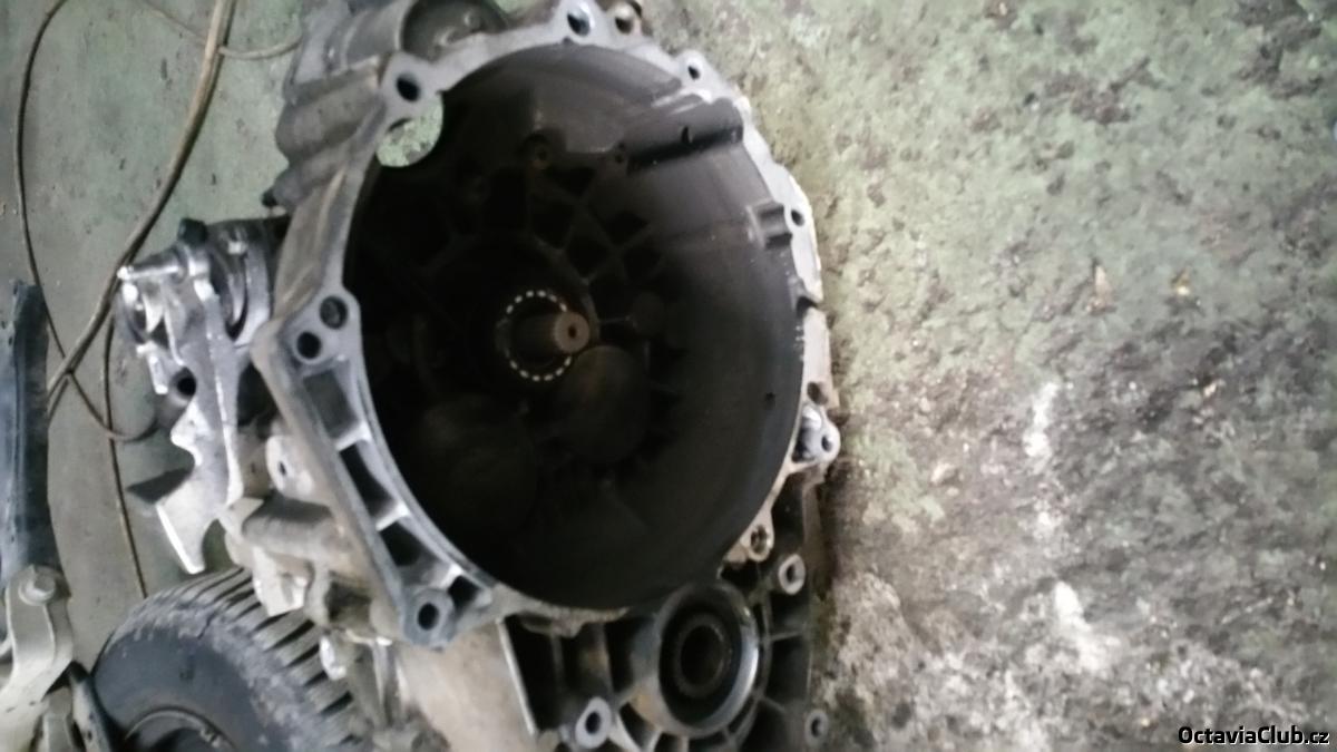

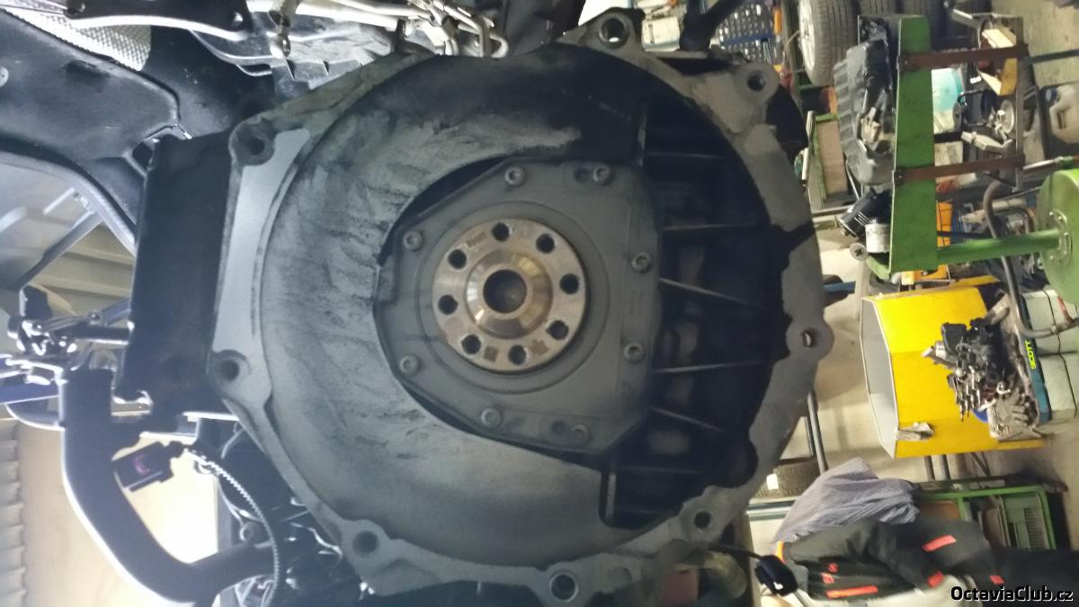

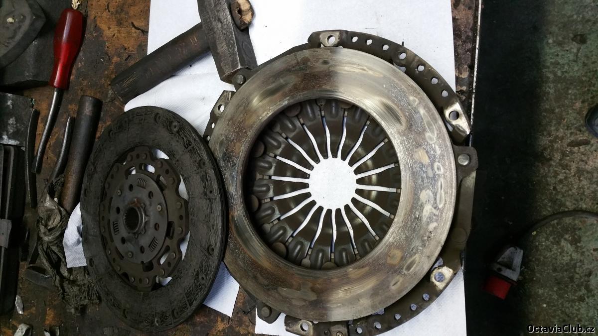

Tak dneska se trochu pracovalo... hlava se dala dolu a poslala na opravu, turbo, vyfuk, rozvody ( na rozvodech byli asi 4x ruzne tecky i barevne :) :) a pritom na retezu jsou barevne oznacene pozice :) :)) Nechapu, my si je jenom zvyraznujeme bilou, aby jsme je lepe videli :) ... Dale se sundala rozvodovka, kardan, prevodovka a co na nas vykouklo ... viz foto ... totalne spalena spojka a uplne kaput spojkove lozisko... uz resime new pritlacak, new lamelu a hydraulicke lozisko :( ... Z naseho pohledu se na toto auto bude kupovat dost novych veci, ale majitel je rozumny a chape ze davat pri takhle rozdelanem aute, spatne dily je hloupost...Bude to sice stat dost penez za material, ale aspon bude mit pokoj... (auto koupeno pred mesicem, jestli se nemylim :( :(.... Hlava se spravi, o to se postara Fi. Pavlicek, spojka, pritlacak, lozisko, komplet rozvody, vodni pumpa...

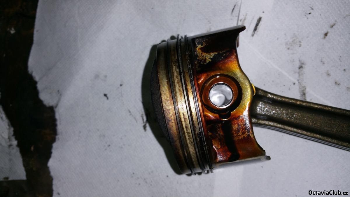

Je zajimave jak pri teto spotrebe oleje je ten motor namazany... skoro zadny karbon... :)
PS: kouknete na tu spojku... masakr

Jasně, to byla jen řečnická otázka, ale co mě zaráží - díky spotřebě oleje byl furt dolívaný nový olej a tím je v motoru i míň karbonu a je v zajímavé kondici, ale Fido, jakto, že je tak teda vydřená vačka a její uložení, když tam šel furt novej olej? Není špatný čerpadlo, nebo se tam dolíval shit?
No neznam historii auta, ale jestli nekdo z drivejsich majitelu prdel na vymeny a prejizdel je, tak od toho muzou byt ty ryhy... jak to zacalo zrat olej, myslim motoru neublizo v take mire jak ty intervaly.. ale je to jenom moje domenka... Jestli je spatne cerpadlo, prvni co by odeslo je turbo... to je ok... a ohledne toho cerpadla, po startu by dlouho trvalo nez by se natlakovala hlava a to by bylo docela slyset... zde tento projev neni...
