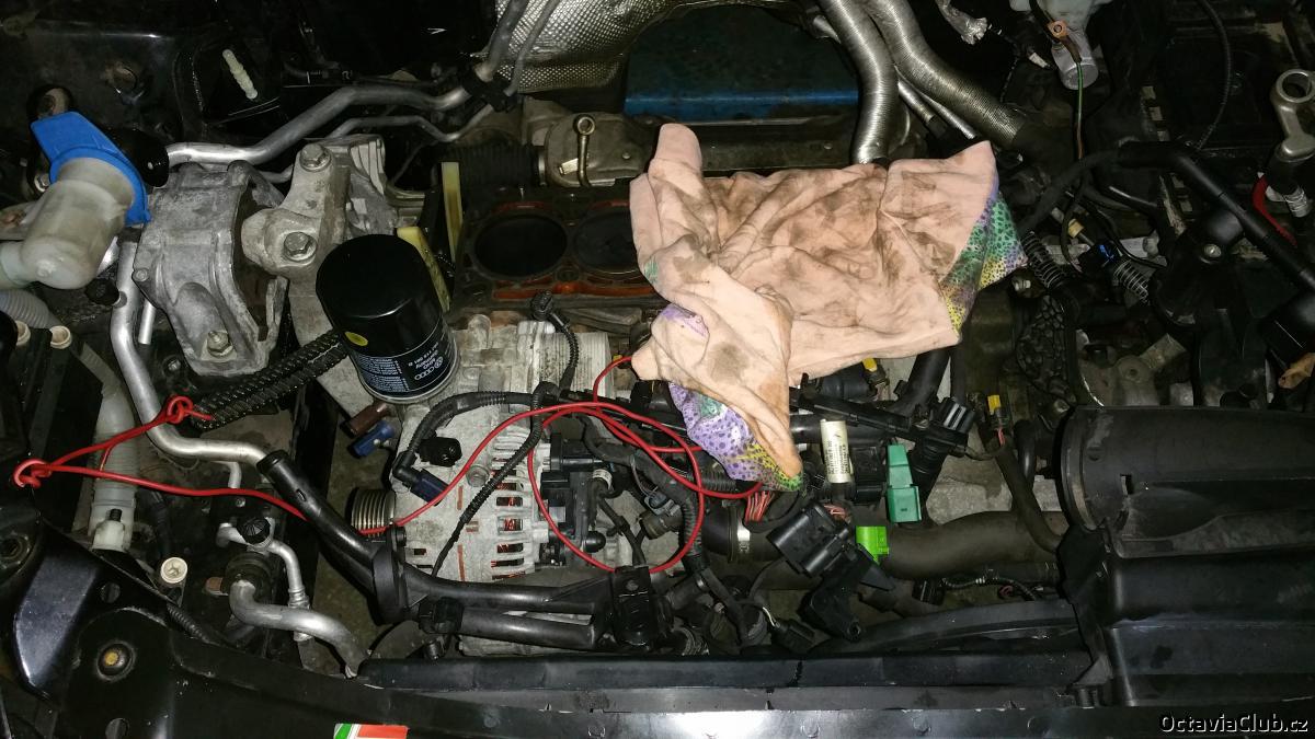

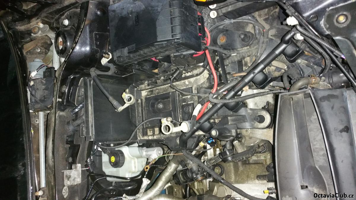

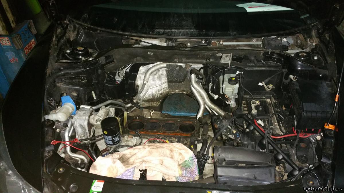

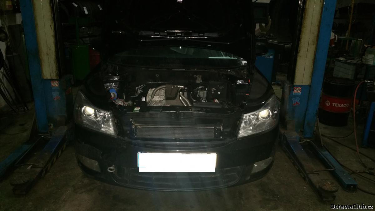

Jinak mame dalsi Tsi na go... Foto pozdeji... Auto ma trochu smulu, podpaleny ventil a ulomenou svicku na 1 valci... Hlavu sundali v autorizaku, ale chteli 30 tkc jenom za opravu ventilu a zpetnou montaz... Majitel, ale pujde jinou variantou... Trochu drazsi, ale podle mne rozumnejsi... Foto a popis prubezne... Zitra se hlava odvazi na go k pavlickovi a postupne se bude rozdelavat zbytek..

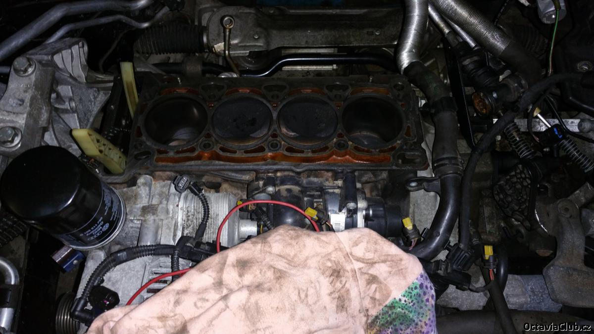

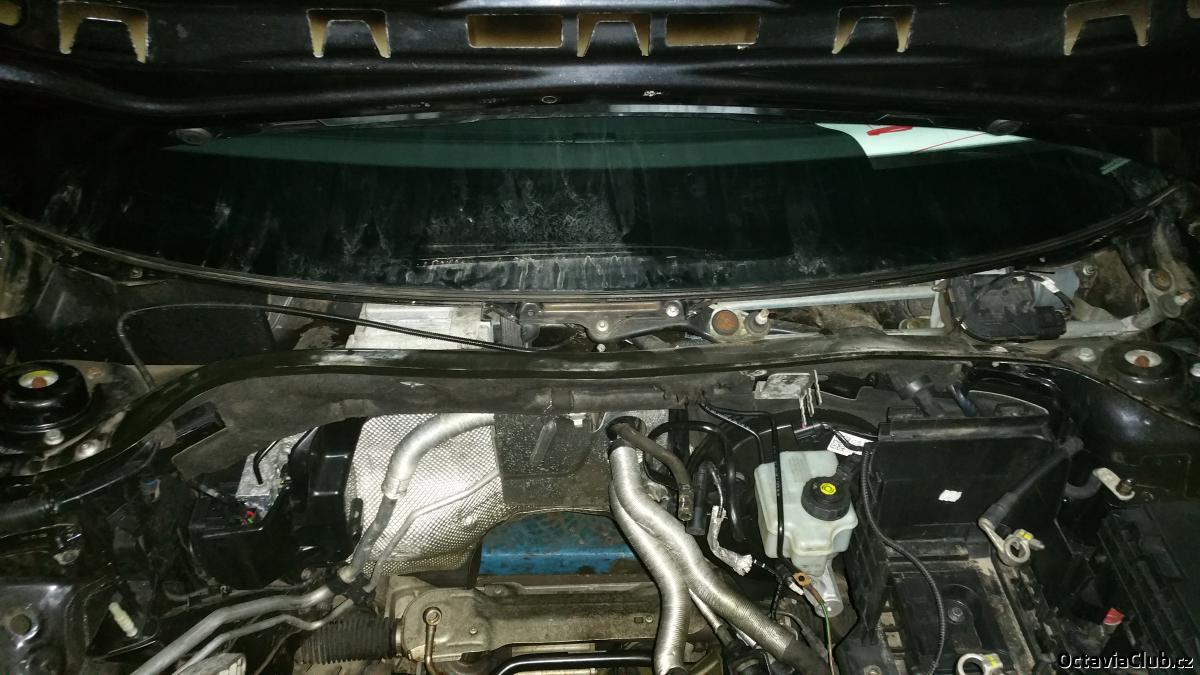

Tak a dalsi TSI na opravu, jak uz jsem nekde referoval... Pan ma tu smulu ze se mu po koupy podpalil ventil... Co mne zarazi a Juru taky je zpusob a provedeni sundani hlavy v autorizovanem servisu... Asi maji jinou DP na sundavani hlavy... Viz napriklad nesundavali vubec bocni dekl na rozvody, listy atd... Dale nevime proc sundavali torpedo vcetne steracu???? Nejak nechapem...

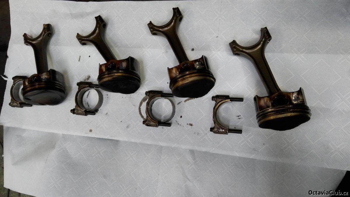

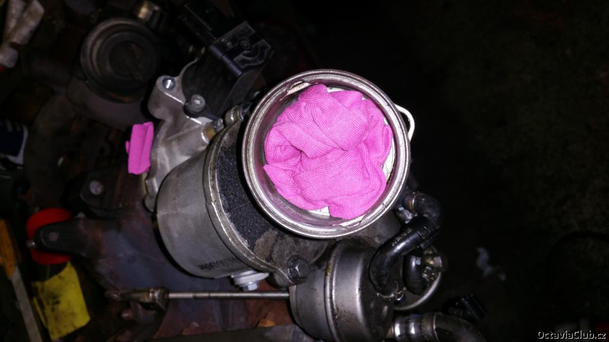

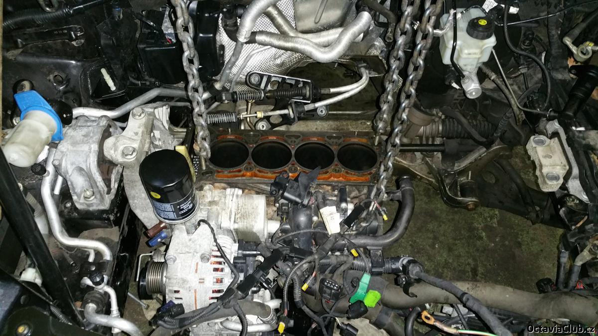

Auto se zitra odstroji a zacnou se dolovat pisty... Hlava, turbo a sani je jedena velka hromada... :( :( ach jo...
2016-01-25 13.33.12.jpg2016-01-25 13.33.22.jpg2016-01-25 13.33.39.jpg2016-01-25 13.33.55.jpg2016-01-25 14.15.29.jpg2016-01-25 14.15.35.jpg2016-01-25 14.22.54.jpg2016-01-25 14.23.00.jpg2016-01-25 14.23.05.jpg2016-01-25 14.23.13.jpg2016-01-25 13.33.31.jpg

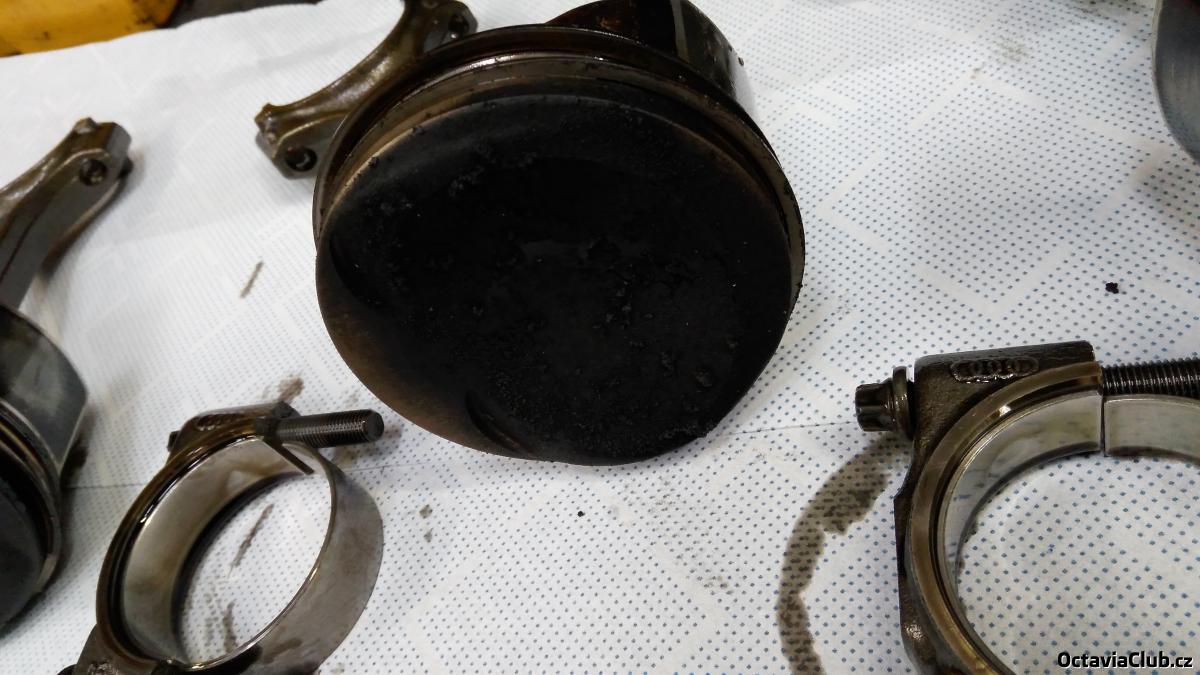

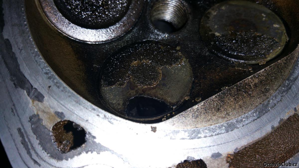

NE necistili... muzou byt dva zpusoby co se tam stalo... praskla svicka a poskodila ventil,... ztrata komprese a benzin pist vymyl... nebo opacne poskodil se ventil a znicil svicku a benzin pist vymyl...
Majitel se nechtel moc hadat z autorizakem a proto to skoncilo v Brne
Osobne se priklanim k prvni variante.... Autorizak dal za tepla svicku ta praskla a poskodila ventil... uvidime jak jsou na tom ventily az se ta hromada (hlava, turbo a sani) rozdela...

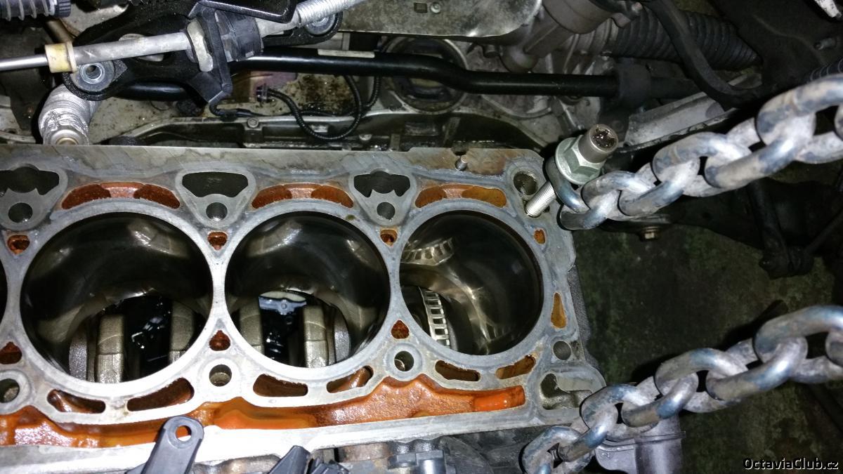

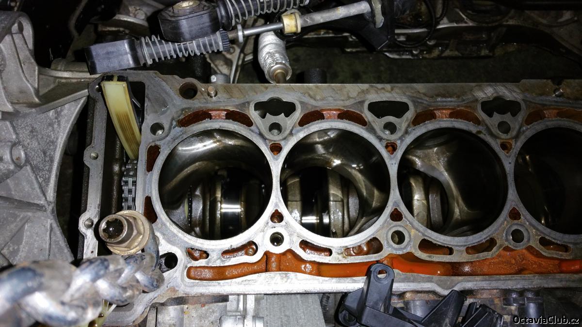

No vcera jsem zaspal, tak foto Olomoucaka az dneska...

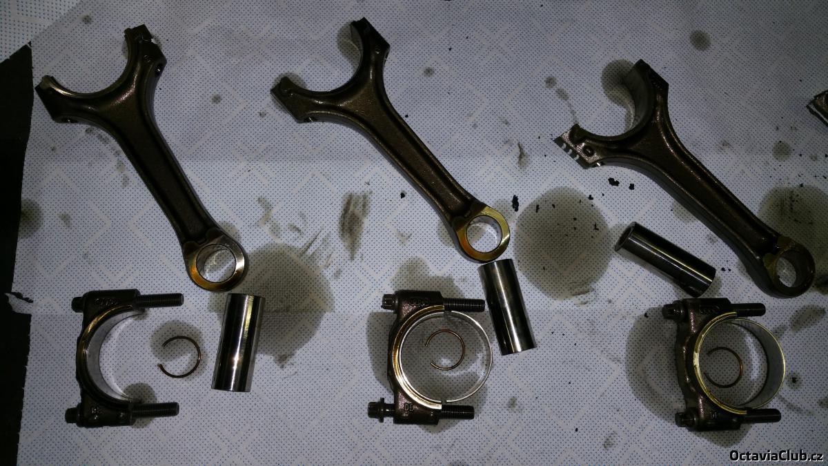

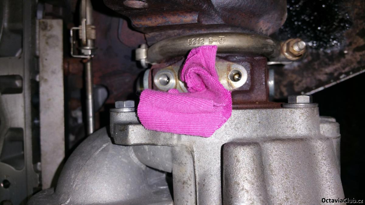

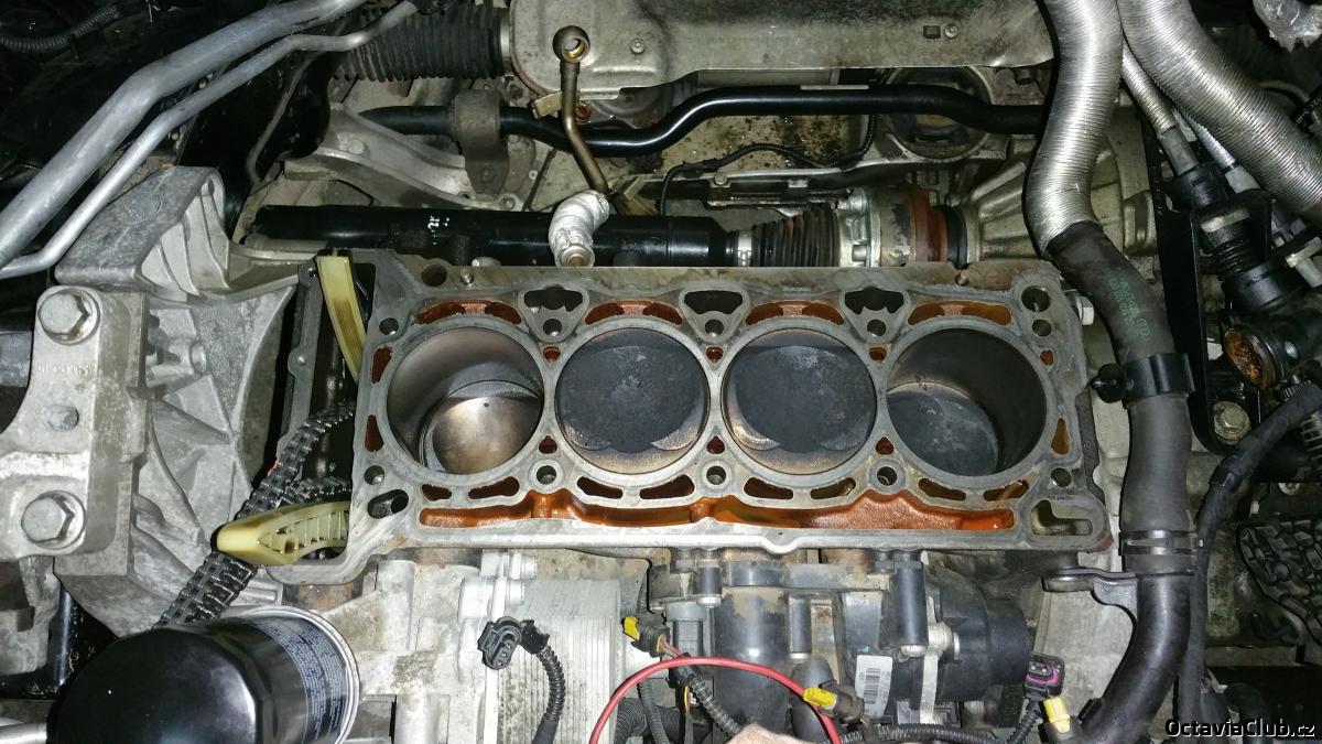

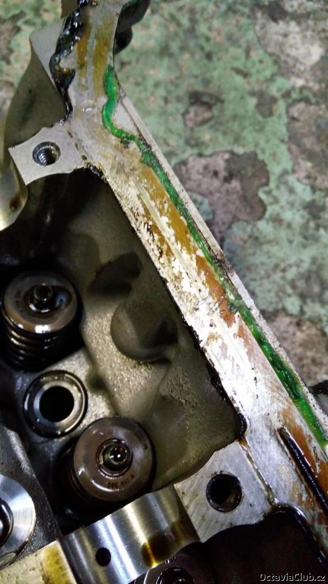

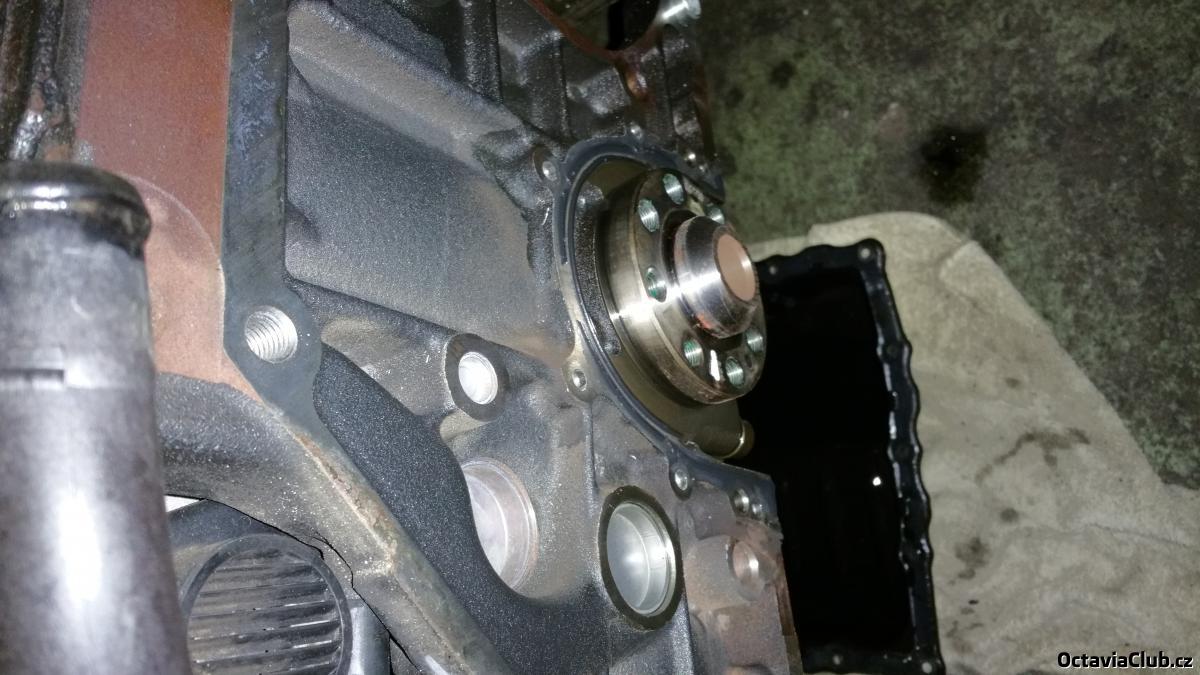

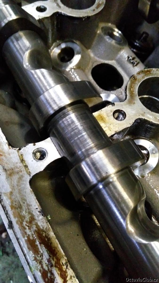

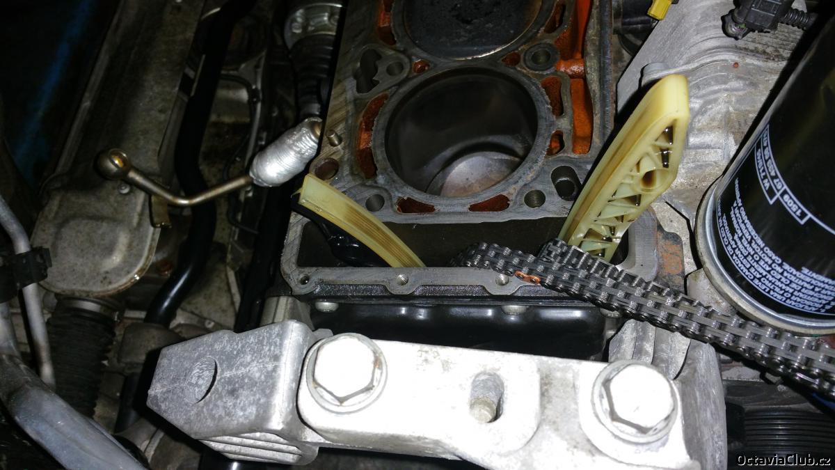

Tak rozdelano a ... vacky poskrabane jako svina a hlavne, uz se v tom nekdo vrtal... Na vrchnim viku jsou dve barvy tmelu (neda se to rozdelat bez sundani rozvodu)... Prvni tmel neocistili a druhy pouzili zeleny... Proc??? mozna potkane, mozna chteli resit vysokou spotrebu oleje ... nevim, ale divne to je... A dale mne zarazi zpusob provedeni, ale uz si zvykam :( :( Jak na tom je hlava, se dozvime az po prevzeti od Pavlicka, co tam bylo vse KO... Bude to zajimave...
A to se jeste nebavim a tom jak sundali hlavu v autorizaku atd...Jak jsem koukal na tesneni pod hlavou mne zarazila koroze mezi 1 a 2 valcem... Nejak jsem tomu neprikladal vahu a ted jsem to pochopil... To tesneni nekdo pouzil 2x... :(

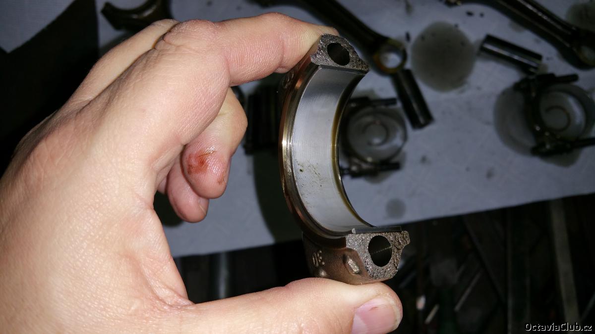

Jinak stiraci krouzky jako beton...

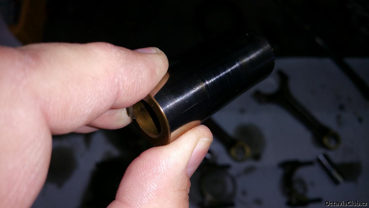

download_20160128_130439.jpgdownload_20160128_130447.jpgdownload_20160128_130441.jpgdownload_20160128_130445.jpg
Naslo se par vyjimek, ale skoro na kazdem byla nejaka blbost... Kdyz jsou to sroubky, neco nedotahnute atd..., tak to jde, ale jak nekdo zanedba nebo nedodrzuje technologicke postupy (nesunda stary tmel atd...) je to na pikacu... Ono neni to o tom, ze strasime majitele, to ne, jenom popisujem veci na co narazime a co si o tech vecech myslime... Ne vzdy musime mit pravdu o tom zadna ... :) :)
