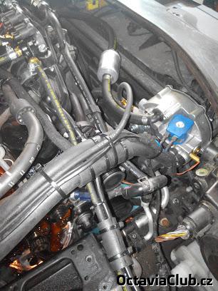

Vcera jsem nestihl postnout foto, bo jsem usnul a Jura mi je stejne poslal az vecer...
Auto Svycar: dneska posladane (hlava, turbo, pooloosy... atd ) vrni pekne, jeste se dodelaji nejake pikacoviny a pujde na vymenu oleje a nastaveni DSG... potom Geoska a trada do Svycar....
2016-01-11 16.57.31.jpg2016-01-11 17.05.08.jpg2016-01-11 17.31.12.jpgIMG_0149.JPGIMG_0150.JPGIMG_0151.JPGIMG_0153.JPGIMG_0154.JPGIMG_0156.JPGIMG_0157.JPG

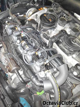

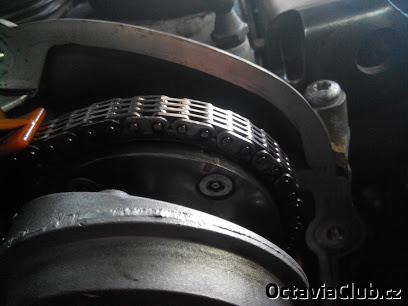

A druhe auto: Seatik... rozebran na prvocinitele (hlava turbo, pisty a atd...) a hlava a pisty odvezeny na modifikaci... ( ve ctvrtek si ma pro to dojet)..
IMG_0142.JPGIMG_0145.JPGIMG_0146.JPGIMG_0147.JPGIMG_0148.JPG2016-01-12 15.20.52.jpg2016-01-12 15.39.57.jpg2016-01-12 15.40.06.jpg
Majitel stale resi duvod vypaleni vacek (olej Castrol) jsou tri varianty mozneho duvodu
1. Spatny olej
2. Spatny servis nebo spatne vymeny po 15 tkm
3. Maly tlak oleje ( ten se bude merit po montazich... Hlaska o malem tlaku oleje neprobehla...
Tak jsem zvedav co se potvrdi...
