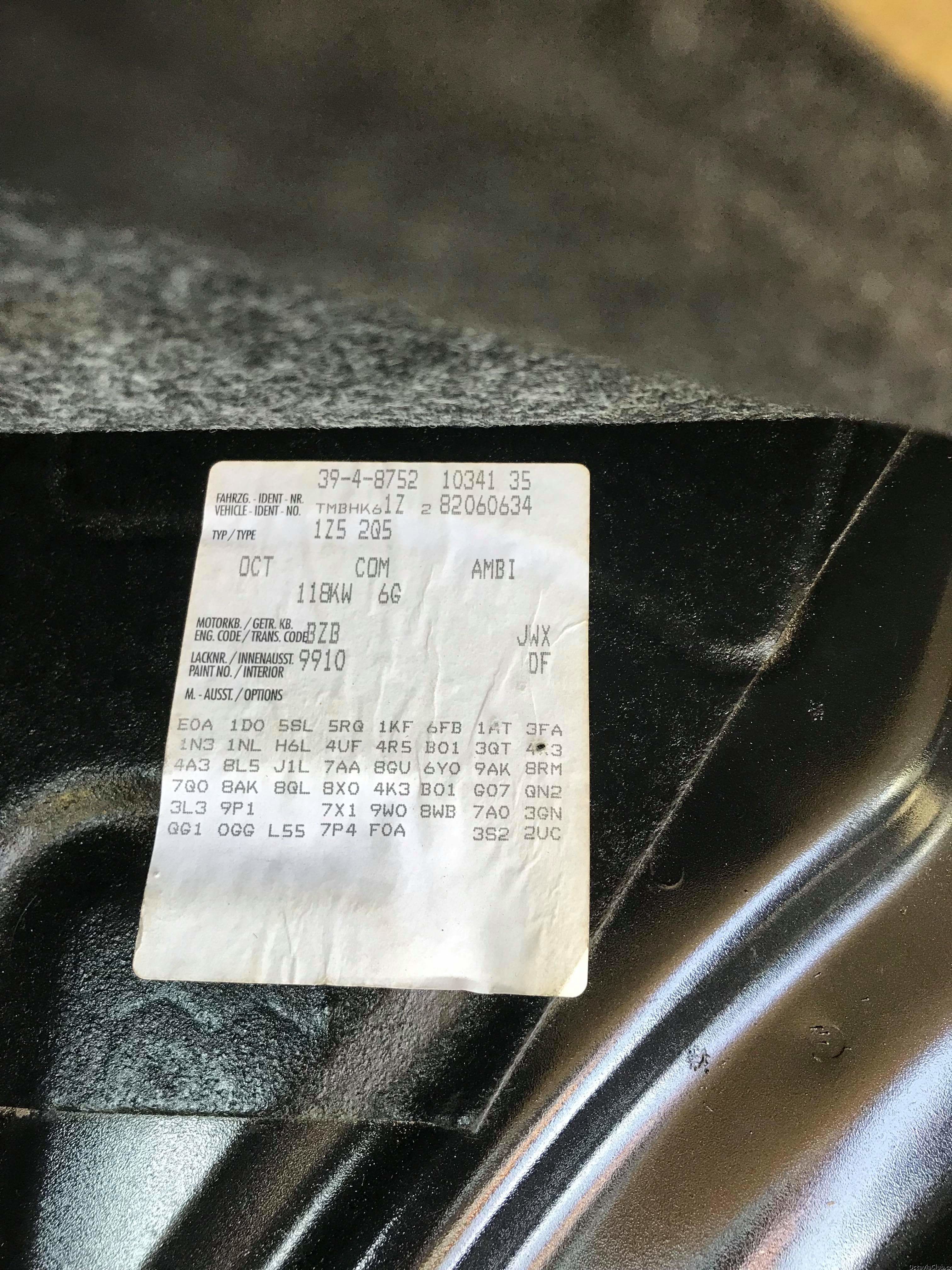

Dobrej, no koukal jsem na příspěvky ohledně motoru 1.8tsi 118kw a nevím,nevím. Mohu koupit Skodu octavii 1.8 tsi 118kw  rok 2008 tech. uvidím zítra najeto 110tk od velmi dobrého kámoše jeho tchýně zapomněla dolít olej takže to zadřela. Tím pádem to je motor CDAA když musela dolévat mezi intervalama. Jejich mechanik se jich ptal ,jestli si to chtějí nechat a nebo prodat podle toho se orientovala cena opravy. Vybrali si tu dražší opravu. Už jsem s tím autem jel vypadá to že po opravě motor šlape je tichý a žádné nežádané zvuky jsem neslyšel. S autem jezdí ale jestli papá olej nebo ne to zatím nevědí. Mám tady fotku o tom co bylo provedeno na tom motoru.   Zajímá mě jestli do toho mám jít nebo ne. Nechtěl bych řešit nové GO motoru po pár tisích a ikdyž je to staré auto tak je pro mě furt dost peněz. Tědka mam 1.8 92kw AGN a na motor při 270tk se ani nesáhlo. Vím co tam bylo montováno jen co je na obr. Děkuji za odpověd
Ten rok auta/motoru bereš z čeho, z techničáku? CDAA mělo do OII nastoupit od 11/2008, což už je modelový rok 2009 i ve VIN. Na to pozor, pro typ motoru je nejlepší kouknout na značení na autě, na štítku na vrchním krytu rozvodů (pokud to někdo nesloupl nebo kryt neměnil) najdeš jak typ motoru, tak datum jeho výroby a výrobní číslo. Dál je typ motoru uveden na typovém štítku (černá nálepka na B sloupku u řidiče), na štítku nalepeném v kufru pod kobercem podlahy a ten samý štítek je i v servisní knížce, no a samozřejmě ve velkým i malým TP.

Tak mam vyfocený štítek z kufru. A olej tam měnili každý rok najezdily 6tk a dolejvali 1litr ročně. S tim mechanikem to asi nedám. A najeto po opravě asi do 1tk. Jasný tenhle list je stějně jen kus papíru a na druhou stranu se nikde člověk ani nedovolá. Jaký typ motoru i u novějších octavek ktera ma více jak 110kw by jste mi doporučili do budoucna kterej něco vydrži? Pouze benzín naftak s mým ročním najezdem je zbytečný.Děkuji
No vidíš, je to BZB jak vyšitý, žádný CDAA ... Nevím co se s autím dělo, ale nic dobrýho to nebylo, přestože zainvestovali opravu, já bych do něj nešel. Vsadím se, že problém nebyl v pístech no a jestli to opravdu takzvaně "zadřeli", tak ten soupis opravy ten problém nevyřešil a bude to třeba znovu brzy řešit ...
Tady vidíš, že v podstatě bezproblémový BZB motor se umí taky podělat, ať už díky konstrukci nebo spíše zanedbáním servisu. Radu na konkrétní typ motoru, co něco vydrží, Ti dá každý podle svého vidění, a pak narazíš třeba na bezproblémové BZB ... Pročti si fora, snaž se kriticky dívat na popisované problémy a nedívej se jen v rámci jedné značky :cool:
