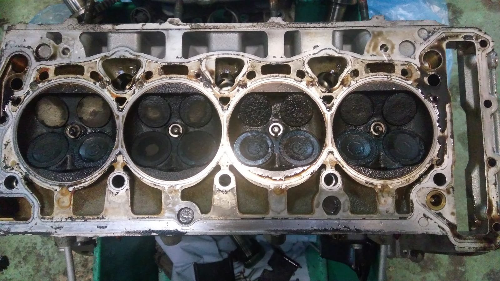

JInak z fotek nepoznám, co to provedlo s válcem, překvapuje mě ale, že výfukový ventily i sedla jsou pravděpodobně OK a místo nich to odnesl opravdu pro mě zatím neviděným způsobem píst ... No je to pod výfukovými ventily, strana pístu, co není paradoxně primárně chlazená olejovou tryskou, která je na straně sacích ventilů ... Že je to relativně čistý, za to může asi to velký množství oleje, který už všechno neshořelo a tak to i "mylo". Výfuk byl jistě i před katastrofou v motoru plný oleje, a záď auta podle toho zacákaná, že?
Prosím s tím množstvím oleje to ber s malou rezervou, fakt je to hrubý odhad. Nějak přesněji jsem to nepočítal, prostě než jsem třeba odjížděl pracovně na tři dny mimo republiku tak jsem kouknul na měrku, když bylo na spodu něco jsem dolil, když to bylo mezi nechal jsem to být. Tenhle motor sloužil víceméně jako městský, takže nákupy, školka, návštěvy, 5km tam, 2km tam a zase zpátky. Čas od času nějaká delší cesta pokud byla možnost, aby se to prostě projelo. Na delších trasách jsem nepozoroval rapidní úbytek oleje, při městském provozu se to tam ztrácelo podstatně více, ale toto vše je již dávno známo a věděl jsem o tom. Chtěl jsem to podchytit dříve, ale to toho všeho jsem začal stavět barák, starosti kolem práce apod., prostě to jezdilo tak jsem to stále odkládal až to došlo až sem. Manželce jsem koupil fábku v PD a jsem spokojený, na rozdíl od ní teda :).
Ano, zadní část auta chtělo čas od času omýt přípravkem na alu kola, pak to bylo zase hezky čisté bez kapiček nespáleného oleje. Motor šlapal do poslední chvilky jako by nic, tah, výkon nebo jeho propad, nikde nic, tam byla spokojenost.
Popravdě jsem čekal že bude spíše odpálený výfukový ventil, při pohledu otvorem pro svíci nebylo po takto velké destrukci pístu ani náznakem nic poznat. Svíce na druhém válci měla odpálenou "pouze" elektrodu, jinak byla celá. Ty co jsou teď natočené v hlavě jsou všechny nové, prvně jsem si totiž myslel, že vypadnutí zapalování na druhém válci způsobila právě odpálená svíce. Být to tím tak věřím že manželka jezdí dál a já čekám až dojde k destrukci tohoto povedeného motoru který mi tak nějak pije krev, ale věděl jsem asi co kupuji, nebo byl jsem spíše donucen to koupit, ale to už je jiná historka víceméně úsměvná, Petr mě taky přes telefon vícekrát varoval abych TSI nekupoval, holt nedal jsem si říct, tak má teď Petr s Jurou práci :).

Co se svíce týče tak myslím že elektrodu odpálil až benzín ze vstřiku jelikož nebyl spalován na druhém válci jak by měl?
Už jsem z toho blbý a zeptám se zkušených, ztráta výkonu na druhém válci byla prvně způsobena odpálenou svící nebo propáleným pístem? Nebo tomu bylo naopak?:blink:
Kluci motate dve veci dohromady.... :)
Foto pistu je po ujeti 100 km po go... Byl spatny vstrik a ten upalil pist... Opravdu najeto cca 100 km na tri... Odnesl to pist, vstrik a svicka... Nastesti valec OK... Opraveno a auto jezdi...
Fotka bloku a hlavy... zatim jsme to nerozdelali, ale blok se asi bude dat zachranit... :)
Psal jsem to jako varovani nejezdete po trech... a jedno jestli rupne ventyl nebo pousti vstrik... vzdy je to masakr...

Já si zrovna říkal, že vyndaný píst je ve srovnání s tím ještě v bloku na pohled jiný :biggrin: Tak ještě že se to vysvětlilo, že ten píst s prořezaným stírákem je z GO, která umřela na vstřik.
No ale ta poslední fotka s detailem na píst v bloku z Altea, to je taky pěkná dírečka ... Jasně, spalování velkýho množství oleje je vlastně nekontrolovaný, vede to k delšímu hoření a vyšším teplotám a ty nesvědčí ani vstřikům, ani "hliníku" ...
Svíčku podle mě utavilo jen množství páleného oleje, když se podíváte, jak jsou natočený obloučky elektrod svíček, tak vidíte, že EA888 je maj k sacím ventilům, tedy volný konec je směřován k výfuku. To pak vede k tomu, že teplo je špatně odváděno a elektroda se utaví, když jsou podmínky spalování špatné. Jo, u motorů EA211 je už předpis na montáž svíček, který maj pozici opačně, tedy oblouček u výfuku, takže teplo odvádí lépe a volný konec elektrody se tak může chladit. Ty EA211 musí spalovat ve srovnání s EA888 směs výrazně chudou, která pak také vede k vysokým teplotám ... (a vzniku NOx, s kterým bojujou recirkulací EGR jak u dieslu ...)

Takže díra ve výfukových ventilech na 2hém válci na fotce vidět není, otázka je, jak vypadaj ventily a sedla. Ten vršek pístu je v obou případech poprskanej od tavby materiálu, kterou mohl zavinit jak nadměrně spalovaný olej, tak benzín z netěsnýho/neprášícího vstřiku. No vstřiky na tom asi opravdu nebudou nejlépe, i kdyby byly těsné a prášili OK, tak po takovým 20tkm očistci bych je asi preventivně vyměnil všechny, zvlášť s ohledem na ten první případ :cool:
Při pohledu na ten píst ze zhora to nebylo zřetelně vidět, ale poslední fotka je jasná :huh:

fotka evidentně z 2.0 TSI EA888, bratříček 1.8 ...
