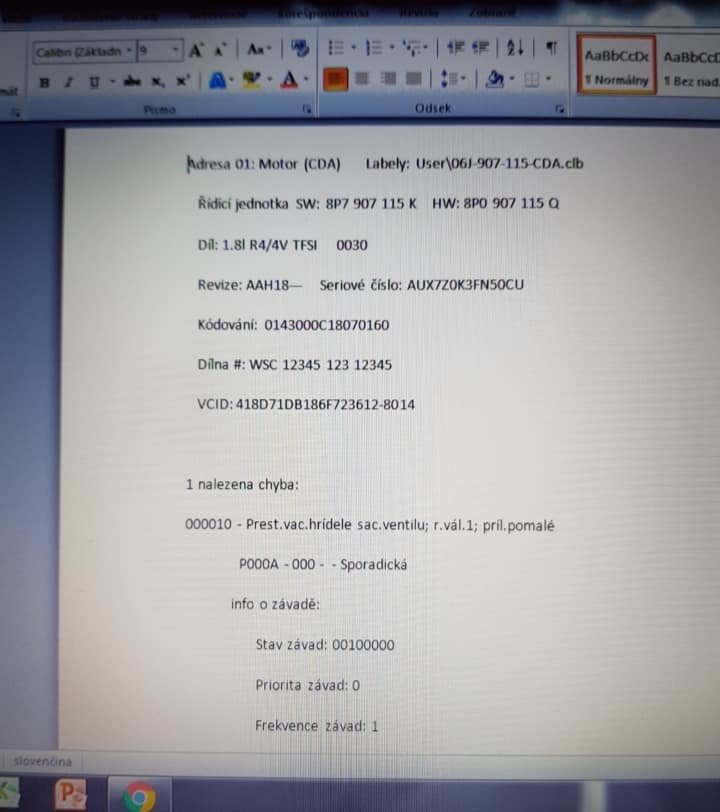

Ahojte, neviete kde by mohol byt problem? Motor vydava vcelku divne zvuky.
Zacalo to tak ze mi z nicoho nic pri jemnom pridani plynu z volnobeznych otacok robil motor take chrastive (akoby dieselove) zvuky, takisto to robilo aj pri preradeni ked sa ustalovali otacky a pri pridani do zaradenej rychlosti. Zvuk pri konstantnej jazde a pri akceleracii nepocut.
Nedavno sa menil rozvod (K napinak, zosilnena retaz, nove predlzene vodiace listy, nova loziskova stena pretoze ta stara mala vytrhnute sitko, elektromagneticky ventil prestavovaca vacky, regulacny ventil, snimac vacky). Muselo sa to robit z dovodu vytahanej retaze a kolisania otacok na volnobehu. Neprijemny zvuk ale po oprave stale pretrvava. Skor to registrujem, ked je motor zahriaty na prevadzkovu teplotu, ked je studeny, tak spominany zvuk pocut len minimalne.
Motor ide krasne, ziadne trhanie, plynuly nastup vykonu, netrpi spotrebou oleja (od vymeny do vymeny nedolievam ani kvapku), atd..
Nedavno mi vyhodilo tuto chybu co je nizsie a myslim ze to ma nieco spolocne s tym zvukom. Nemal uz niekto podobny problem?
Myslite, ze bude potrebne menit cely prestavovac aj s vackou? Znie to akoby sa ten prestavovac prestavoval prilis pomaly a medzitym prestavenim to vytvara ten divny zvuk (cvakanie ventilov o vacku alebo nieco podobne)..
Nejake rady co skontrolovat pred tym nez by sa musela menit cela ta vacka aj s prestavovacom?
Za kazdu radu predom dakujem.
