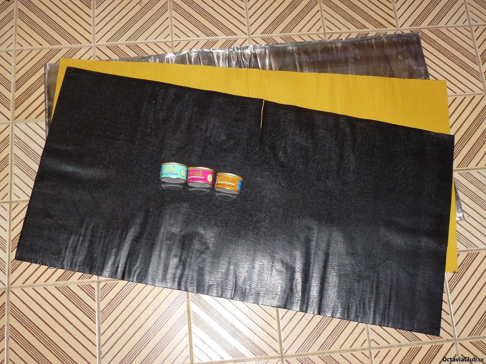

Tak to jsem rád, že nic cítit nebude :palec: . Jinak ten černý plát se sice nejmenuje Vibraflex, ale myslím si, že to je stejný materiál, tak snad bude v pohodě a ten druhý matroš je takový hodně plastický (je ještě potažený hlinikovou fólií), tak ten by měl být taky OK ;)
už víš kam tu alu budeš dávat? vypadá ty špicově, akorád o hodně levnější než vibraflex. Chtěl jsem to taky tlumit, ale tolik peněz jsem do toho dávat nechtěl.... na přední dveře (tlumení vnitrního i vnějšího plechu -té díry potřebuješ kolik plátů?) dík
vše co je na fotce budu dávat na přední dveře, tzn. dovnitř dveří (na vnější plech) budu dávat tento matroš http://www.carhifi-profi.cz/instalacni-material/00525-one.html (1 ks by měl stačit na jedny dveře, takže celkem 2 ks) a na vnitřní plech (mezi dveře a tapec) příjde s tou alu fólií http://www.carhifi-profi.cz/instalacni-material/01306-original.html (opět by měl stačit 1 ks na jedny dveře). Co se týká ceny, tak to výjde asi o 1000,- levněji než vibraflex :)
Tady odkaz na člena ciimaa, od kterého jsem se s tímto materiálem inspiroval http://forum.octaviaclub.cz/index.php?showtopic=8231&view=findpost&p=1147235
Nemáš zač, jen se teď dívám jak to tlumil ciimaa, tak na ten vnitřní plech (mezi dveře a tapec) použil na každé dveře po 1 ks toho materiálu s alu folií, ale on nepotáhl celé dveře, jen ty montážní otvory, tak teď nevím jestli nebude potřeba na každé dveře 2 ks toho matrošu s alu folií... :huh:

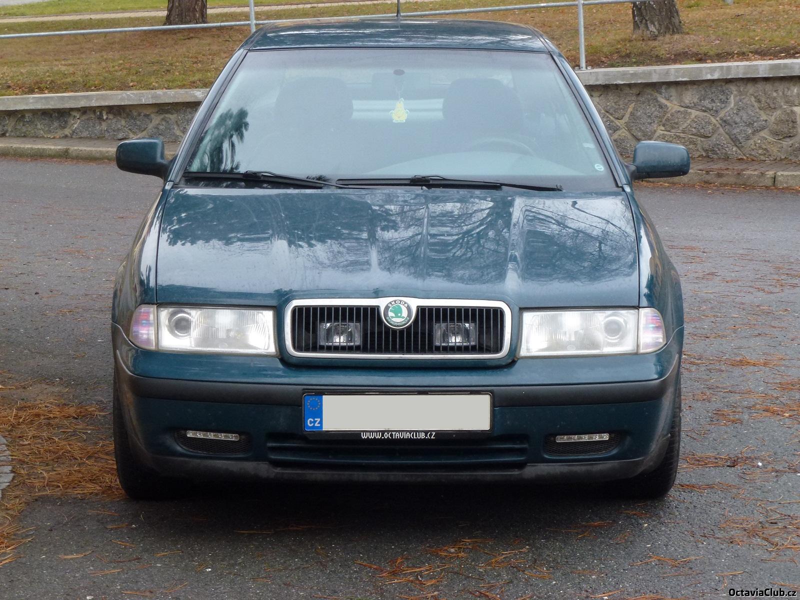

Protože nyní jezdím hodně po tmě a čím dál víc blbců zapomíná shášet dálková světla nebo neví na co je regulační kolečko na sklon světel, tak jsem si pořídil přídavná dálková světla (osazeny 100W žárovkama) ;) . Musím říct, že až nyní při dálkových pořádně vidím a jsem spokojenej jak blecha :palec:
