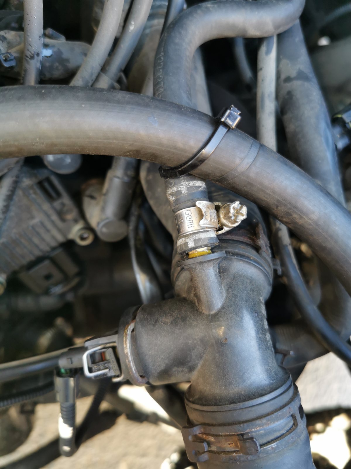

Minuly tyden se trochu (ne)darilo. V utery jsem byl na revizi s LPG a mechanik jen nechtene drbnul do hadicky od vody a hned byla ulomena. Plast byl za ty roky uplne degradovany, nastesti to slo provizorne opravit mosaznou tryskou.

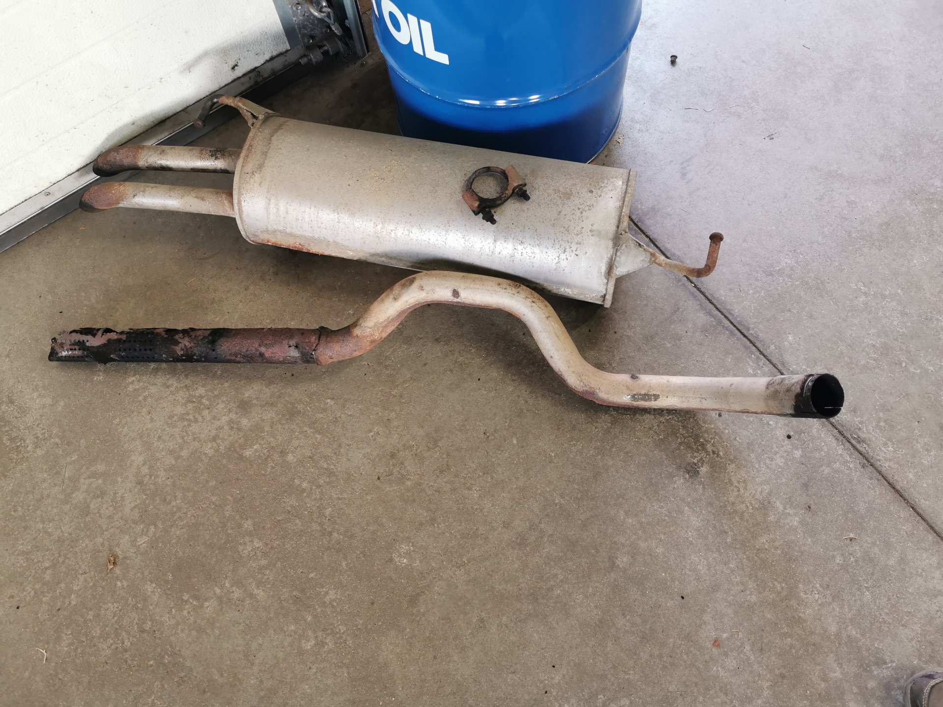

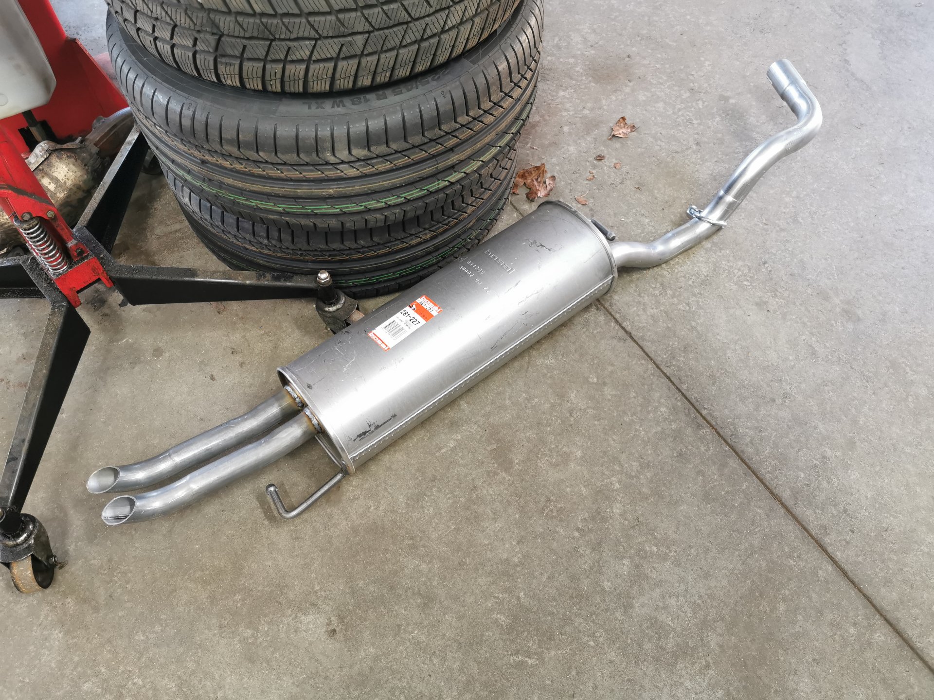

Dalsi den jsem zajel za mechosem na vymenu toho plastoveho kolinka a rikam mu, mrkni mi na vyfuk, budu tam mit dirku, ze by se zavarila. No byl upadlej cely koncovy dil, takze novy vyfuk 🤦‍♂️

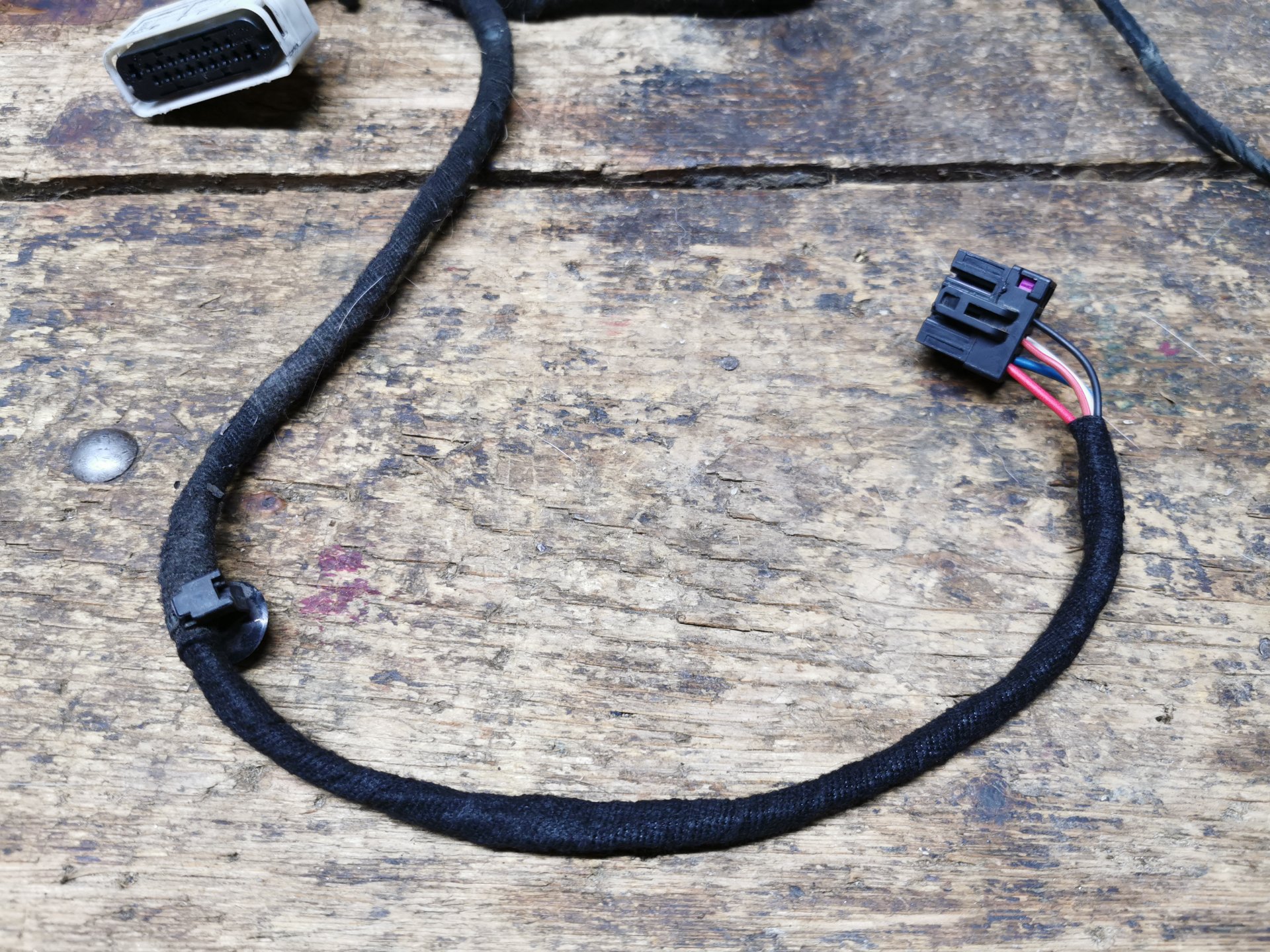

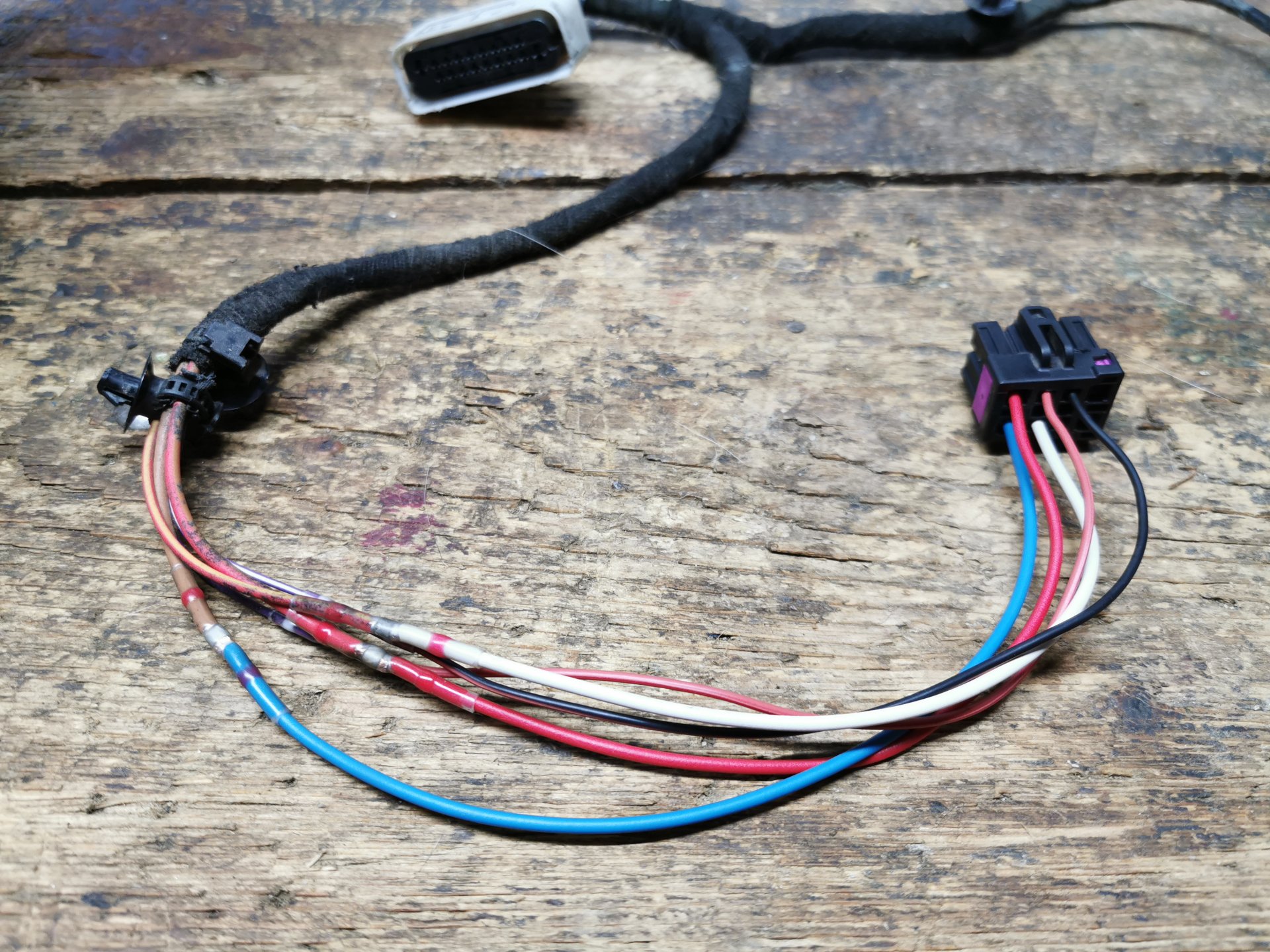

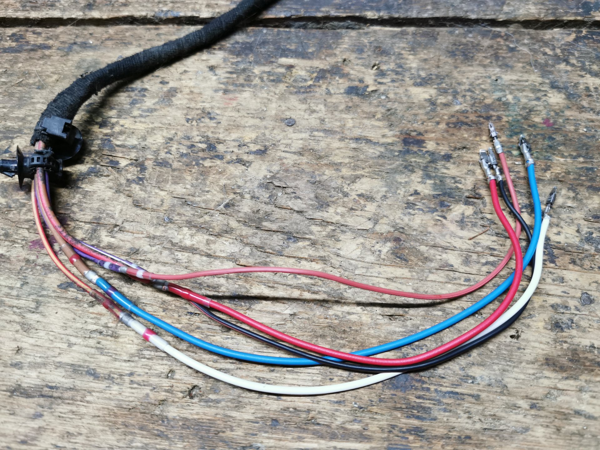

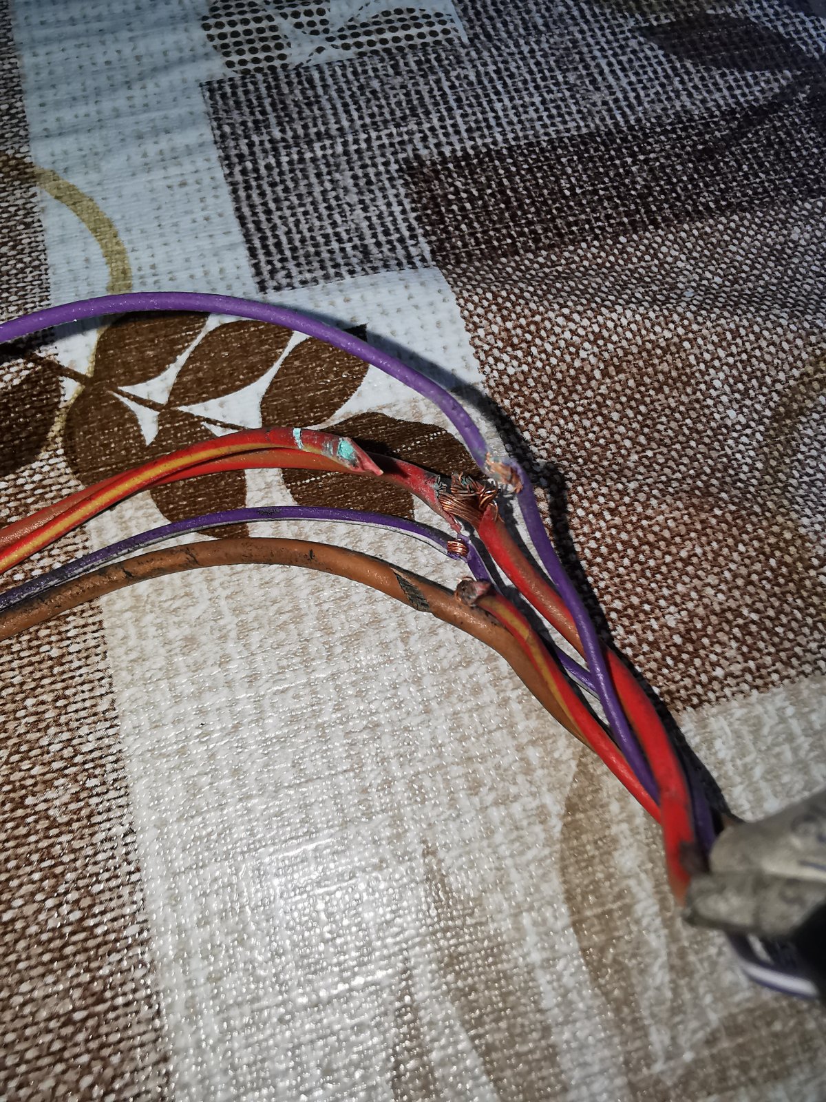

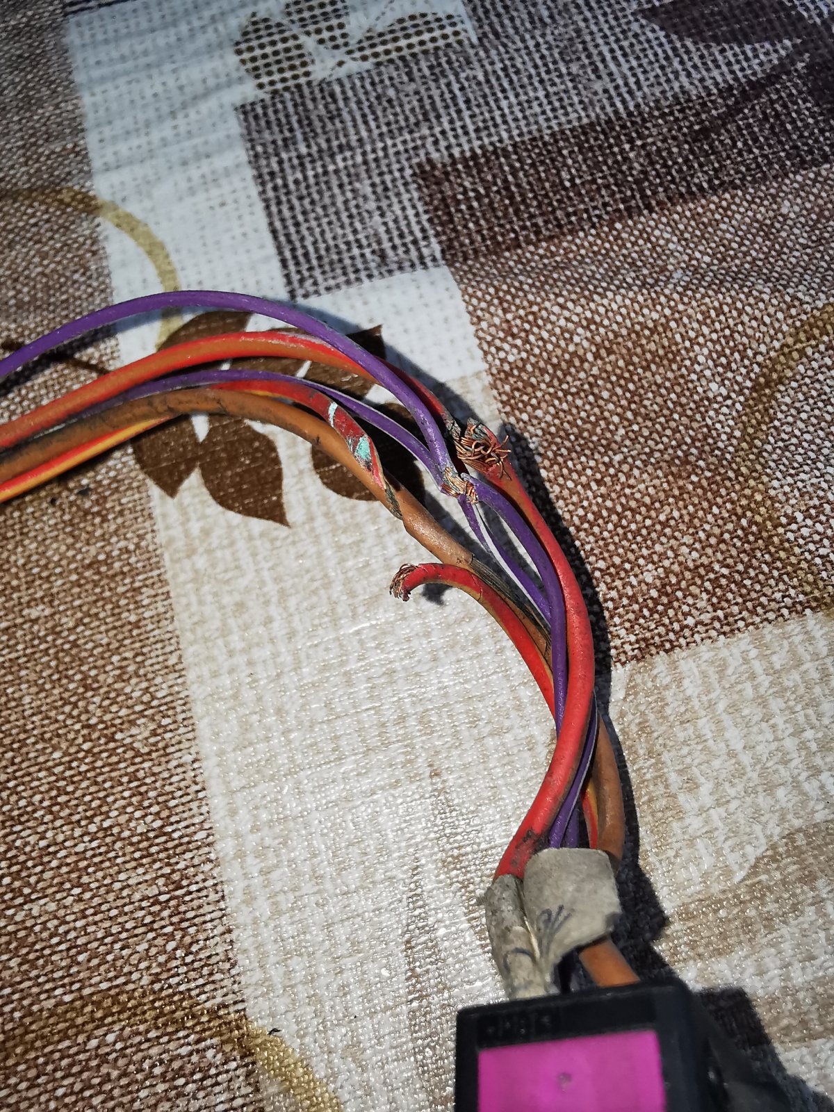

Prestal mi fungovat zamek v zadnich pravych dverich. Rikal jsem si, ze bude zlomeny jeden kablik, coz taky byl, ale necekal jsem, ze ostatni budou taky KO, i kdyz jeste nebyly preruseny 🤦‍♂️.
No oprava se jako u ostatnich dveri z drivejska povedla, zase zamykaji vsechny dvere 👍

Njn, stari, to je svine 🙂
Ty jo, tak to ja jeste nemusel na zadnych, tohle budou jednou prvni 🙂 Ale mas urcite pravdu, ze je to kabelazi. Ten zamek byl zrejme podruzna vec, zacal se protacet klic, tak to vyresila ta opravna sada, ale central funguje tak jednou ze 100 zamykani 🙂

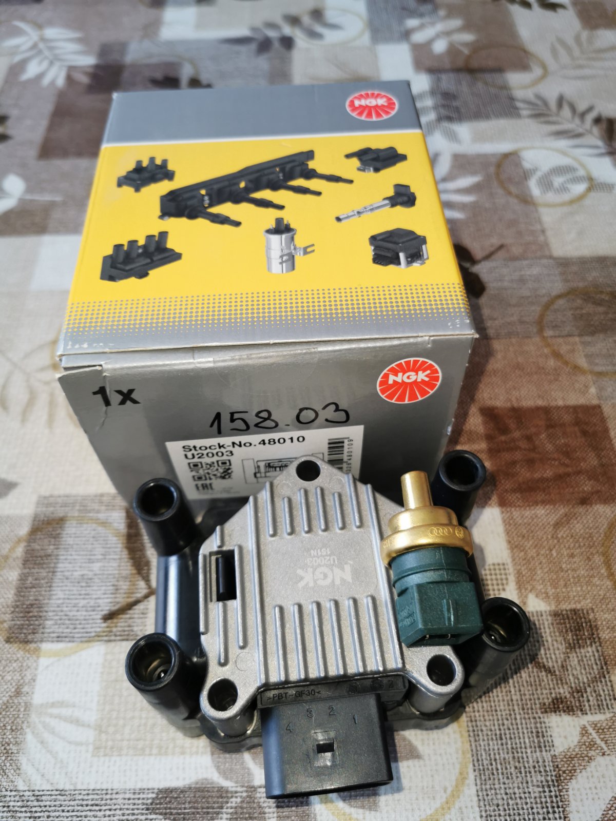

Delsi dobu jsem mel problemy se studenymi starty a poskubavanim v nizkych otackach. Dnes byla octa v servisu na vymene svicek a zapal. kabelu. Uvidim zitra, jaky bude studeny start, ale snad uz dobry 😁
Svicky Denso Iridium se mi teda vubec neosvedcily 🤦‍♂️
