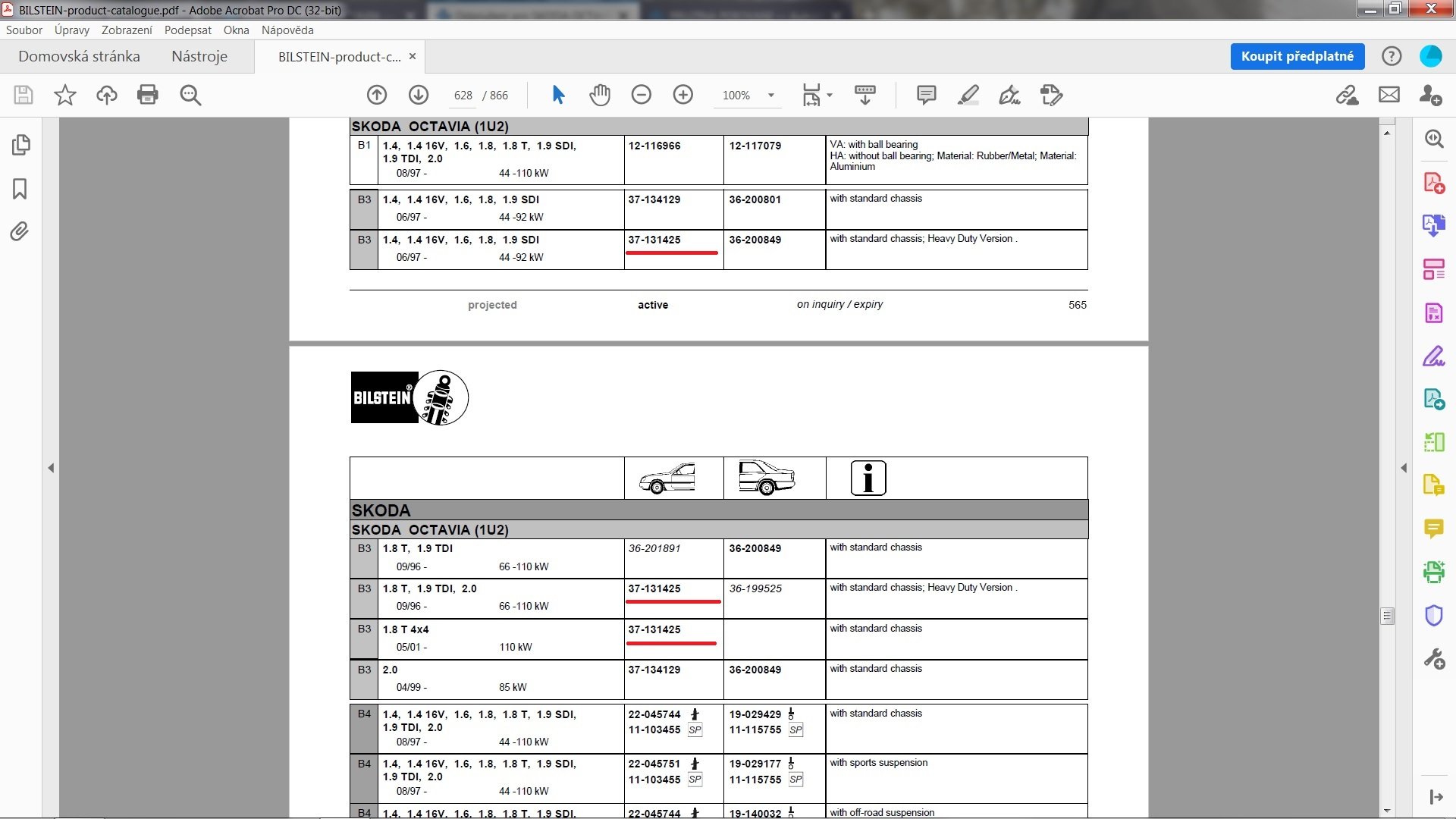

Pred x lety byla octa vyssi a postupem casu jsem sledoval, ze jde niz a niz. Me se to ted moc nelibi, ten predek je moc vysoko. Kdyz bych koupil kratsi pruziny, pomuze to? Tlumice by se asi stahly, ze? Nebo nedaji se ty nove pruziny zkratit flexou treba o zavit jako se to driv delalo u S120? 😃
Zitra to prekontroluju jestli sedi cisla na pruzinach, ale taky jsem z toho na rozpacich. Pak me jeste napadlo, jestli Bilstein nedela jedny pruziny pro vsechny benziny a to samy treba pro naftu. Pak by bylo jasny, ze 1.8T nebo 2.0 by mela normalni vysku nez lehka 1.6 😃🤦‍♂️. Tlumice vim, ze maji jeden druh pro snad vsechny motorizace 😃
Tak jsem teď nad tím hodinu seděl u PC a normálně jsem zjistil, že Bilstein používá 1 druh tlumičů a 1 druh pružin pro všechny motorizace, takže ty mé pružiny jsou určeny i pro TDi, viz. foto.
Pružiny 37-134129 už se nevyrábí a jedou jen 1 sérii!!!183843072_podvozek1.jpg.68a2854edb3b44f3f7986461eefaf469.jpg1276885122_podvozek2.jpg.f9d2958cd9c4042e3b98b394ef764018.jpg
Nechci dávat majlant za origo podvozek. Díval jsem se teď na KYB (i do katalogu) a mají to pěkně rozdělený podle motorizací, takže asi zkusím pružiny KYB RC3446 a snad to bude už v pohodě.
