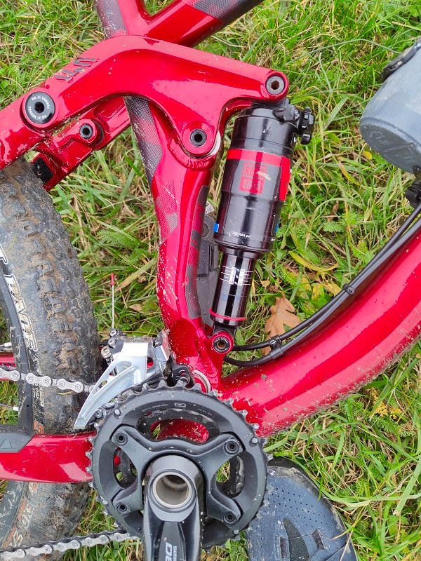

No nevím, ale dnes jsem tomu dal na prdel a tlumič šel na doraz, byl teda otevřen abych si vychutnal maximální chod zadní stavby a pohodu z jízdy, SAG mám u tlumiče na 30%
tak on ten SAG 30% neni vseresici, clovek taky musi popremyslet o profilu trasy atp, diky te delce zdvihu bych ti klidne poradil prifouknout a byt nekde 20-25%, spise olizovat 25. Komfort ti zustane.
A slysel jsi tlumic cvaknout/tuknout, ze myslis, ze sel na doraz? To se mi stava jen v bike parcich, nebo kdyz uz jsem fakt unavanej a nechavam dopad odedrit a odpracovat tlumicem misto technikou 🙂 Jestli necvaknul, tak vse cajk. Ja mam vyhodu, ze mam na tlumici 3 polohy (Float DPX2), tak kdyz vim, co me ceka, tak prepinam podle toho.
Ono to chce proste zmerit si PSI a trosku experimentovat a vozit sebou urcite pumpicku na tlumic a svoje oblibeny traily si dat vicekrat.

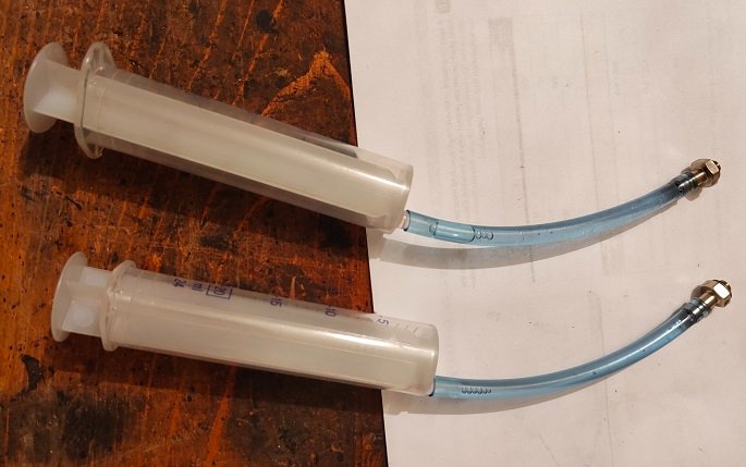

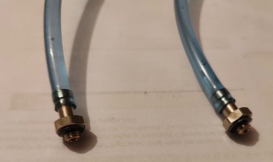

Tak jsem si dnes opravoval sedlovku Reverbku, dolil jsem kapalinu a odvzdušnil po domácku vyrobeným odvzdušňovacím systémem za 5 korun, sedlovka drží v horní pozici jak sviňa, ani se nehne a při zmáčknutí ovladače také ne🤣 v páčce je stále vůle cca 2 mm, takže si budu muset pohrát s odvzdušněním,
Tak jsem sedlovku odvzdušnil, je třeba si stím opravdu pohrát a regulaci na páčce mít zataženou, vše šlape jak má, přes zimu budu řešit komplet repas, jinak pro zajímavost, pokud má sedlovka výškovou vůli tak stačí kolo obrátit sedlovkou dolů a zatlačit, poté kolo obrátit a sedlovka již drží v pozici bez vůle 😄

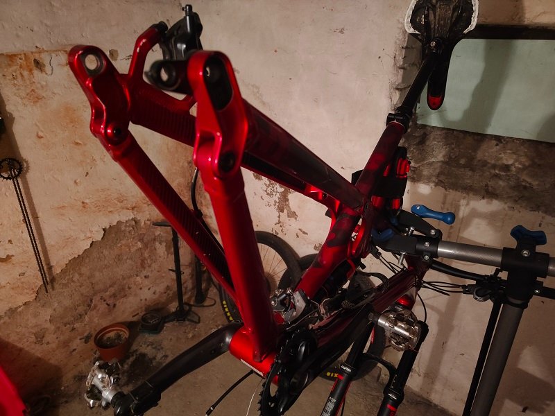

Nyní nastává fáze rozebrání, pročištění a promazání zadní stavby, ptal jsem se v servise jestli mají čas na komplet servis, no, čas by byl, ale nekřesťanská cena mě rychle odradila
Tak jsem dnes provedl komplet kontrolu zadní stavby, ložiska jsou naštěstí v dobrém stavu bez zadrhnutí a vůle, takže jsem jen oddělal prachovku na každém ložisku zvlášť, pročistit Isopropylalkoholem, vyfoukal tlakem vzduchu a namazal vazkou na ložiska, při montáži jsem použil lepidlo na závity a vše řádně složil, práce šla jedna radost, jak je nářadí tak to jde bezva,
Jo vidlici mám taky v plánu, tlumič je po servisu, takže opět servis díly po 200 hodinách vyjdou na 1100,- a doma oprava, servis rock shox si u nás za vidlu bere 3500 - 4500 dle závažnosti a to není pro mě, dokud můžu a vím jak na to, tak si to prostě udělám sám.Ještě váham nad bezdušovém systémemu, zatím jsem nenašel výhody, ale jsem zvědav a z hecu bych to mohl otestovat, zatím pro mě negativa že budu vozit duši tak jak tak + knoty, na foukání bych ponechal pumpičku.

Tak jsem začal s repasi vidle, vzduchová část je hotová a nyní je na řadě tlumič. No vzhledem k tomu jak šlo v nohách horní matice povolit, tak nevěřím, že bylo dotaženo na moment. Já jsem samozřejmě dotáhnul tak jak má být na 28 Nm
Hotovo, zatím cajk,

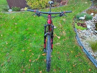

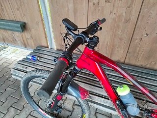

Tak nakonec je výsledek tento: řídítka jsem musel nechat původní, protože představec je dělaný na 31,8, víceméně jsem s tímto představcem G5-40 mm spokojen tak na 30% co se pohodlí týče, jinak manévrovatelnost v terénu je bezchybná 100%, mám objednaný nový představec Race Face Affect 35Ø, 60 mm na které půjdou i řídítka RF,

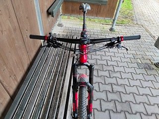

Jardo, zde je pro porovnání
FSA 730 mm + představec Spešl 75 mm
IMG20221020163653.jpg.b7b4155dc82d7b632ba477a3bf9b86f5.jpgIMG20221020163616.jpg.8484a2b9cda4eefc92f5bd2135ae29bf.jpg
Race Face 760 mm + přestavec Race Face 60 mm, 6° do negativu
IMG20230101142310.jpg.ae4b48ebf776367f4bb7f6f18faac25f.jpgIMG20230101142323.jpg.24888dd4393dd6501e20141d0844797c.jpg
Jinak dnes jsem si dal 40 km a žádná extra bolest rukou (mravenčení), ale budu i přesto ještě  malinko ladit.
Upraveno uživatelem Radas
Díky za fotky, pěkně si hraješ 👍🏻🙂 nevím, jestli fotka neklame, zkusil bych ještě trochu pootocit nahoru, při pohledu ze sedla.
Jízdu jsem viděl, pěkný 💪🏻 já dnes po asi třech týdnech, možná čtyřech, pár km a první "trénink" v rámci plánu na přežití Krále Šumavy 🙂
Ano, musí jít nahoru o tom žádná. Nyní mám nastavení přesně na střed tzn. zadní pohled sedlo + řídítka, jsou v rovině.
